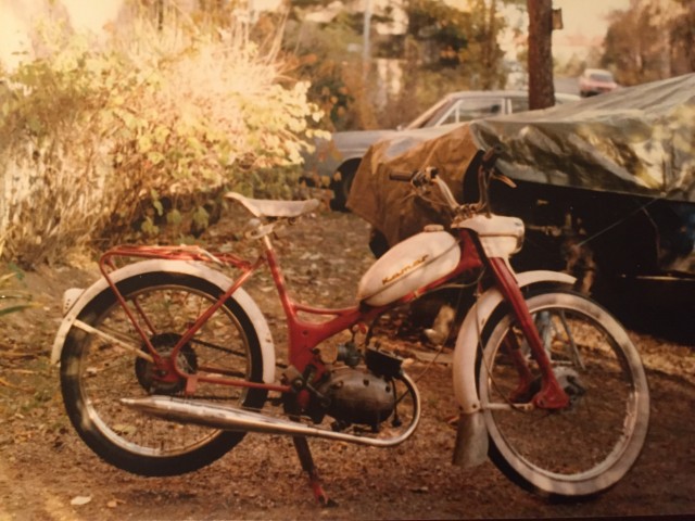

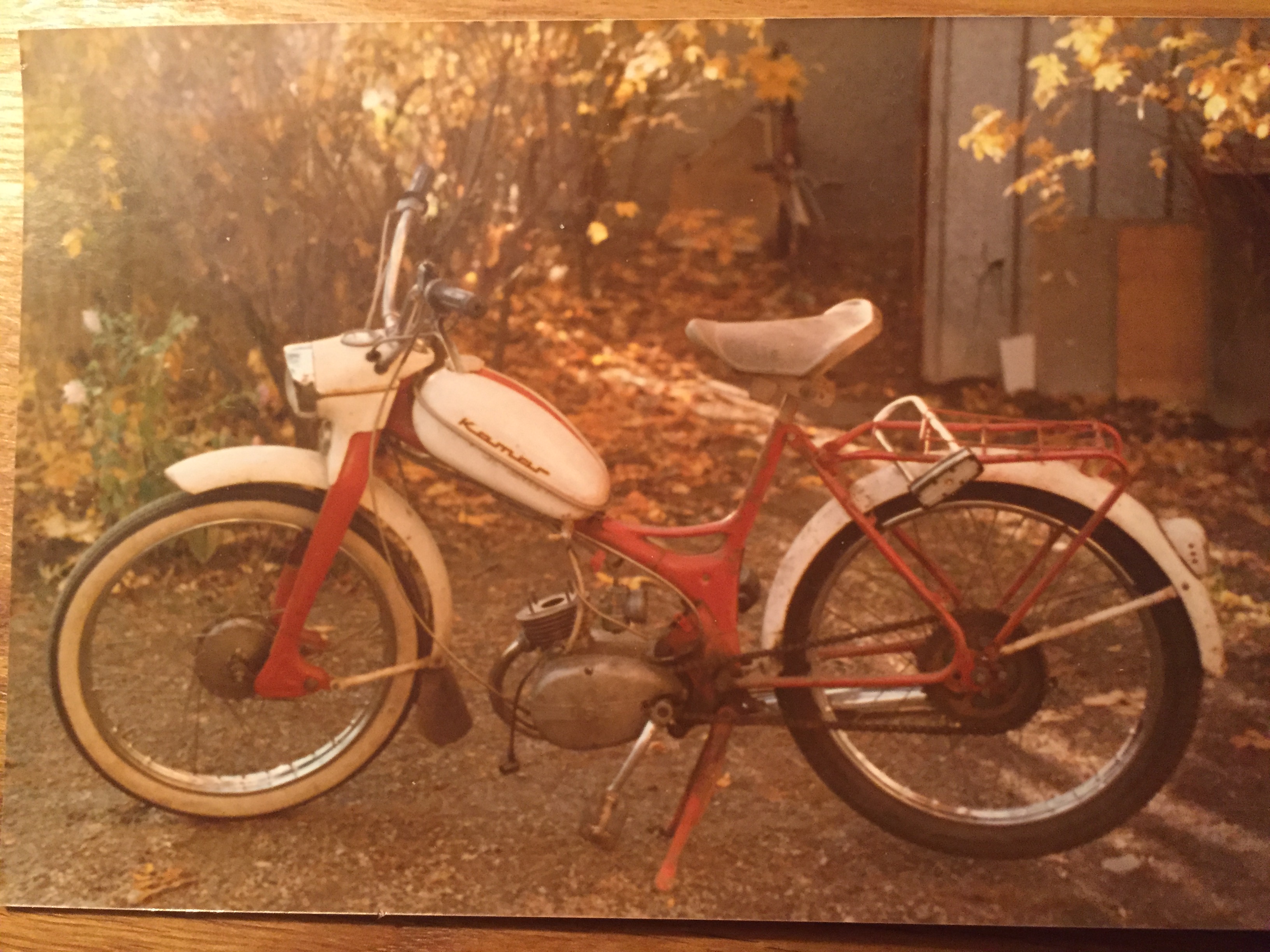

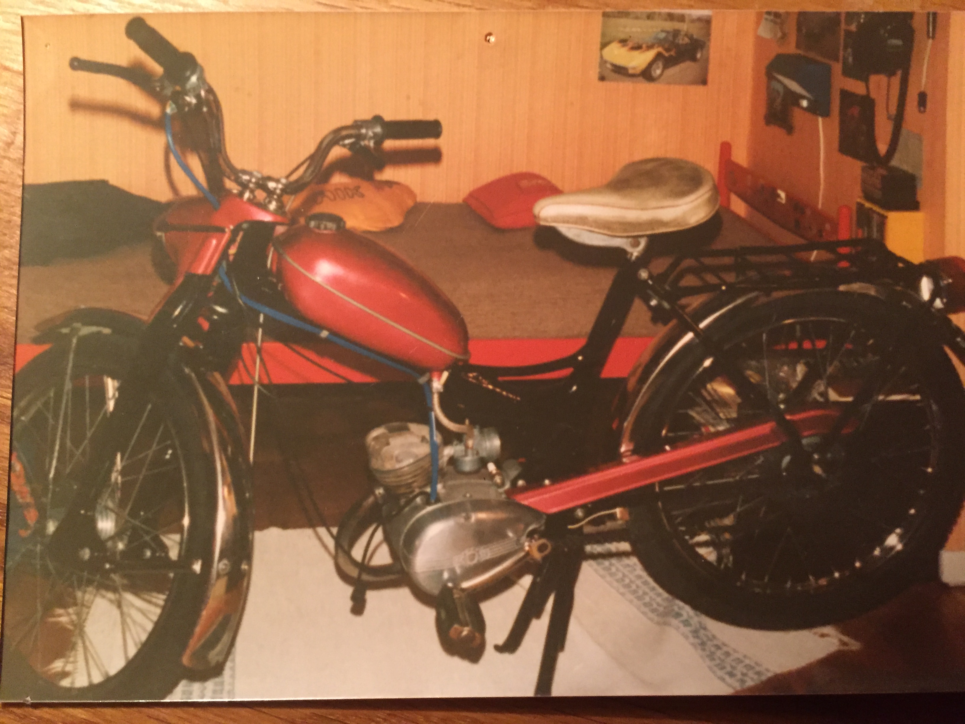

Kul med en Komar. Det var en av de första moppar jag hade. Hittade några bilder på den jag "renoverade" när jag var 14 år.

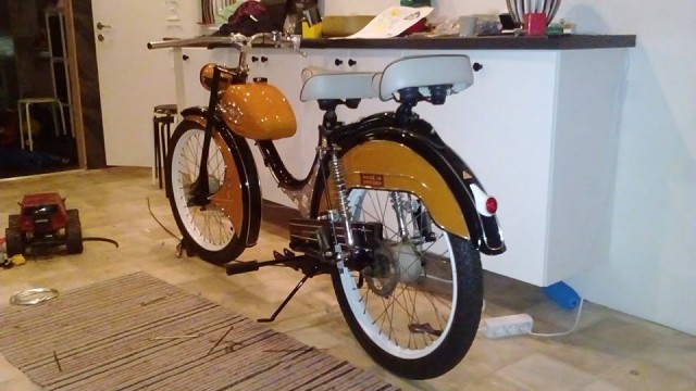

Sjysst ta mopeden in i sovrumet själv brukar jag nöja mig med köket..
ett tidigare objek
ett tidigare objek

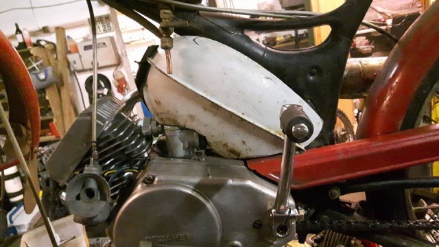

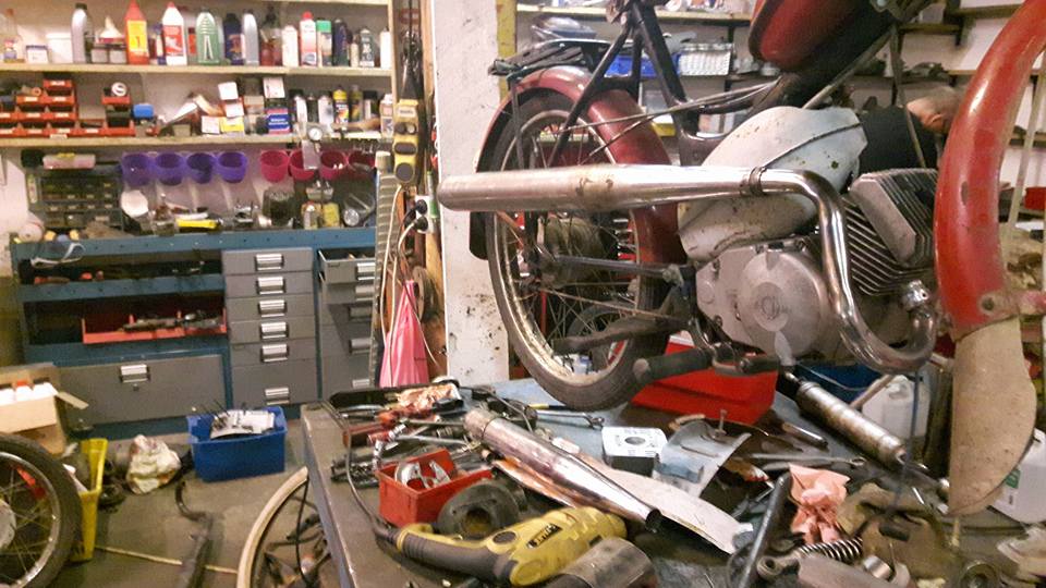

I alla fall fått jobbat lite idag inga mängder fått fixat en fotbrygga och fotbroms ska dock till någon form av "kedjeskydd" som ger ett mindre plottrigt intryck..

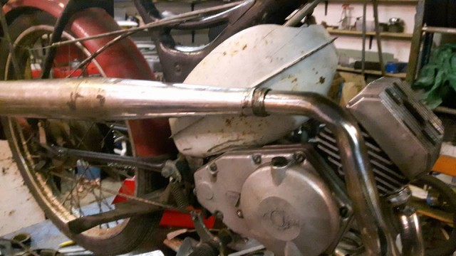

och donat lite med avgasrör fick bli ett överliggande 28mm.. Dock bara testat med denna ljuddämparen slutgiltig blir något längre och med värmeskydd ska bara finna en till polsk budget!! Har faktiskt inga 28mm liggandes men på Komarens trimmningsgrad räcker det gott med 28mm..
Snyggt tja en smaksak mest för att man kan och för kul skull!!

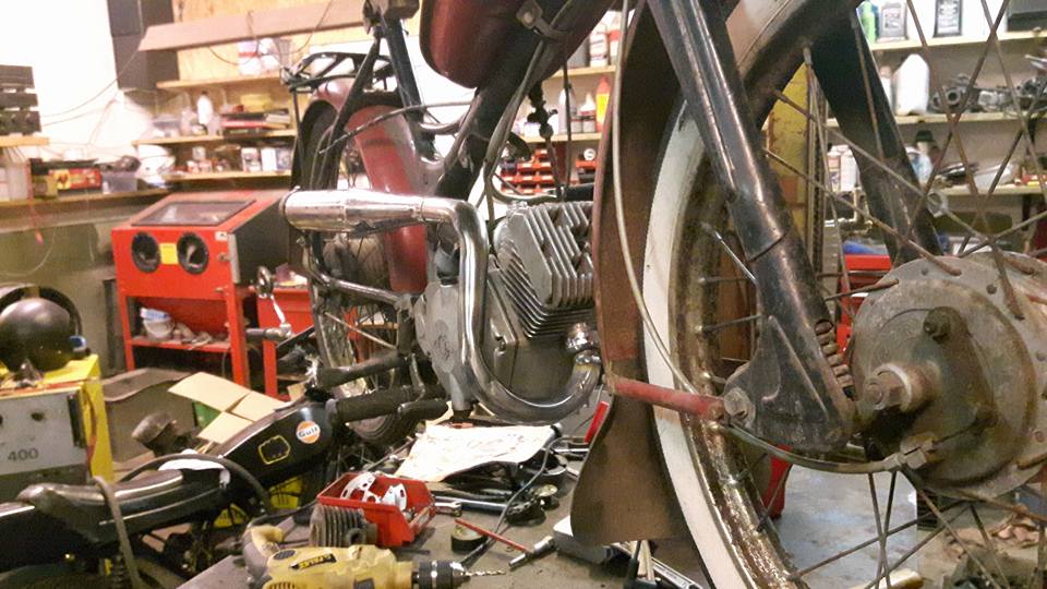

Men vad viktigare är fått plockat isär framgaffelns fjädring!! Konstaterade funktion!! Riktigt smart sådan!! Helt enkelt en bussning som regelbundet ska fettas in! Enkel fettnippel som ska se till att minimera glapp mot infästningens stålhylsa!! Nu var fettpatronen slut men filttätningar nipplar såg bra ut ev får ena stödhylsn bytas ut men går nog använda stålhylsan ur någon skrotstötdämpare o inte ordentlig infettning räcker!! I alla fall en smart lösning ett par pumpanden med fettpatron vid behov behöver inte vara svårare..

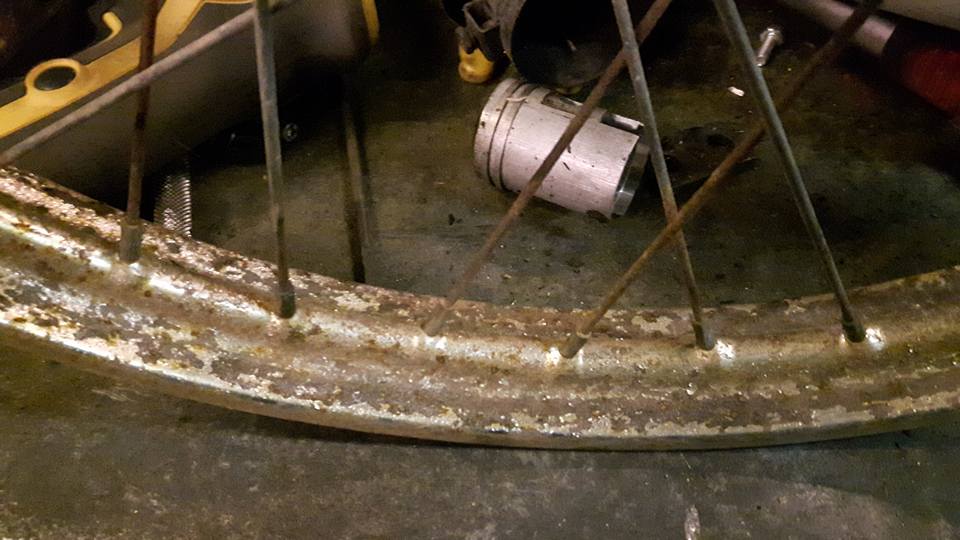

Blir morgondagens bekymmer det och dags byta fälgbanor och ekra om fälgar.. Och de polska fälgbanorna känns gedigna men tveksam till krom kvalitet.. Ett bättre framdäck skulle kännas bra åxå.

"Sjysst ta mopeden in i sovrumet själv brukar jag nöja mig med köket.."
Inte bara sovrumet, t.o.m pojkrumet :)

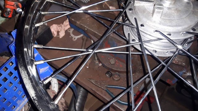

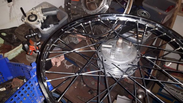

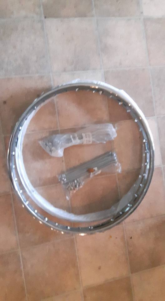

Grovbygget fortgår!! Ikväll fått fixat mig en glappfri fjädring i framgaffeln!! plockat isär rengjort bustat om gummit och nytt fett STOOOR skillnad!!
När ändå framhjul var av lika bra ekra om och ny fälgbana!! Vill påstå de nya polska ekrarna vart rejäla 3,5mm grova lär knappast gå av i alla fall..

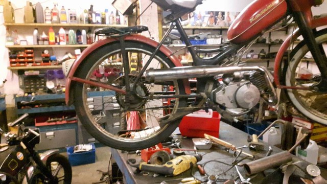

Fixade ihop en bra "manlig" ljuddämpare!! Fick parat ihop en småskabbig Jamacol 32mm till 28mm röret. Ska inte spåra ut i byggplanen nu ljudämparn från bra ha och skulle säkert inte kommit till användning annars men blir säkert duglig detta bygge efter tillfix av skador och modifiering med värmeskydd och lite färg.
Modifierade en gammal Crecent tank till att bli råämne för nya sidokåpor.. För detta bygget gäller Kajsa Varg och vi tar vad vi har.
En del jobb men blir säkert dugliga till sist!!
Så lite gjort men framåt går det..
