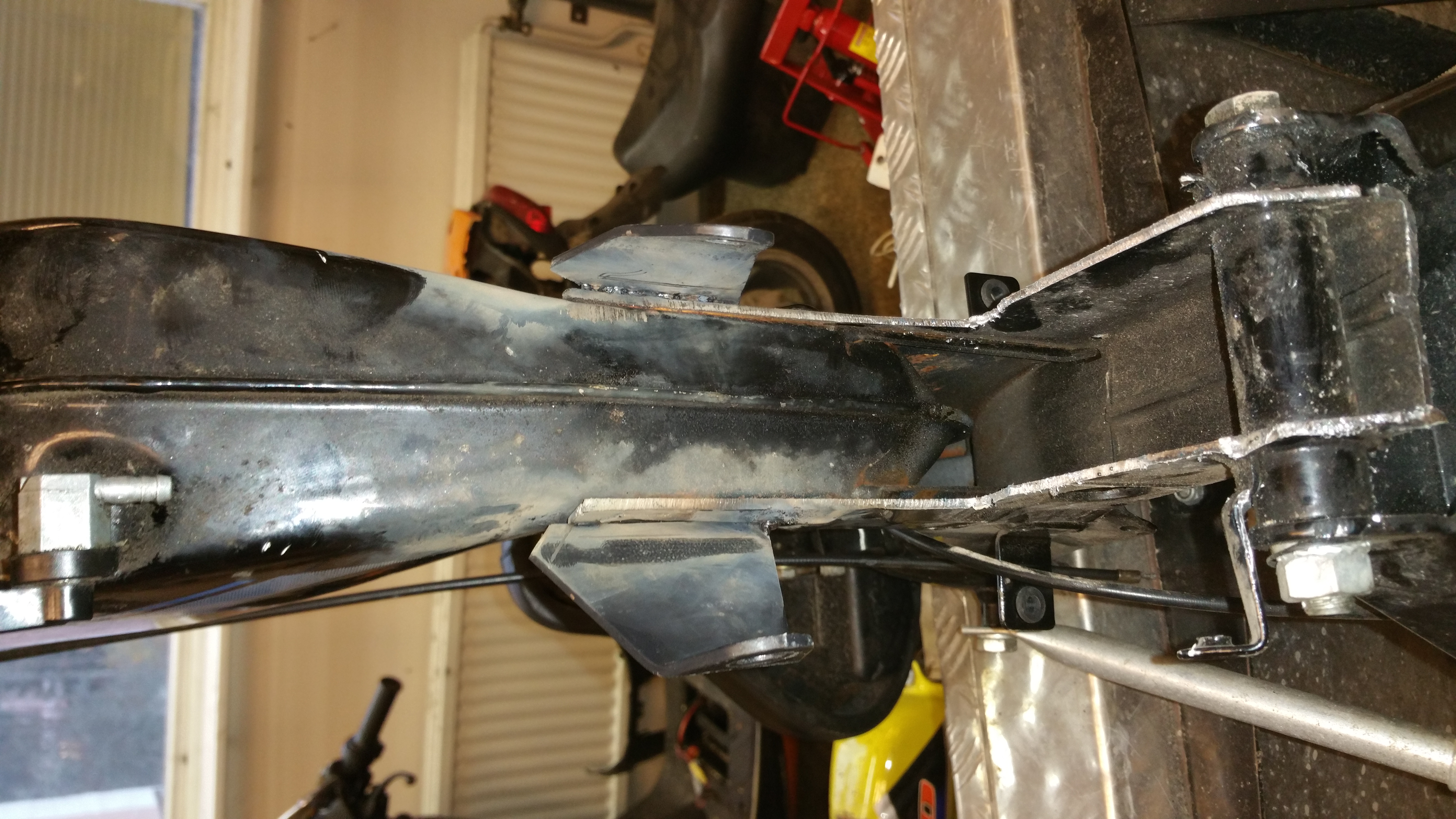

Dags för fästöron. Dessa kapades av från en gammal minicross. Nya motorn behöver sitta lite till höger i ramen för att kedja ska passa. Därför är vänstra på bild vikt utåt och högra rakt ner. Vatten i tanken sen svetsa i plåten från gamla fästöronen!
