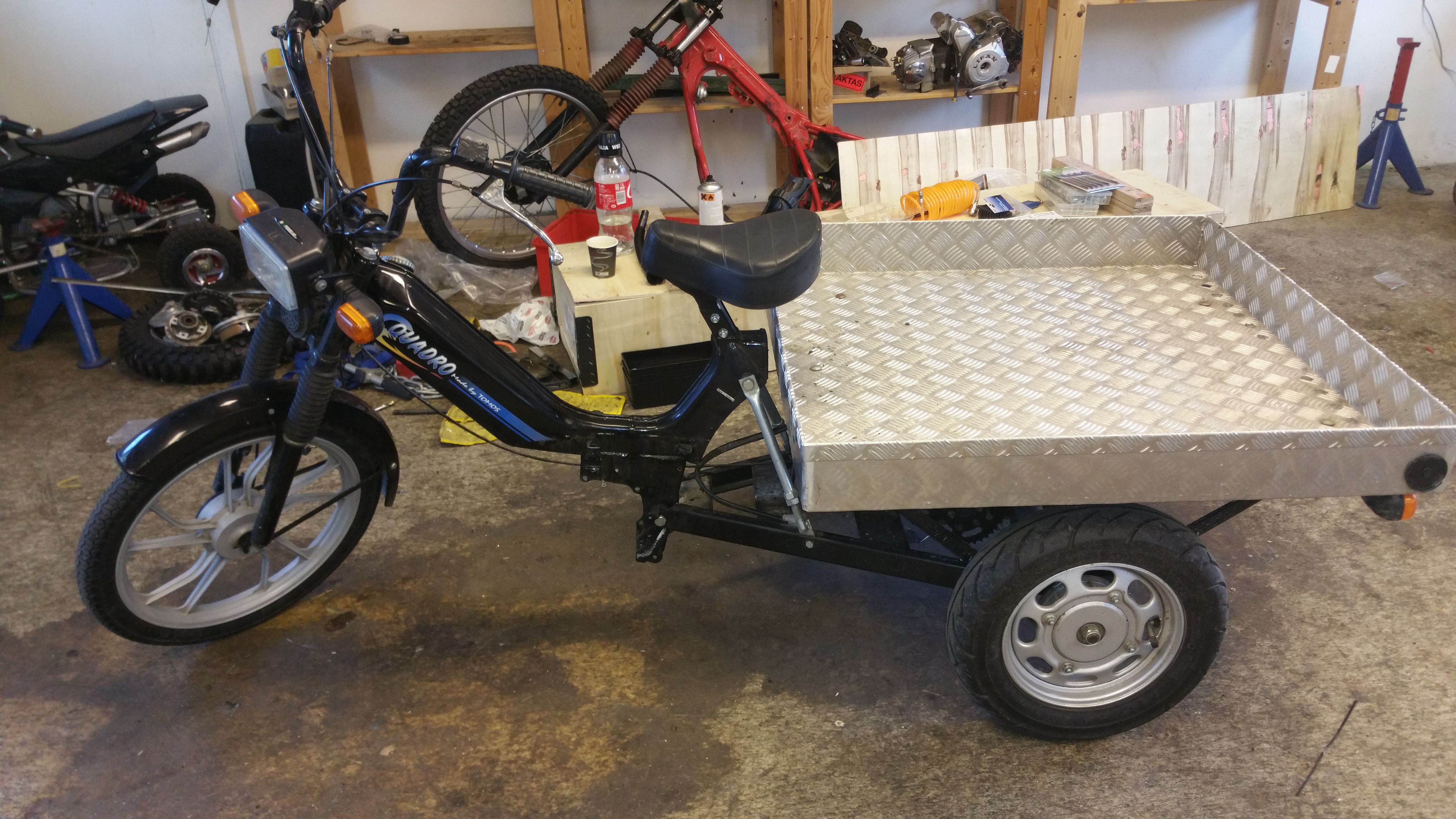

Ja, jag har köpt en Tomos Quadro flakmoppe med flaket bak. Tänkte visa mitt bygge här. Från original till ombyggd till 4T. Hoppas på många intresserade följare!
Här bild på den som original och inte en km över 20 :shock:

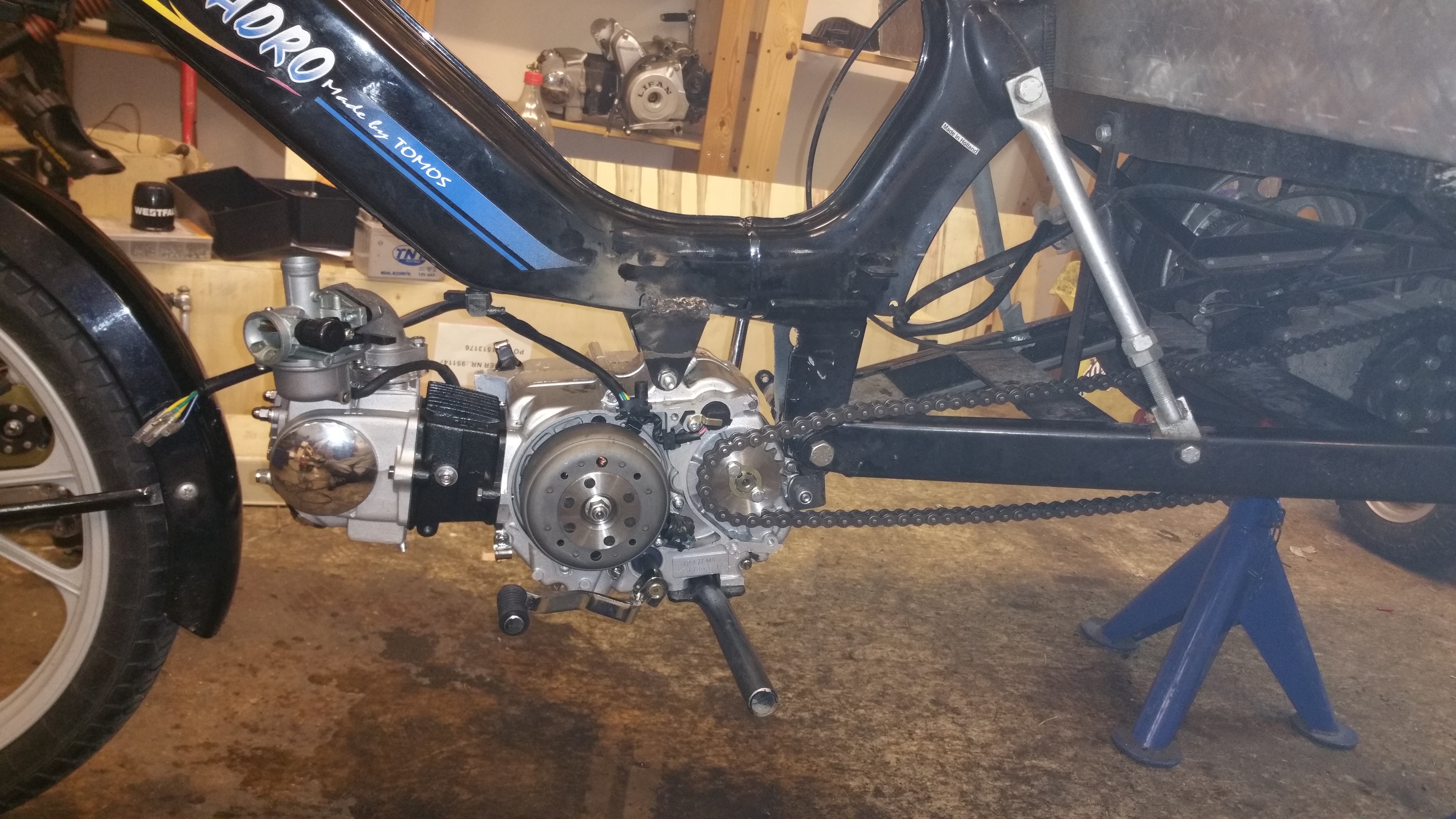

Måtta in nya motorn, en Lifan 72cc.

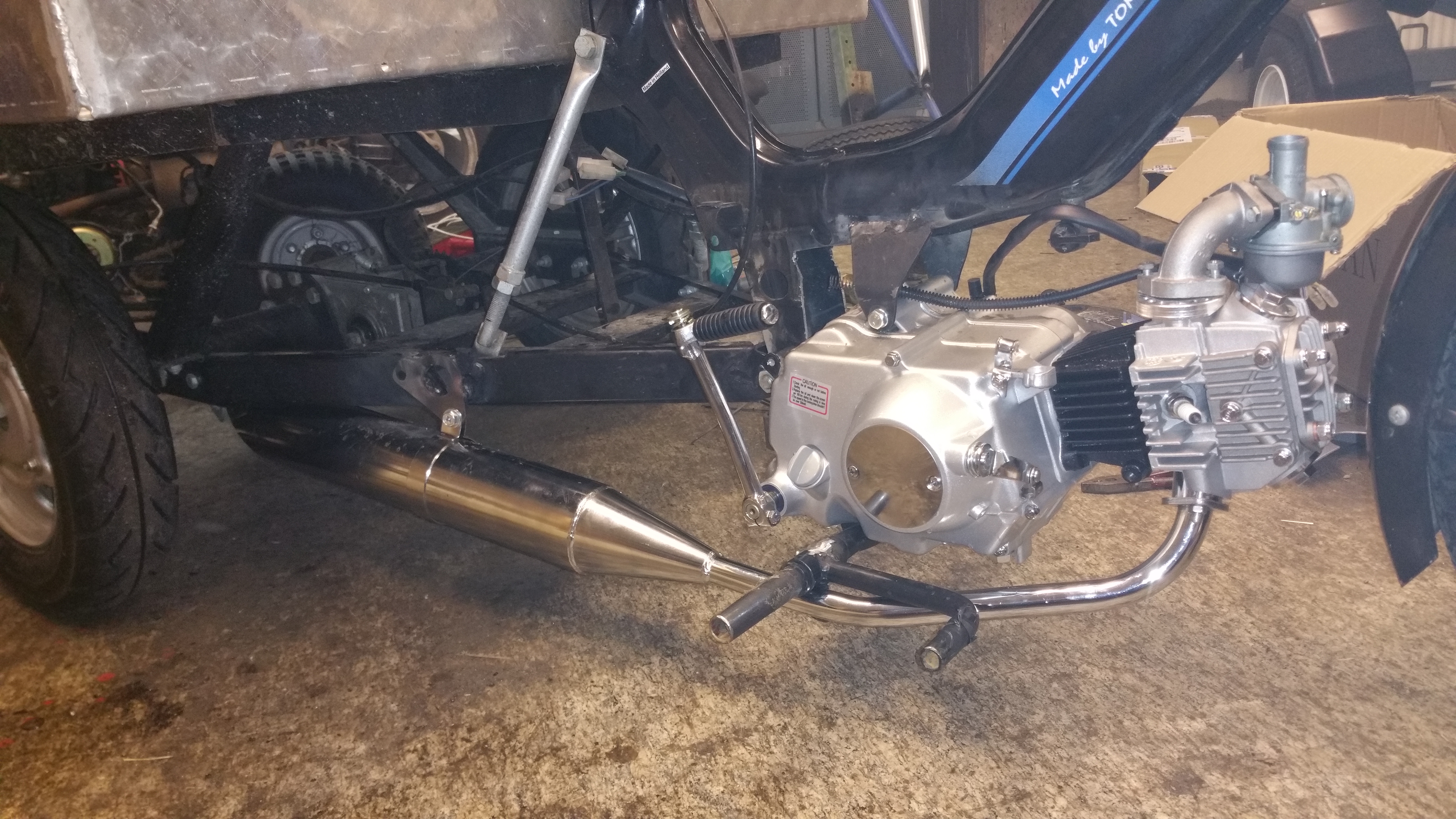

Motorn på plats, främre och bakre fästen svetsade i ramen. Kedja inmåttad å klar!

Avgassystem inmåttat och fästöra för den, svetsat på ramen!

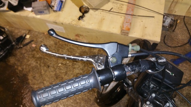

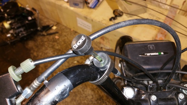

Choke på styret är nice!

Får bli ett kopplingshandtag under och ett bakbromshandtag ovan så länge, vill ju testköra. Kommer senare att koppla ihop frambromsen till bakbromsen vilket kommer göra 3 bromsar till ett handtag

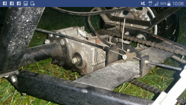

Bromsarna bak som frambromsen ska in till senare

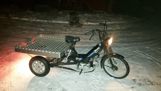

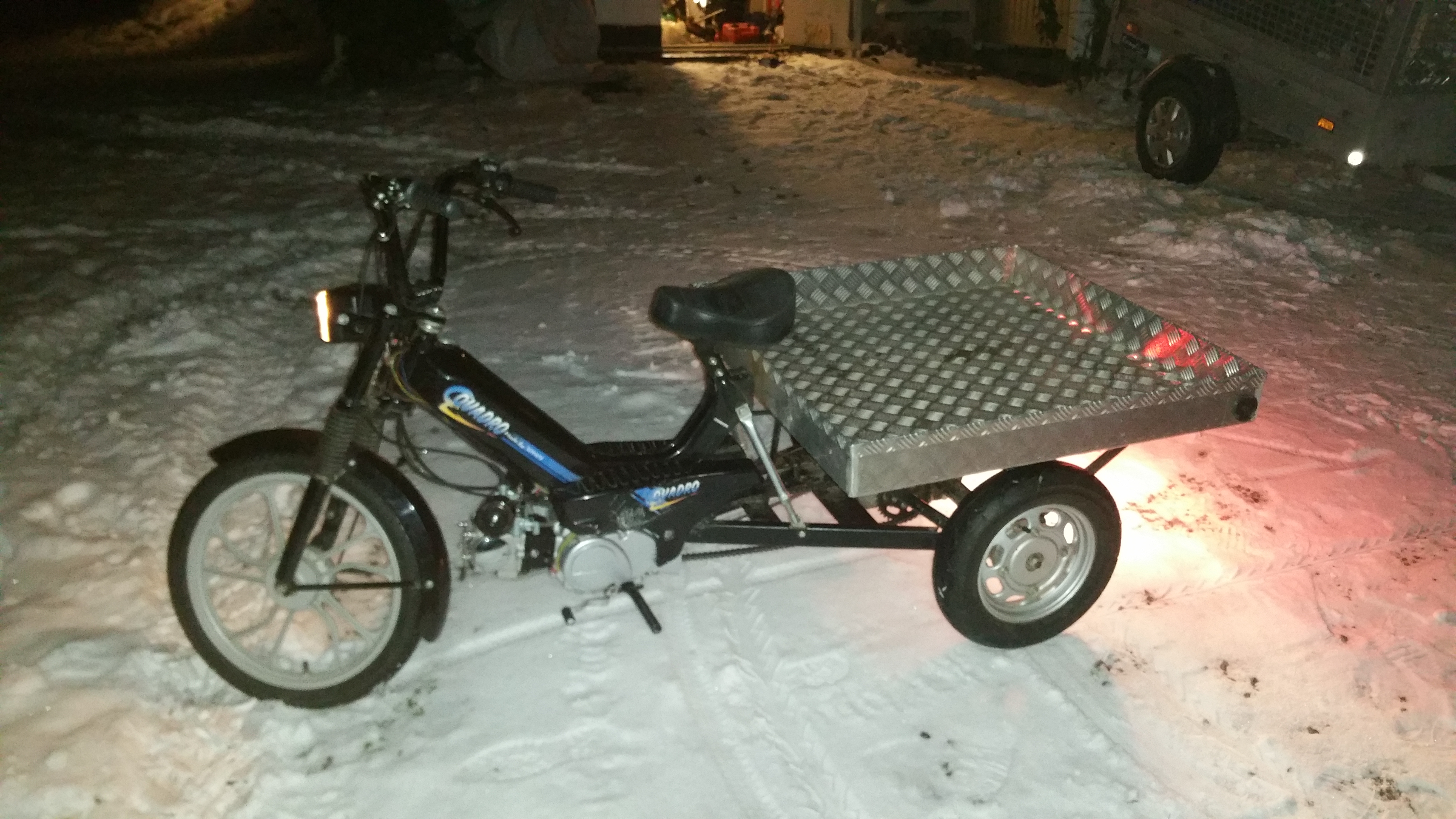

Första testrundan! 16 drev var lite stort. 1an o 2an gick grymt bra. 3an sådär och 4an katastrof. Ner till 14T får det bli! Spänna kopplingen lite, flytta gaswiren och fixa glapp i framlyset.
Kan säga att den var grymt rolig att köra igårkväll!
Haft 3st flakmoppar innan med 49, 72, 107cc 4T som alla har varit grymt roliga och starka!
Denna gav en otroligt rolig vanlig moppekänsla!
Tyst, stark och rapp! 50+ på 3an halv gas och den gick lugnt och skakade ingenting.
Byta drev och fixa det sista får bli på Onsdag även testköra och filma lite.

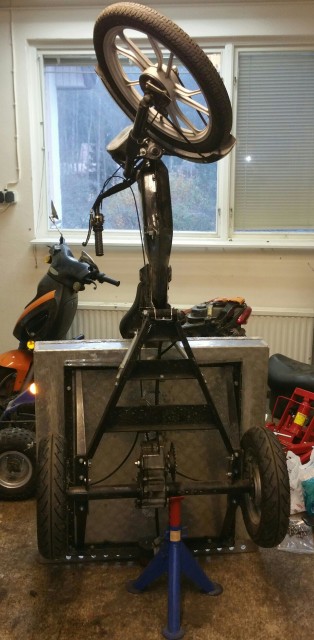

Lite bilder
