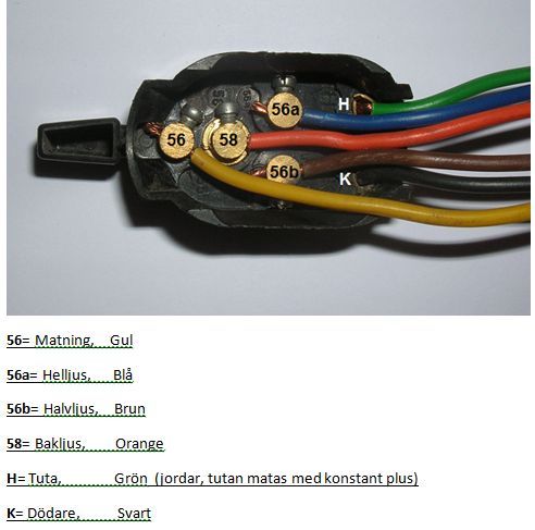

Coolvette
Inlägg: 1584
Ort: Landskrona, Skåne
Re: Inkoppling av belysning Monark 1273 med HVA motor
Inlägg av Coolvette »
Såhär kopplade jag det fungerande på min Puch:
