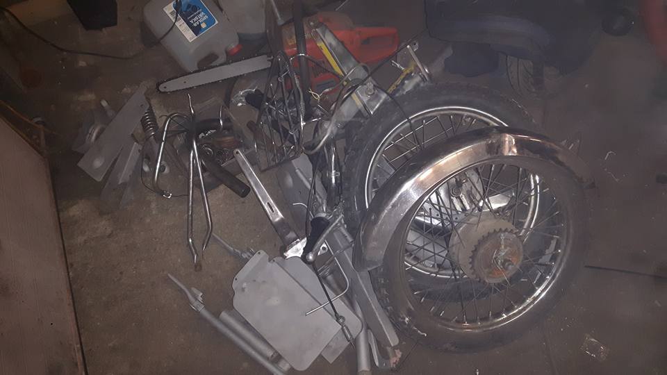

Tackar för tips ska naturligtvis gå med där det skadar inte!! Men har efter en veckas hårslitande i alla fall fått min Amputerade 1240 komplett!! Ja samtidigt 2967kr fattigare åxå haha!!
Har i alla fall alla nödvändiga delar utom några bagateller som finare framskärm o ett framskärmstag!! Men de delarna löser sig säkert!!
Visserligen kräver de fotplattorna jag fått tag i lite jobb (ja bromspedal/fotpinne likaså) men klart räddningsbara.. Ändå mer än nöjd fått fatt i allt på så kort tid ska tydligen vara svåra bitar..

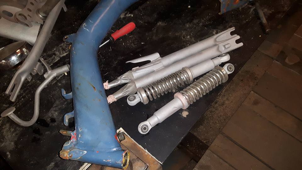

Fick i alla fall gjort en hel del i kväll!! Det mesta blästrat kvar till morgondagen!!
blästra Ramen samt rikta "fotbryggan" och fixa till fotplattor Bör nog även hinna med få på
lite grundfärg!!
Men fortsättning följer en hel de i morgon åxå..
Peter Holbrant
Inlägg: 974
Re: Den gule och Smurfen!! Eller det enkla kan bli komplicer
Inlägg av Peter Holbrant »
Dagen gått till ytterligare blästring lite stålborstande mer blästrande samt lite riktning och tillfix av blivande fotplattor..
Fick även testat nya svetshjälmen o svetsat lite sprickor i kedjeskydd som i fotplattor samt tillverkat nytt fäste på den högra fotplattan..
Fotplattorna var i alla fall lätta att reparera lite svets ett fäste och blästring
Lite lack ny gummimatta lär dölja de mesta..
I morgon blir det ytterligare lite blästring på missade delar av ramen var knepigt få in den i skåpet så valde ta baort en del med roterande stålborste i stället så blir det bara några ställen ge sig på ytterligare med blästern..
Jaja ett par veckor till sen ska denna högen vara presentabel åxå..
Vad jag vet saknas nog bara ett bättre framskärmstag just nu..

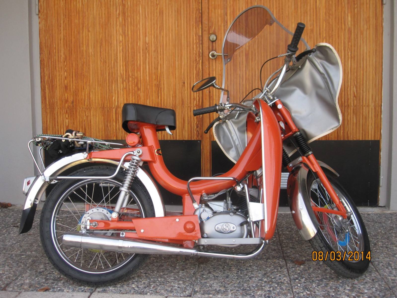

Då vart de en liten roadtrip till halland idag fick hämtat hem vindskyddet!!
Nöjd riktigt nöjd 500kr ett fynd eller fynd allt upp i köparens ögon men jag jättenöjd!!
Kommer lägga vindskyddet som ett eget projekt i projektet!! Känner till en fru som med all
säkerhet kan hjälpa mig sy upp ny galon efter orginalet sen bara lite försiktigt riktningsarbete av aluminiumramen.
Tillverkning av ett par fästen samt byte av det klara "glaset" sen efter lite puts ett trevligt tillbehör jag tror både kommer fungera
på 1240in som på Skoterett:en..
