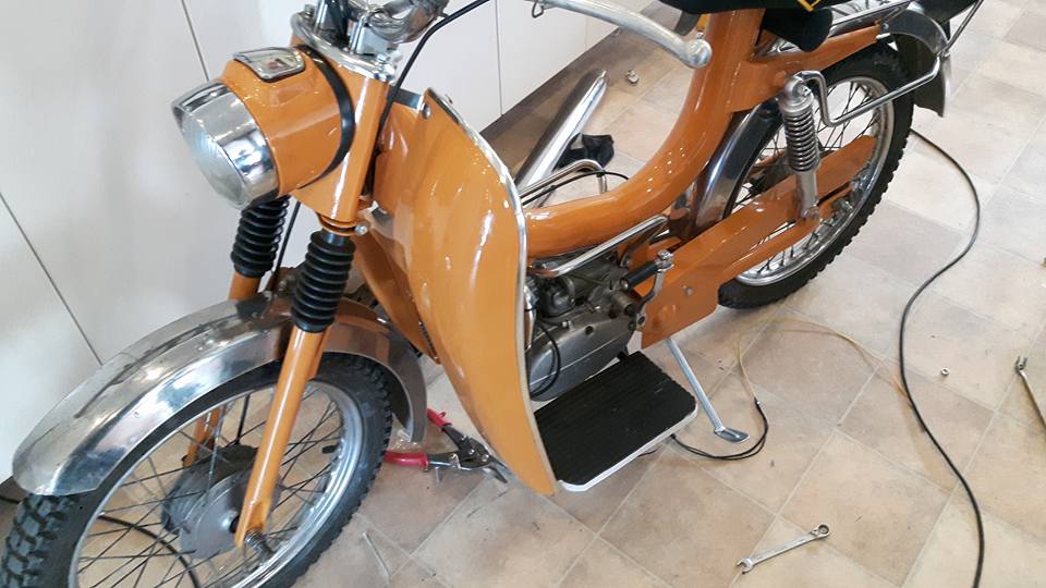

Ibland snurrar de på bra!! Idag låg gummibälgar till framgaffeln brevlådan det vart riktigt snabba ryck!
Fått lackerat om lampkåpan tyvärr synade jag inte sakerna tillräckligt noga innan hittade en vrå på svingen som inte vart
tillräckligt täckande kunde visserligen nöjt mig med ett penseldrag hamnar bakom kedjeskydd ändå men utav någon lustig anledning
fick jag för mig lackera om svingen!! Hoppas nu inte detta gav merjobb och ytterligare "förbättringar"
Med mycket härdare och herrejösses vamt i lackboxen ska jag nog hinna med få de gula fotplattorna vita innan sängen!!
I morgon handla kontaktlim och ge sig på skruva lite för resterande bygge får bli putsa fixa montera del för del!! För att när mopeden blivit ihopmonterad
få fixa det sista dvs ev modifiering och lackering av benskyddet. Lustigt sa detta att jag skulle inte bygga och renovera under tiden. Utan bygga riva lackera
en klart bttre kombination med färre överraskningar! Men varför göra det enkelt när man kan komplicera det??
Hur som färg till motor och andra silverdetaljer kommit till Borås bil idag!! Fick bli en 2k sprayfärg mod silver från någon 2017års volvo färgkod 711 har jag för mig!
Synd att en annan ska jobba i Varberg i morgon bara!
Hoppas i alla fall få fixat på sving o gaffel i morgon samt monterat gummimatta på fotplåtar! Gärna putsat några andra detaljer finns att göra men känns överkomligt trots allt!!

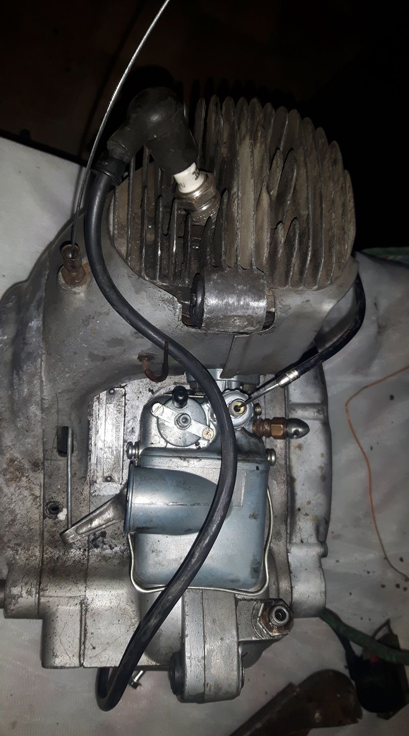

Fick fatt i en 4 växlad motor helt komplett inkl 60cc cylinder o 17mm förgasare för riktigt bra pris 2000kr!! Så sätter en viss förhoppning i att jag ska kunna få till mig min ursprungside innan detta bygge vart ändrat!! Nu bara hitta en billig Compactram som inte visar sig vara en 1240 mitt i bygget!!
Får jag fatt i en Compactram blir det åtminstone ett cylinderbyte mellan mopederna klart roligare få en bra portad 60cc på en Compact utan kåpor!!

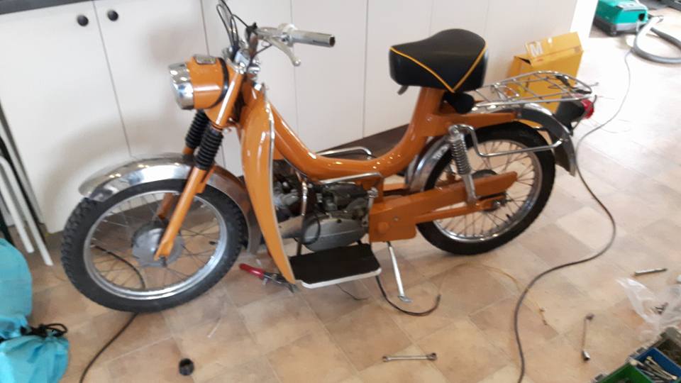

Fick gjort lite idag trots jourjobb å fikabesök!!
I alla fall provmonterat motor och då kunnat modifierat lite benskydd.
Eller ja vart inte mycket som behövde göras tillverka två små fästen borra några hål.
I morgon ska de svetsas fast fästen och sen blir det väl dags leka lackerare åter..

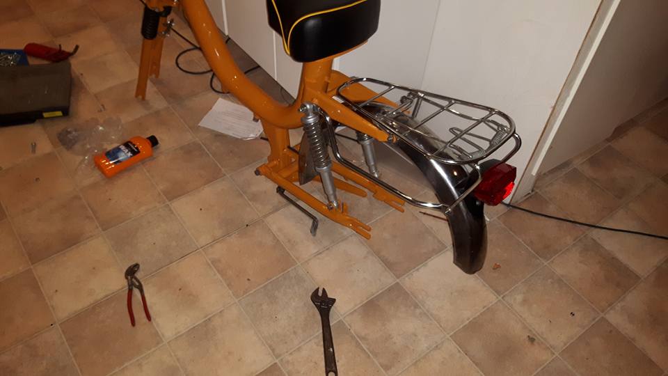

Lite närmare fått tillverkat fästen och modifierat benskydd.
Grundlackerat dito och lite smådetaljer. Fått skurit till och limmat gummin till fotplattor.. Sakta men säkert börjar mopeden återuppstå från vrak till fin...
Morgondagen eller rättare sagt kväll och natt. Lär bli till slipa och ett lager grundfärg till
på benskydd. Hinns det med ska motorn delvis isär för rengöring och grundfärg!!
Men för nu njuter jag av dagens avklarade delmoment..

Så monterade idag ett annat topplock! Vet inte hur mycket det ger exakt men ett centrerat stift kanske det lilla
som behövs för klara 70km.
