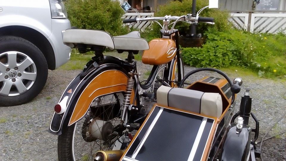

Hej
Är i behov av att få till en sidovagn till en Creascent Compact.
Funderat en del och har lite idéer på hur den kan byggas. Men om någon annan redan har gjort ett bygge och kanske kan rekommendera och kanske dela med sig lite av bilder/ritningar eller bara erfarenheter så hade det varit guld.

Här är lite bilder från resan och bygget av fästanordningen till sidovagnen.

Som sagt har byggt mig en sådan!! Men som jag gjorde vart byggde mig en ram som jag genom skruvförband monterade mot ramen där jag svetsat motsvarande fläns(platta)
Sedan fick det göras ett främre fäste och ett bakre fäste! Då jag ville ha lite fjädring kvar i mopeden som sidovagnen fick jag bygga ett specialfäste som rör sig med ramen ej svingen bak.
Lämpligt nog behövdes dessa stagen även till fotpinnearrangemang för min extra sadel!!
Osäker om sidovagn är lagligt på moped efter "Vov" nummer!! Därför byggde jag min på en äldre moped! Du behöver för tro mig man vill inte börja rulla baklänges med barnen i vagn och baktill
antingen dreva rejält eller trimma så de blir lagom!!
En Compact vet i tusan om jag valt bygga till hade nog satsat på en "längre" moped men allt möjligt bara att bygga!! Man får prova sig fram!! Min har viss fjädring med hjälp av en sving och stötdämpare byggd på en
växellådskudde sedan har jag byggt en lätt justering för det gäller välja rätt spårval när man kör!! annars lutar de rejält!! Egentligen vore det typ en massa lättare o stabilare bygga på en stummis för att få fjädring att lira ihop det är tufft!! (alltså jösses vad tid och tester jag fått lägga på det ett tag var jag inne på ta bort fjädringen bak bara ett försök till o då klaffade det haha)
Men då vägar lutar olika är jag tvungen rekomendera dig någon form av snabb justeringsmöjlighet på lutningen!! (själv funderar jag på montera någon form av automatisk justering kanske luftdämpare?? eller någon justering kopplad till elmotor) Min sidovagn just nu nerplockad och för förlängning!! O motorgenomgång!! Ska jag vara riktigt ärlig hade de inte varit för barnen gillar åka hade den inte rullat mycket för skittråkig köra men riktig äkta kvalitetstid med barnen blir det så värt puttra lite långsammare än vanligt!! Perfekt till fiske badresor och soliga glassresor och picknick utflykter.. Ja o tror mig väcker stor uppmärksamhet hämta i skola eller dagis.. Har inte så mycket bilder slängde ihop mitt bygge på 2månader under viss tidspress som så ofta.. Finns väl en projekt sida på den under typ familjemoped??

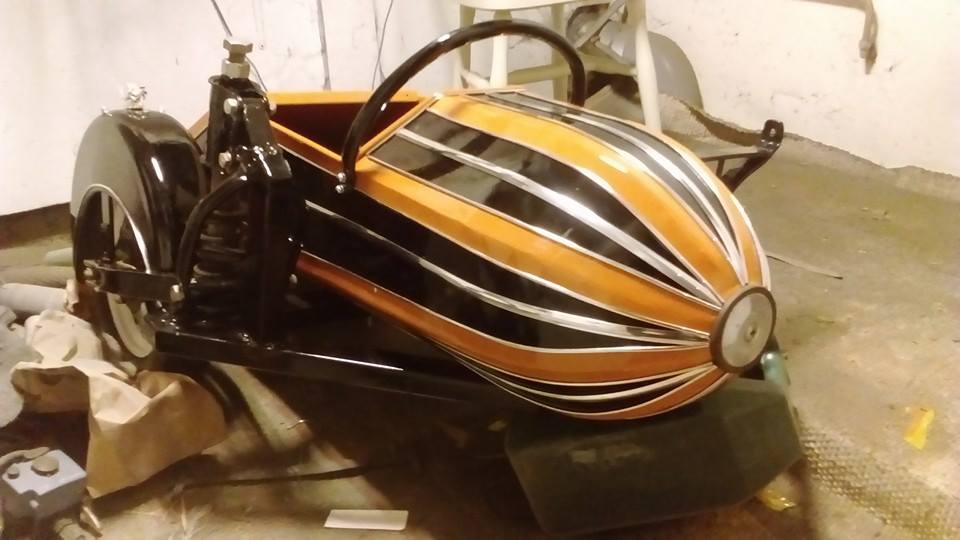

Tack för ditt svar.
Kul att se bilderna.
Vi har nu investerat i en större sidovagn som egentligen kommer från någon Rysk motorcykel.
Den är tänkt att anpassas till en Creascent Compact.
Blir väldigt intressant att se om det blir bra med fästen och om vikten blir rimlig till mopeden.
Den är lite stor och grov, men vi får se vad som kan göras för att den ska passa.
Först ut blir att jobba med fästen. Har inte ännu bestämt mig för om det behövs förstärkas i ramen något eller om man ska utgå från att den klarar sig.
Här är en första bild på dem uppställda bredvid varandra.

Ok hmm vridkraften blir rejäl i ramen blir nog intressant!! sen till ämnet hejdare!! jag kan tandembromsa sidovagnens hjul med mopedens bakhjul injusterade så de bromsar jämt med varandra!! annars lär de definitivt gå åt helsike med en så stor vagn vid inbromsning!! För känns rejält i min lilla vagn!! Å andra sidan med så stor vagn kan knappast högre farter vara tanken min gör i alla fall 50 med barn o 60 utan...

compacterna sprack ju i ramen redan på -70talet, om dom pressades lite hårt,
med 4,3a och bara 60-70 kg förare.
så sidovagn på en compact utan att förstärka den, är nog dömt att misslyckas.
compacten alltså, den ryska sidovagnen är nog stark så det räcker och blir över.

Men håller med fullständigt!! Utgick ifrån att detta bygget ska ha drivning och broms på vagnen!! Alltså utan drivning på vagnen så skriker all matematik och materiallära i världen "DANGER DANGER"!! Dess utom rekommenderar jag synkroniserade bromsar!!
Om inte lär vrida ramen i bitar.. Men bara mina tankar, har haft fel många gånger vem vet detta kan vara en av dem...
