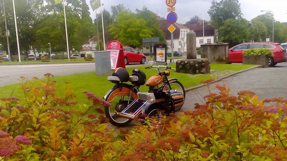

Nu har Ledsyn MK avverkat 45 mil från Stockholm till gotland och tillbaka (utan följebilar som folk verkar ha) under en vecka.
En crescent compact 1252 med sidovagn. Gjorde stadiga 40km/h på lagom varv, lite tung i uppförsbacke.
En tandem crescent compact som också tuffade på bra.
Ingen ram gick av eller sprack.......
Utvecklingsmöjligheter finns det såklart. Men bra gick det ändå.
