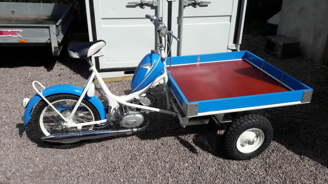

jag kan aldrig tänka mig att norscands 28mm cigarrdämp är för tät.
däremot kanske eventuellt för liten volym.
jag tror dom där cylindrarna hade en ljuddämpare med 65mm ytterdiameter original.
i sverige endast monterad på norsjö carrier flakmoped med 505-motorn.
ev även såld i sverige på vissa DBS.
den går ojämt på jämn gas skroiver du, då är frågan: går den ojämnt pga fel i tändsystemet, eller för att den får för mycket bränsle, så den blöddrar/fyrtaktar?
att den sotar igen tändstiftet kan göra att den misständer, för sot leder srtöm.
första åtgärden bör nog vara att sätta i ett mjukare/varmare stift, så den kan bränna rent, medan du justerar förgasaren, och kör in den. hur länge du behöver köra in den, det känner du ganska väl på bättre bottendrag när kolvringarna tätnat. jag har beskrivit hur jag gör när jag borrar cylindrar, och då tar det 10-15 mil innan det blir tätt. med 40,3 borr har du kolv med 2 kolvringar då? det finns ju både och i den dimensionen. för jag antar att det är kolvar avsedda för minarelli AM6?
byt munstycke så den går vettigt på full gas, kolla så den inte går för magert på delgas.
kör in den så, sen kan du börja finjustera med tändläge. finjustera bstyckning .
att du får oljesmet i ljuddämoaren beror troligen på att oljan tål hög värme, då bränns den inte till sot. bensin kan åka ut i ljuddämparen om den inte harmonerar med porttiderna på cylinden.
bränsleluftblandningen följer då med ut genom avgasporten. det är därför man säger att ljuddämparna till tvåtaktare ska ha lagom motstånd. och en s.k. aktiv pipa behöver en viss trimningsgrad för att funka.
själv tar jag hellre oljesmet i ljuddämparen än fastbränt sot.

Nu går moppen bra. Köpte en 70 mm cigarr dämpare med 30mm anslutning och svarvade till en reduseringsring till 28mm böjen, blev ganska stor skilnad på motorgången men går tyst och fint ändå. Som ni ser på bilden så har jag trätt på ljuddämparen ganska långt på böjen, har för mig att jag hört att motorn kan gå olika beroende på hur långt man har mellan avgasporten och ljuddämparen och att man kan prova sig fram. Jag kommer ej prova mer då jag tycker att moppen går bra som den är nu. Men jag funderar på den instickande biten i ljuddämparen, bör jag kapa av den. Vad händer då med motorgången? Blir det ytterligare lite bätre eller kan det bli sämre?
