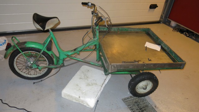

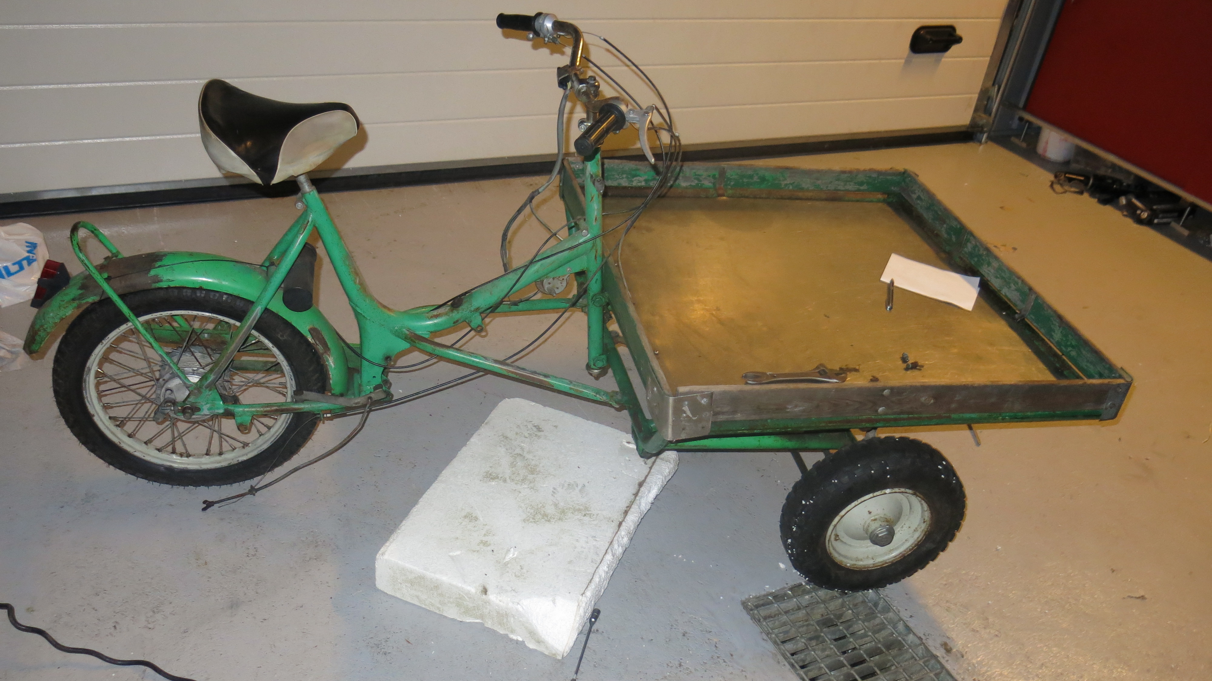

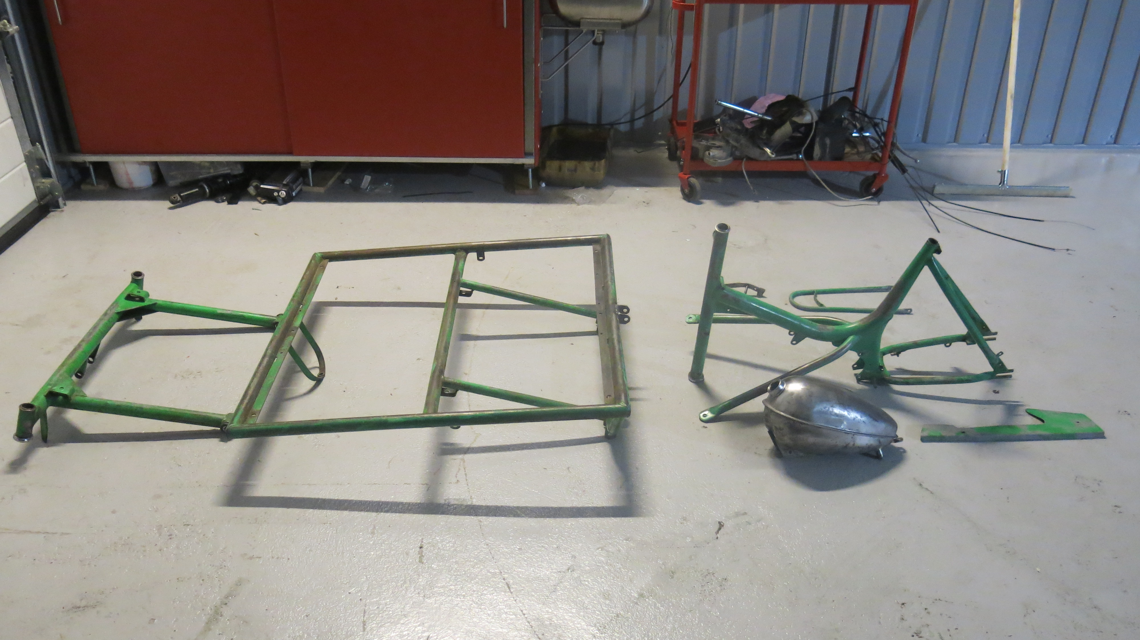

Vår packmoppe (det är fruns moppe, hon har velat ha en sådan i åratal) ska nu fixas till så vi kan köra senast maj, men jösses vilket skick den var i.
Inköpslistan är nu på väg mot 8000:-.
Motorn startade när den köptes, tyvärr.

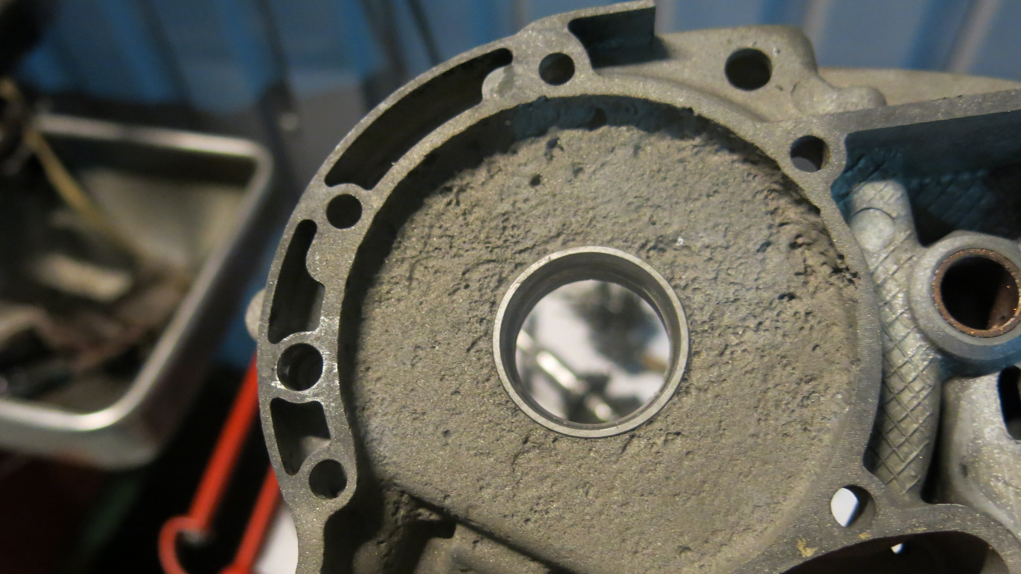

Har aldrig sett en motor i sämre skick, blockhalvorna var ärgade så att det var hål efter tvätt!
Svetsat drev på utgående och allt felshimsat i motorn, fy hur den såg ut!
Vad i hela friden är det för metall i Sachs motorkåpor? Har TIG:at det mesta olika legeringar (trodde jag) men detta går bara inte att få till.
Blir lite att bita i och mycket dyrare än beräknat. Men det är klart att det kostar att ha kul!

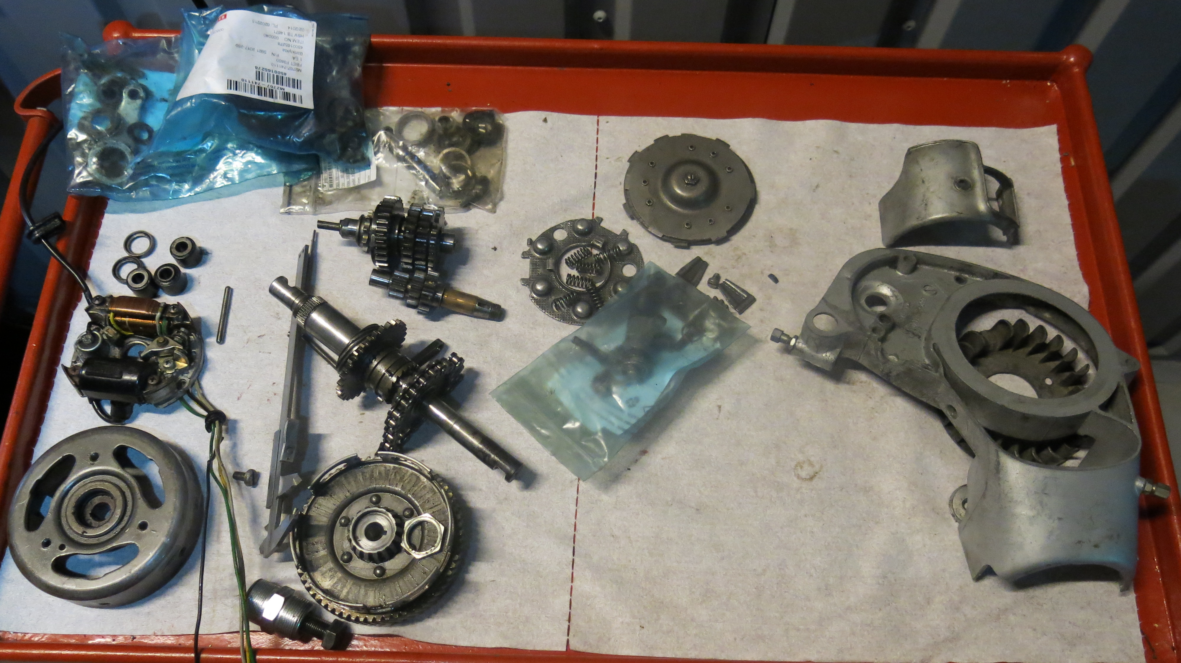

Liten genomgång i år innan körning, nu är det snart dags att inte skruva isär mer saker som det verkar........

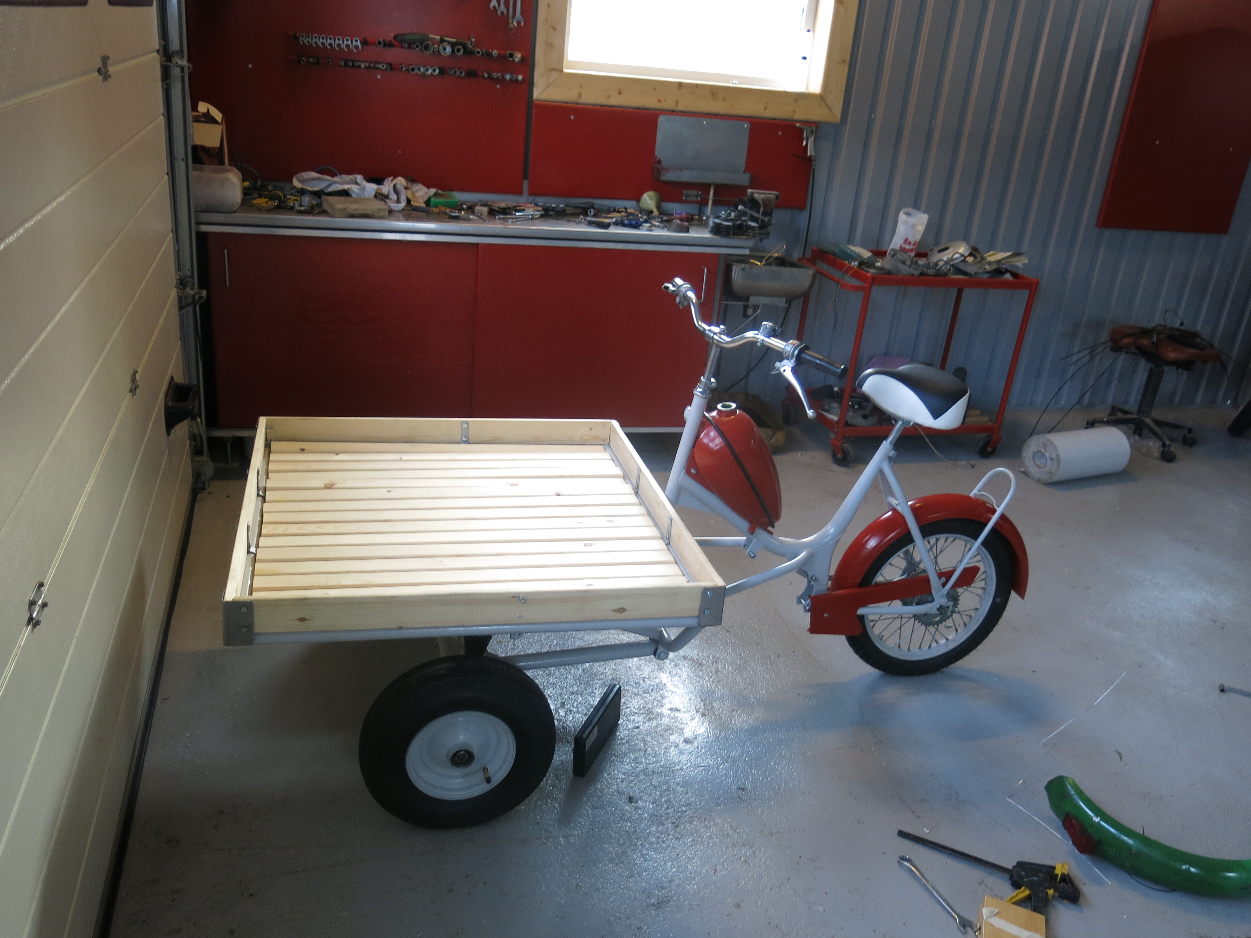

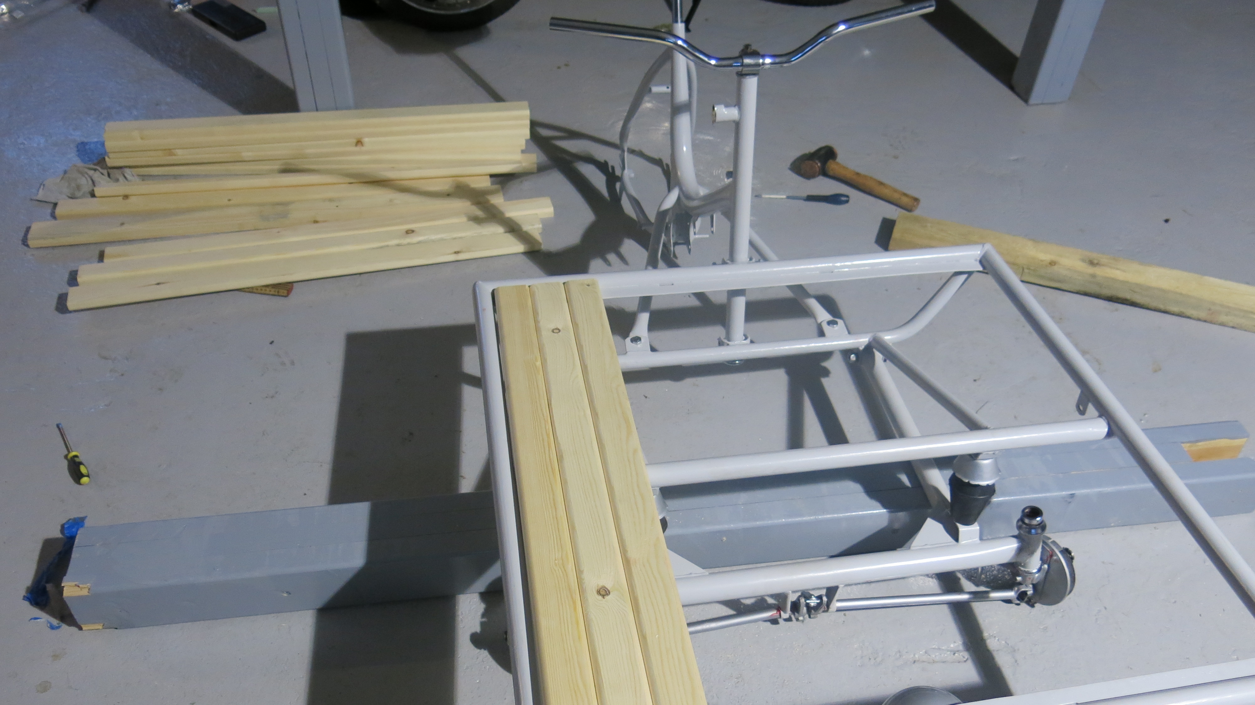

Dags att börja bygga upp flaket och det blir inte durkplåt denna gång.
Sedan är det bara motorn kvar som kommer att kosta en hel del att få till.

Det är magnesium i legeringen på Sachsmotorer, tyvärr.AOS skrev: Vad i hela friden är det för metall i Sachs motorkåpor? Har TIG:at det mesta olika legeringar (trodde jag) men detta går bara inte att få till.

Att motorn har en speciell legering stod snabbt klart för mig och att inga av mina tillsatstrådar var rätt visade sig på en gång. Var först övertygad om att vanlig AlSi5 skulle funka (den fungerar till nästan allt!) men det var helt fel då det som sagt visade sig vara en legering med mycket magnesium. Men hur mycket är Mg och vad är det mer förutom Mg? Mina Mg tillsatstrådar var också fel märkligt nog?
Jag gissar att det krävs att man får hyfsat rätt tillsatstråd till just min motor och jag gissar vidare att det kan skilja på legeringen mellan olika motorer beroende på årsmodell och utförande, detta efter intensivt googlande.
Får försöka leta vidare och hitta mer info då detta var intressant, den stora frågan för mig är varför man i hela friden använder sig av stora mängder Mg i motorblocket när man bygger en mopedmotor?

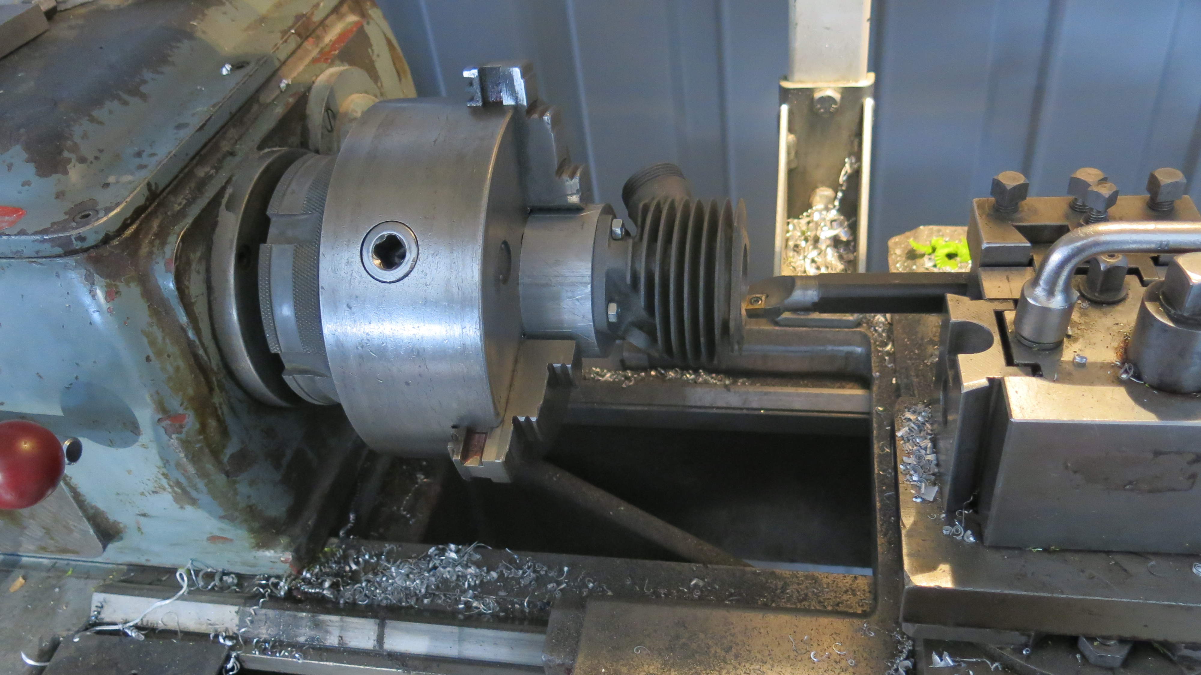

Får dock snart alla delar som behövs till svarven så att jag kan borra små mopedcylindrar, det blir kul! En packmoppe bör ha 60cc och det ska givetvis fixas när man har prylarna i garaget.

orsaken till mycket magnesium är, eller var, kanske man ska säga,
var att med den tidens maskiner kunde man köra med högre skärhastigheter.
jag skulle dock leta på en bättre motor att utgå ifrån till renoveringen,
ocg använda den sönderärgade bara som övningsobjekt.
det finns en del skrivet på forumet om svetsning av sachsblock, prova sökfunktionen.

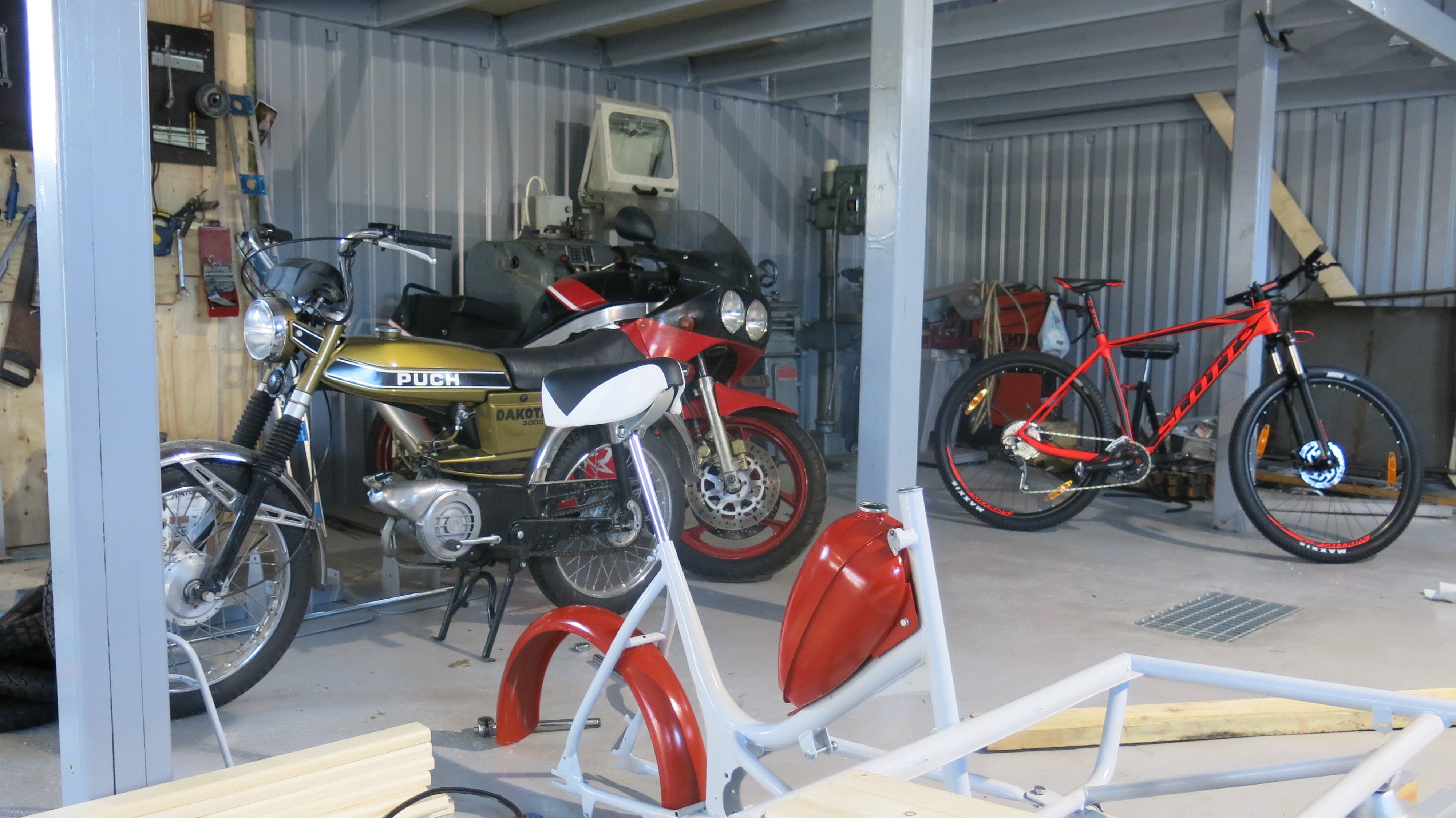

Re: Köpt en packmoppe!
Röd tank och skärm? Varför inte?

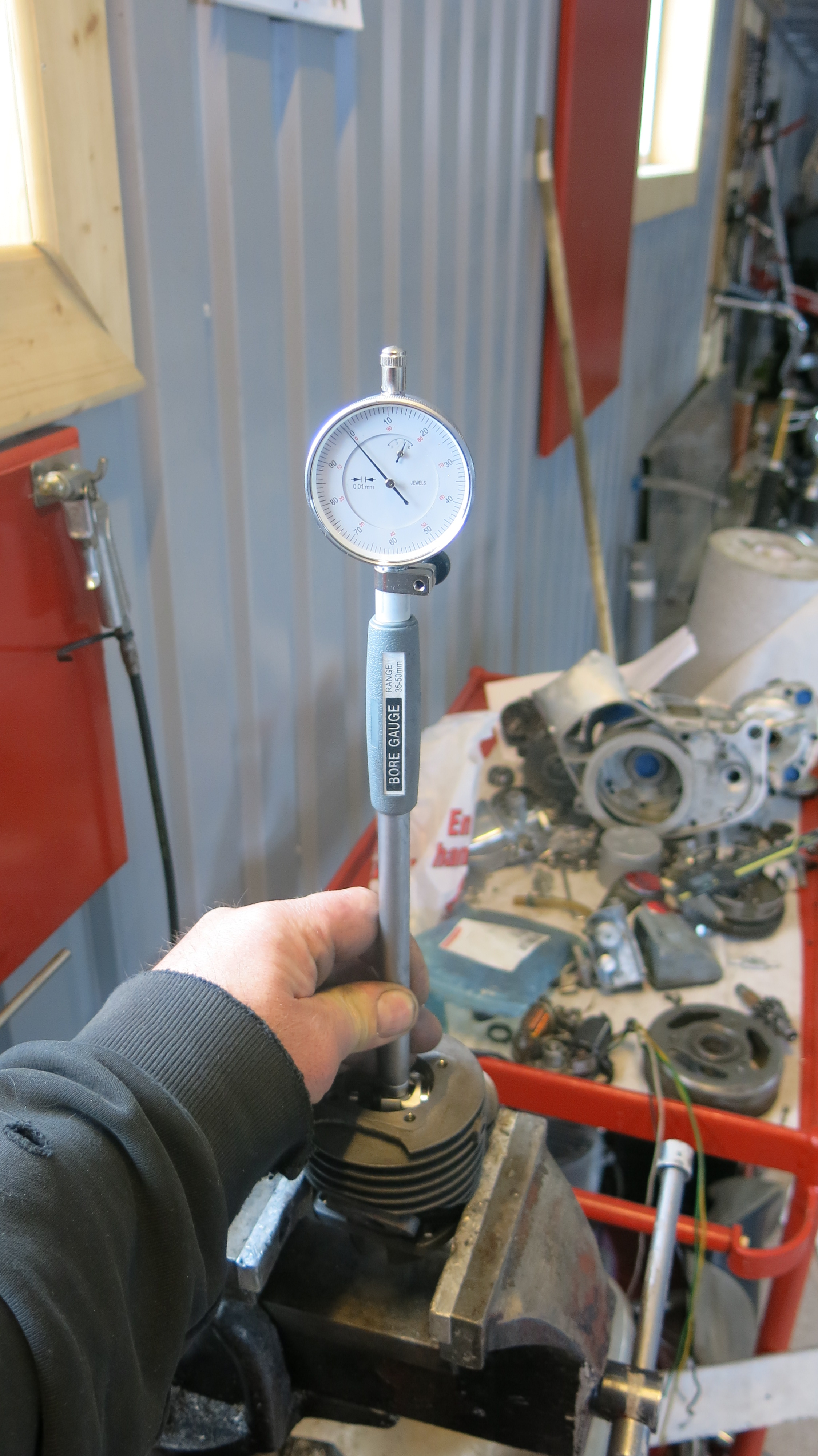

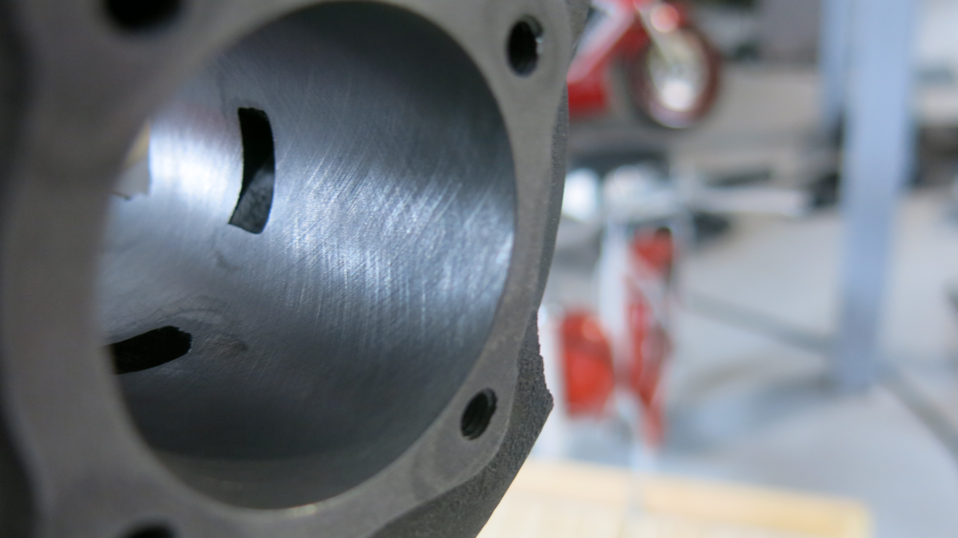

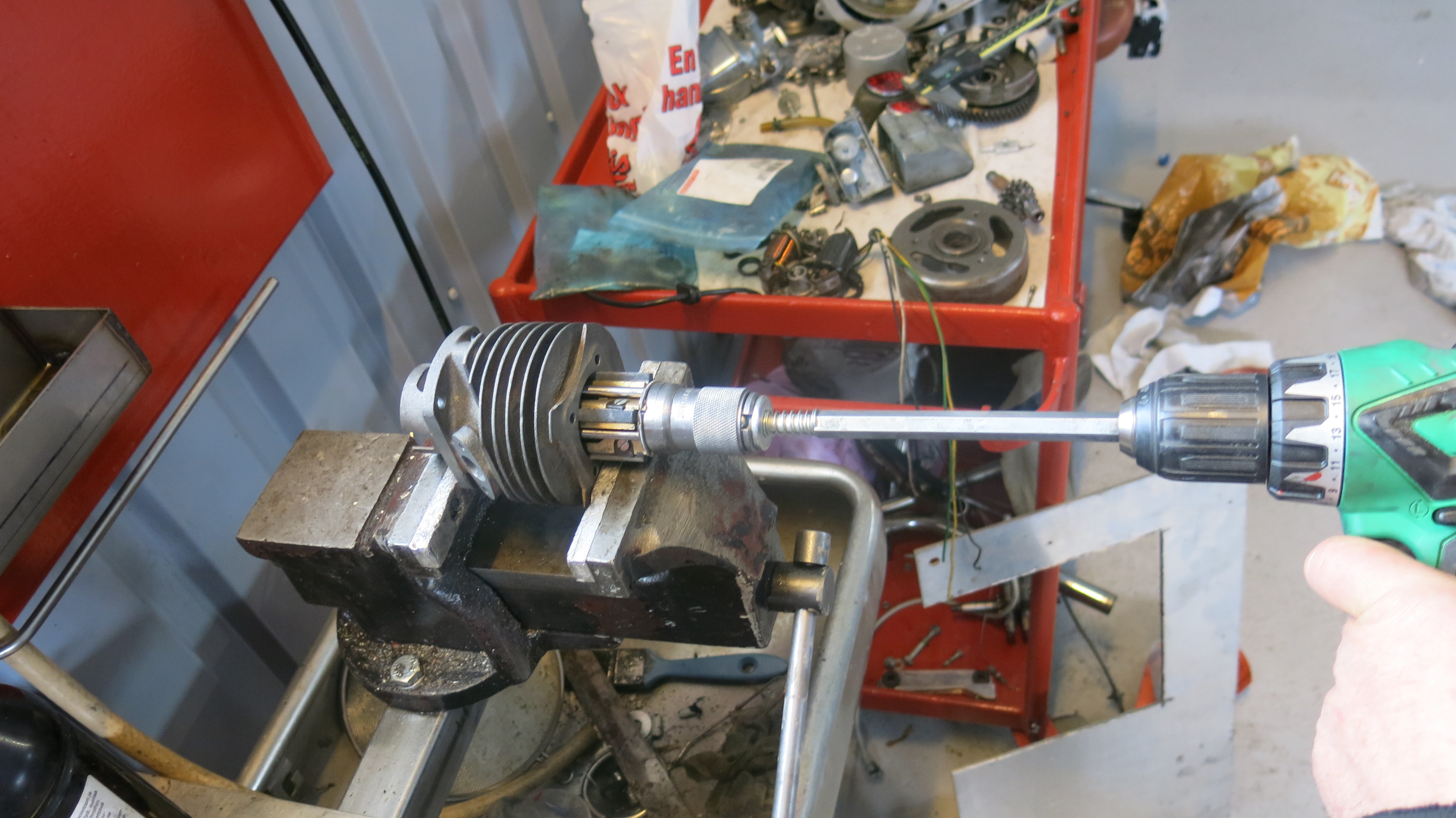

Cylindern borrad och det känns roligt, första borrningen i mitt eget garage!
Köpte honingsverktyget på ebay och det fungerade mycket bra, inte en "Sunnen" utan en "Sun", lustigt namn?
Började med att borra till kolvdiametern i min högt älskade Torshälla SV150, den "toppdäckades" av som avslutning. Sedan hona de sista 5 hundradelarna, det gäller att ha ungefär samma varvtal och takt som när man jobbar med "en riktig" Sunnen honingsutrustning.
Backarna i skruvstycket är av aluminium och ger inga märken. Sedan mäta, allt inom en hundradel är fantastiskt bra, inte alltid det blir så exakt när jag borrade med Kwik-Way och honade med Sunnen på jobbet Jag blev mycket nöjd med kryssmönstret.
