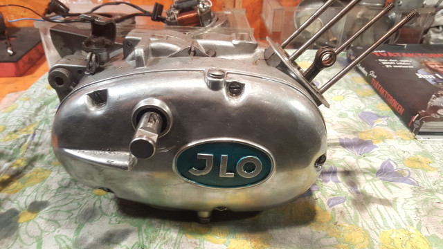

jag vill minnas minst ett av lagren på utgående axel skiljer.

Du ska ha ett 6003-lager på transsidan på utgående axel. Köper du en färdig sats får du köpa till ett 6003. I övrigt är det lika lager och packboxar.

Nu va lagren som satt i helt ok.
Verkar som att motorn har nypt och sen aldrig blivit körd igen
Men tack för infon!

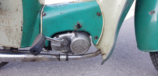

Nu har jag börjat sätta ihop motorn med kopplingen och vevet från min 2 växlade.
Däremot behöver jag nu börja söka efter ett 3 växlat handtag.
Så, vilken ordning är växlarna i?
Stämmer 1 0 2 3, som är på de flesta handtag?

Re: Monarscoot 1957, ett billigt, smutsigt monster!
jodå, ordningen är rätt.
så här såg det ut original på monark.

erlan skrev:jodå, ordningen är rätt.
http://www.tradera.com/item/344400/2809 ... a-original" onclick="window.open(this.href);return false;
Toppen!
Är det där ett vanligt pris för ett 3 vxl växelhandtag?
den frågan får jag nog bolla vidare, men det är ovanligt att dom är kromade, dom flesta är gråa.

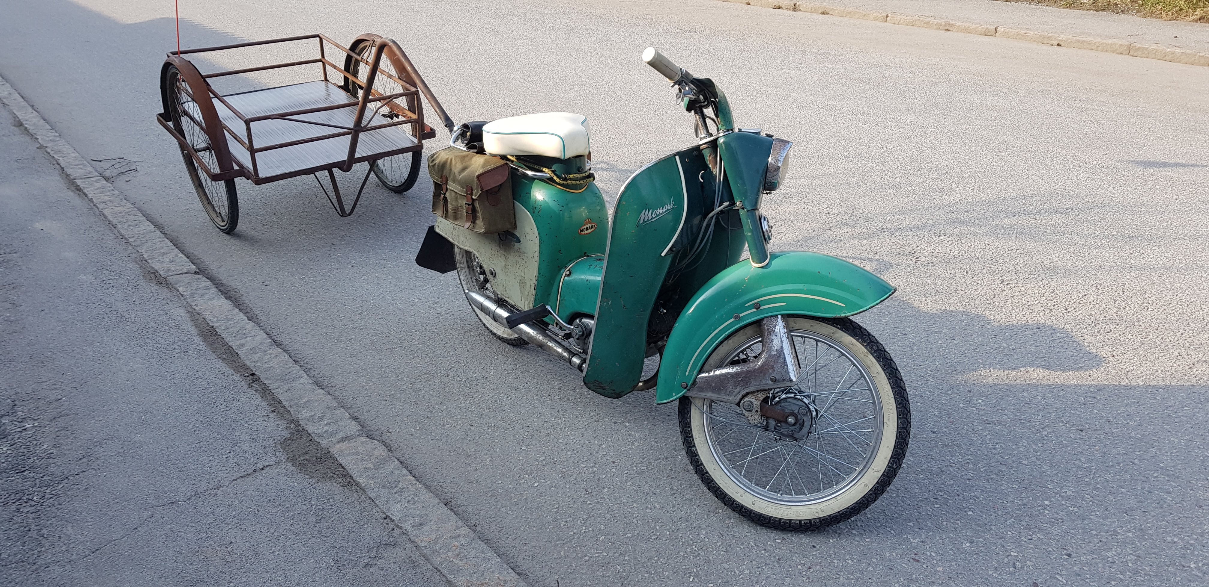

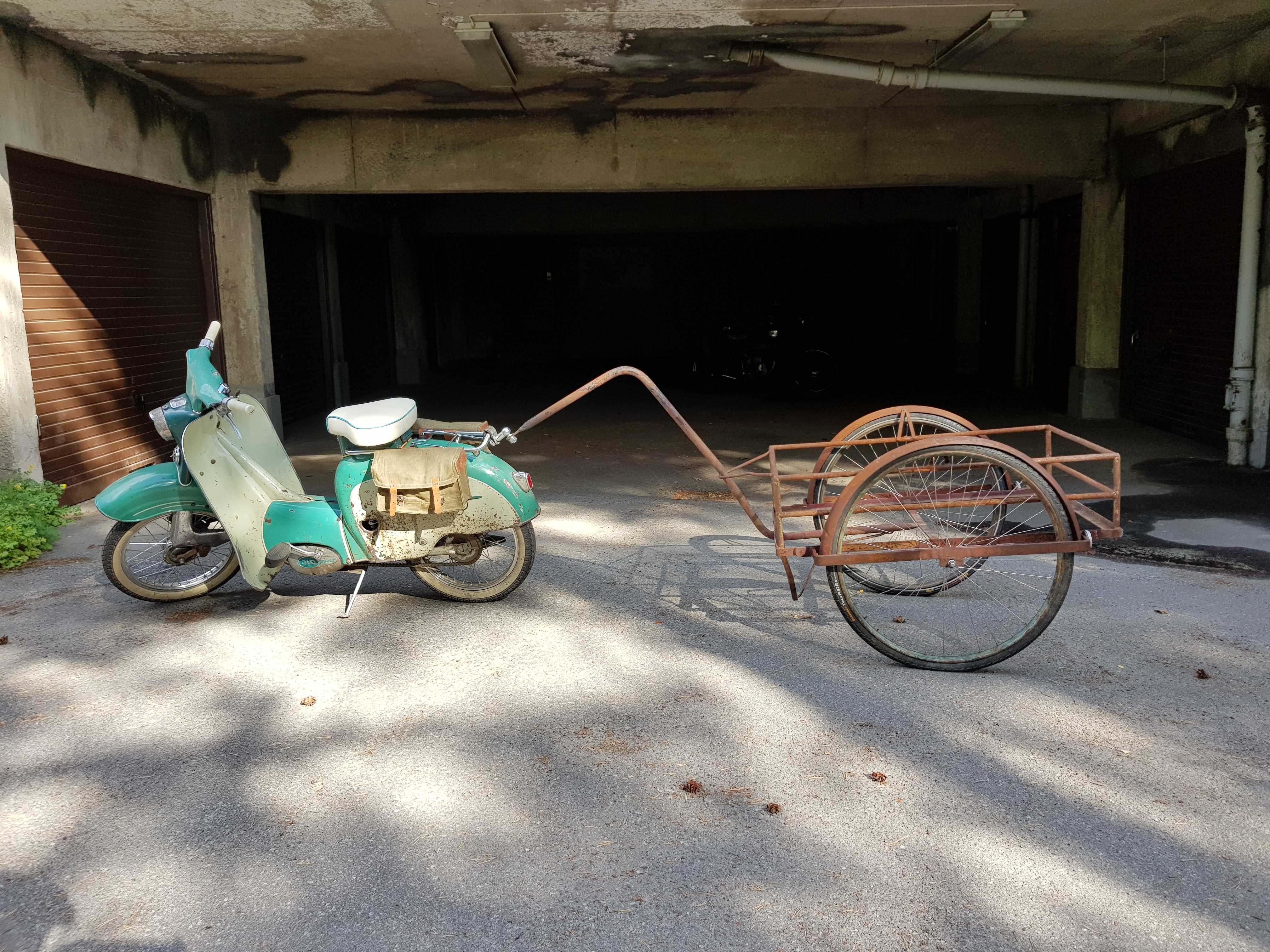

En vagn har tillkommit!
Har haft vagn jäveln i snart 4 år, så det va väl på tiden att man fick fast den..
Nu måste jag bara fixa lite plank och några kattögon så är det ner till stranden som gäller.

Bra jobbat, blev ju riktigt snygg.
På Huskvarna Flinta ska man byta det lilla främre drevet när man byter rem.
Finns det minsta antydan till sltage på bommarna så är det byta som gäller.
Drevet äter på remmen annars, och remmar har aldrig varit billiga
Borde vara samma på ILO

Lars B
Det är faktiskt gjort.
Fick en på ny rulle när jag hade problem med kopplingen förra året.
