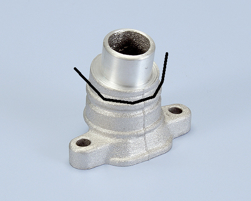

Blev en dellorto phbh 26 som ska dit, men den bygger så mycket nedåt med flottörhuset :shock:
Har letat max lutning den tål utan resultat, i värsta fall får man väl dra den åt sidan a' la compact style cocos_acc.gif.
Jävligt synd när jag tänkte lägga luftfiltret mellan sidokåporna...
Re: E-type igen...C-racer
Ja det är höga förgasare som kan ta i flottörhuset om man inte har ett upprest insug. Jag brukar använda insug för Polini80 som jag kapar enligt bilden.
http://www.twostroke.se/product.asp?product=37973" onclick="window.open(this.href);return false;

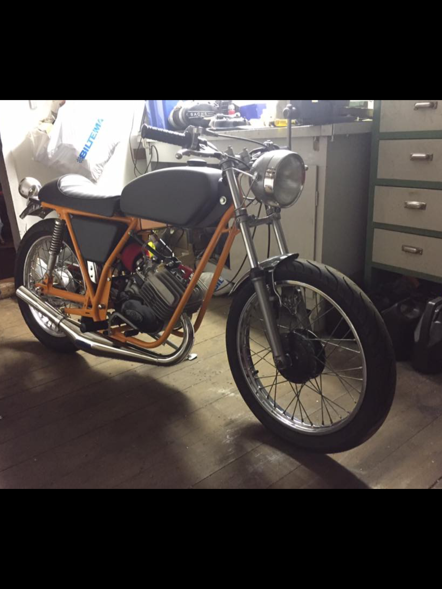

Du får inga bekymmer men den installationen,här är bild på min med 28mm Dellorto
Har du 26mm eller större på insuget,tror det är 24 original om jag inte minns fel ?
Inlägg: 855
selma skrev:Du får inga bekymmer men den installationen,här är bild på min med 28mm Dellorto
Aha det låter lovande!
Den är 26mm i utlopp.
Behöver man justera flottörnivån nånting? Munstycket för lågfart hamnar ju en bit upp i flottörhuset.

Nej det funkar mycket bra utan någon justering thumb_up
Inlägg: 855
Underlättar nu när man försöker få ihop bitarna.
Blir mycket pyssel med smådetaljer och lösningar på saker, så blir nog tufft å hinna till Mellsta.
Det får bli en testversion av bygget nu med funktion före finish...

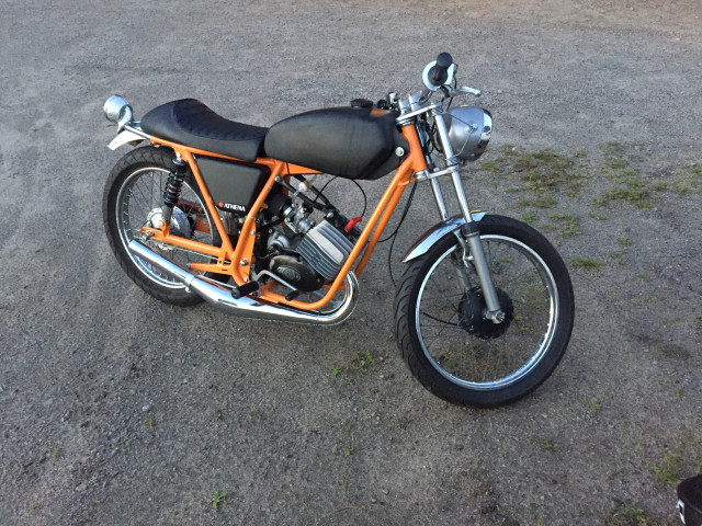

YES!
Uppstartad, så nu återstår byte till Yss-dämparna och lite annat småplock innan provtur.

Tack för uppmuntran grabbar!
Mellsta avlöpte utan större problem, lite skit i soppakran pga blästermedia samt att jag tappade fjädern till stödet.
Går riktigt bra i maskin trots att mer justering ska göras. Nu får den stå ett tag så andra moppar får lite mek å service.
