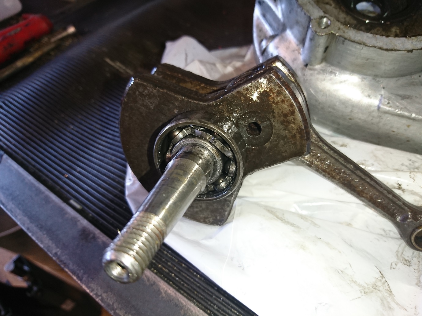

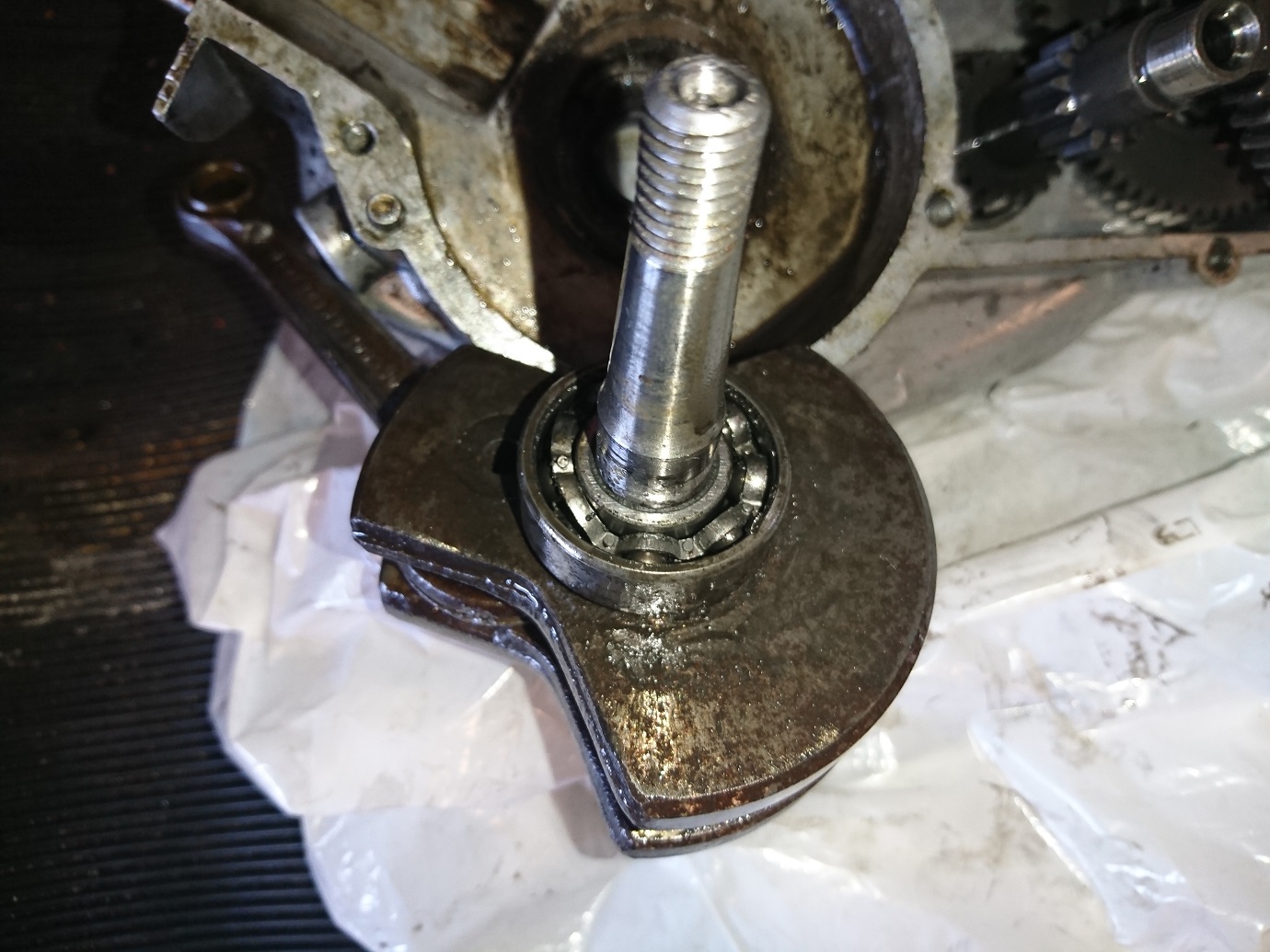

Så, nu har jag äntligen kommit hem och dagen har därmed tillägnats moppen! Och jag har nu konstaterat detta:

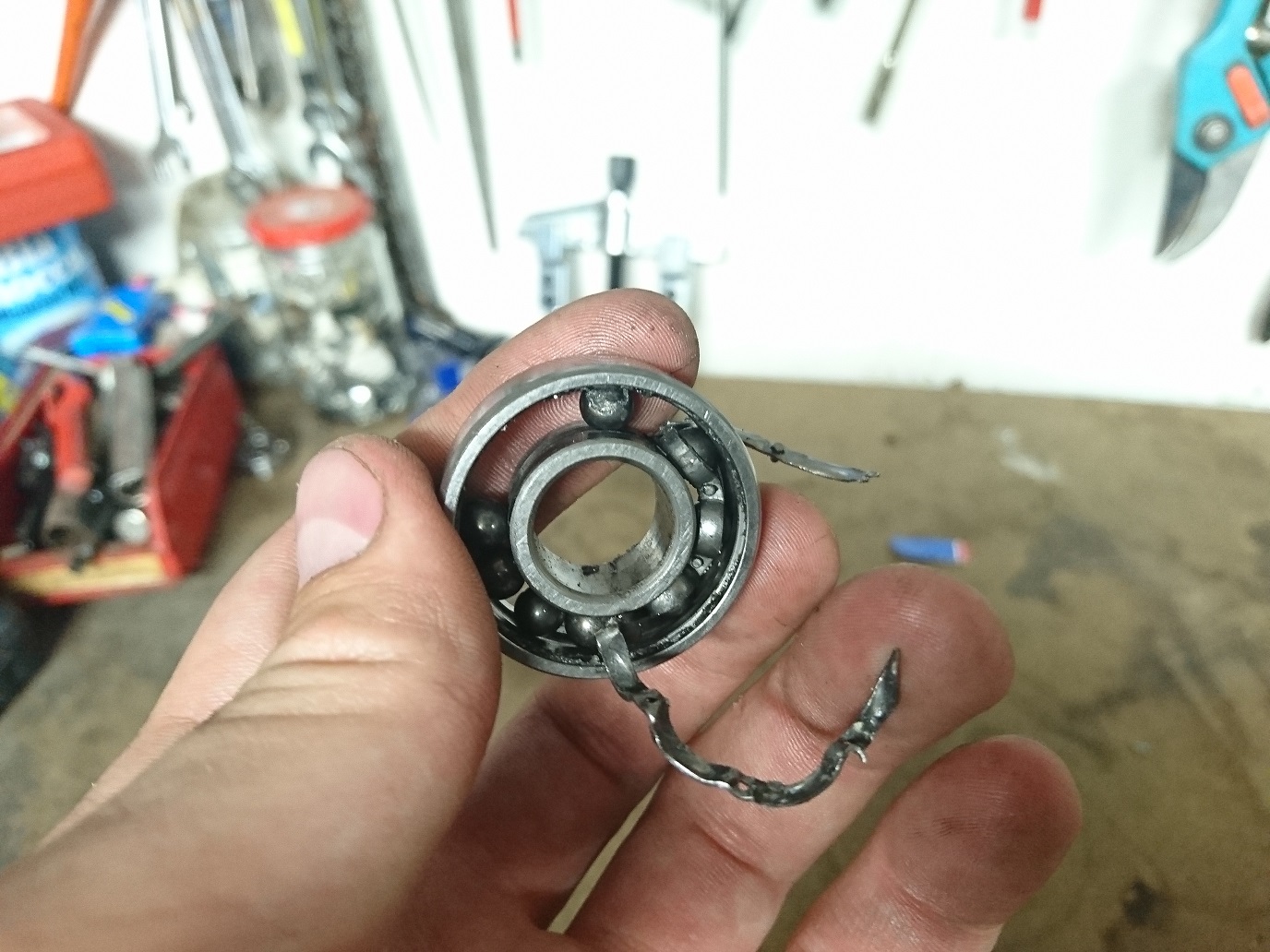

Mysteriet löst, eller det bör rimligen vara det då ett havererat vevlager var allt jag kunde hitta :)

Flera av själva lagerkulorna i det berörda lagret ser nästan ut att ha splittrats, stora bitar saknas. Jag har därför varit noga med att spola ur hela motorn invändigt för att bli av med resterna.
Sen var det dags att sätta ihop! :D Nya fina lager från SKF blev det, C3 lager för att vara på säkra sidan. Dock verkar lagersatsen jag beställde inte vara riktigt korrekt, det skulle vara en komplett sats men det stora lagret i växellådan saknades, och ett av de mindre lagren var av fel dimension och därmed två mm för smalt. Men resten av lagren har jag bytt, packboxar och packningar likaså, och den kunde jag sätta igång med det roliga: nämligen Puchlo-konverteringen :D

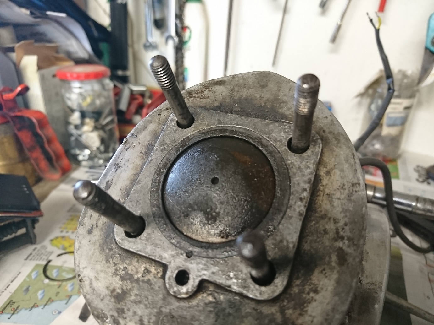

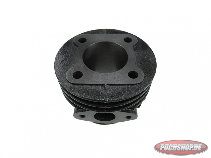

Receptet är ett styck fläktkyld Puch 60cc cylinder som paras med 2a överdimensionens kolv (40mm) från Husqvarna flinta. Med originalslag ger dock detta Ilon endast 54cc, men bättre än inget! Dessutom så är portarna ganska mycket grövre tilltagna än originalcylindern, så lite mer effekt borde man ju få kan jag tycka :)

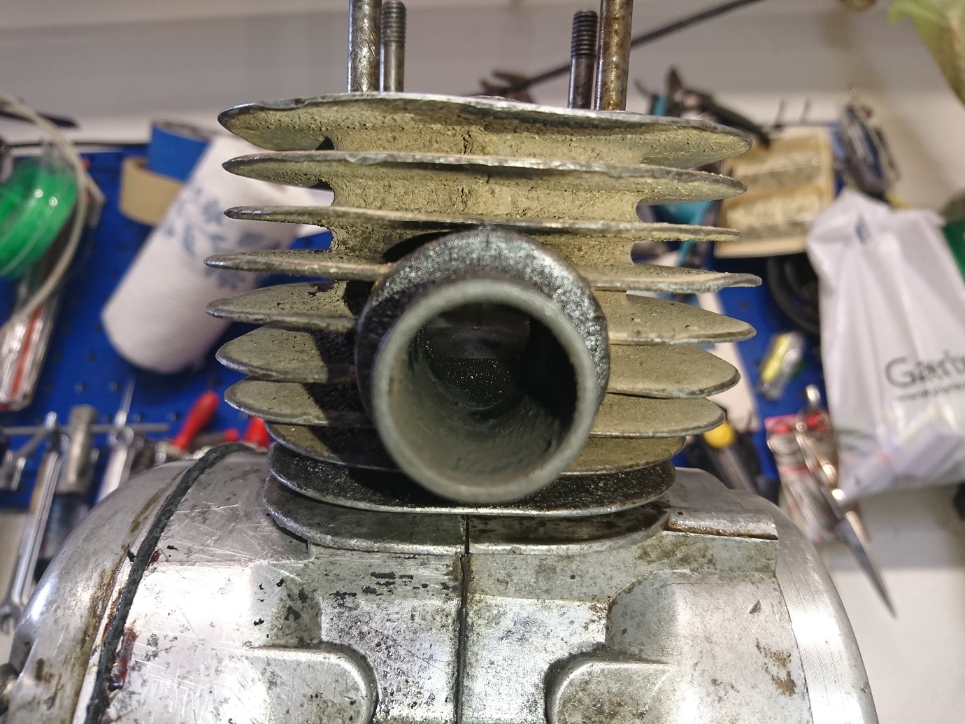

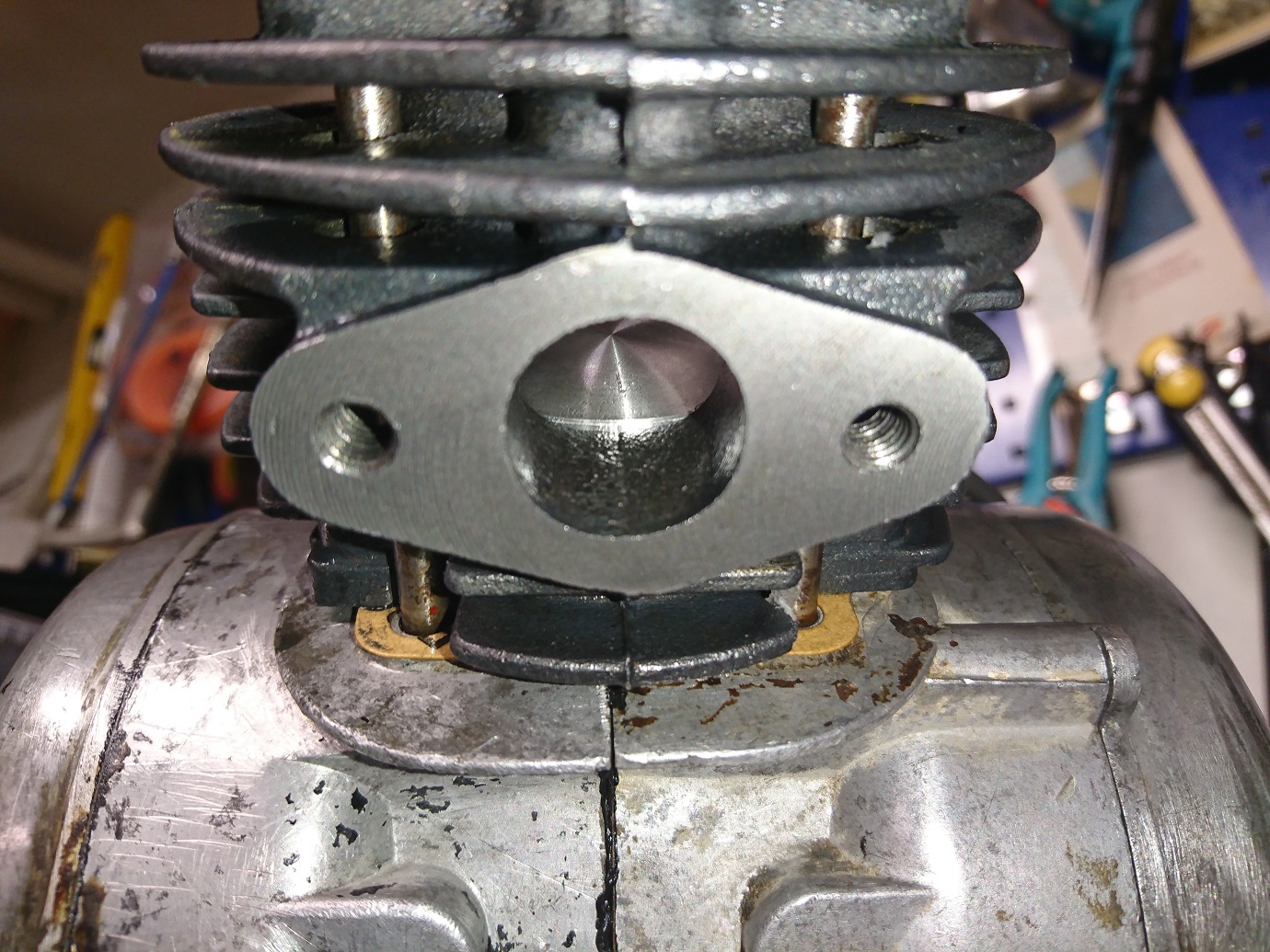

Det är dock inte någon bolt-on-konvertering. Cylinderbultarna sitter någon mm längre isär på Puch, men det löser man lätt genom att helt sonika borra upp hålen en mm. Sen skiljer sig både cylinder och kolv i mått, så cylindern måste höjas ca en mm underifrån samtidigt som det måste fasas av någon mm från toppen för att portarna ska hamna i nivå med kolvens vändlägen så att man uppnår samma förhållande som originalcylindern har till originalkolven.

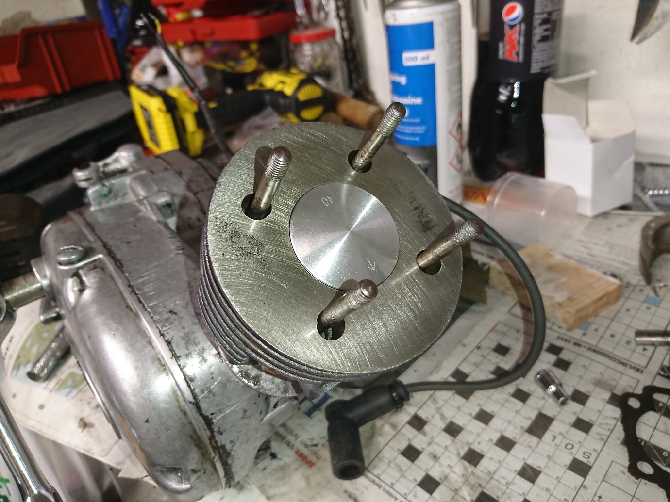

Som ni ser på bilderna så sticker kolven upp en liten bit över cylinderns övre kant samt över avgasportens undre kant då kolven är i sitt översta respektive nedersta läge. Detta eftersom jag inte hunnit tillverka den cylinderfotspacer som krävs för att det här ska lira. När cylindern väl kommer upp någon mm så borde det funka :)

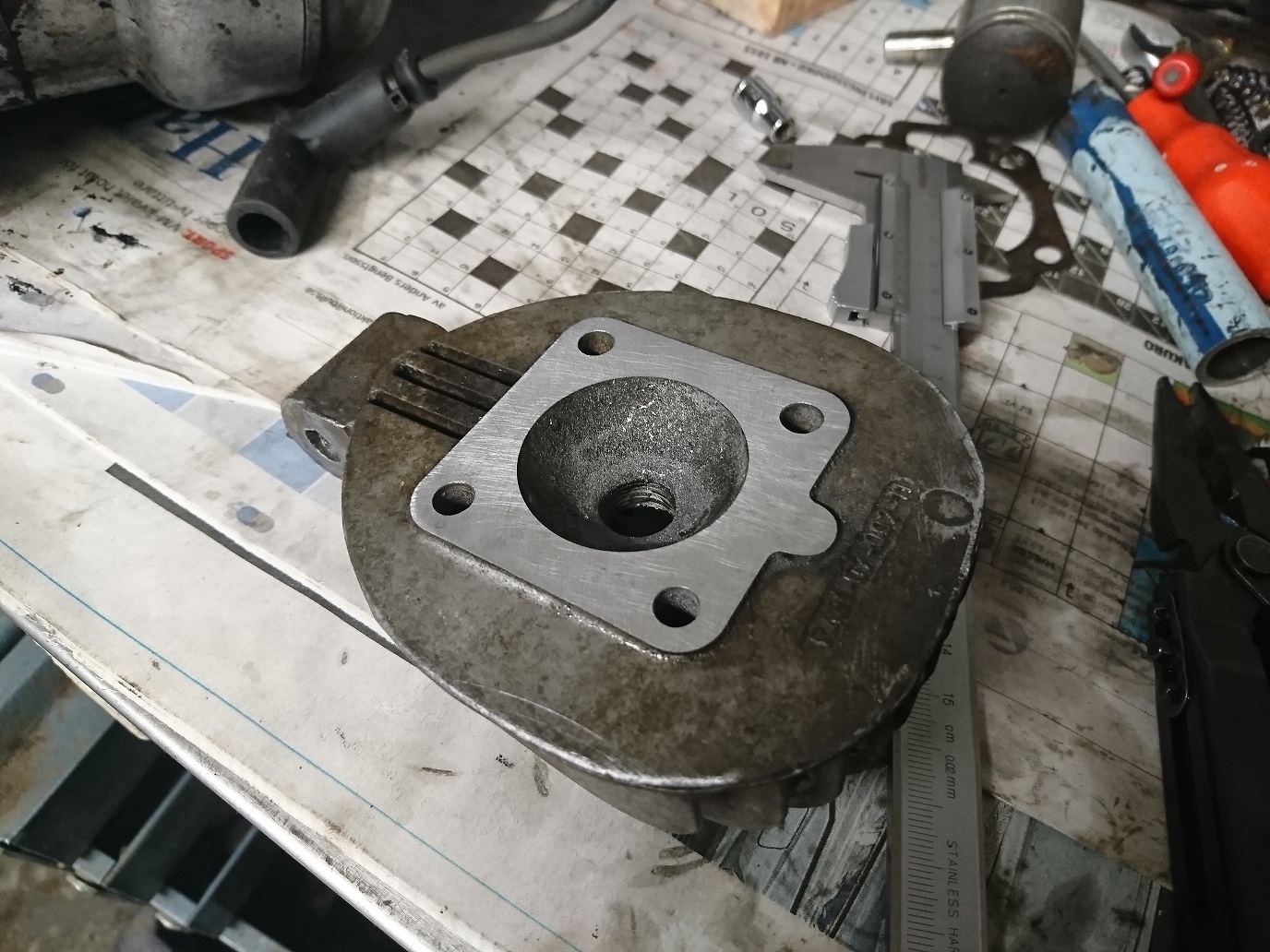

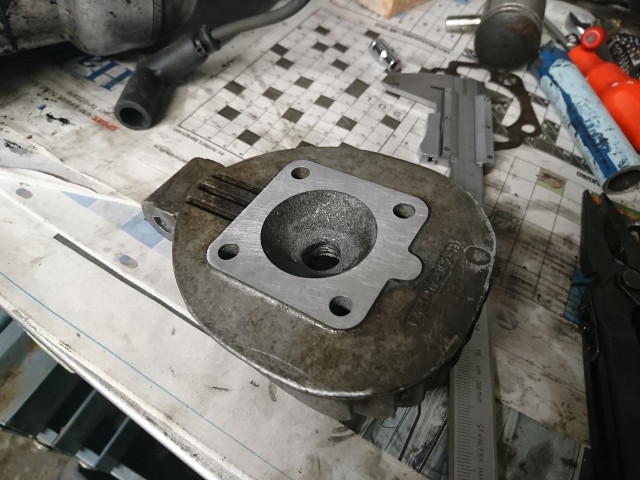

Cylindern är för övrigt bearbetad på bästa vedbodmeksätt: planad medelst bandslip och däreften finputsad med våtslippapper mot garagets betonggolv :lol: Även topplocket fick sig en liten omgång:

Såhär ser för övrigt cylindern ut original, jag har fasat av den ganska precis ner så att man blir av med förhöjningen ovanpå. Så det är väl lite mer än en mm man får ta ner den :)

Eftersom cylinderdiametern nu antagligen är lite större än grytan i toppen och cylindern kan hamna lite offset får man hålla koll på att det är minst 0,5 mm spel mellan kolvtopp och toppens anliggningsplan.

Så det var den troligaste felorsaken, ingen större överraskning där. En tjock glasskiva är bättre planings underlag än garagegolv och modell lera är inte så dumt för att kolla spelet mellan topplock och kolven :wink:

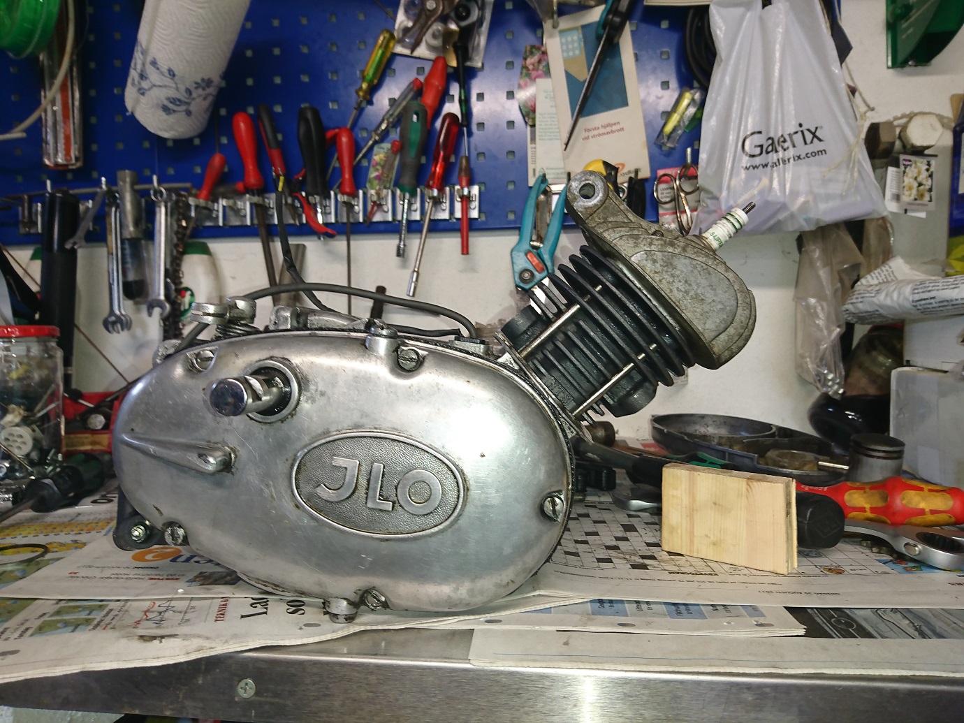

Jag har jackat kolven litegrann så förhoppningsvis kompenserar detta iallafall delvis :) Nu är motorn ihop, mätte ungefärligt vad det skulle krävas för att få kolven att vända relativt cylindern enligt originalet och kom fram till att det borde räcka med i runda slängar 1.5mm. Kapade därför till två stycken 0.8m cylinderfotspackningar och la dem under cylindern, så har jag lite marginal för eventuell kompression av packningsmaterialet. Kolven går därmed väl fri från toppen, motorn har bra komp och går runt "smidigt" (kanske fel att kalla det då kompet är rätt bra så man får trycka på rejält, men känner inte att det beter sig onormalt på något annat sätt iallafall). Ifal vi får lite bättre väder imorgon ska jag montera motorn i moppen och ge mig på en provstart, vi får se hur det går :)
