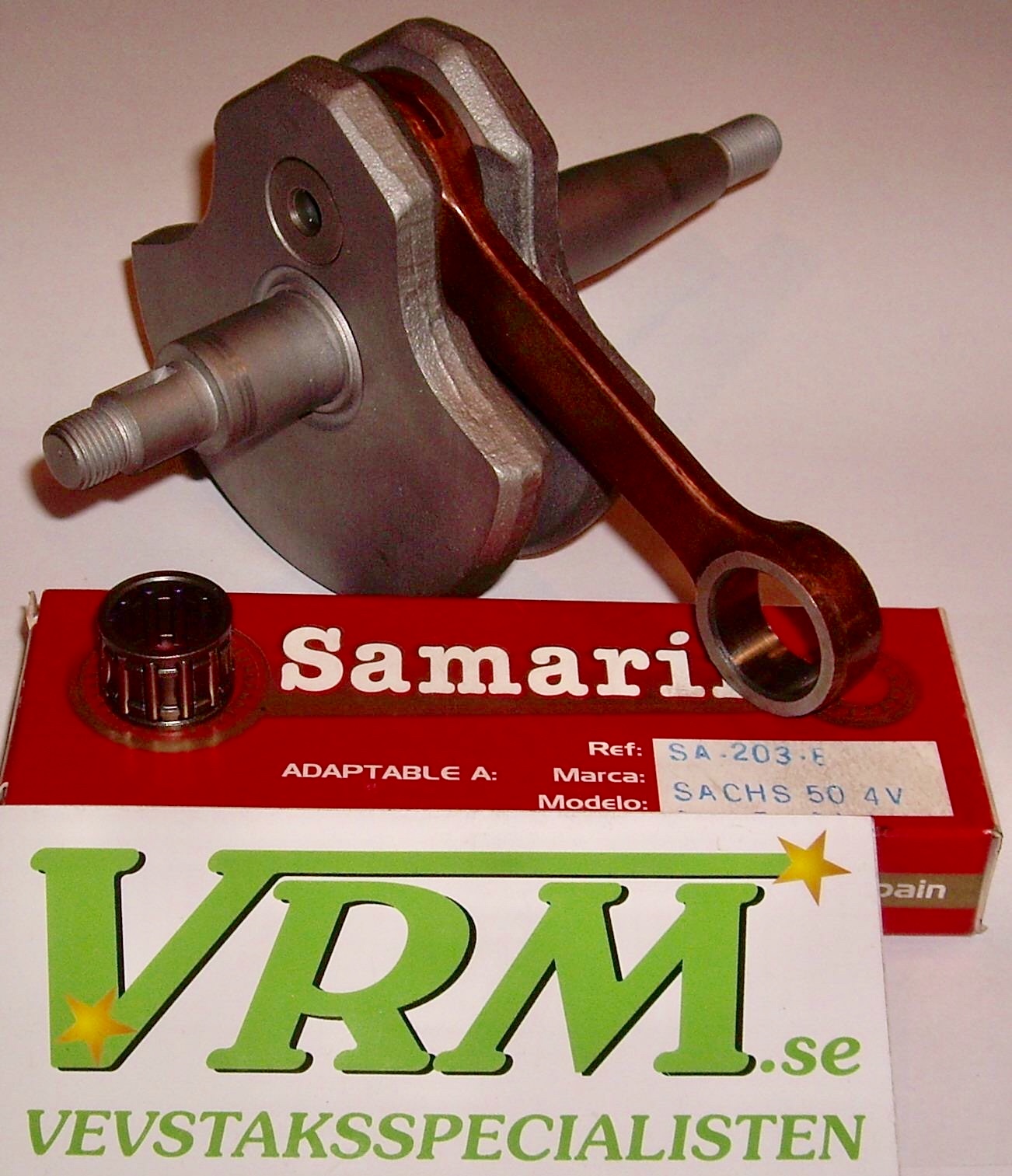

Den ställdes åt sidan pga vevstaken var utsliten, jag har fått den renoverad hos roffe på VRM nu. Allt annat inuti motorn va som nytt. Kanonfin! Lite patina o slitage på utsidan men efter 35+ år så är det inte konstigt

Nu har jag äntligen fått tillbaks orginal veven från Roffe på VRM. Ny Samarin vevstake, blästrad, riktad, putsad och redo för nya äventyr
för er som inte känner till han så rekomenderar jag han STORT.
Snart blir det ihopmontering av motorn när tid och lust infaller.

Re: MCB 1239 Stummis EKF "Prototypen"
Blev det standard eller race staken?
Han tog en som passa min motorsetup men vad jag vet så finns det bara en samarin vev till dessa.JoNo skrev:Blev det standard eller race staken?
SA-205-ECM heter racing staken som jag kollat på, den ser ut så här
Ah Sedär ja! Helt klart fina grejer men jag behöver inte de värsta till min. Hade ja kört 80cc så absolut värt lite värre saker.JoNo skrev:SA-205-ECM heter racing staken som jag kollat på, den ser ut så här
