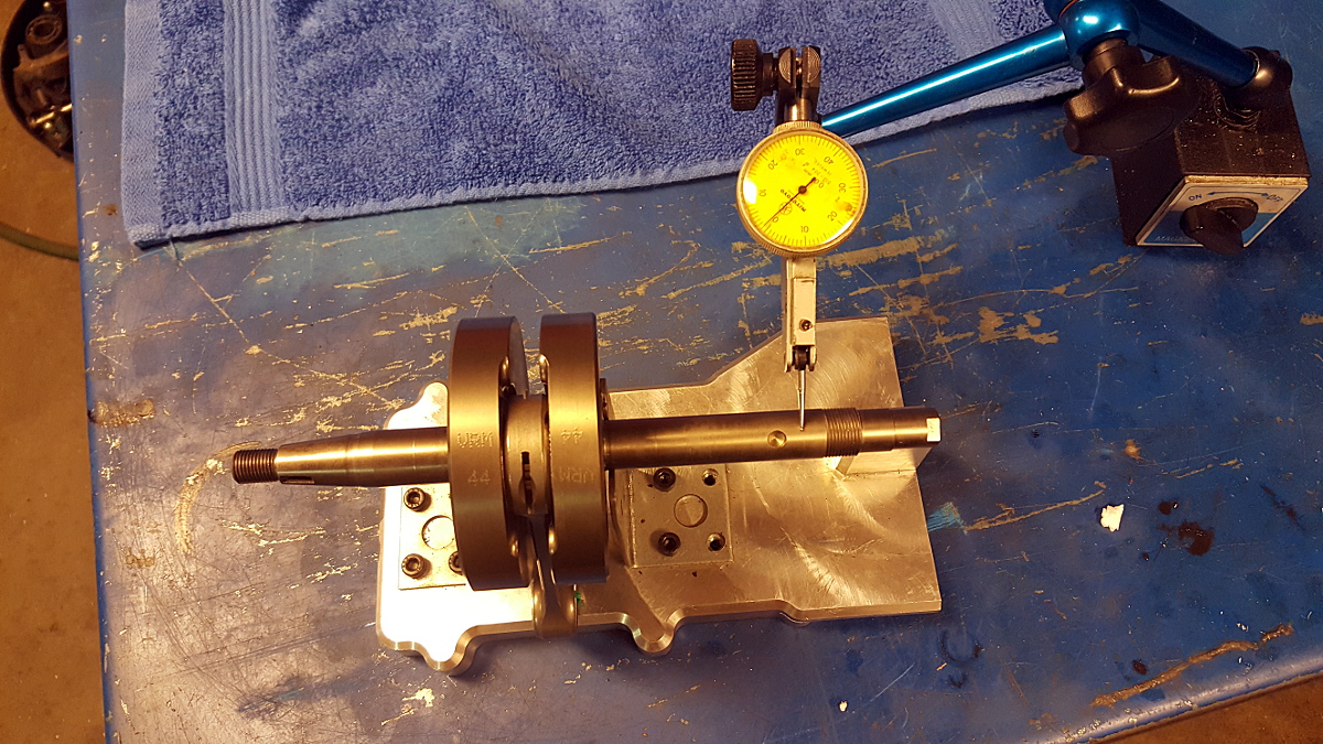

Ja rullarna är ju det som är hårdast så vevstaken behöver säkert bytas liksom vevstakstappen. Enklaste sättet att få isär den är att klyva vevstaken och kapa tappen med en vinkelslipmaskin. Sedan går det att pressa bort tapparna i ett kraftigt skruvstycke med hylsor som tryckare och mothåll.
Du behöver märka upp vevskinkornas inbördes läge innan och även mäta bredden mellan dem så att de hamnar rätt sedan.
När sedan veven har pressats ihop med ny tapp, lager och vevstake så lägger man den i ett par V-bockar och kollar att kastet på vevtapparna inte är mer än 3 hundradelar mätt med indikatorklocka.
Om det kastar mer kan de bero på två saker som man får korrigera var och en. Det ena är om vevskinkorna inte är parallella och de andra är om de inte är rätt vridna inbördes.
Jag har aldrig gjort det i ett skruvstycke men tror inte att det är mer presskraft i den där veven än att det kan gå.

Delade på den gamla axel och kan säga att den var utom all form av räddning. Men behöver ett mothåll som är stadigare, använde en avdragare för att pressa ut bulten. Då kroknade något så testa bara på kul att pressa samman veven, det visar sig att något blev snett.
Nu ligger den i återvinningen av metallskrot.

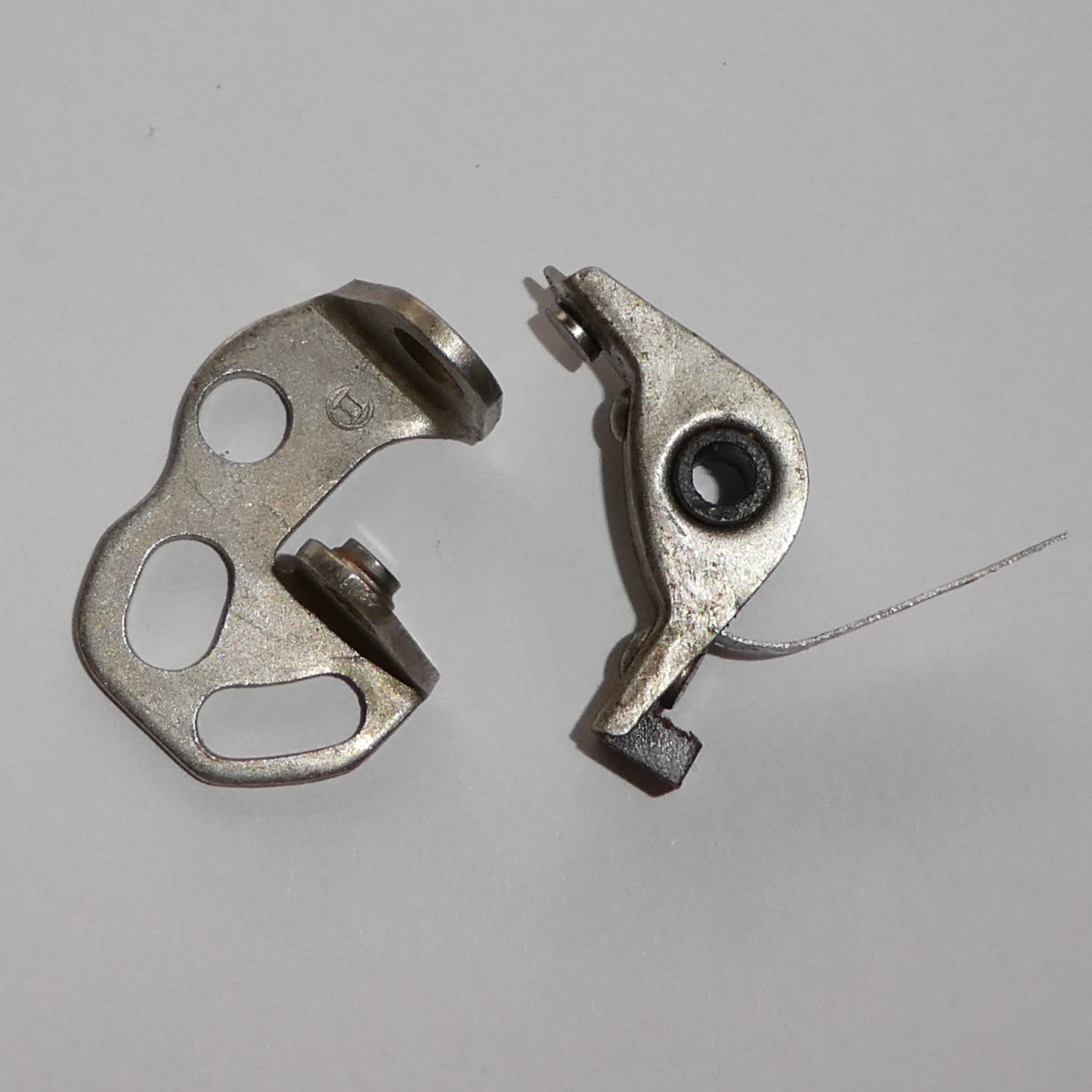

Brytarspetsar Bosch tändsystem till Viktoria ms 51, hittade dom här men 295 kr.
https://www.ettansmopeder.se/product/brytare-noris" onclick="window.open(this.href);return false;

BertR skrev:Brytarspetsar Bosch tändsystem till Viktoria ms 51, hittade dom här men 295 kr.
Gott Nytt
Här för 195 sek. http://www.mustangohusqvarnacenter.se/K ... gid=0&f=40" onclick="window.open(this.href);return false;.

Är det dessa, stämmer inte riktigt.

Härifrån köpte jag min tändspole, priserna på tändningsdelar till Victoria motorerna ligger tyvärr högt men man får vara glad att de finns att få tag i... http://www.eriklinding.se/victoria-zwei ... gnetdelar/" onclick="window.open(this.href);return false;.

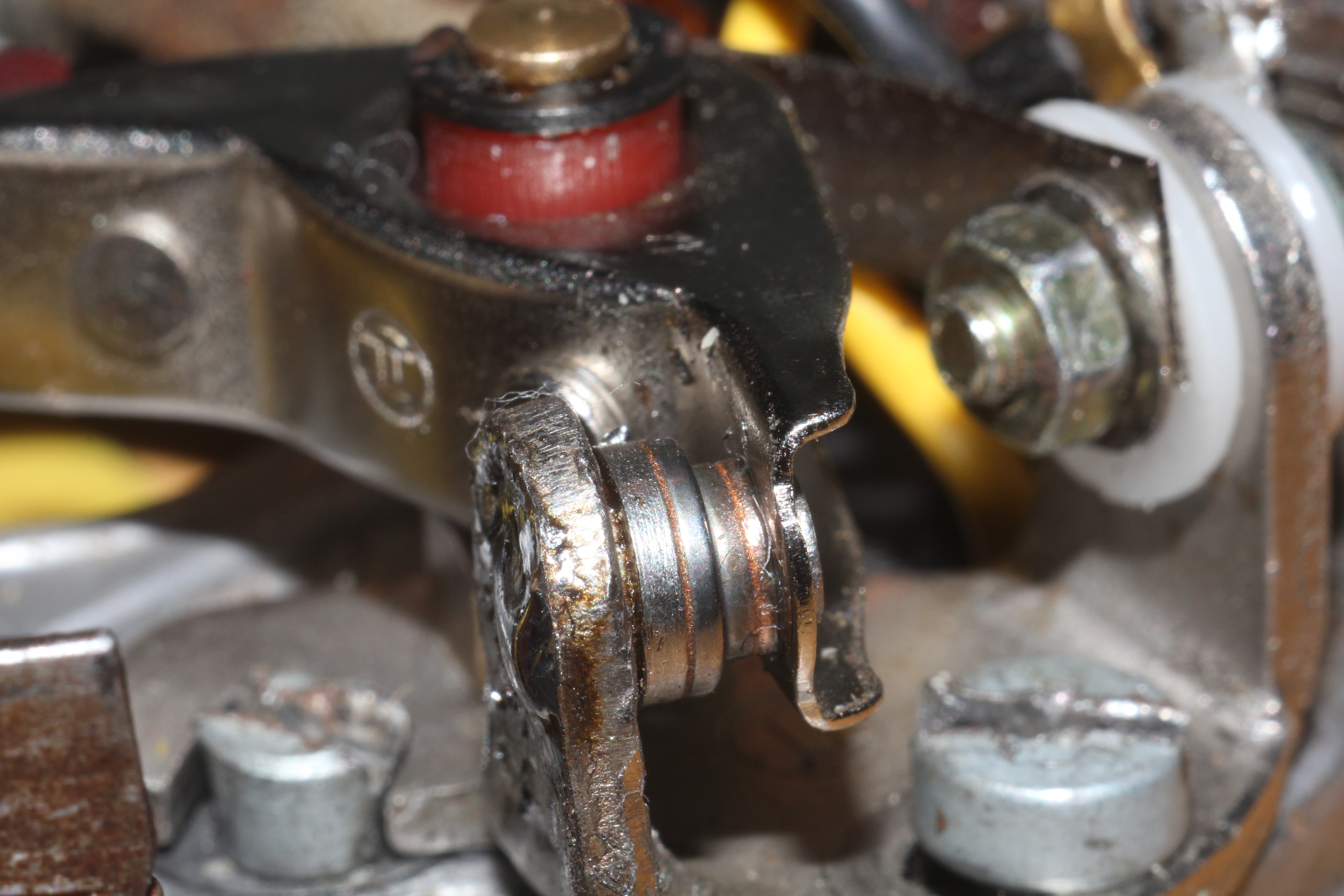

Blev lite hobbyjobb, tog en brytare där den rörliga delen överensstämde med den som satt monterad. Slipade bort kontaktens nitningen på den ny fasta delen och borrade bort den gamla. Lite lödning och lite justering så hoppas det funkar.
