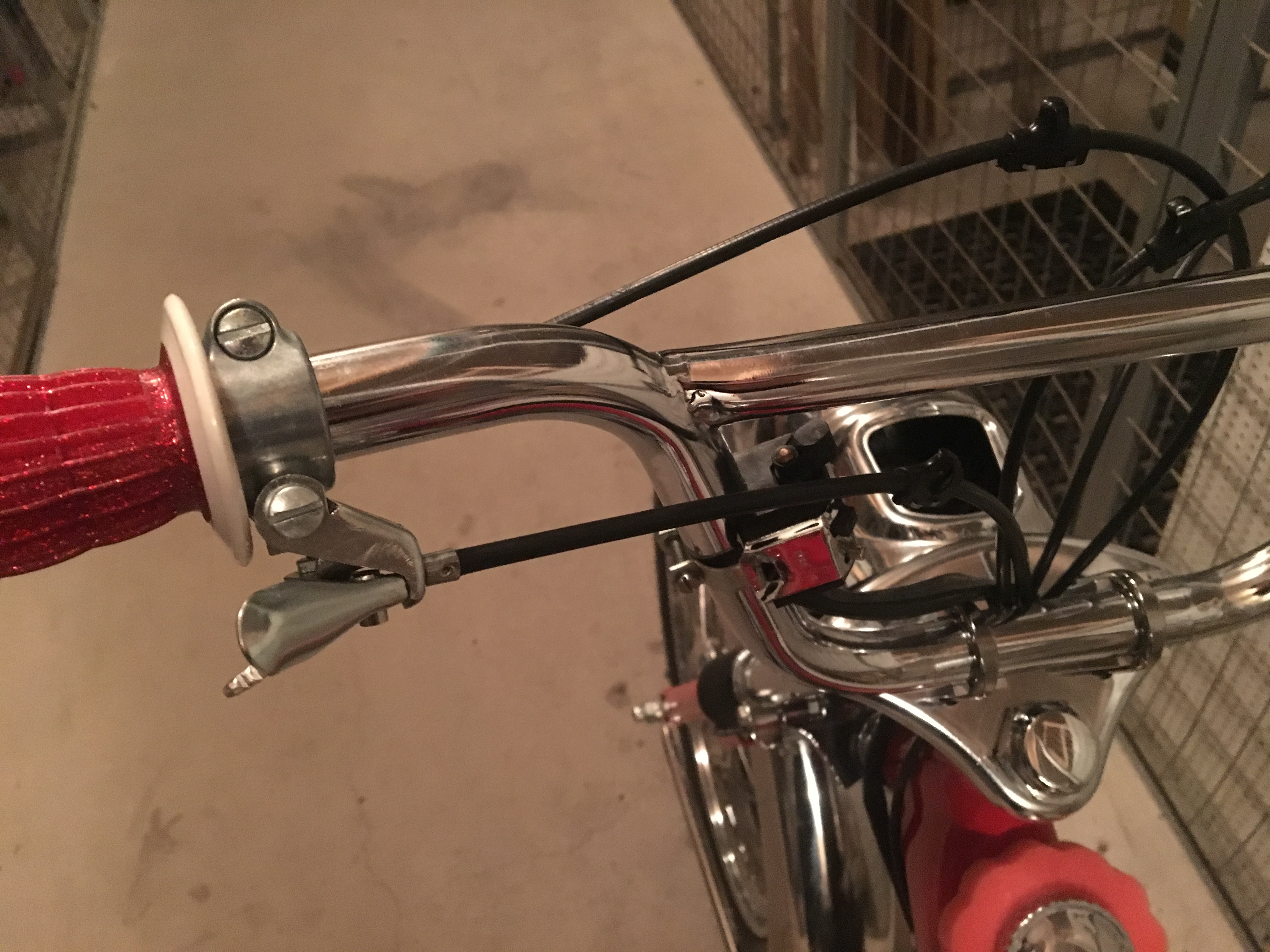

Lite förbättring.. fick tag i en äkta dellorto 20mm med tillbehören jag sökt för och få plats under ramen och det var på millimetern.. blir o kapa insuget 5mm när jag har av cylindern nästa gång.. men det får duga tillsvidare, blir liiiite diskretare och ska väl bli lite rappare nu med
dock får inte hastighetsmätarvajern plats just nu, lite synd när man lagt ner energi på och montera drivning i motorn.
nåväl man kan inte få allt. Provkörning mär vädret tillåter
