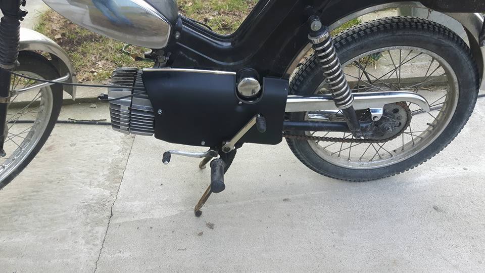

Så där var dags för nästa lilla steg i "grovbygget" Då paket kom igår och jag hade som tanke att få "färdigt"
innan 1a maj. så lika bra ta tag i montera kåpor. Men först ut vart Cupinistyret så där inte bara snyggt utan
framför allt körkomfort..
Nästa steg var kedjeskyddet och detta precis som jag misstänkte vållande inga som helst problem
som tidigare nämnt kommer ju både sving och de två nedre motorfästena från en florett. Bara bulta på.
Kvaliten på kromet återstår se kändes tunt men vem vet?? Ruey Fang i Taiwan kanske är hejare på krom??
Sen fick jag på ena motorkåpan och tycker kåpan gjorde sig riktigt bra. Släktskapet i Hybriden känns
betydligt tydligare direkt!! Känner mig allt säkrare på att detta kommer bli en mycket trevlig moped
och lite udda kombination.

Så där en kåpa till på "plats" eller bra nära i alla fall!!
Får se om jag hinner svetsa till ett fäste på varje sida i morgon.
Tyvärr jour och två jobb redan med lite för långa resvägar.. Alingsås och strömstad och hem igen i alla fall runt 50 mil + jobb..
Så får se om ork finns i morgon!!
Men båda kåpor i alla fall på plats nu bara försöka krångla dit förgasaren under också.
I stort behövs inte mycket innan den faktiskt ser riktigt duglig ut nu!! Egentligen bara en ordentlig tvätt växeljustering lite drevning o annat småplock.
Ska tydligen sitta ett litet galler mellan motorkåpor får fixas och anpassa fästen andra smådetaljer som ett lock eller hastighetsmätare, riktig eldragning(nu bara lyse konstant) tankdekaler och omlackering av tanken nya handtag och fotgummin sen tror jag det även får

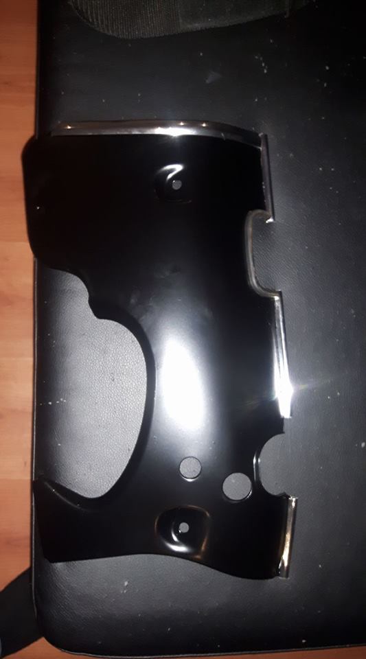

Anpassning av Hybridens kåpor pågår..
Helt utan att belysa kåpornas snygg/fulhet så Konstaterade jag att kåporna när de sitter på en Florett i alla fall följer skärmens linjer..
Något den inte av naturliga skäl gör på en Monark. Men i alla fall något man kan göra något åt.
Så tänkte en kromlist som förlängning av den rostfria skärmkantens linje och lite nerkortning av kåpan bör ge en mer linjerätt utseende..
En tanke värd fullfölja lär i alla fall ge lite bättre helhet och mindre klumpighet i kåpor..

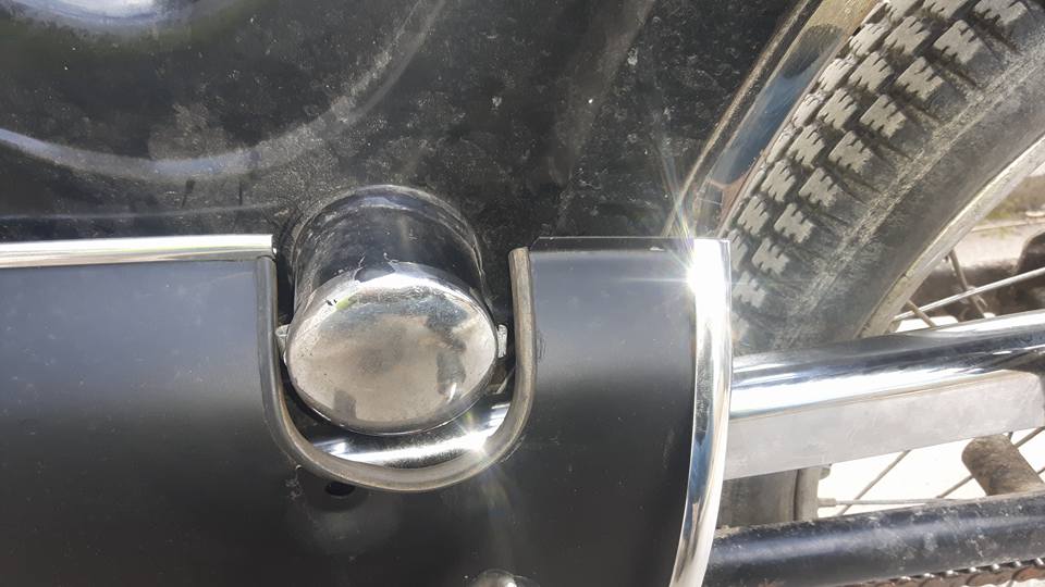

Så där fått Monarkiserat lite kreidlerkåpor!!
De kommer som planerat se betydligt bättre ut speciellt när lister kommer på..
Så lite ffff kvar bara finlir fästen finish och färg...

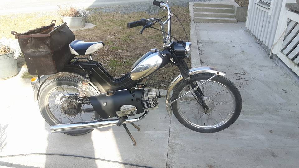

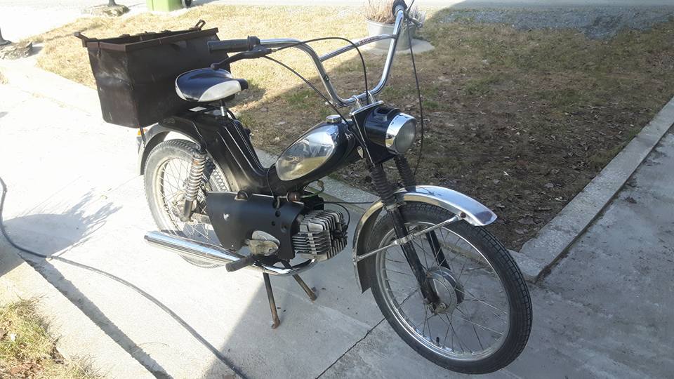

Vart lite mopedskruvande på idag... Det börjar arta sig. Kreidler motorkåporna har nu färdig "Monarkiserats" så när som på ett par dekaler.
Gör sig nu så bra dessa kåpor kan.
Fått till alla fästen och lyckats knåpa in en ubåts-förgasare under kåpan.
Ska till en svängd nippel till gasvire samt någon form av förlängning så munstycket kan justeras.
Håller på och klurar på flera lösningar bara fundera ut vilket som blir bästa lösningen också.
Å andra sidan gör om gör rätt fungerar också..

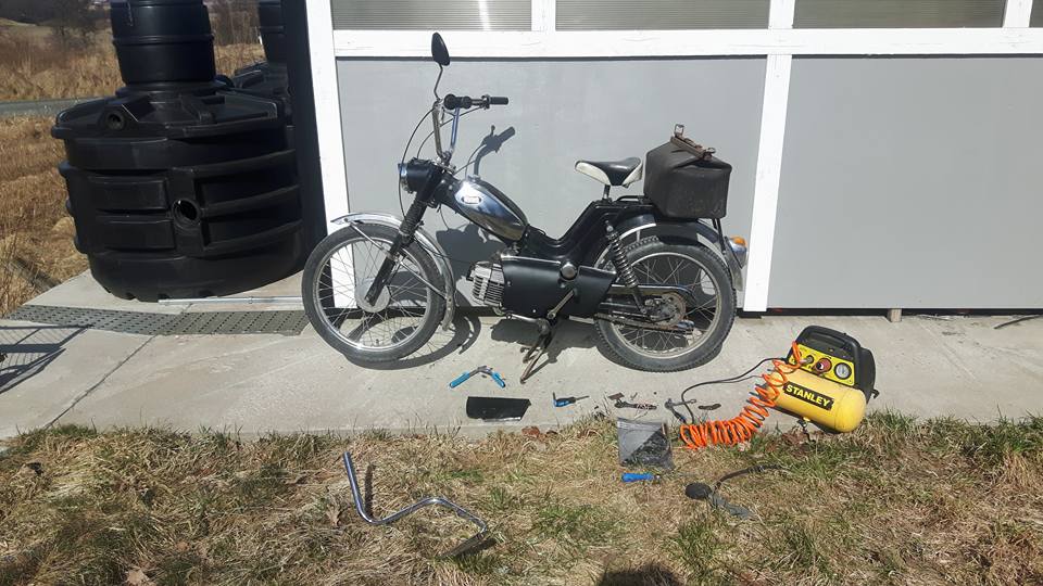

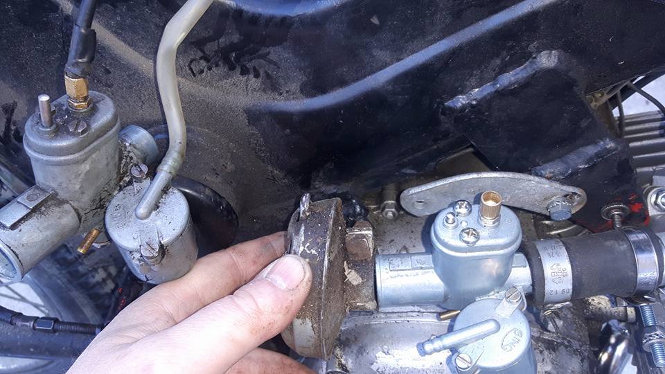

En bra sak med kåporna är att det går dölja saker bakom.. Hittade ett mosat luftfilter till någon lättviktare..
Lite fix är ju ändå gratis känner mig inte tillfreds med lösningen men syns inte så får duga tills jag hittar bättre lösning..

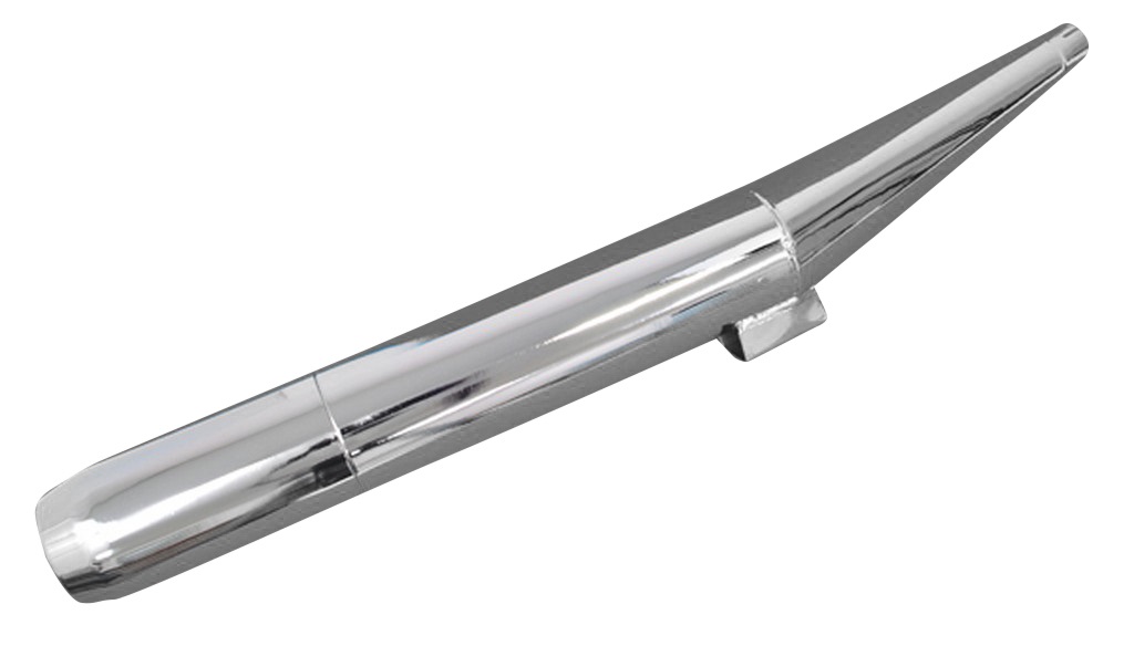

Lite deprimerande!! Paket kommit men fel paket!! Gjorde en "större" beställning direkt efter kom jag på att ja glömde ljuddämpare!!
Kompletteringsbeställde!! Å japp ljuddämparen kom men det viktiga paketet hade missats vart postat idag!! Ja nu vet jag inte om jag hinner
exakt dit jag vill med bygget till 1a maj längre men gör så gott jag kan och hinner!!
Ljuddämparen gjorde sig i alla fall bättre på!!

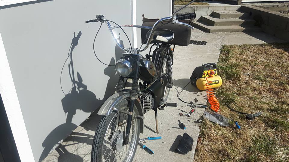

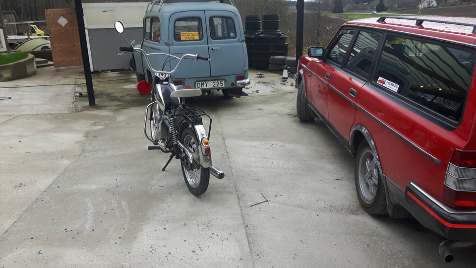

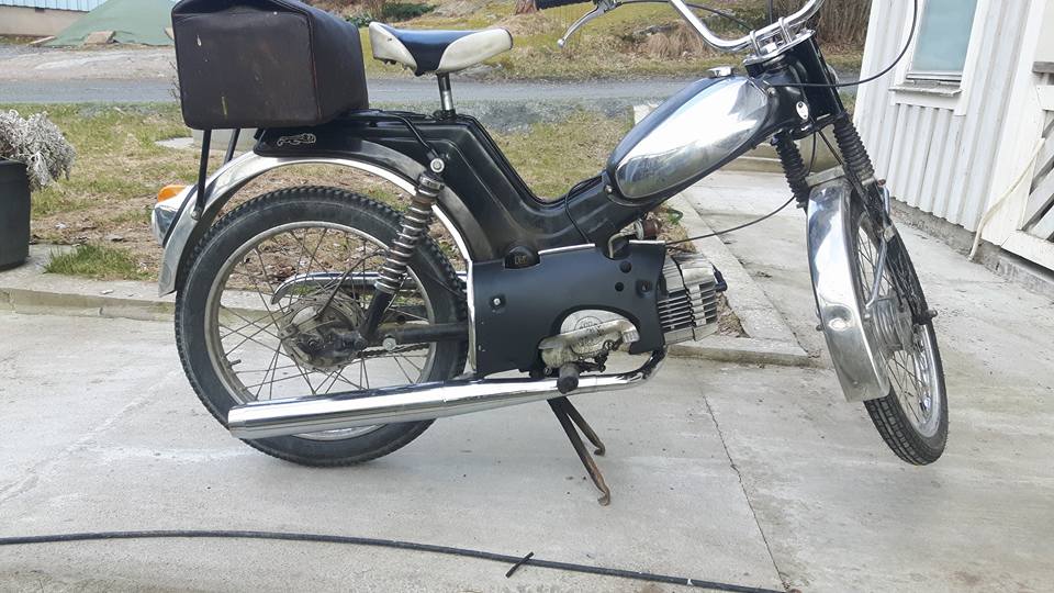

Så där fick gjort lite igår och hybriden börjar arta sig nya Monarkdekaler ny lack och stripes på tanken.
Fick på ett lock till hastighetsmätarhål och helheten gjorde sig direkt.
Efter en välbehövlig grovtvätt så vart det dags fixa dit ytterligare en Kreidlerdetalj motorbågen som efter lite mindre modifiering
nu pryder mopeden riktigt fint.
Återstår som alltid några "bara" som bättra i lite färg fixa en förstärkningsrör till övre fästet för motorbågen. Hade även
velat få dit kreidlerförgasaren men efter test med tillhörande munstycke så inser jag de får bli ubåt till 1a maj hinner helt enkelt inte trassla med munstycken.
Samt en mycket varvvillig hybrid. Missade även köpa kedja så nytt drev får vänta..
Dock vart växlar bättre efter nytt länkage. Lite oljedropp och vissa svårigheter gå från 2an till 1an men det ger sig nog när motorn renoveras till vintern. I övrigt tar det sig och börjar i alla fall se ut som planen en hybrid i eget "original"
