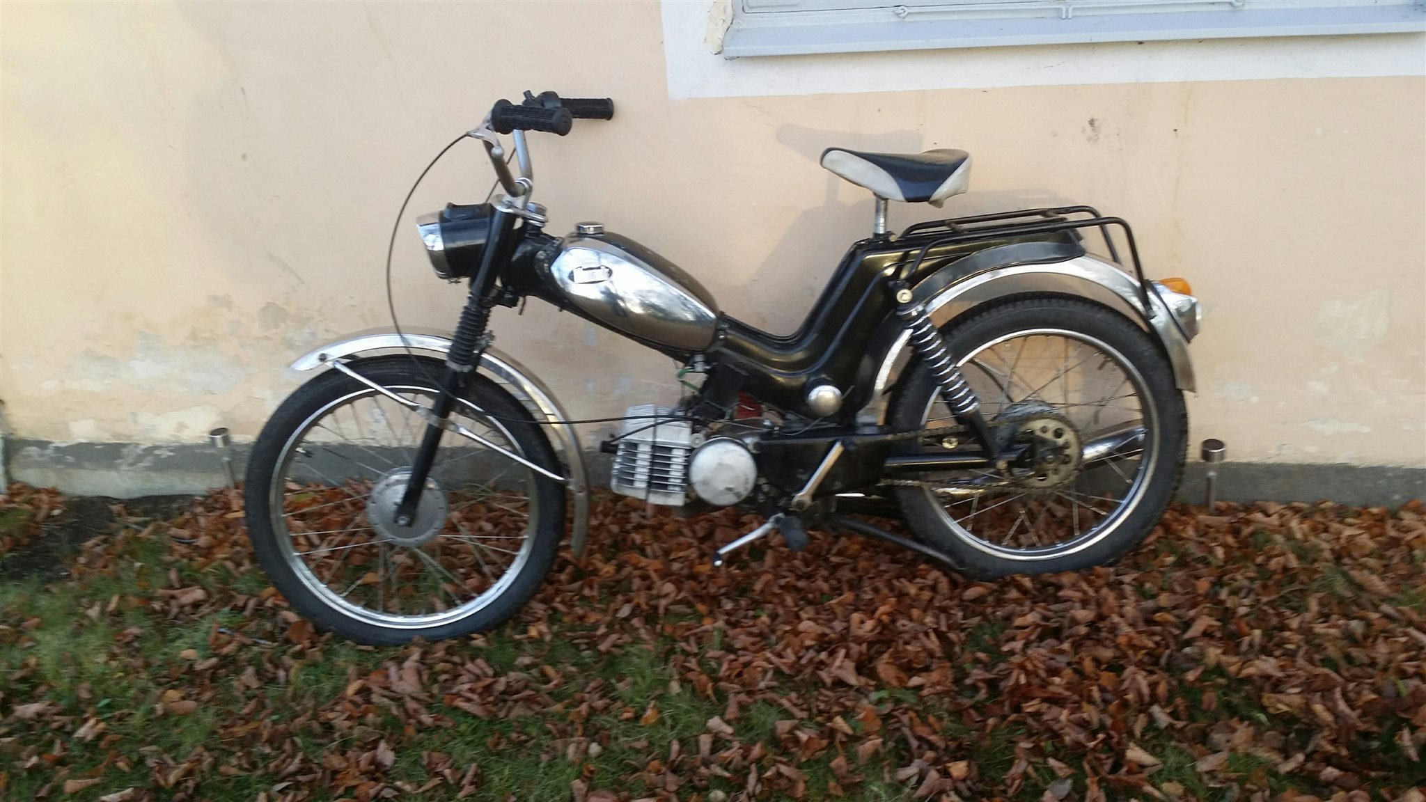

Ja påbörjar väl en byggtråd även på detta projekt!! Dock dröjer nog slutet till 2019.

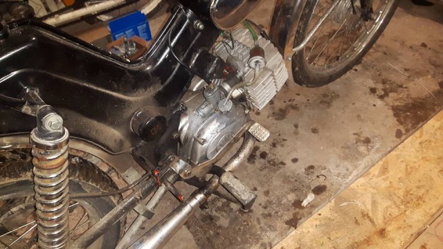

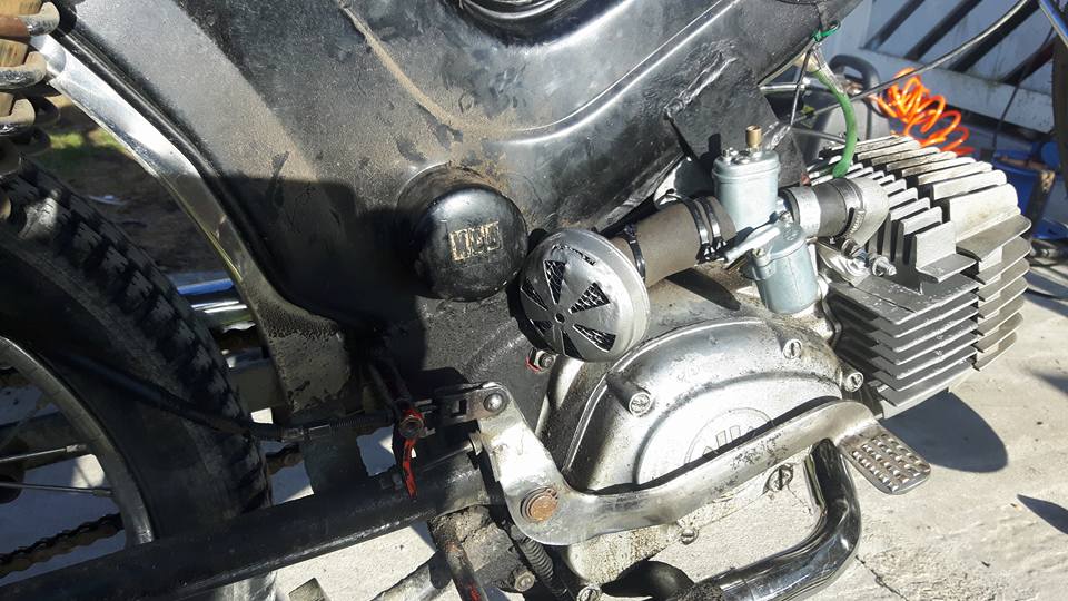

Allt har en början så även ett impulsköp!! Jodå såg en annons på ett lite udda bygge en Monark 50s kombinerad med en kreidler 3vxl motor!! I alla fall körbar ja med tanke på hur lite moped man numer får för 4000kr tyckte jag objektet vart både prisvärt och kul. Hämtningsresan något lång. Lustigt nog fanns mopeden fortfarande kvar dagen efter den satts ut. Vilket jag var mer än förvånad över kan det bara vara jag som tyckte detta var en intressant hybrid?? Nä slog till och skapelsen hämtades hem..

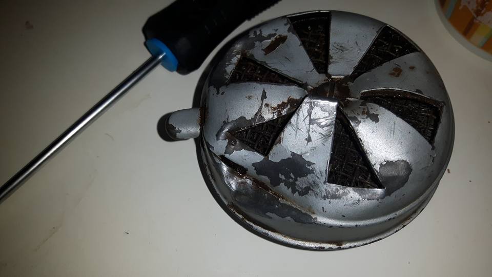

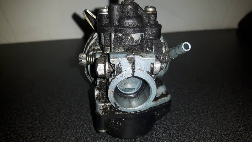

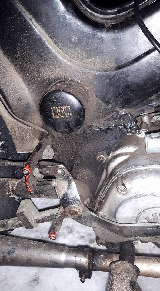

Lastades ur och ville inte starta!! Ja trött för mindre men visade sig bara vara tändhatten som fått sig en smäll av oöm lastning ny på och mopeden igång. Ja nu var det länge sedan jag kört original men mopeden ska varva ut och det gjorde verkligen inte hybriden. Gick gjorde den 30-40km?? men slö och klen mer klen än den borde. Nu kan detta bero på en massa saker och nattningar av barnen behövdes i första hand. Men när barnen sov djupt vart nyfikenheten tillräcklig för att kolla det mest elementära känslan jag haft att den kvävdes visade sig stämma.

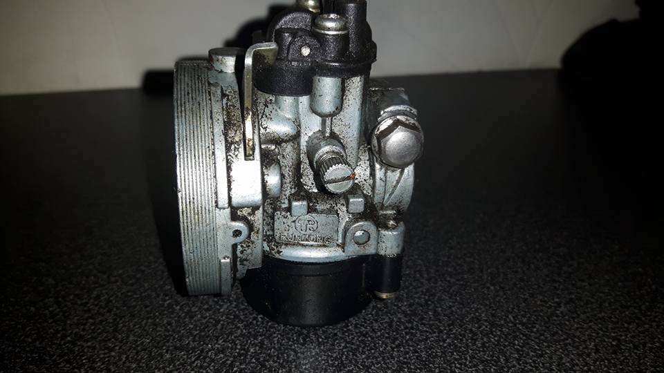

Gjorde rent krök men den var inte tillräckligt tät för att vara orsaken så gick vidare till kontrollera ljuddämparen. Å se där hittade jag en av bovarna till fenomen. Ja varför vet i kattsingen men ljuddämparen var pluggad med en fastsvetsad m10 bult i mynningen alla gaser vart tvingade ta sig ut genom ett 5mm hål. Ja Jösses Amalia.. Orkade inte krångla med att få loss bulten i kväll men borrade ytterligare 4a 5mm hål. Återmonterade och provstartar japp nu varvade den bättre bra mycket bättre men inte bra. Dock nu själv trött så vart natten för mig.

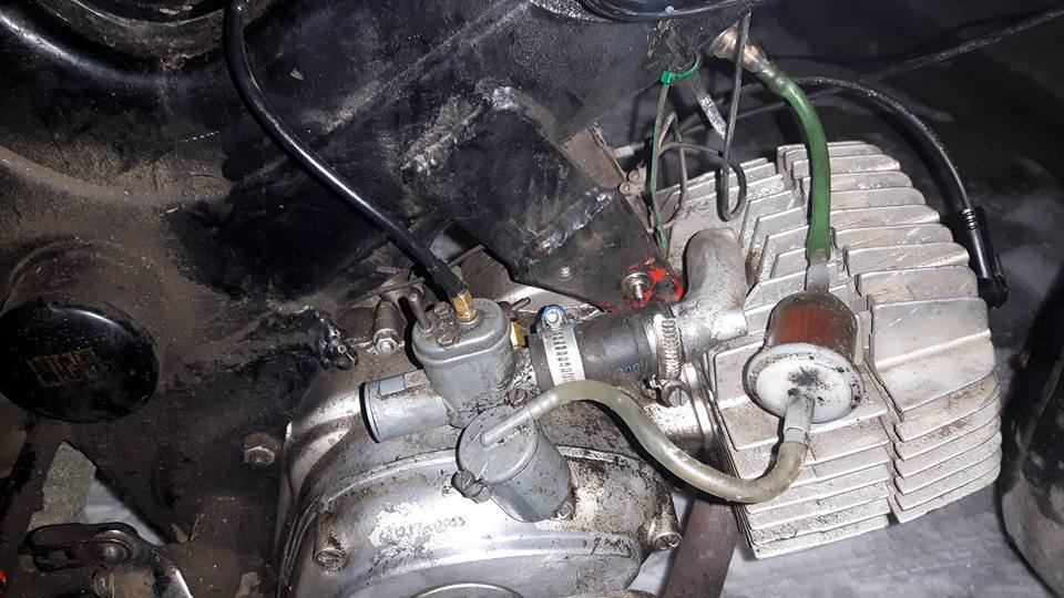

Dagen efter togs bulten bort och ny provkörning jodå bättre men borde gå än bättre.. Loss med förgasaren en 15mm fabrikat "Runtong"(säger inte mig något alls) men en förgasare med kläm-anslutning på ca22mm. Ja nästa led av bovarna funnet!!
För att para ihop förgasaren med insuget på 10mm invändigt och 15mm utvändigt låg det 3 rörbitar och orange silikon ja mycket möjligt det vart tätt och förgasaren bara felbestyckad??
Men muffade på en 17mm Ubåt ställbart är gott i alla fall..
Ny provkörning ja 53km mer än hyfsat under dessa omständigheter. Efter höjt nålen ett hack gick den än bättre. Samma topphastighet men trevligare väg dit! Ja nu hade väl 53km kunnat räcka men tråkigt behöva växla ner till 2an i backarna eller om det bara är jag som är för fet??
Oavsett vilket är det lättare trimma än banta och den lättaste vägen är ibland den roligaste vägen trots allt.

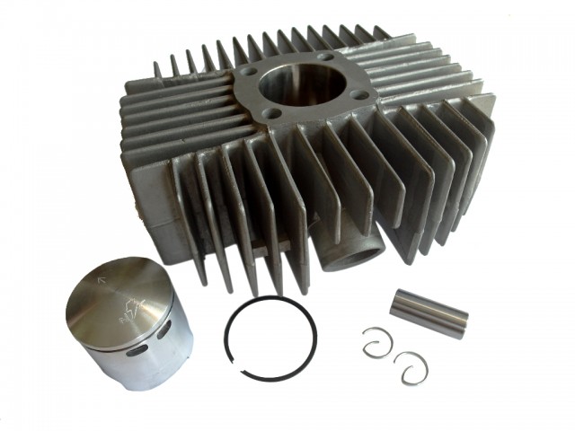

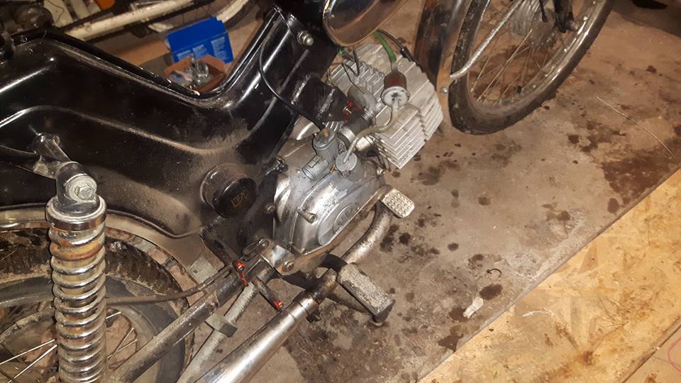

Kikat runt lite och får bli en 44mm cylinder som paras ihop med en ubåt topplock får bli original möjligt det får bearbetas lite men i första läget får detta duga möjligt det kommer på ett annat och kanske ett kokusan senare men för nu får detta duga.
Ja i övrigt ligger planen på att hålla Hybriden körbar under säsongen mest för att se så den är pålitlig. Har en liten plan hur den ska snyggas till.
Vill få på de karaktäristiska Kreider motorkåporna och snygga till bygget så det får en mer "fabriksbyggt" utseende.
Oavsett tror jag detta kan bli en riktigt trevlig hybridmoped med ett minst sagt udda val av kombination. Någon har alltså stympat en kreider ram för hela motorfästet komplett med bromspedal och stöd är "lånat" och flyttat till Monark ramen.
Känns inte som den vanligaste kombinationen i alla fall. Dessutom är bakhjul taget från kreidern också.
Så dags sätta sig in i Kreidermotorns uppbyggnad men allra först få på en frambroms för med eller utan viktkompensation så känns de livsfarligt köra utan. Men ni kan väl ändå hålla med i att för vara en Hybrid
har ändå bygget lite potential att bli en trivsam moped!

Fått beställt cylinder avgasrör och ljuddämpare klämma insug och förgasare!!
Om mopeden vart fyndig känns detta inte fullt lika fyndigt.. Men 3250kr kuligare!

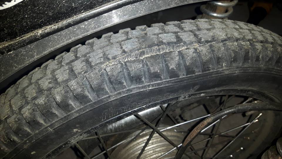

Ja då jag missade eller snarare minnet bra men inte alltid!! Helt glömt av att Komaren har en punktering bak
så hittar jag inte en slang i morgon tar jag nog hybriden till Chicken på fredag.

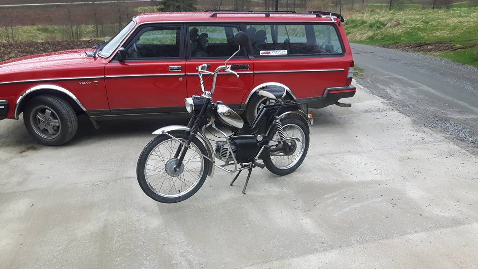

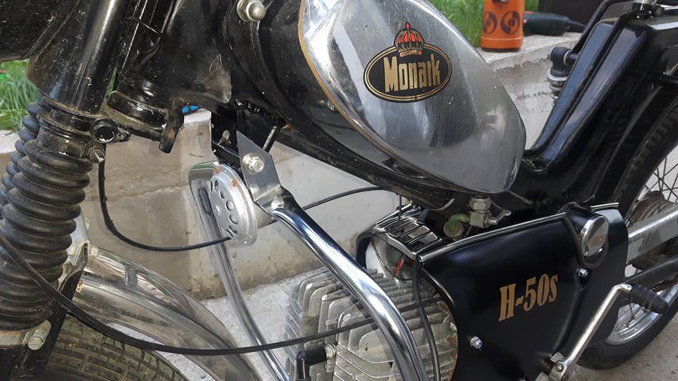

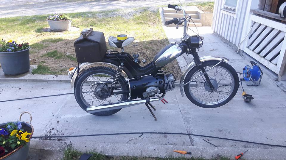

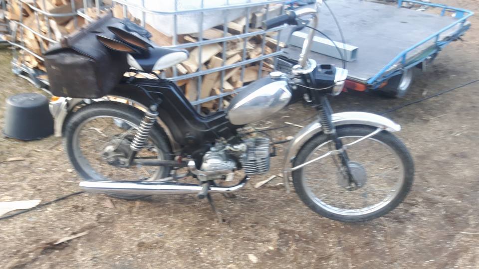

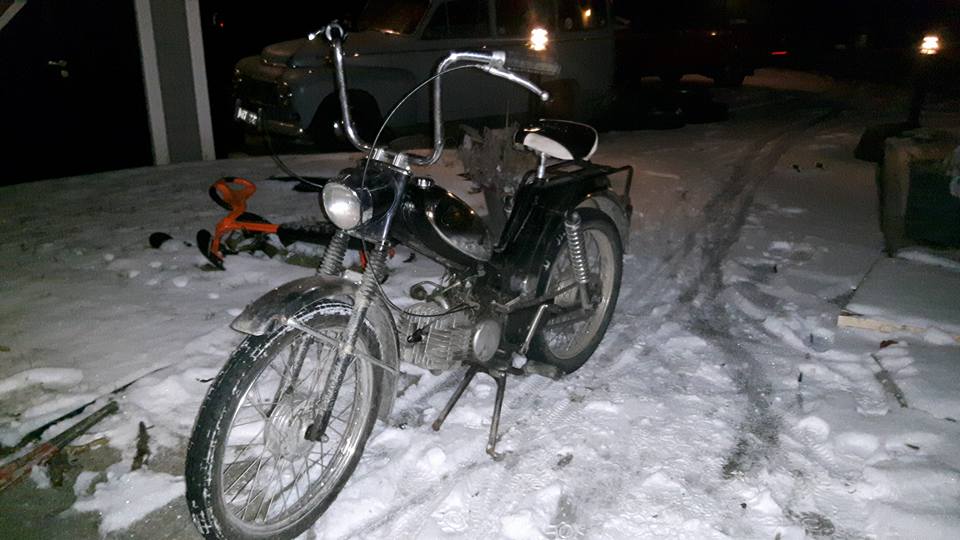

Så vart en lång arbetsdag idag man kan lugnt säga att det varit högtryck bland biltvättar idag långa tvättköer överallt och mycket jobb..

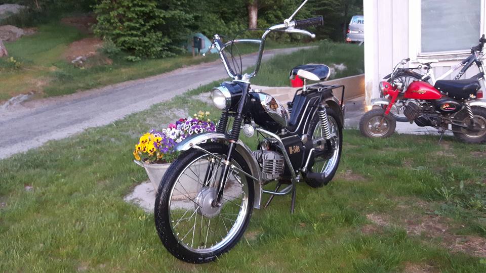

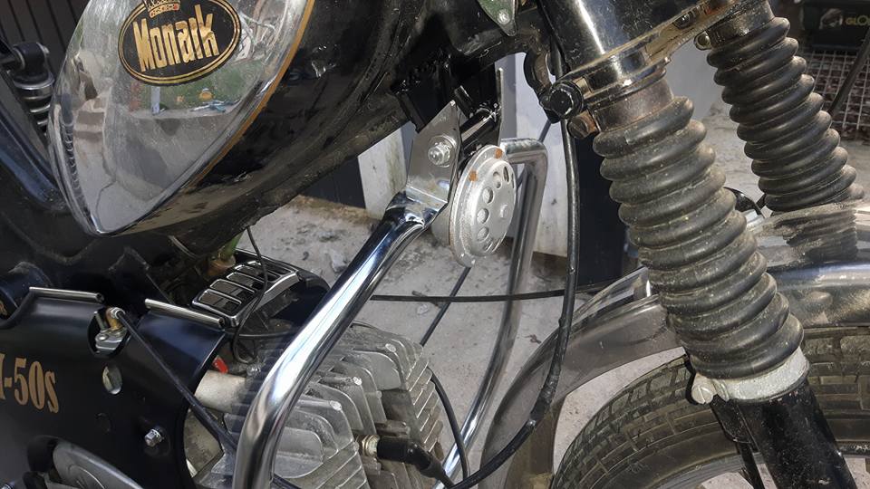

Sent hemkommen och insett att någon slang fick jag inte köpt. Så uppdaterade Hybriden med ett ladugårdsfynd en gammal doktorsväska till termos och lite utifall att..
Rostig och ful utan handtag men visst har den karaktär.
Övrigt alltid trevligt med frambroms backspegel likaså. Speciellt med en toppfart på runt 50 å det räcker gott i kylan men kommer med all säkerhet bli omkörd av många varmblodigare eller galnare än mig.
Lustigt nog fungerar 17mm ubåt helt ok trots otrimmad i övrigt. Hur det kan komma sig vet jag inte riktigt bara nöjd att det fungerar ny cylinder på väg i alla fall och även varmare väder hoppas jag.
Likväl mopeder lastade i morgon blir det Chicken i alla fall..

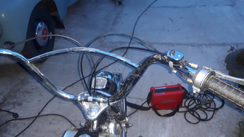

Jodå ska försöka komma ihåg faktiskt riktigt skönt styre men överväger faktiskt att byta till Cupini
men det blir troligen inte innan riktig "fin"renovering kommer igång. Kör det sedan tidigare lyckade kombinationen en rullande renovering eller rättare sagt. Ordentligt prova ut under säsongen och sen "bara" ha yta att fixa under renoveringen.

Men aldrig fel med lite mer... Så beställde hem 70 cc ett insug en ubåt och 32mm avgas ännu inte monterat. Men rätt snabbt gjort! Måste dock få kränkt på sommardäcken på bilen också då jag pysslat om fälgarna till den lite inför säsongen.

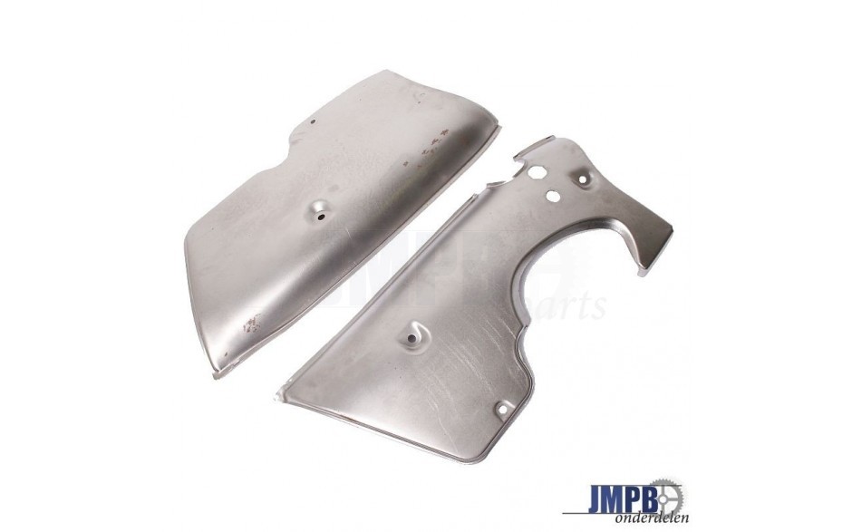

Så fick precis beställt mig ett par motorkåpor och ett kedjeskydd!!
Kedjeskyddet bör passa fint då hela motorfästet inklusive sving och bahjul kommer från en Florett..

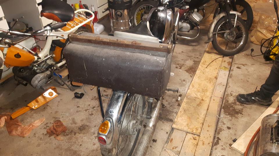

Kåporna blir nog lite anpassning av då jag vill ha kvar monarkens verktygslåda.
Valde även köpa olackerade kåpor dyrt nog. Men färg lätt åtgärdat och räknar ändå med att behöva
modifiera dessa till att passa mot ramen bra.

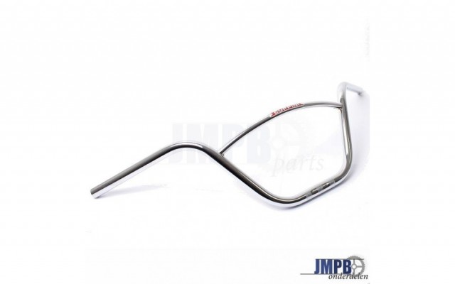

Passade samtidigt på och beställde ett Cuppini...
Då jag både tycker detta styre är bekvämt snyggt och passar modellen var valet lätt

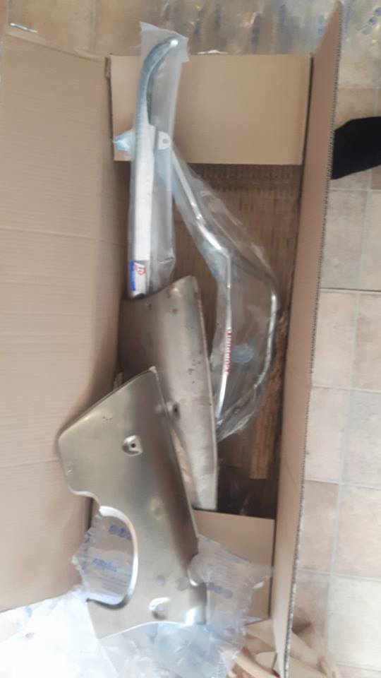

Glädjande nog så kom mina kåpor kedjeskydd och styre idag..
Huruvida kåporna är snygga eller inte?? Det lämnar jag andra att bedöma.
Men de kommer i alla fall Kredleirifera bygget mycket och bör nu hinna anpassas till första maj..
