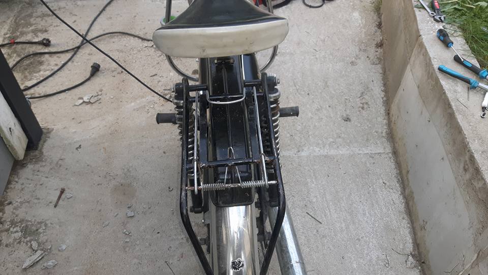

Tänkte gjort så mycket och det enda som vart gjort var brytarlöst tändsystem och fick på några dekaler samt att krångla med ett galler.. Lösningen fick bli popnitar och att sno lite mekano från barnen. Men tror det smälter in ok när "fästet" fått lite blanksvart på sig.. Nästa detalj att ge sig på blir övergången mellan ram och motorbågen och där ska även en infästning till tutan tillverkas.. En hel del gjort men några bitar kvar som ny kedja och främre drev= Varvar jösses!!
En packbox= oljeläckage.. Eldragning snygga till vaiers fixa pakethållaren en
annan backspegel fotgummin handtag och nytt bakdäck.
Blir några kvällar pyssel till innan Hybriden kan ses som färdig..

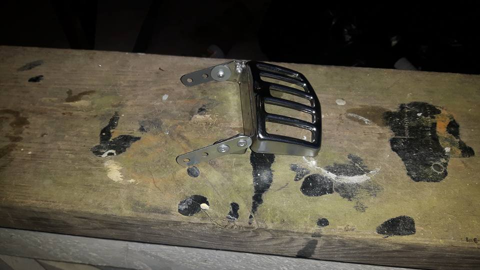

Så då vart det dags för ytterligare lite pyssel..
Fick i alla fall gjort de delar jag planerade!
Nu sitter grillgallret mellan kåporna bra. Byggt fäste till tutan och snyggat till övergången mellan ram och motorbågen. Fick även på ett MCB märke i guld på verktygslådans kromade lock. Syns kanske inte så bra vare sig på bilden eller
med små kontraster i verkligheten. Ändå tillverkat 2 lika bra använda dem. Sist tog jag och i alla fall påbörjade modifiera delar från en Compakt pakethållare
blir nog bra till sist den också.. I morgon fixa färdigt pakethållaren och påbörja tillsnyggning av vaiers och eldragning var planen i alla fall..

Re: Projekt Hybriden..
Ja den blev annorlunda, men helt okey.....
Peter Holbrant
- Forumsponsor
- Inlägg: 976
Japp börjar bli som planerat. Återstår en massa småplock men ska bli kul ta den till första rallyt å se om modifieringen ens uppmärksammas..zappafan skrev:Ja den blev annorlunda, men helt okey.....
För även som annorlunda känns modifiering skrikande diskret..

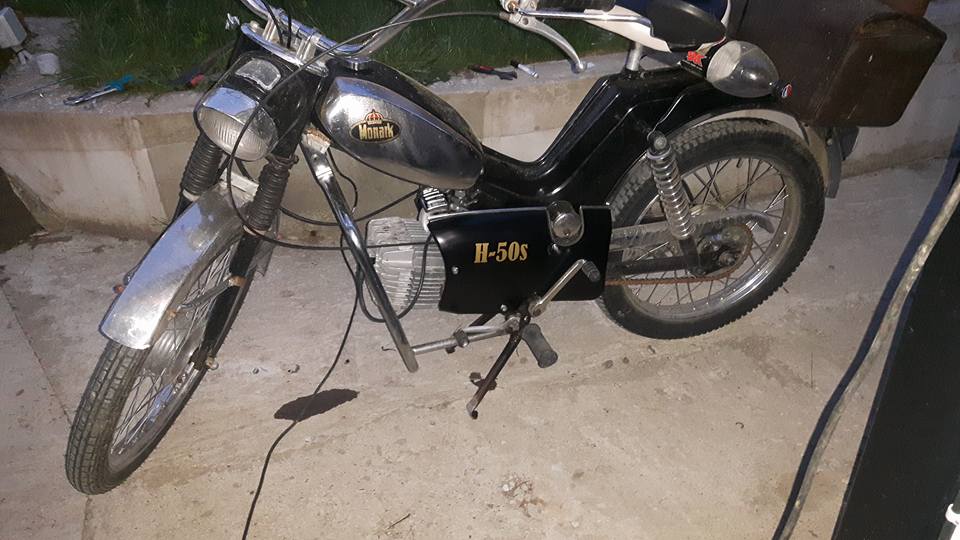

Däckbekymret löste sig snabbt fick "lånat" ett nytt däck mot att jag beställde ett lika samma..
Så punktering fixad och packbox bytt vid test visade sig dock det nya tändsystemet ha defekt belysningspole.
Så lite gjort och lite kvar!! Men till sist börjar jag se min Monark H50s som färdig.. Som sagt inte hundra procent men bra nära och nu kliar det få testköra lite..
