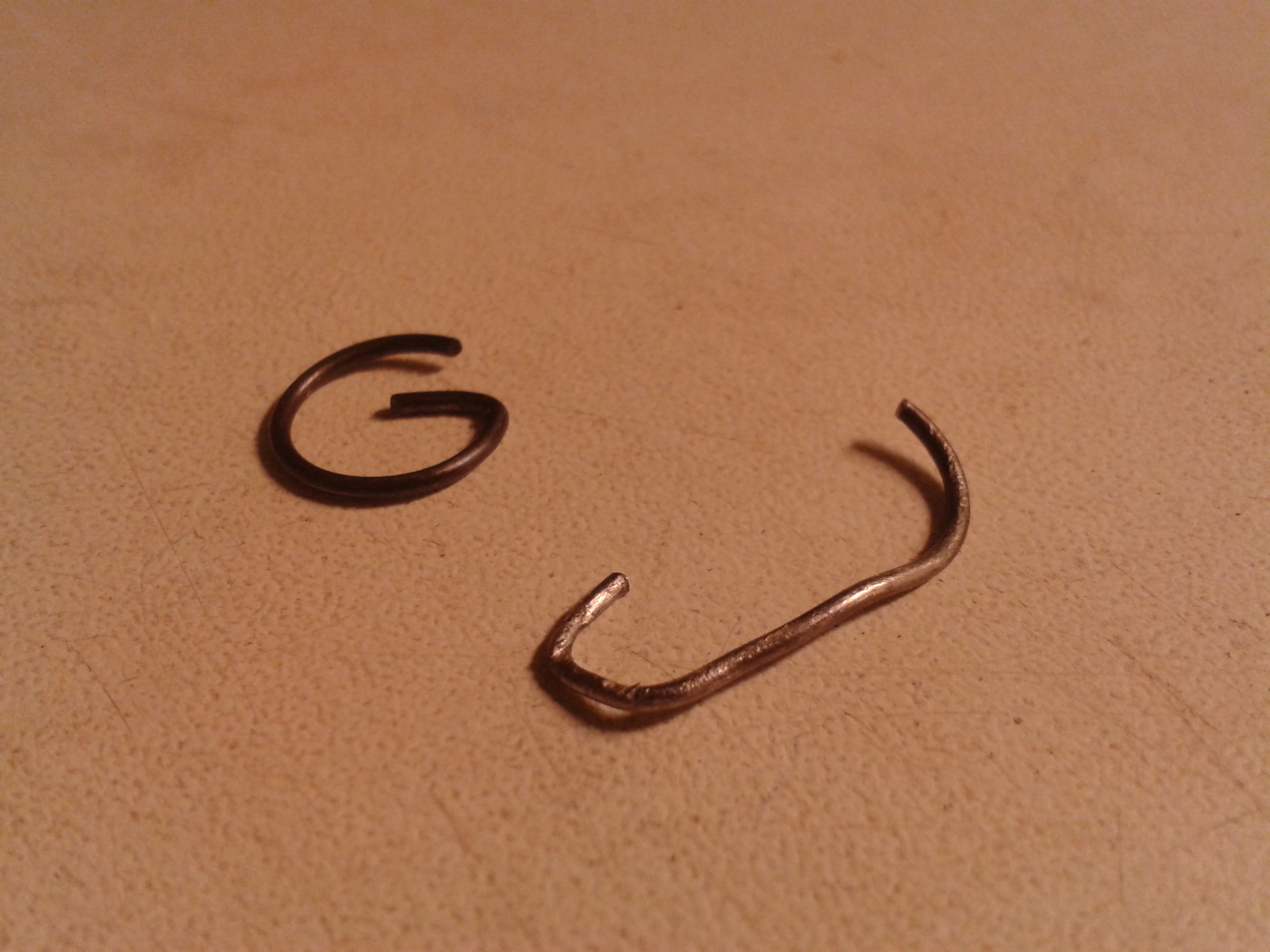

visst var den nya cylindern en gjutjärnscylinder, eller ser det bara ut så på bilderna.
jag skulle ju inte våga starta den motorn igen utan att dela den, och övertyga mig att det inte finns fler överraskningar gömda i vevhuset.
det måste väl vara maximal otur att låsringen lyckas följa med upp genom överströmningskanalen.
jag utgår från att du hittade låsringen ovanpå kolven. för hade jag fått gissa, så hade jag gissat att
du har ett ramlagerhaveri, och det hade passerat en bit av kulhållaren från ett kullager.
och det hade jag grundat på att det inte borde funnits en till låsring där.

Nej, den nya cylindern är av aluminium, men jag tror någon har blästrat den på utsidan...
Du har en poäng, det borde inte finnas några clips där, och nej, jag hittade "clipset" nere i vevhuset med hjälp av en magnet.
Det är mest jag som antar att det är ett clips efter som formen liknar ett misshandlar clips, här är en bild på fyndet bredvid ett vanligt clips:
Men det är konstigt... Jag gör en vild (och långsökt) gissning på hur det KAN ha gått till. Clipset har legat i vevhuset och efter ett tag av ren otur kommit upp genom den högra kanalen, skadat kolven, och därefter har motorn stannat. Och när jag försökte starta motorn igen så har clipset följt med genom kanalen tillbaka in i vevhuset... Men jag vet inte, det är bara en teori...
Och hur clipset kom in där från första början är fortfarande oklart cocos_acc.gif
Men det här med ramlager, finns det några sådana bitar som den på bilden i ett ramlager?
För visst, annars är det ju en möjlighet.

Är det ramlager så skulle du känna det direkt när du vrider runt svänghjulet och känner upp och ned efter glapp. Sedan ser den där tråden inte ut att komma från något annat en som du säger ett kolvringsknaster. Otur men att leta runt med magnet i vevhuset när det är så mycket magnetiskt material redan där i vevpartiet är inte särkilt effektivt. Man får vända motorn upp och ned och skölja samt blåsa rent med tryckluft samtidigt som man vrider runt vevpartiet.

HSE skrev:att leta runt med magnet i vevhuset när det är så mycket magnetiskt material redan där i vevpartiet är inte särkilt effektivt. Man får vända motorn upp och ned och skölja samt blåsa rent med tryckluft samtidigt som man vrider runt vevpartiet.
Ja, det var just det jag gjorde förra gången... Sköljde ur vevhuset med bensin gång på gång med bensin samtidigt som jag snurrade runt veven. Och då fick jag ju ut det 2:a clipset, så hur detta 3:e clips kom dit är ett mysterium!
