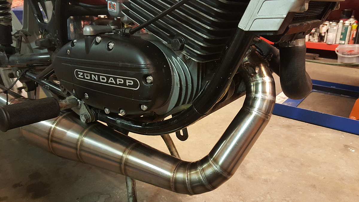

Jag håller på att renovera en KS 175 och har precis blivit klar med motorn som åter är på plats. Hojen ska lackas om men först ska jag se till att den går som den ska.

KS 175 testad i dag i det fina vädret och går fint. :D Än så länge är det bara motorn som har fått en översyn med byte av lager m.m. och portning och reedkonvertering av cylindern.

Test av aktiv avgassystem kommer att ske i dagarna.

Tackar ! Pipan på bilden har jag lånat från min Kawasaki H1 500 triple som har samma cylindervolym per cylinder och snarlik avgasduration. Men den kommer att bytas ut till en ny pipa från Romeu Henriques som han har gjort och är skickad till mig. Så får jag jämföra hur de fungerar. Kawa-pipan går dock skitbra i den här setupen så jag önskar att jag hade en extra.
Re: Zundapp KS 175
I dag kom det rätta systemet till KS 175.

Bensintanken var flammig så jag var säker på att den var tvungen att lackas om. Men efter polering och vaxning är det inte alls lika självklart längre genom att det stämmer med skicket i övrigt som är ganska okey.

Det där avgassystemet är det vackraste jag sett på riktigt länge. All heder till skaparen .
Starkare ord än ovan känner jag inte till.
