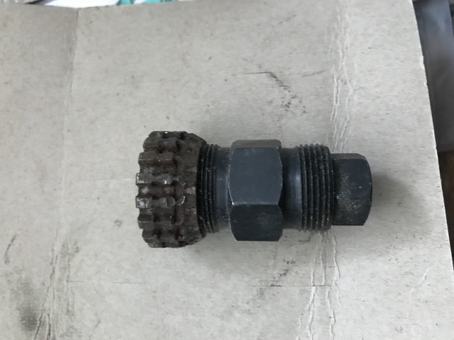

När jag köpte moppen fick jag med vad jag tror är en avdragare till kopplingen, splinesen ser ut att stämma överens.
Är det rätt?

ser ut att vara en kombinationsavdragare för både svänghjul och koppling.
i så fall bär gängorna vara 26 och 27 mm i diameter.
sprinten går att dra ur utifrån, förslagsvis med liten hovtång, försiktigt, lite i taget så man inte kröker den.
