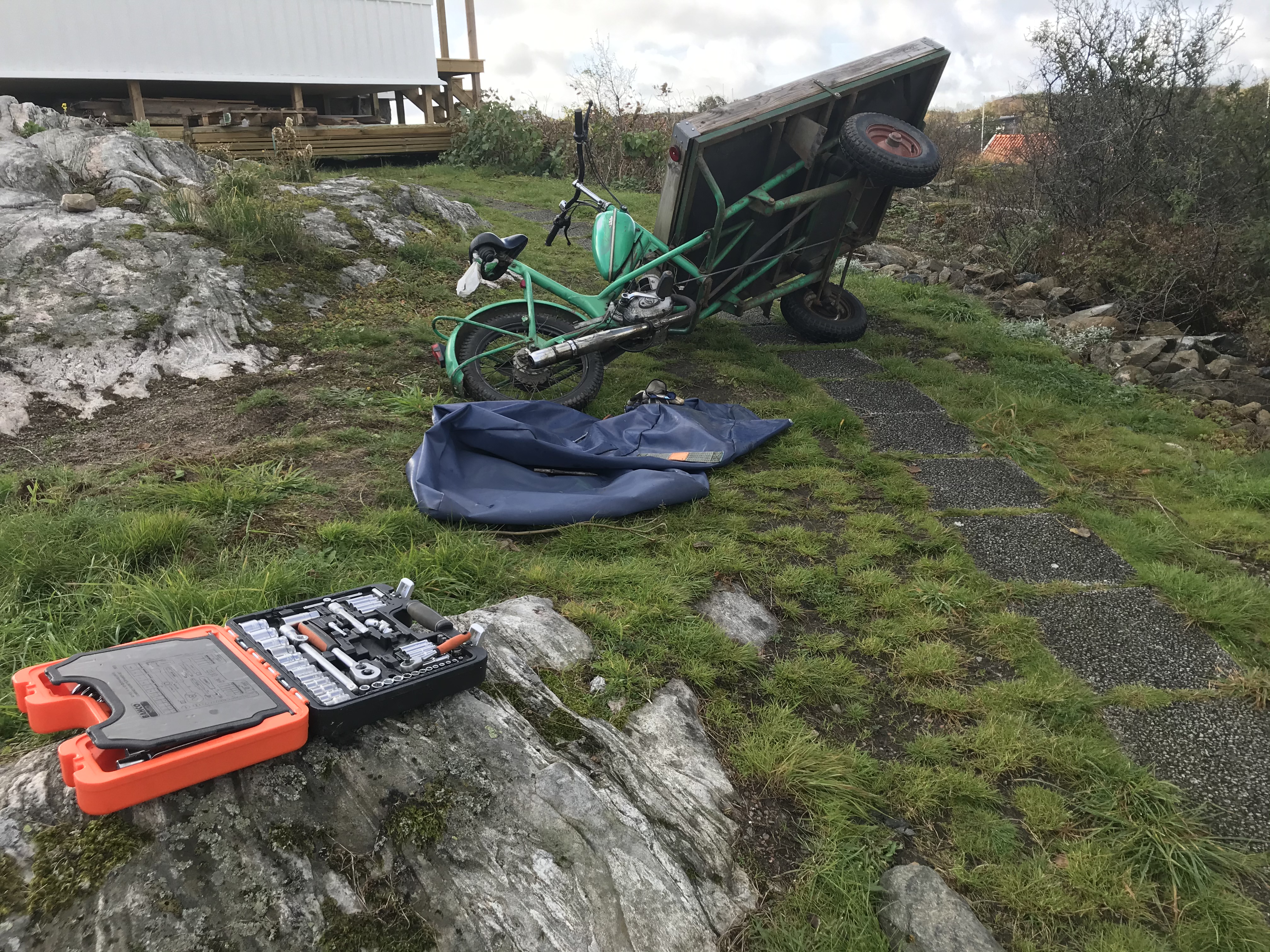

Kopplingen la av igår på min 3växlade sachs, Cresent 1199.
Inget motstånd när man trycker in handtaget, växlarna tycks fungera(jag tog mig hem).
Någon teori på vad som är fel,man som normalhändig lösa det?
