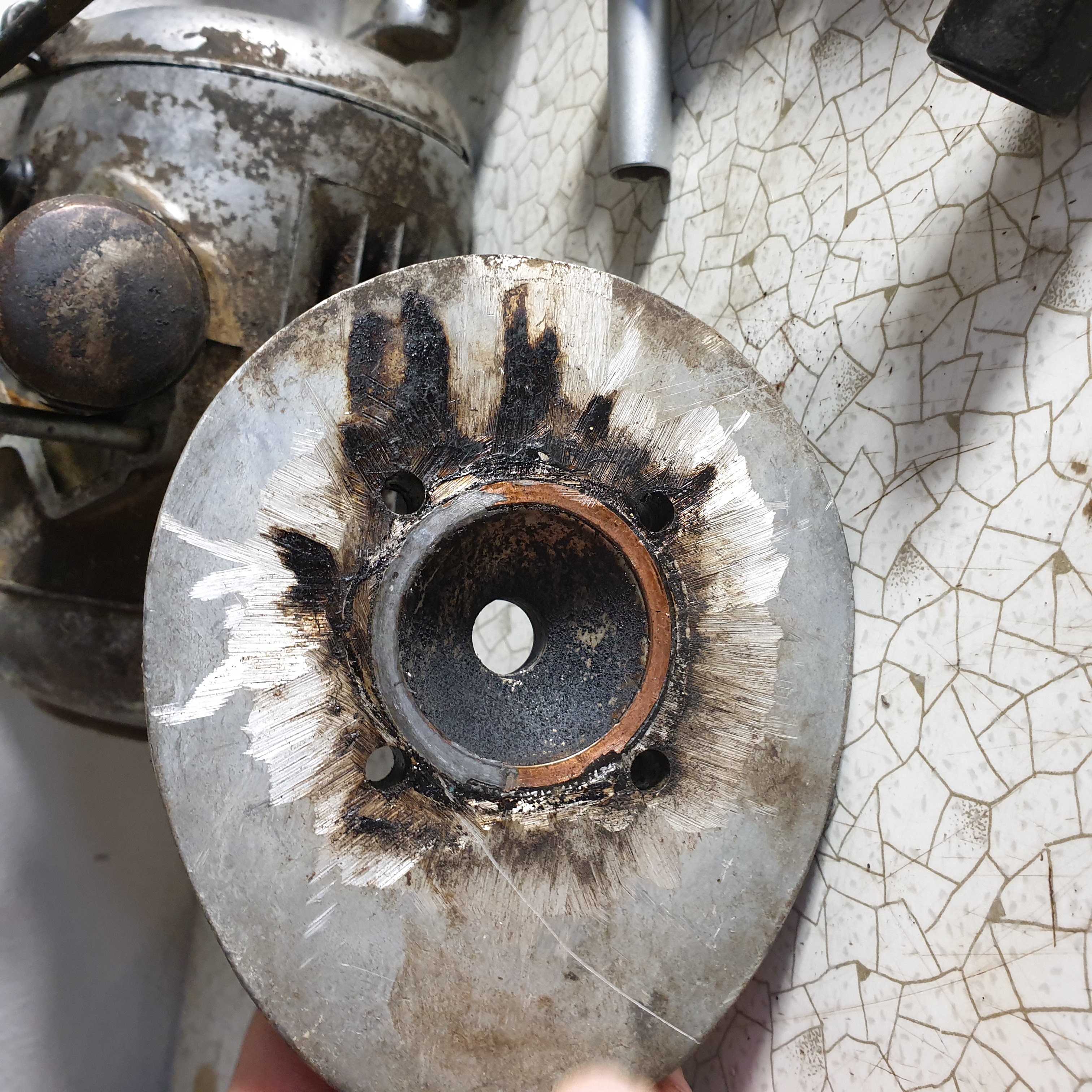

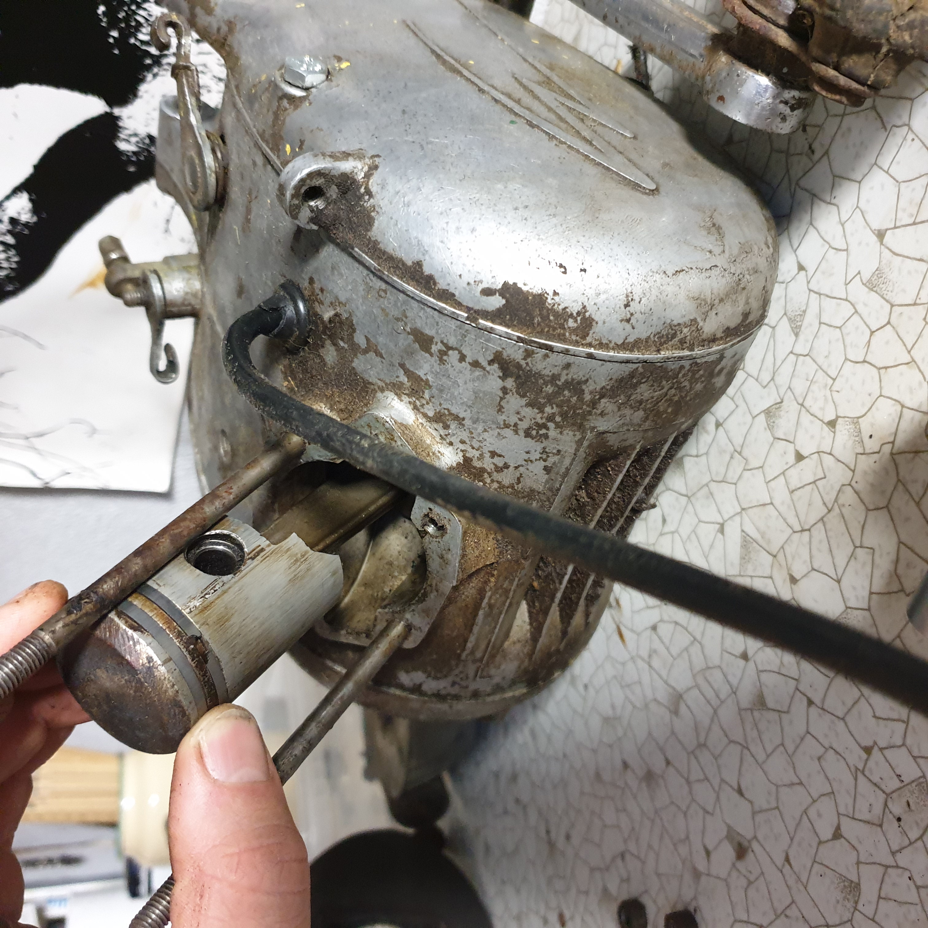

HSE skrev: 20 nov 2019, 20:11 Kolven är lika bra att byta ut mot Sachs 38mm dito, de passar rakt av. Cylindern beror på hur den ser ut, lägg upp bild. I värsta fall kan jag ha någon cylinder över, har en del delar inklusive vassa trimcylindrar :D
Här kommer lite bilder, det som man undrar är ju oxå vart fan biten har tagit vägen ?
Kolven har en liknande bit som saknas
Frågan är om det går att rädda toppen ?
Saknas en förgasaren oxå, vad kan man använda istället ? Eller är det eBay som får rädda situationen där ? :?
Packning till cylindern? Kan man göra en egen kanske ?
En u-båt funkar ju till det mesta. För att inte säga allt.
Är det den nedre packningen, den mot blocket alltså, cylinderfotspackningen, så funkar mjölkkartong fantastiskt bra. :)
Re: Bruksrenovering av konstig moped
Förgasare går att använda de flesta gamla mopedförgasare, bara är någorlunda rätt i storlek, och man har ett insug som passar.
Packning till cylinderfoten går att göra av lite vad man har, finns packningsmaterial att köpa i ark billigt på t.ex biltema, funkar bra. Kan tänka mig att mjölkkartong fungerar också som Lolalola skrev. Packning till topplocket tror jag man kan göra själv av en riktigt tunn bit kopparplåt om man har det.
Inlägg: 6118
Undrar också vart den biten tagit vägen :shock: Topplocket ser jag inga direkta problem med på bilden. Hur känns vevaxeln/vevpartiet?

HSE skrev: 23 nov 2019, 22:28 Undrar också vart den biten tagit vägen :shock: Topplocket ser jag inga direkta problem med på bilden. Hur känns vevaxeln/vevpartiet?
Skönt att höra !
Vevaxel och parti snurrar lätt och inga konstiga ljud. :P

Då ser det ut som att ungarna får dricka O'boy till frukost så man får ett tomt mjölkpaket :lol: det vill säga om man vågar använda cylindern med en ny kolv ?

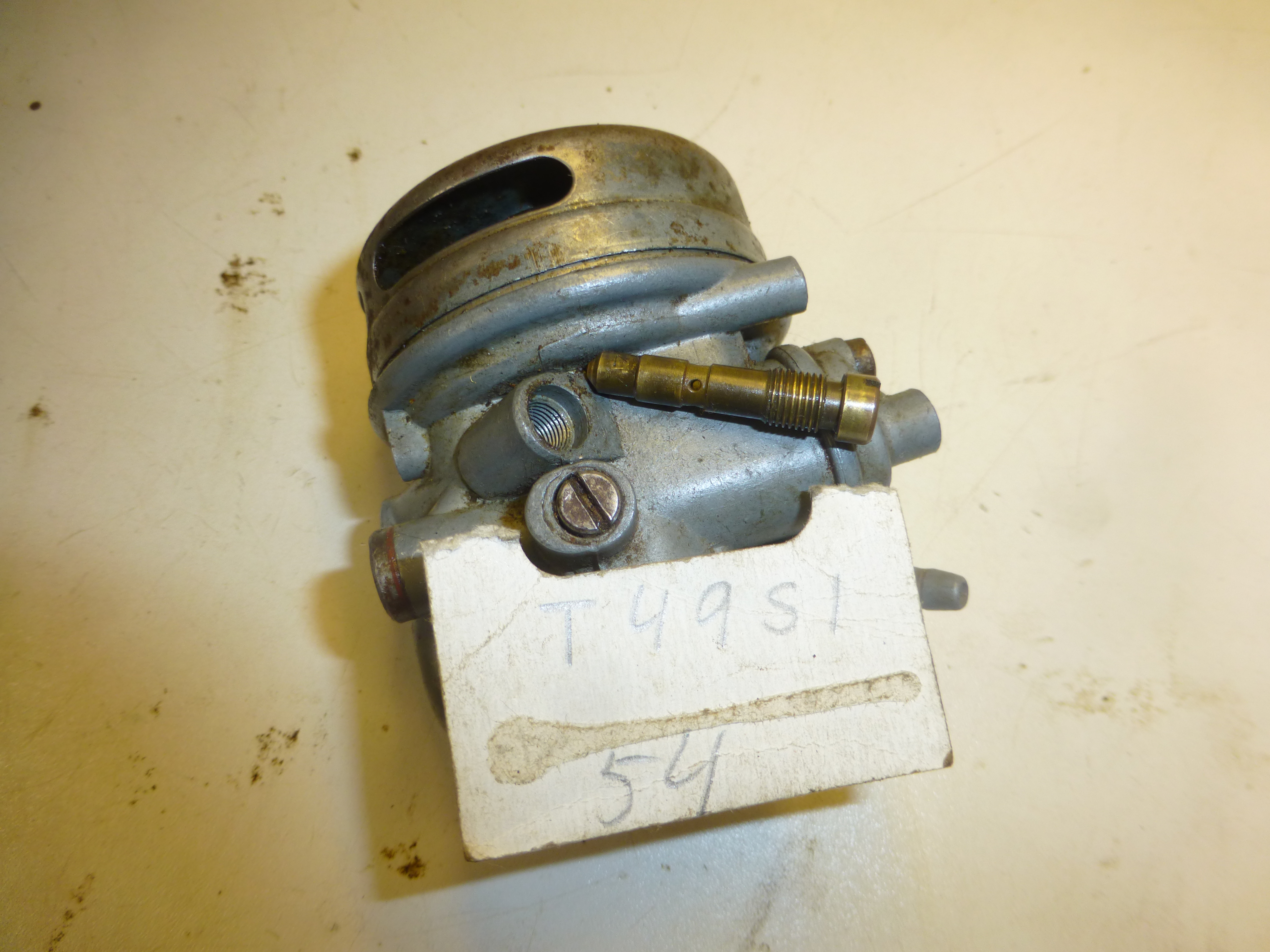

HVA59 skrev: 23 nov 2019, 22:07 Förgasare går att använda de flesta gamla mopedförgasare, bara är någorlunda rätt i storlek, och man har ett insug som passar.
Insugsrör sitter kvar på cylindern! Antar att det är storleken på munstycket som spelar roll ? (varning för nybörjare) cocos_acc.gif
HBslöinge skrev: 23 nov 2019, 23:02 Insugsrör sitter kvar på cylindern! Antar att det är storleken på munstycket som spelar roll ? (varning för nybörjare) cocos_acc.gif
Ah ja jag ser det nu, ja då kan du ju mäta hur stor förgasaren behöver vara och sedan leta efter en som passar!
Ja storleken på munstycket kan ju skilja mellan olika förgasare men då kan man byta mellan olika och prova vilket den går bäst med. Det lättaste är väll egentligen om du hittar en förgasare som man kan ha ställbart munstycke på så behöver man inte byta mellan en massa olika, utan kan ställa in det som sitter där som man vill.

Bild på min 15 års mopeds förgasare med beteckning och storlek på munstycket(54) det ger dig ett bra utgångsläge. Men ställbart underlättar alltid...
