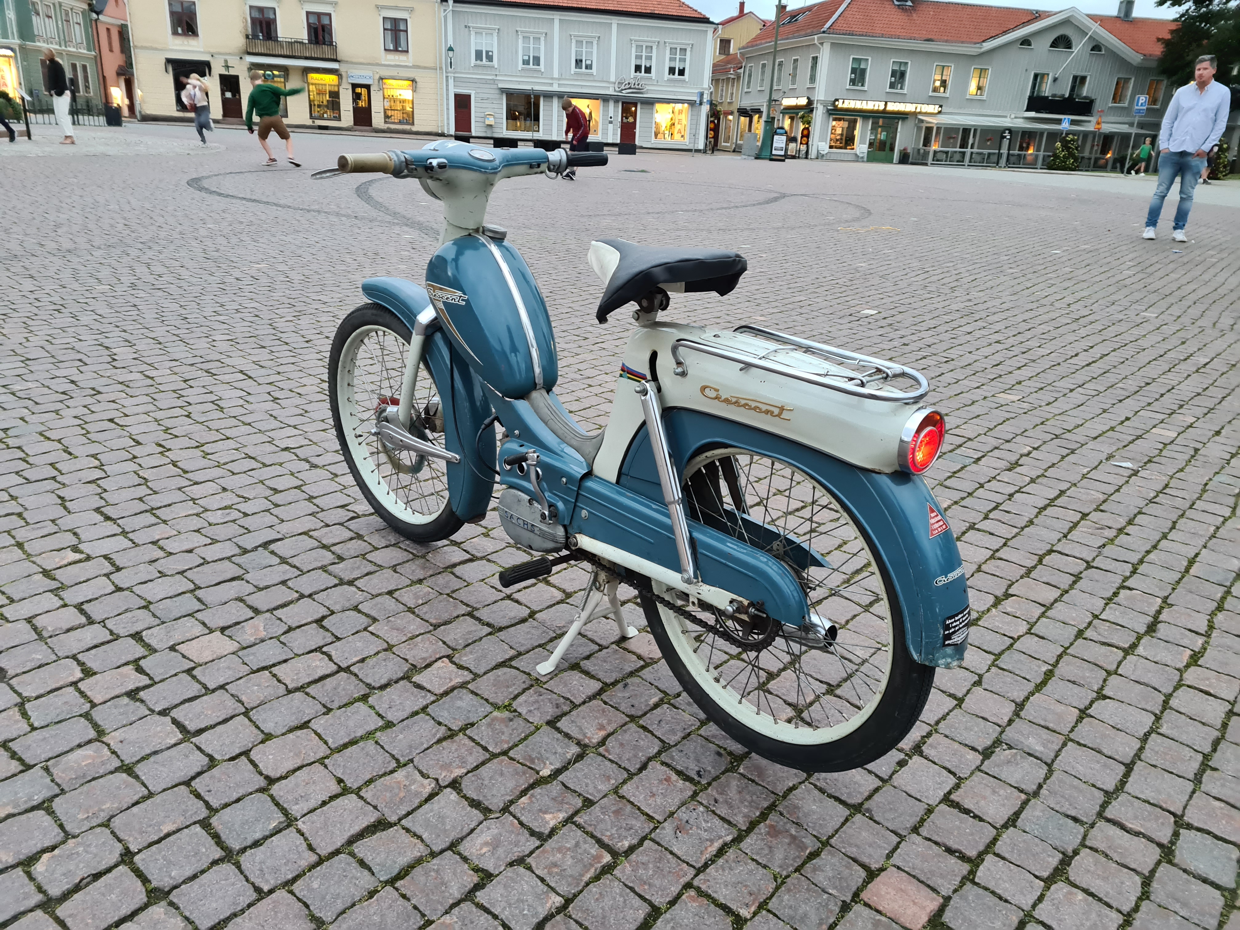

Så var det dags för en uppdatering igen.
Sedan sist har jag införskaffat denna Crescent 1149 "raket" från -62.
I stort sett helt orörd.
Går efter lite meck bra.
Det som kommer att hända med denna framöver är:
- Renovering av motorn.
- Nya däck med vita sidor
- Byte av bromsbackar fram och bak
- Byte av vajrar osv.
