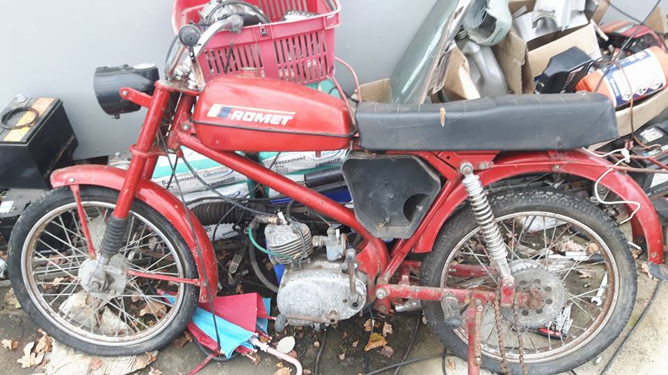

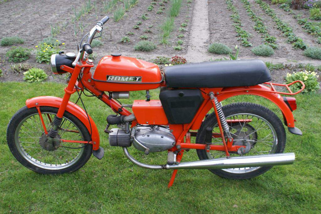

Ja då fick jag ett tips på en Romet Ogar som låg ute på Tradera.. Helt klart överpris men köpte ändå för hur ofta ser man en sådan till salu?
Å Romet är ju Komar efter namnbyte på fabriken..
Nu påstod han som sålde den att det var en 60-tals moped men kunde se på bilderna att det var en 80-talare men med fel motor.
Spelar dock inte så stor roll då jag tänker ta motorn från min Komar och efter fixat till motorn som följde med Rometen så kan
den hamna på min Komar.

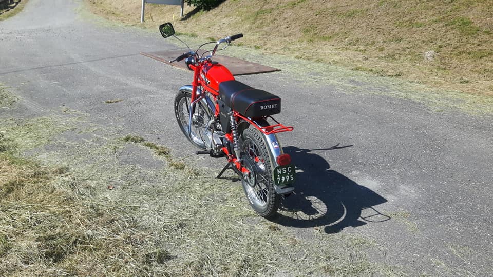

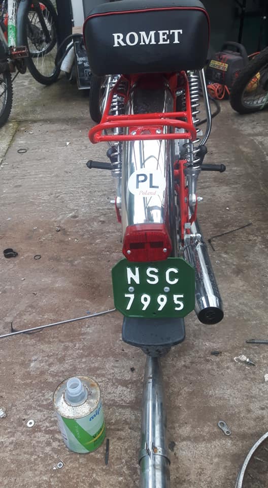

Tja får väll lägga in ett par obligatoriska hämtbilder också...
Ja Väl hemma så beställde jag en stooor låda från Polen med alla delar jag jag visste skulle behövas och lite extra bra att ha..
Den innehöll som sagt lite av det mesta allt från tanklock till vev lager vires ekrar fälgbanor cylinder bromsar vires bensinkran dekaler
stötdämpare reflektorer baklampa allt av gummi från däck till gashandtag..

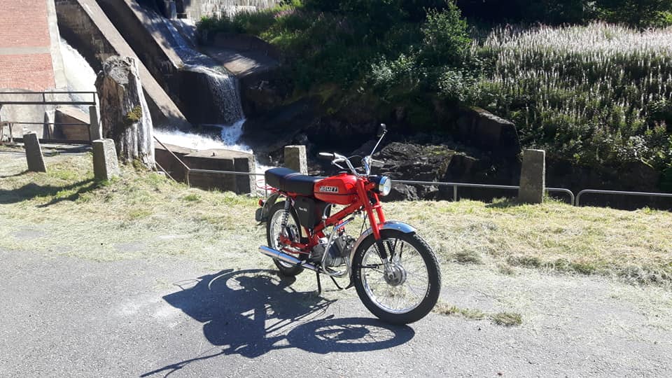

Tills för ett par veckor sedan då mina små Sötnosar for runt på Monkeyn Solen sken doften av 2-takt ja inspiration inföll sig..
Den kvällen tog jag en runda med alla mina körbara mopeder å när turen kom till Komaren och med ömmande rygg jag vände hemåt..
Så hade jag bestämt mig helt klart dags göra Rometen körklar..

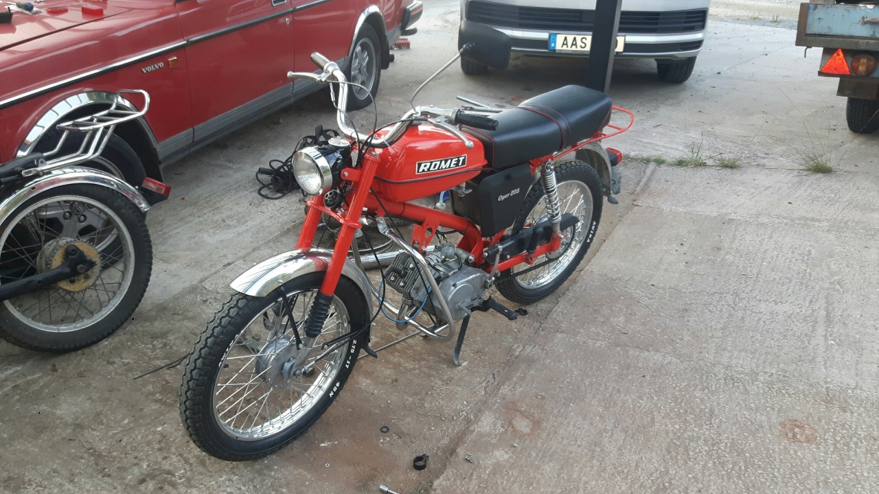

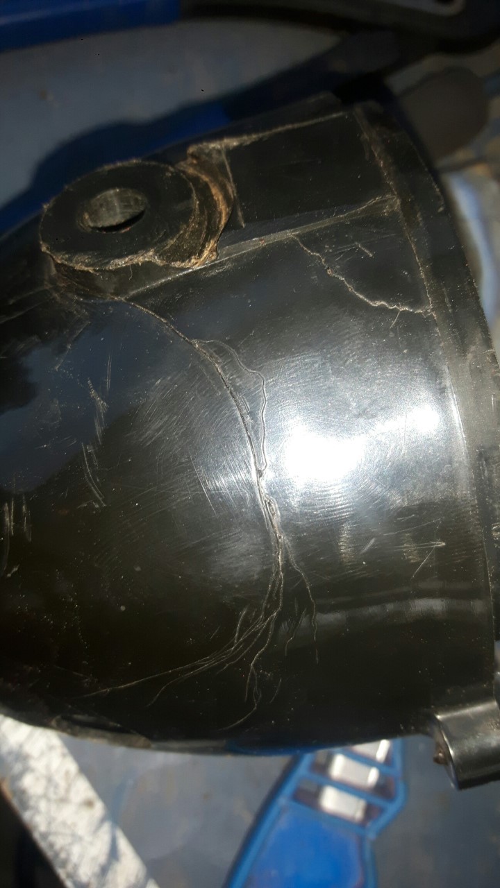

Sagt och gjort nya gummin på fälgar. Nya lager i naven, Stumm framgaffel fick nya gummin fjädrar och bustningar. Motorn flyttades över. kedja vires bromsgenomgång.. Nytt centralstöd.. Sadelns skummgummi..
Visade sig ha varit boende för ett gäng Polska? Eller Skånska möss? Så nytt sådant och klädseln sattes fast tillfälligt med lite silvertejp..

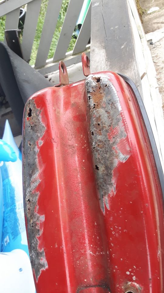

Så långt så bra!! Då kom första bakslaget!! I form av att Tanken läckte som ett såll!!
Jaja tillräckligt nära att jag lånade Komarens tank och provkörning kunde göras...

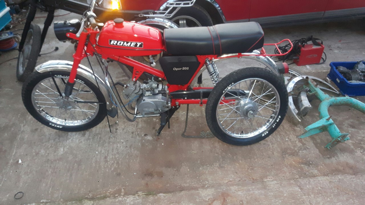

Ja absolut ingen skönhet i detta skick!! Men de viktiga provkörningar kunde ske..
Mekaniskt kan jag säga att fotbryggan var under all kritik skev vind och lagad mer än en gång! Ja det är en del som efter priskontroll
jag inte ens kommer bry mig om att fixa till utan ny köps in i stället.. Motorn vrider sig rejält trots nya gummibussningar eller kanske tack vare?
Så detta blir en grej jag ska åtgärda! Det blir ett övre fäste och någon lösning som bultas i topplocksbultar..

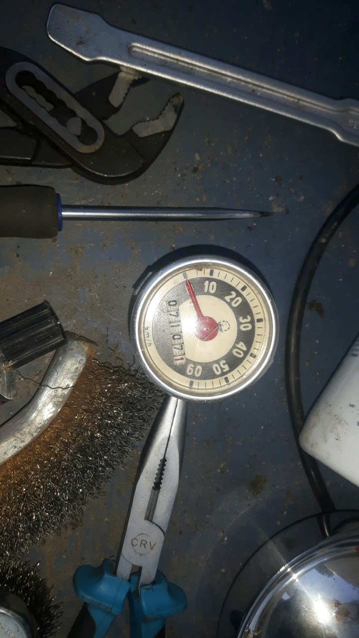

Ja i övrigt fick jag ta tag och fixa tanken..
Vart jävligare att laga än jag kunde tänka mig!! Svetsade först till solen inte sken in.. Fyllde sedan med vatten och nya läckor uppdagades..
Svetsade dem.. Satte sedan en bit innerslang med ventil på tankröret och pumpade nått kg tryck och ytterligare 2 läckor uppdagades som svetsades..
Nu övertygad att tanken är tät..
Så lite blästring ny provtryckning följt av ett tjockt lager epoxigrund och tanken vart vit..

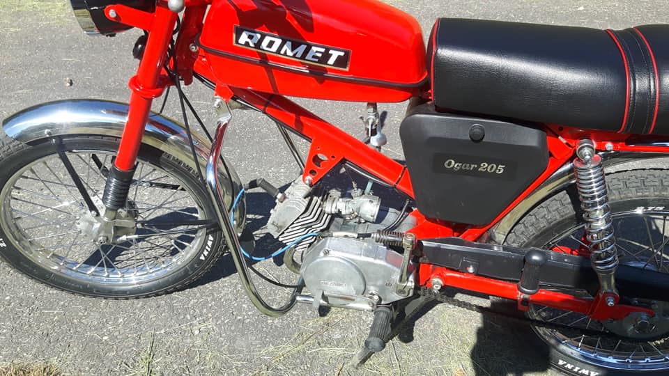

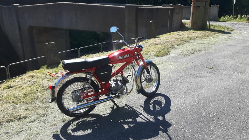

Ja man får använda lite fantasi men blir nog bra när det blir färdigt..
Ja så grunden blir Röd ram gaffel och sving tank och svarta detaljer som "pakethållare" och skärmstag
Sadeln är iväg på ny klädsel blir svart med lite rött ja ihop med lite nya dekaler..
I alla fall hit jag kommit i dagsläget...

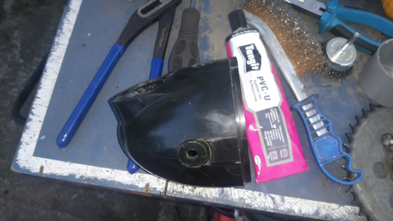

Snyggt jobb med tanken! OM den skulle börja svettas lite någon gång framöver så kan jag rekommendera Würths plastlim. Jag har lagat porer i tankar med det, från utsidan utan krusiduller, och efter minst fem år finns det fortfarande ens antydningar till läckage i någon av dem. :)
Det är ju rätt bra när man redan har lackat och absolut inte vill börja svetsa eller ännu värre löda igen.

Lolalola skrev: 01 jul 2020, 10:45 Snyggt jobb med tanken! OM den skulle börja svettas lite någon gång framöver så kan jag rekommendera Würths plastlim. Jag har lagat porer i tankar med det, från utsidan utan krusiduller, och efter minst fem år finns det fortfarande ens antydningar till läckage i någon av dem. :)
Opps tack för ett jättebra tips och har rent utav det limmet i firmabilen..

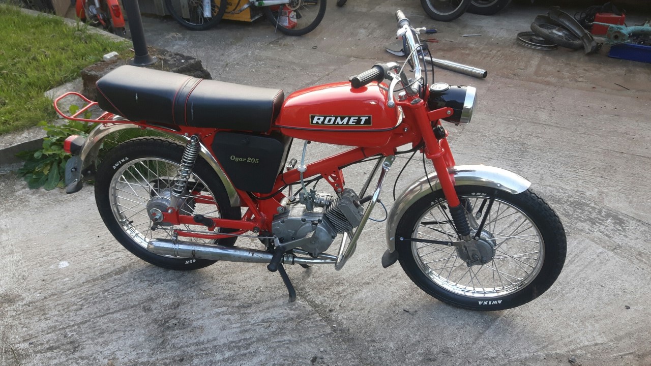

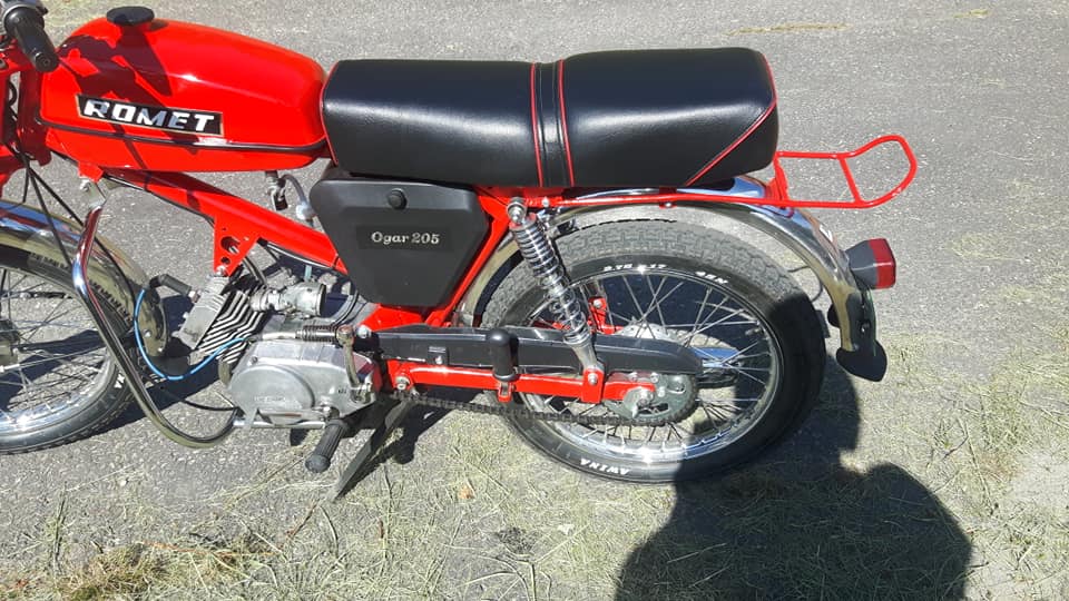

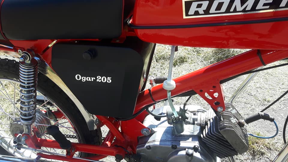

Så nä vart inte många knop men fick i alla fall tillverkat ett övre motorfäste..
Samt fixa till toppen så det gick att fästa upp.
Allt får fin svetsas och snyggas till lite men det får bli när ramen förbereds för lack.
Tanken färdig också,det kliar i fingrarna att klistra på dekalerna och ny mittlist. Men för undvikande av "oopsisar" så får den härda ett tag till.
Ja dekalerna tycker den äldre varianten av tankdekal blir snyggare på kombinationen "rött svart krom". Så den varianten får det bli.
Däremot mer tveksam till originaldekalerna till sidokåpor! Ska nog trycka upp egna "ogar" i typ signalrött och "205" i vitt..
Jaja en kväll i morgon åxå tidsoptimisten säger grovjobb i få dit ny fotbrygga och fixa färdigt fästen och modifiering av motorbågen..

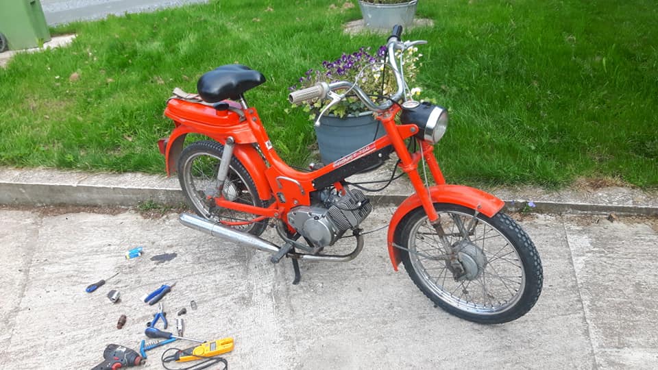

Ytterligare en bit av grovjobbet avklarat.. Fått bytt fotbrygga samt tillverkat och loppat fast infästningar till motorbågen..
Bågen satt till sist som en smäck återstår borra ett par hål för undre låsning av bågen ja sen ska allt svetsas ordentligt och slipas men åter sånt tas när ramen är lös. Bestämde mig även för att svetsa fast fotbryggans infästning ogillar helt enkelt når de kan röra på sig och infästning med en enda bult och en stopplåt rör sig alltid efter ett tag.. Loppade även dit en förstärkningsplåt till övre motorfästet som tillverkades igår. Kan vara lite överkurs men som alltid vilken skillnad en liten plåt kan köra.
Sen kunde jag bara inte motstå utan lägga på tanken och hjälpa mig själv se modellen i färdigt skick. Kromet tillför verkligen mycket till modellen.
Bestämde mig även för att tillverka egna märken till sidokåpor enkla "Ogar 205" men krom silver dekaler gick lös på 300kr men som sagt detaljer gör skillnad även på Polska läckerbitar.
Nästa grej att ta mig ann är att få på de nya skärmarna och även detta blir en hel del pill att få dit..
Skärmarna bredare och något högre så räknar med behöva bearbeta framskärm för gå in mellan gaffelben.
Men bakskärmen kommer ge mer jobb för pakethållaren får modifieras och ramens skärminfästningar likaså..
Å andra sidan när de är på plats är den sista uppförsbacken avklarad sen börjar det riktiga finliret och det är ju den enkla biten.
