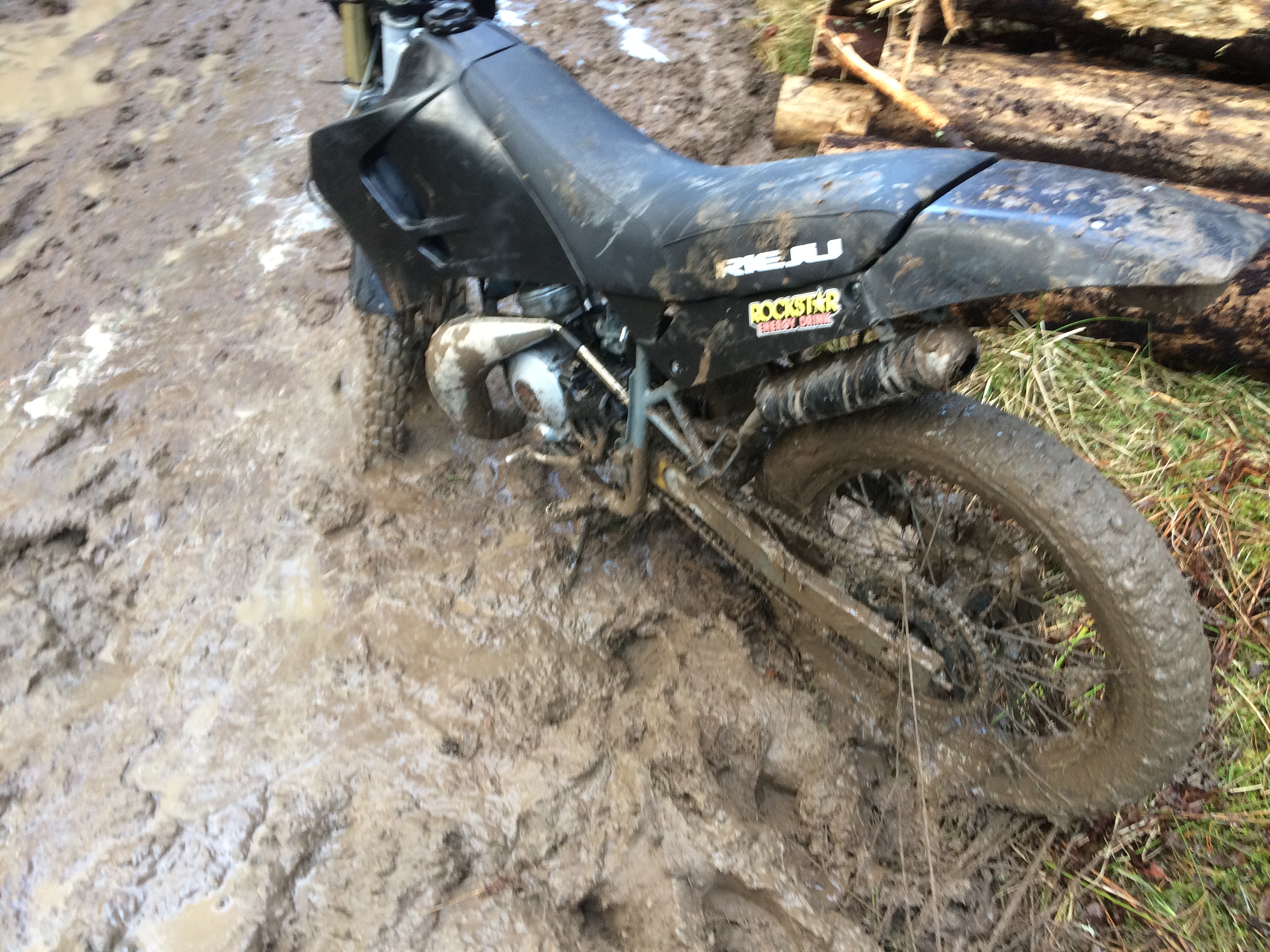

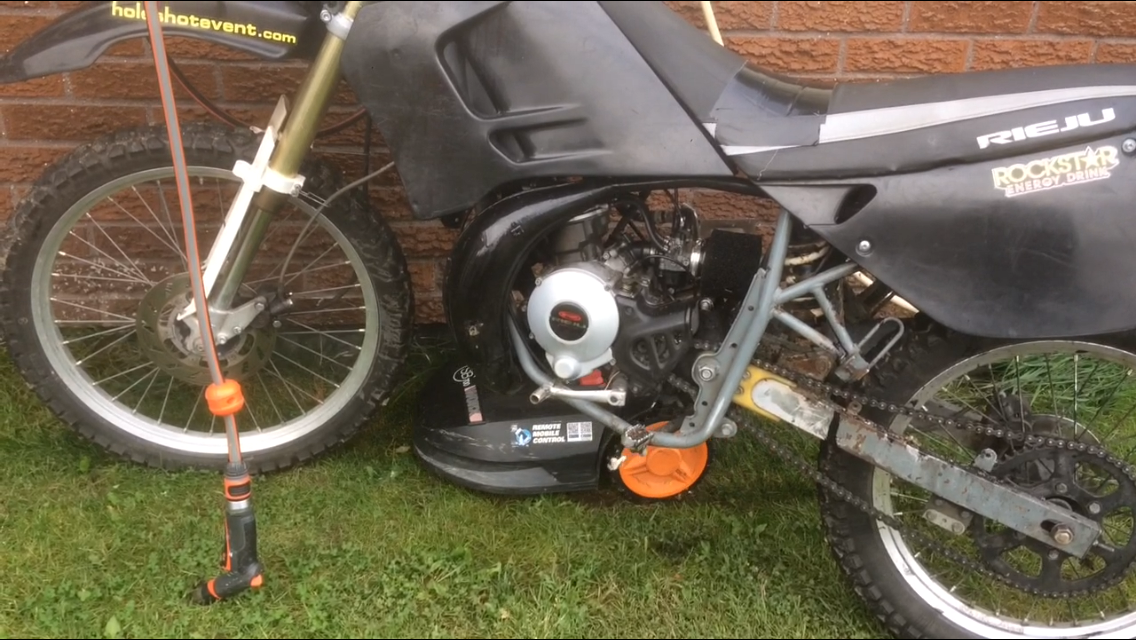

Skicket när jag köpte moppen.<br />Robotgräsklipparn och Dracen kom inte överens :P
Jag och farsan fixade den så pass att jag kunde komma till skolan med den och lite andra bekvämligheter, typ som fungerande belysning och en sadel som man inte blir blöt i arslet av varje gång man sitter på den. Men den har aldrig varit bra.
Utan den har gått som rullande renoveringsobjekt hela tiden och som endast skruvats med när den gått sönder eller när jag fått sug och plockat isär den av ingen riktig anledning. :lol: Med tanke på mitt sug för att plocka isär saker och med tanke på hur slut moppen är kan jag säga att det oftare blivit cykel till skolan än vad det har blivit moppe.
Men nu ska det bli bot på det. Brorsan fyller 15 nästa sommar så till vintern blir det att skruva mer moppen till molekyler fixa det som är dåligt (allt :P ) och lackera om moppen. För det är ju självklart lillebrorsan ska ha ett snyggt åk lagom tills han fyller moppe. Men jag tänkte att jag kan börja med att skriva om allt som gjorts fram tills idag.

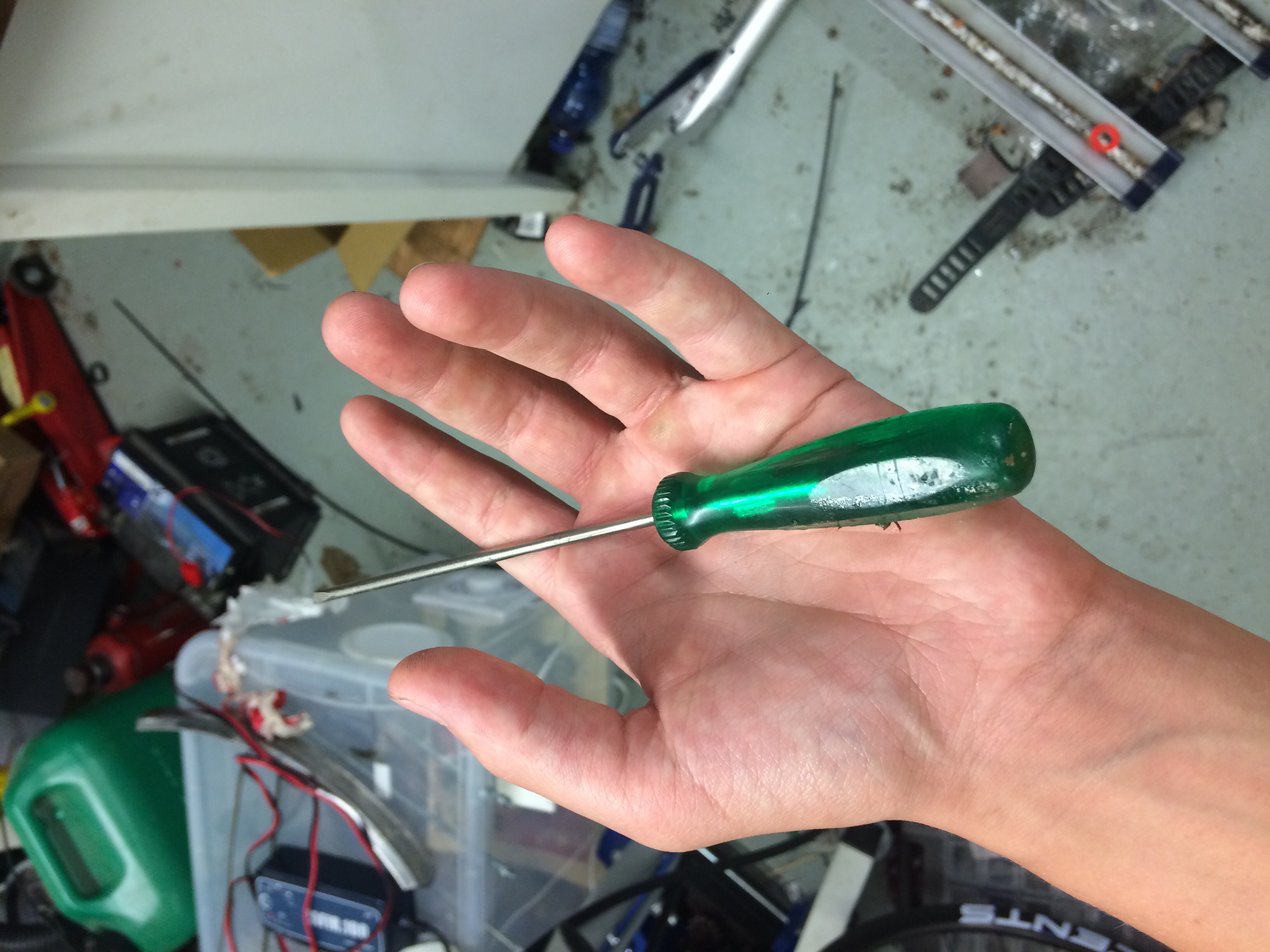

Ett tag efter det tröttnade jag på sadelöverdraget, eller ja snarare bristen på sadelöverdrag. Sadelöverdraget var sprucket tvärs över i sömmen och man blev dyngsur i baken varje gång man satt sig på den. Lite tejp hade fått duga och ibland knöt jag fast en plastpåse på sadeln. Men nu hade jag tröttnat på det och köpte ett nytt. Vi möttes av en liten överraskning när sadeln skulle lossas:
Japp, den här. Satt inkilad under sadeln.
Naturligtvis var det ju inte så lätt som att bara plocka av sadeln, riva av det gamla sadelöverdraget och häfta på ett nytt. För det som hade hänt var att bulten som håller fast sadeln till ramen i bakkant hade lossnat från sitt fäste inne i sadeln, vilket innebar att det inte fanns något som höll emot så man kunde få av muttern, för bulten bara snurrade runt. Så för att få av sadeln använde vi universalverktyget som funkar på det mesta. Vinkelharry (bästa verktyget efter slägghammare :wink:) Farsan kapade av bulten och sadeln gick att få av. En vagnsbult sattes in som ersättare med lite epoxylim och efter det limmades skumgummit på underredet till sadeln igen och det nya sadelöverdraget häftades på. Utan bekymmer.

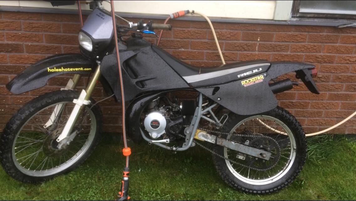

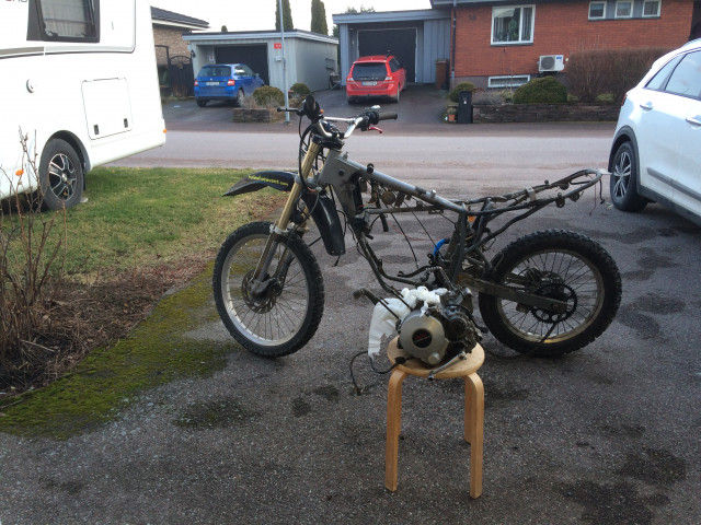

Moppen som den stod vid den här tidpunkten
Nyfikenheten över att trimma smög sig på. Jag började lite lätt med drevning. Sen läste jag på om trimning och blev sugen på att trimma vidare. Men problemet var pengarna, eller rättare sagt att jag är för snål, för pengarna hade jag kunnat skrapat ihop. Så det blev begagnat. Med facit i hand var det en av mina sämre idéer.
Det började med en förgasare. En Dellorto PHBG 21mm. Självklart begagnad, inköpt för 600kr. Den fick ligga som prydnad i köket ett tag. Sedan blev det en trimpipa, Technigas Enox. Även den inköpt för 600kr. Det låter ju bra och ekonomiskt, men nej. Dum som jag var glömde jag att fråga om allt följde med till röret. Så det slutade med att det blev att beställa avgasrörsadapter, avgasrörsfjädrar, ljuddämparhållaren och i princip alla tillbehör till röret. Och nej det var inte värt jobbet, även om det nog blev billigare. Men är man för snål så är man. :P Till sist som kronan på verket skulle det bli en trimcylle. Hittade en Hebo 70cc, utan packningar. Jag tror att det var en Manston Racing och köpte den eftersom det är typ finaste som finns. Och betalade en summa som den inte är värd. Men det insåg jag först efteråt :P
Så jag demontererade hela moppen och skruvade av den gamla gjutjärnscylindern. Rieju Drac är inte direkt en lättmekad moppe. För att få av cylindern måste man ta av tanken och för att kunna ta av tanken måste plocka bort sadeln och kylarvingarna.

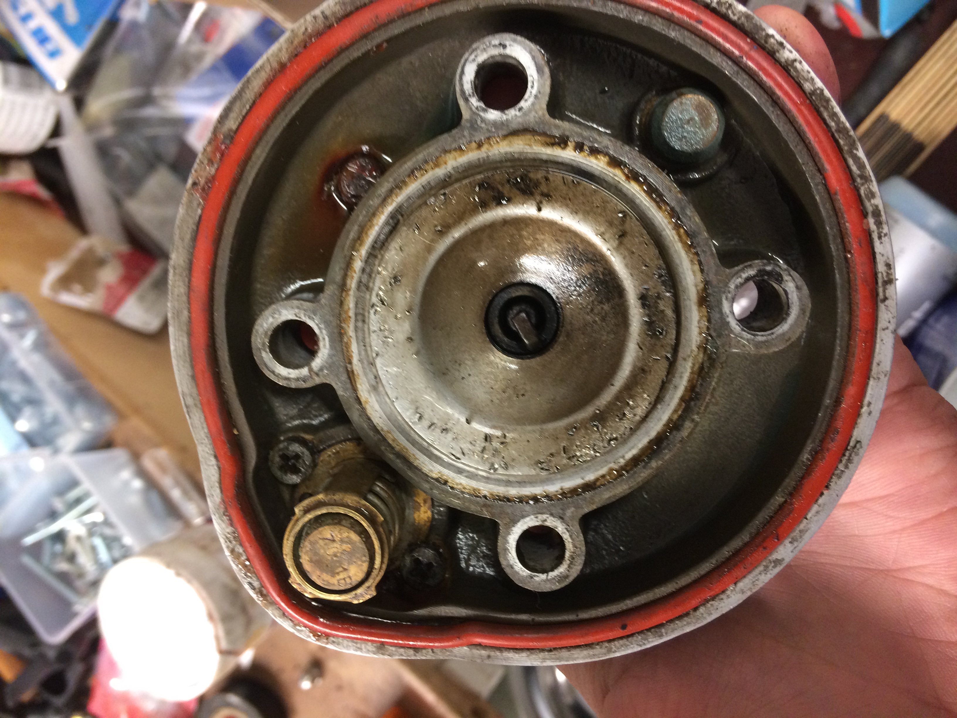

När jag väl var klar med att ta av cylindern ledde en djup oro för att jag fått skit i vevhuset och en nyfikenhet över hur allt satt ihop till att moppen hamnade i det här tillståndet:
Oops...
Oops...
Det var någon gång vid den här tidpunkten jag kom fram till att märket Hebo (tillverkaren av trim-cylindern jag köpte) gått i konken, och att innan de gjorde det passade på att uppfinna en helt ny typ av inre topplockspackning som självklart ingen annan tillverkare använder och som naturligtvis inte går att få tag på. Ett problem eftersom cylindern jag köpte inte kom med packningar. cocos_acc.gif
Kanske en vecka senare stod jag med en påstod Airsal 70cc sport, i stället för Hebon. Den här gången gjorde jag min hemläxa och till den gick det att få tag i packningar. Airsal 70cc sport är en rätt snäll cylinder jämfört med Hebon. Den är i gjutjärn och har inga jätte-häftiga durationer.
Cylindern monterades utan några mankemang och allt var klart inför uppstart. Endast kylarvätskan kvar. Jag hällde i men genast forsade det ur mellan topplock och cylinder. Alltså det forsade, inte läckte. hate-wall.gif Jag fattade inte vad felet var. Hur kunde yttre topplockspackningen vara så dålig? Sen kom jag på att testa så att den verkligen är i gjutjärn. Tog en magnet och den attraherades inte av cylindern. Det innebär att cylindern inte alls var en Airsal 70cc sport i gjutjärn utan en Airsal racing 70cc. Airsals finaste 70cc cylinder i aluminium. Nya packningar beställdes från Twostroke.se och 2 dagar senare kom de.
Äntligen kunde moppen provstartas. Men den ville bara krångla. Mopeden gick på startgas men dog direkt. Efter att ha hållit på med förgasarinställningar i en vecka fick jag den äntligen att gå.
Accelerationen var något helt obeskrivligt och jag toppade den till 101 ärliga km/h med gps
Men det varade inte länge. Fortsättning följer.

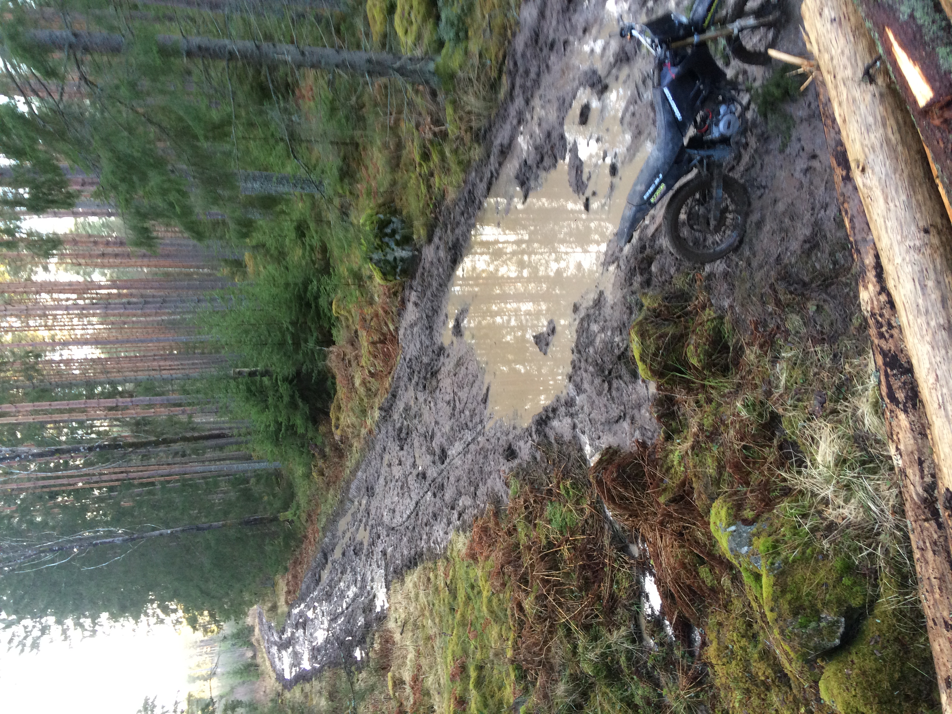

För att vara exakt så varade det i 5 dagar. Det blev att åka till skolan med moppen på måndag. (En måndag någon gång i mars) Med en orolig blick över axeln ( eftersom moppen är ett lik så finns det inga backspeglar till den förstås.) Så jag fick kolla över axeln efter snuten istället och åka som en tant med permobil. I alla fall på vägarna, på grusvägar i skogen kan man åka fort istället. :P Men snuten klarade jag mig i från. Det var så härligt att åka moppe igen efter 3 veckor av rent jävelskap med att få isär den och sen få ihop den. Sen på onsdagen hann jag med det här:
Oops.. Igen. Det var fan inte lätt att få den ut ur skogen. Speciellt inte med tanke på hela mina imponerande 1m och 65cm och respektingivande 49kg. Det kom en gubbe på ca 80år som hjälpte mig att dra den ur surhålet. Efter det sa han något i stil med: ”det här går inte”, syftandes på att få hem moppen igen, och gick hem. Men jag är inte typen som ger mig. Jag fick den ut ur skogen och på solid mark igen. Tillslut. Det tog bara 2 timmar och ett par skor. Jag sörjer än, det var min favoritskor.

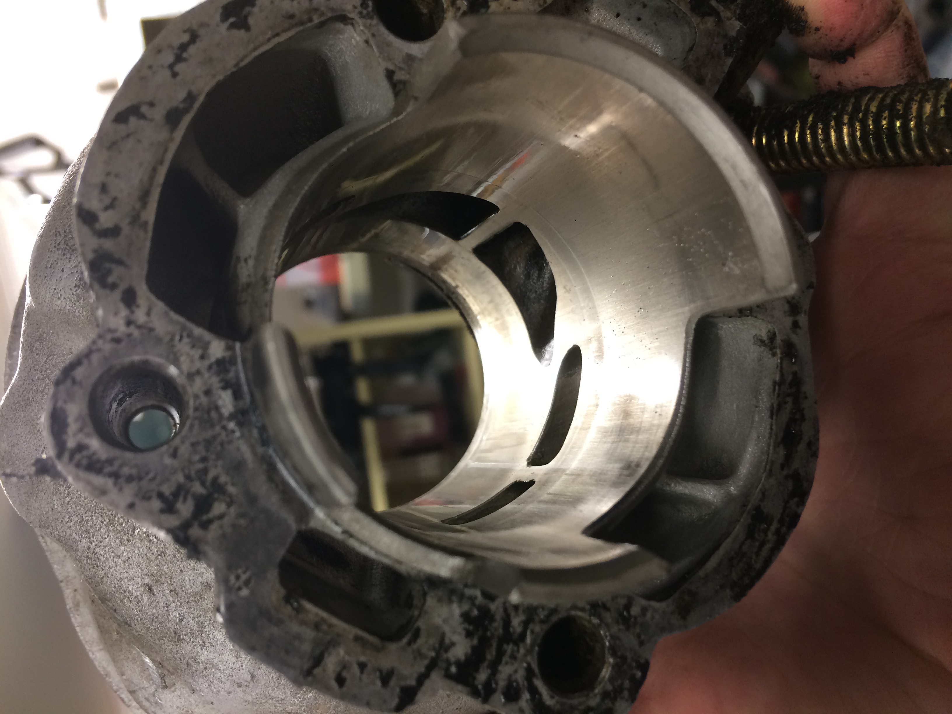

Det låter ju rätt så kul alltihop, men som ovan nämt varade det inte länge. Det som var, var att den läckte lite kylarvätska i cylinderfotspackningen. Egentligen visste jag om det. Men man vill ju också hinna med att njuta av det man åstadkommit. Nu har jag lärt mig att om man ska använda aluminumpackningar ska man ha lite packning på tub på de, annars läcker de. I alla fall på fredag kväll påbörjade jag jobbet med att montera ner allt. Igen. När jag plockade av topplocket möttes jag av en härlig överraskning. :| Du vet när kolven ser ut som att den skulle vara mer lämpad som prydnad eller som kanske någon liten burk att förvara grejer i. Man får inte bli för ivrig med att åka, utan det är viktigt att ställa in förgasaren noga först.
Ajfan
Ajfan
“Lesson learned”, som de säger på engelska.
Nu hade jag ju skurit kolven och ingen normal föräldrar tycker ju att det låter tryggt när deras barn åker på gamla härken med miniatyr-bromsar i 100 knyck. Nu är det ju så pass att mina föräldrar är tämligen normala. Det innebar i klartext, inget mer 70 kubbe för mig.
En vecka senare hade jag i alla fall en riktigt slö moppe med 50cc, 12mm förgasare och original-avgasrör, eftersom jag inte hade rätt avgasarörs-adapter för att åka med trimrör. Det gick rätt smidigt alltihop. Farsan trodde att jag kunnat fått in kylarvätska i vevhuset, så han tyckte att jag skulle spola med bensin. Om du undrar hur nerskruvad moppen blev, så är det bara att kolla på bilden i förra inlägget där den är nerskruvad till ett rullande chassi med motorn på en pall. Då vet du. Det tog bara en vecka och sen så var jag tillbaks på vägen med en slö 50cc moped. Det är ju inte så kul. Accelerationen var så pass att man hade kunnat läsa dagstidningen medan man åkte. Inte gick det att köra sladd och grussprut genom kurvorna heller och det är ju det som avgör. Jag åkte med det en dag så, sen fick jag nog och började mecka med den. Igen. Fortsättning följer.

Har kolven spruckit helt vid kolvbulten?? Aldrig sett det förut...

Nej, så illa var det inte, enbart en ordentlig repa i kolven. Och några mindre repor och lite spikningar. Det är ju någon kanal i kolven ovanför kolvbulten om det är den du tänker på.

Nåja,värre kolver och cylindrar har jag sett som her gått att köra med.
putsa bort alla grader och liknande, framför allt så kolvringarna går lätt.
den gör väl inte tresiffrigt längre men ........
dom där urtagen ovanför kolvbulten är troligen för att styra värmeutvidningen.
en kall kolv är både konisk och oval. vid rätt temp så blir den rund.
den där stora repan är nog ett främmande föremål som orsakat.
