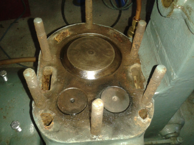

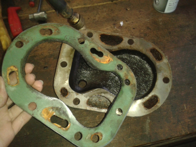

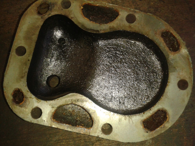

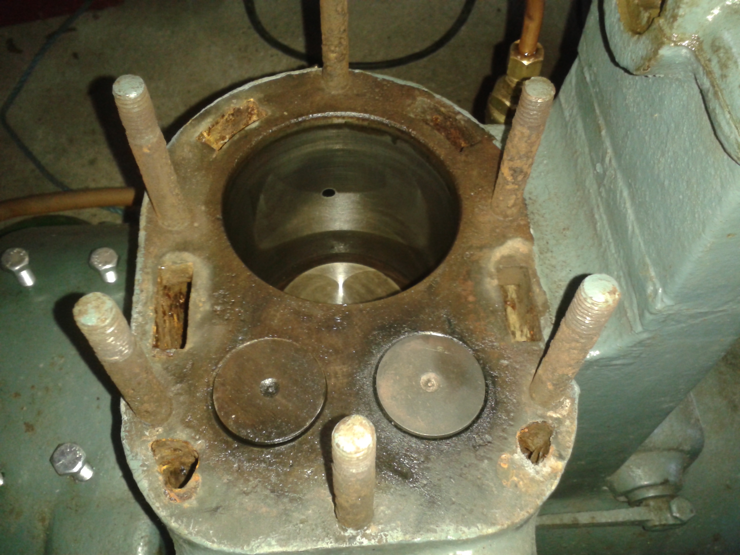

Av en ren händelse råkade det vara så att ja var där uppe och drog av toppen ikväll. Inga svårigheter, toppen var jämnt och väl åtdragen, inte överspänd men inte lös heller. Som det ska vara. Topplocket samt packningen (vanlig fiberpackning tydligen!) såg mycket bra ut, förutom att hålen för kylkanalerna i packningen inte stämde nåt vidare mot blocket! Är imponerad över hur fina kolv, cylinder, ventiler, ventilsäten, mm är, inget direkt slitage vad man kan se och inga repor. Dock så var toppytan på blocket inte helt super, fanns en del urgröpningar i godset på sina ställen, men inget som verkar läckt komp eller vatten nån stans förutom just där det tydligt läckte. Det var ingen skada uppstådd av våld, utan verkade endast vara anfrätning av godset. Jag tror jag ska prova med kemisk metall där och se om det funkar, har i alla fall förhoppningar om det då det inte ser allt för illa ut :)
Sen ska jag nog göra en ny topplockspackning med för säkerhets skull, materialet jag fick av Tolvnollnio verkar vara ganska likvärdigt den gamla packningen, och verkar vara precis tillräckligt stor för att det ska funka :)

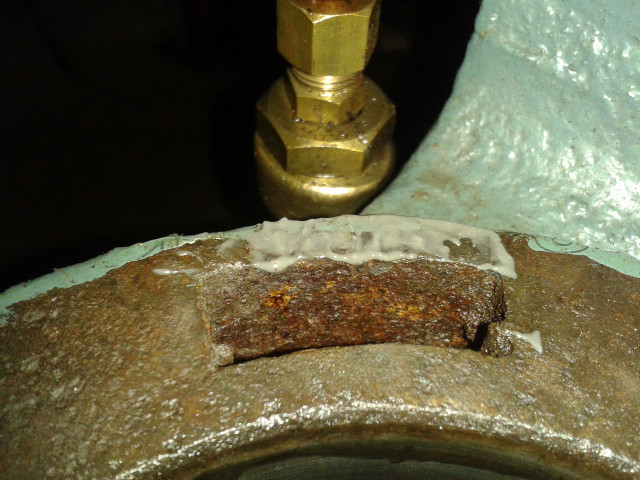

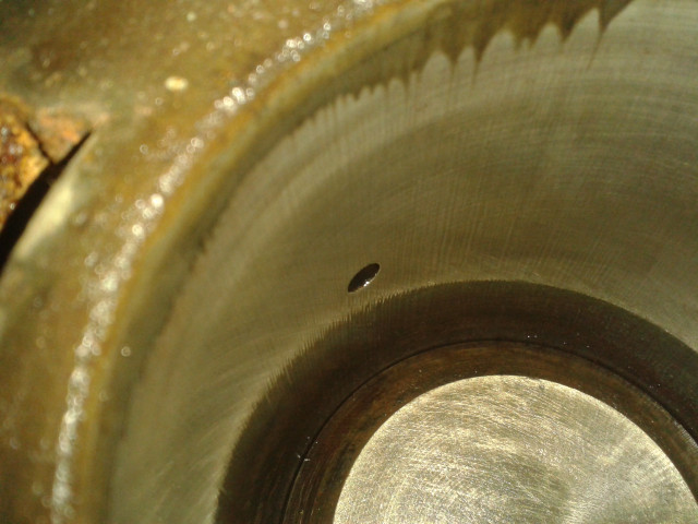

Tog en liten stund med motorn idag, med betoning på liten, men jag har duttat dit lite kemisk metall där det var ojämnheter i blocket... Var inga djupa "gropar" egentligen men tydligen tillräckligt för att läcka... Nu får det bara stelna riktigt sen ska jag fila lite på det och skära en ny topp packning och prova :) är ju inte värre än att ta av och försöka igen om det inte blir perfekt på första försöket.

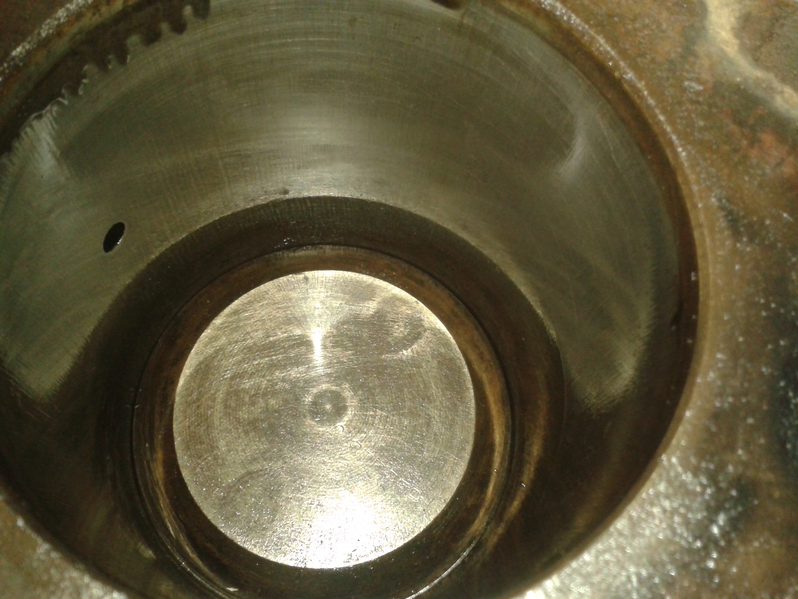

Såhär ser topplocket och cylindern ut, ser ut som repor på bilderna men det är bara olja, den är helt orepad i verkligheten! Notera även hålet ungefär halvvägs upp på cylindern, det är en dekompressionskran! Men den sitter jätte långt ner, kolven går dubbelt så långt i alla fall haha, men det funkar faktiskt för med den öppen är den mycket lättare att starta!
här var der som det läckte, det var egentligen inte något djupt men tydligen tillräckligt för att rinna igenom...

Har i kväll försökt fixa till tätningsytorna så gott jag kunnat samt skurit till en ny och lite tjockare topplockspackning. Inväntar en dag när det inte är så kallt för att testa om det håller tätt nu bara :) Men provstartade den i alla fall och den gick igång så så långt funkar det i alla fall :roll:
