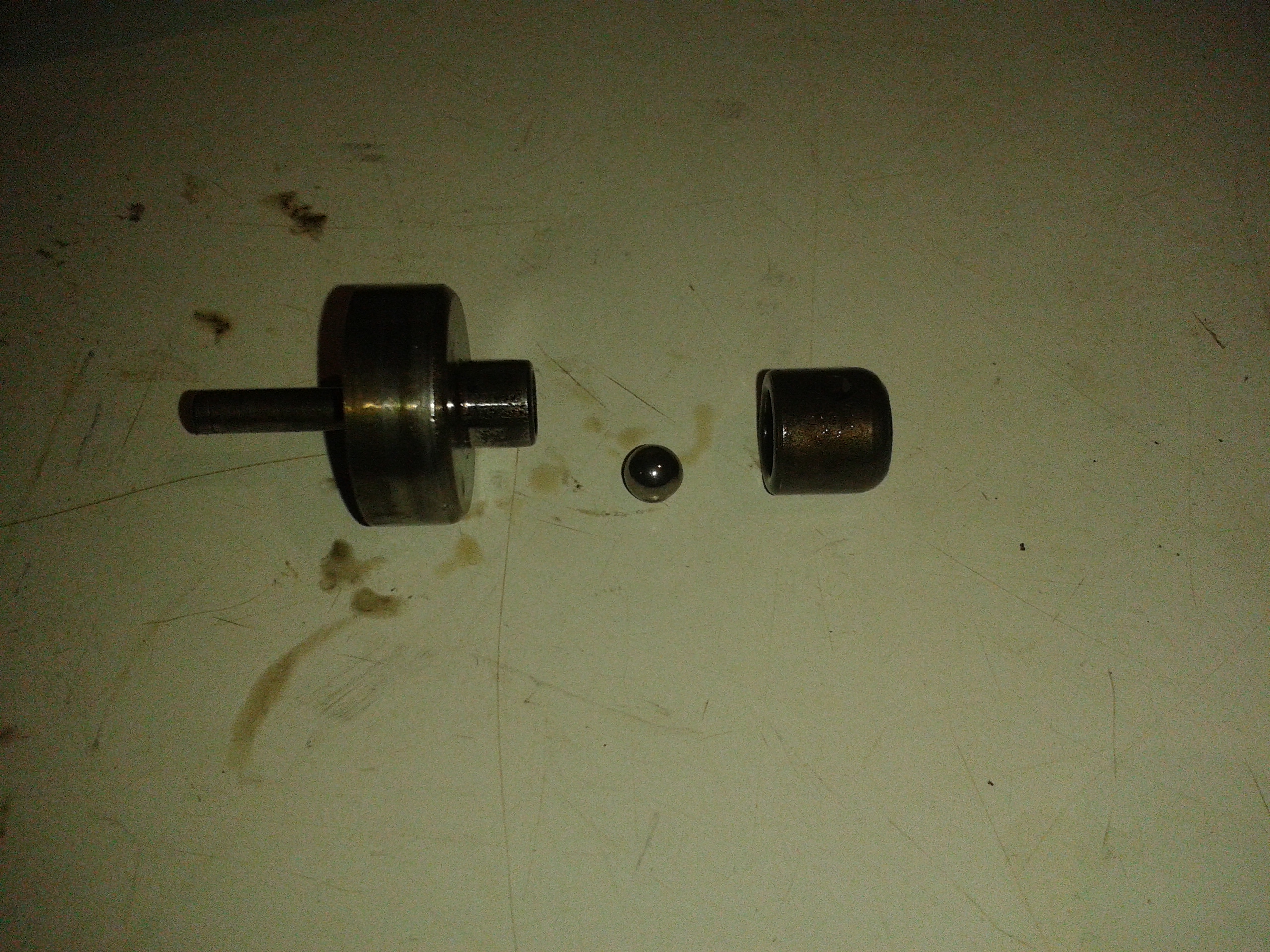

Glömde skriva att det ända som verkar lite skitigt med avlagringar är kopplingskåpan
samt två bilder på det yttre kopplingscentret eller vad det kan heta...
