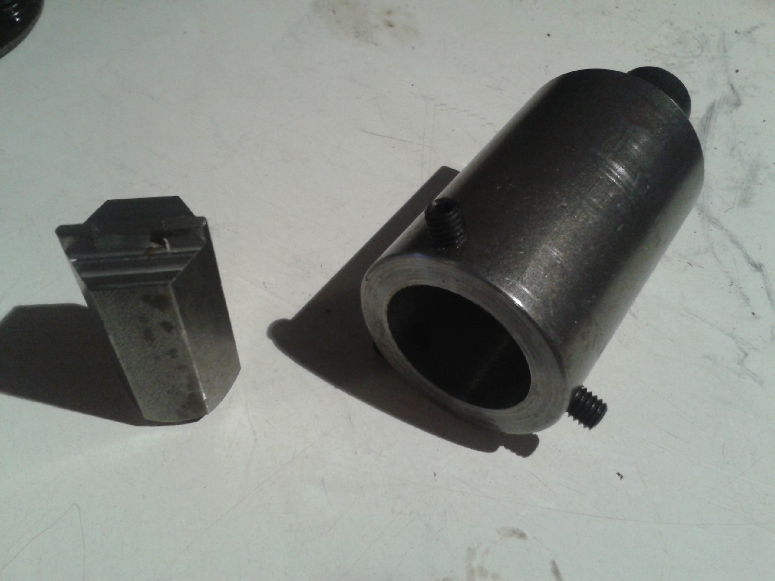

Har tagit loss kopplingens inre delar och allt ser jättefint ut! Lamellerna verkar inte ha mycket slitage alls och likaså kopplingskorgen. Ska göra ett verktyg till kopplingsnavets mutter och en avdragare till själva navet, sen borde det vara dags att öppna motorn helt
Re: Express M52
La en stund i torsdags kväll och gjorde återstående verktyg för att kunna få av kopplings centrumet, det gick över förväntan faktiskt, de var mycket lättare att få av än de ytligare delarna av motorn

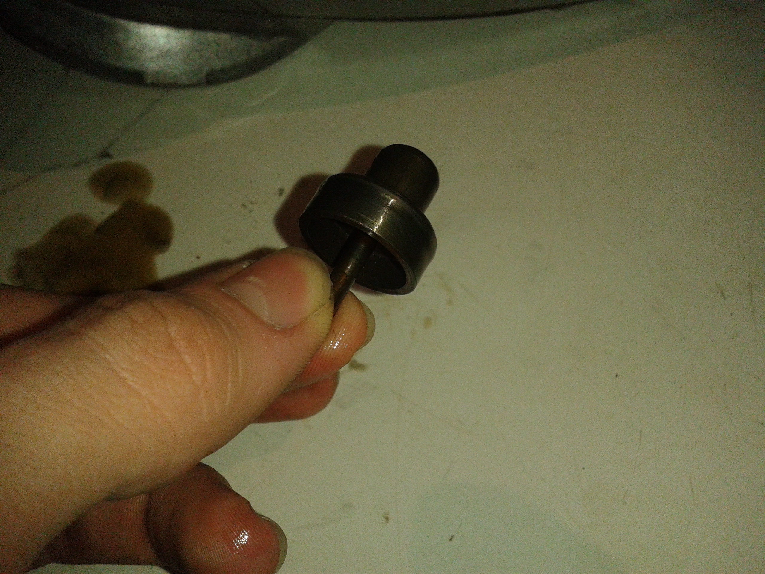

Sedan hittade jag boven till varför motorn helt plötsligt lagt av! Alla tips jag fått var rätt! Det var packboxen på växellådssidan som "läckte"
Och inte bara läckte, den var totalt förstörd! Där var bitar av den i hela växellådan. Jag gissar på att den på något vis har vandrat ur blocket och sedan dragits med av transmissionskedjan och på så sätt fått ig en rejäl omgång
Nu ska jag bara leta rätt på en avdragare till L17 magnetlager, samt skaffa en packbox till drevaxeln sen blir det förhoppningsvis byte av det som behövs och sen återmontering
