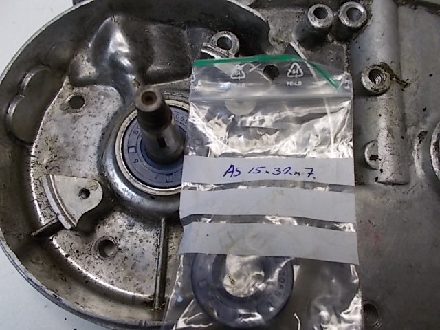

Mitt fel, kollade på min andra motor och det skall vara 32 :oops: PM din adress så skickar jag en passande tätning som plåster på såret....
Re: HMW 50 motor.
Såja! nu är packboxen bytt och mopeden provkörd, med bra resultat :D Det hjälpte! Tack ska du ha HSE slider_thankyou.gif

HVA59 skrev:Såja! nu är packboxen bytt och mopeden provkörd, med bra resultat :D Det hjälpte! Tack ska du ha HSE slider_thankyou.gif
Så det fixade problemet! Toppenbra...
Re: HMW 50 motor.
Ja ett av problemen borta i alla fall! Jag ska ut och provköra lite i helgen om det inte regnar, så får vi se hur den gör med hastighet och styrka...

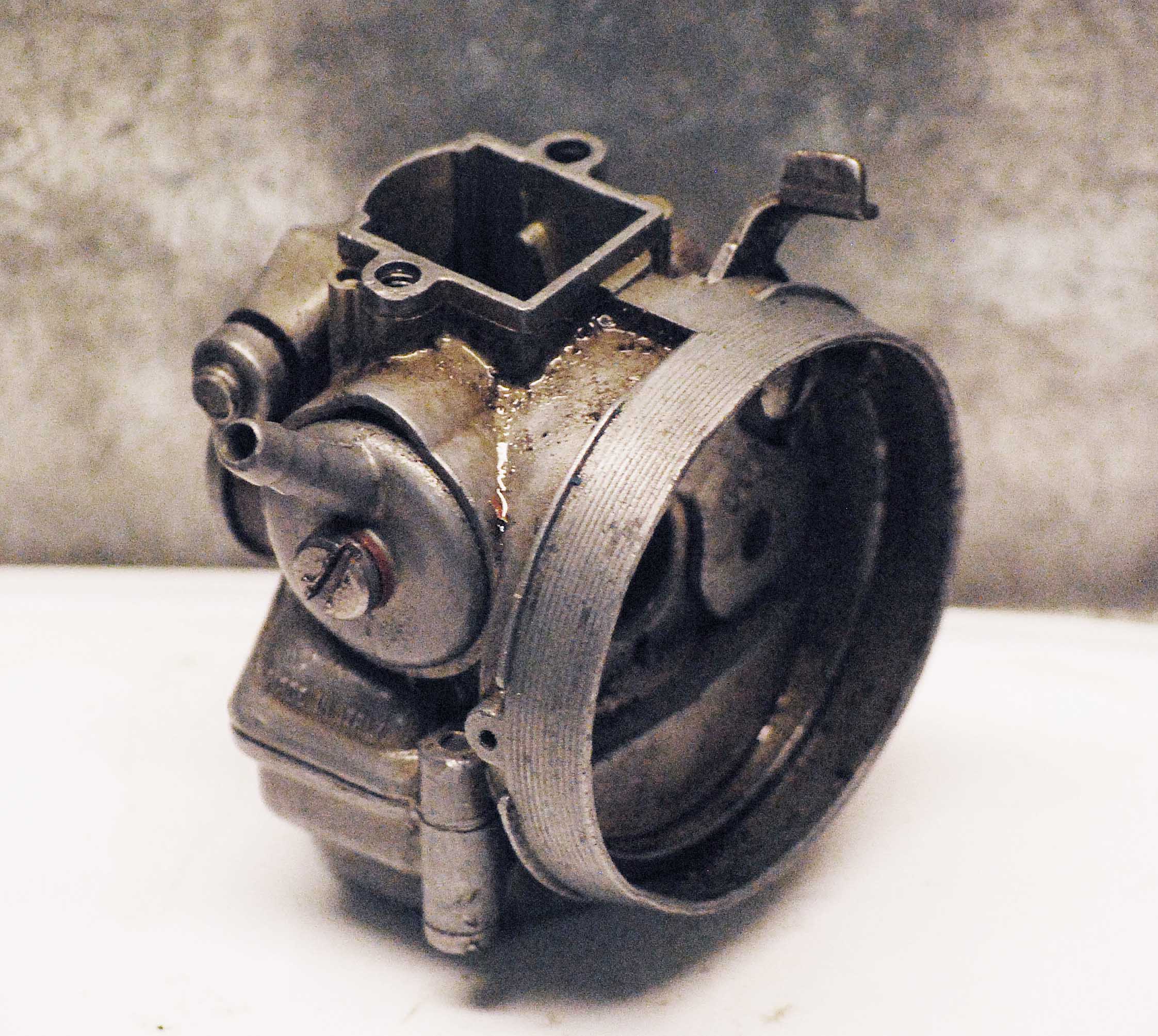

Vilken märke är det på förgasaren, original. Finns ställbart munstycke till dem?
Re: HMW 50 motor.
Originalförgasaren heter Dellorto T1 9 SA, en ovanlig förgasare som inte är så lätt att få tag på... Jag har letat efter en bra i nästan ett år nu... Tror alla HMW/Fuchs motorer förutom de sena 50N motorerna hade den förgasaren... Tror inte de fanns med ställbart munstycke, munstycket på dessa är löst och sitter spänt med skruv kan man säga...

Dellorto förgasaren som sitter på motorn i en del av mina bilderna går att köra med ställbart munstycke. Dock är det en ovanlig förgasare att få tag på. Men om man inte är ute efter 100% original så kan man ju välja fritt på förgasar sidan.

HSE skrev: 05 mar 2021, 22:20 Dellorto förgasaren som sitter på motorn i en del av mina bilderna går att köra med ställbart munstycke. Dock är det en ovanlig förgasare att få tag på. Men om man inte är ute efter 100% original så kan man ju välja fritt på förgasar sidan.
Som t.e.x.vad då. Från vilken 50 cc som helst på 08 hk förmodar jag.
Ställbart är väl nästan nödvändigt om en motor ska gå rent vid alla tillfällen.

Två Dellorto-förgasare följde med Mopeden
1. SHA 14 12 12 m.m. kanal. platt trottel.
2. T19 SA 9 m.m. kanal. rund trottel.
Man kan se att någon försökt vidga insugsröret till 12 m.m. men
eftersom detta rör har en sådan knasig krök verkar som att det inte blivit så bra.
Tycker att det varit bättre om insuget pekat åt höger i stället och bättre utformat.
