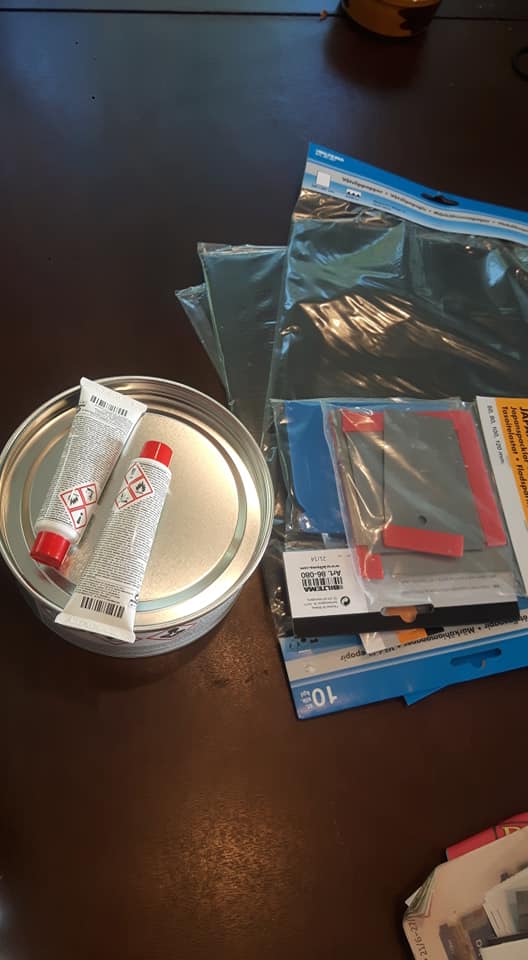

Idag vart det lustigt nog inte förbi ett enda Biltema på arbetet. Så fick bli en tripp dit efter jobbet idag.
Nu spackel och tillbehör inköpt. Sen vart de Jula och ett partytält av bara farten åxå, vart ju rea... Kommer snart ut till salu billigt! Denna gången rent utav säljas "vitt" (california) har tidigare misslyckats försökt sälja ett svart ett grönt och ett rött sådant... Jaja kanske inget riktigt party i tältet bara lite dellackeringar. Men glad blir man och huvudvärk efteråt..
Färg inköpt sedan tidigare och borde fungera fint lackera detaljer med min mindre "mopedspruta".. Så i morgon bygga tält och få av skärmar. Är jag flitig hinner jag kanske med få lite ny grund på de också..

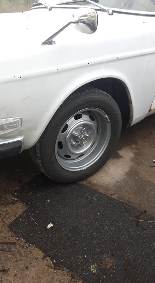

En del gjort bil i alla fall åter körduglig.. ska ha på backspeglar lister huv och skärmemblem... sen blir de lite bananvax som skydd på nylackerade ytor.. även leta upp ena skvättskyddet fram köpte två visade någon och la inte tillbaks det i lådan men dyker säkert upp..
- Forumsponsor
- Inlägg: 966
Näst på tur blir bagagelucka.. mest eftersom den finns får hålla ögon öppna efter dörrar.. Men efter lister emblem och speglar ska bilen brukas och njutas lite av...
