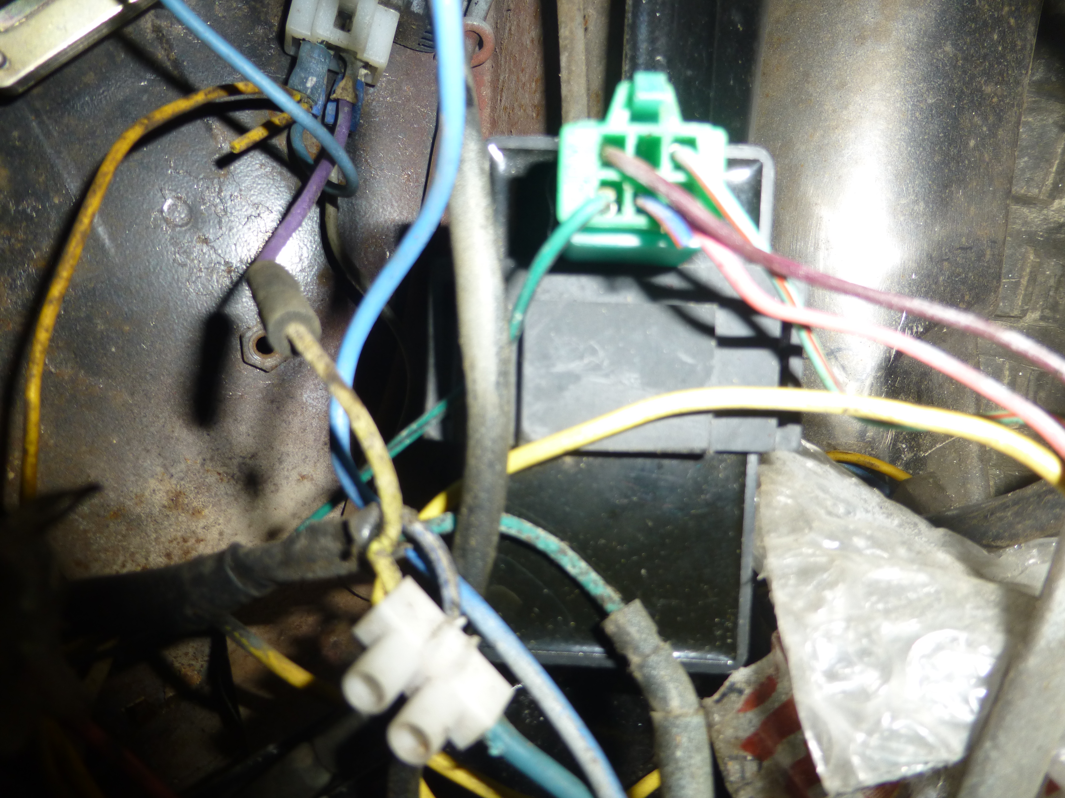

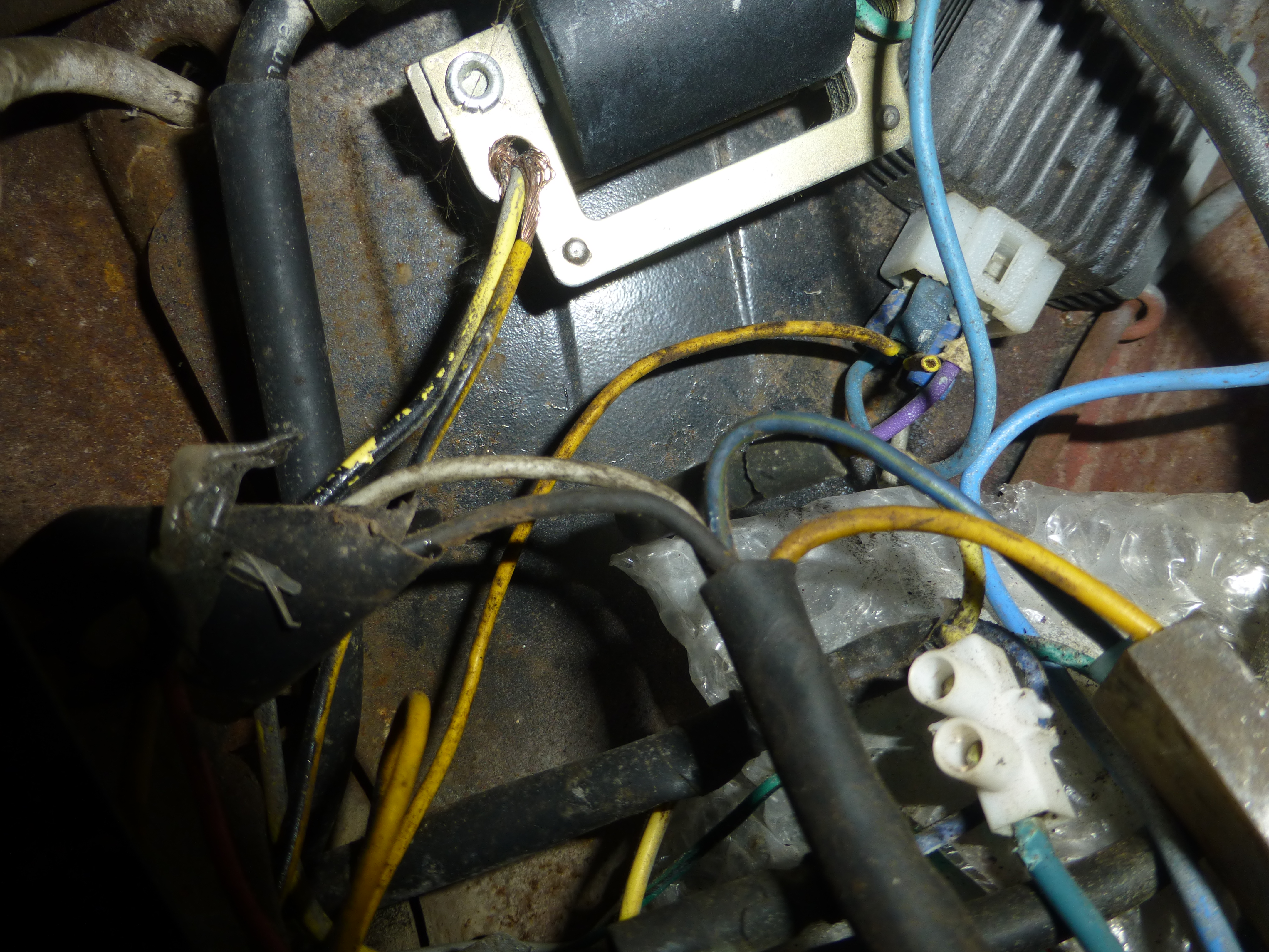

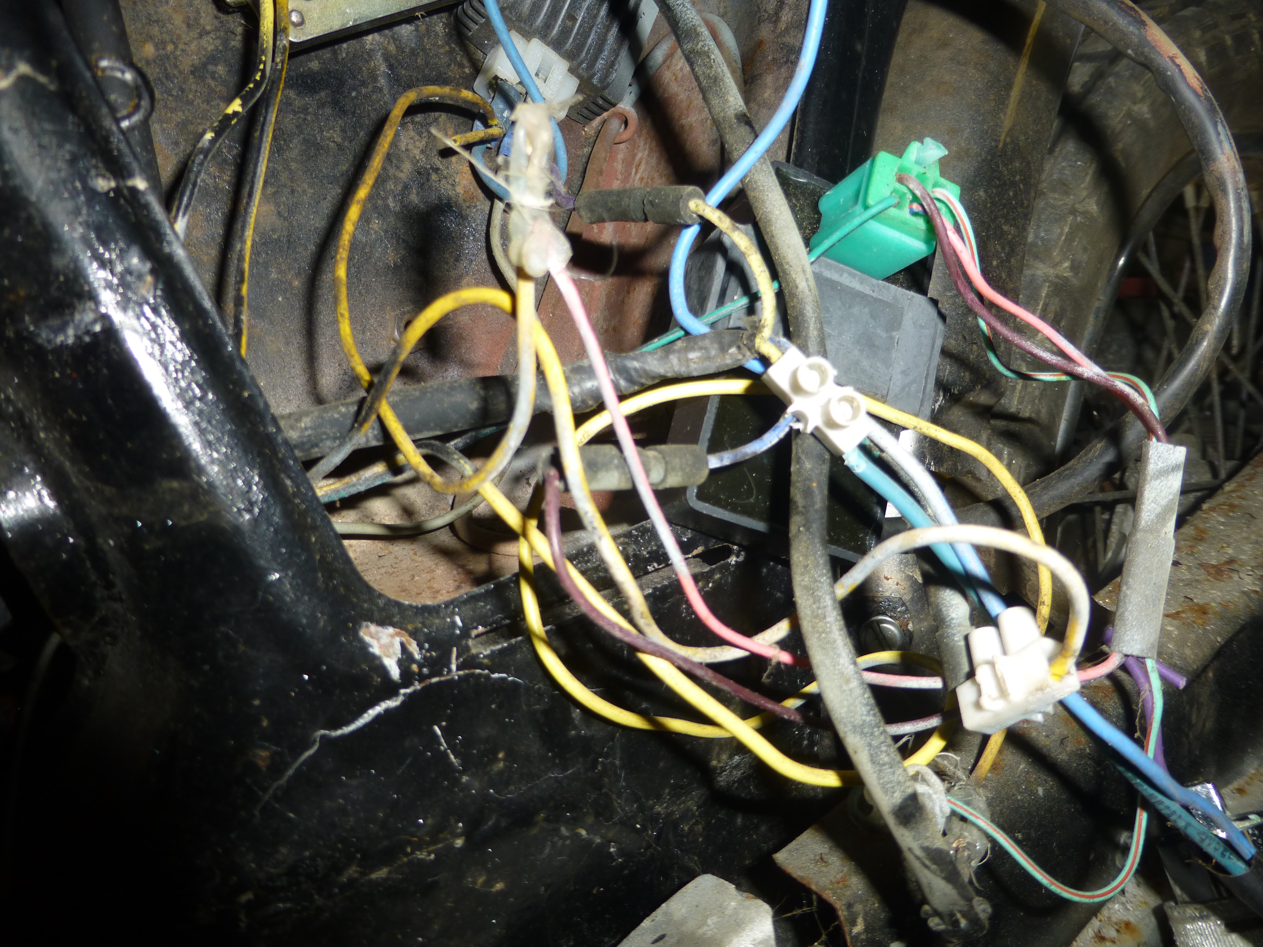

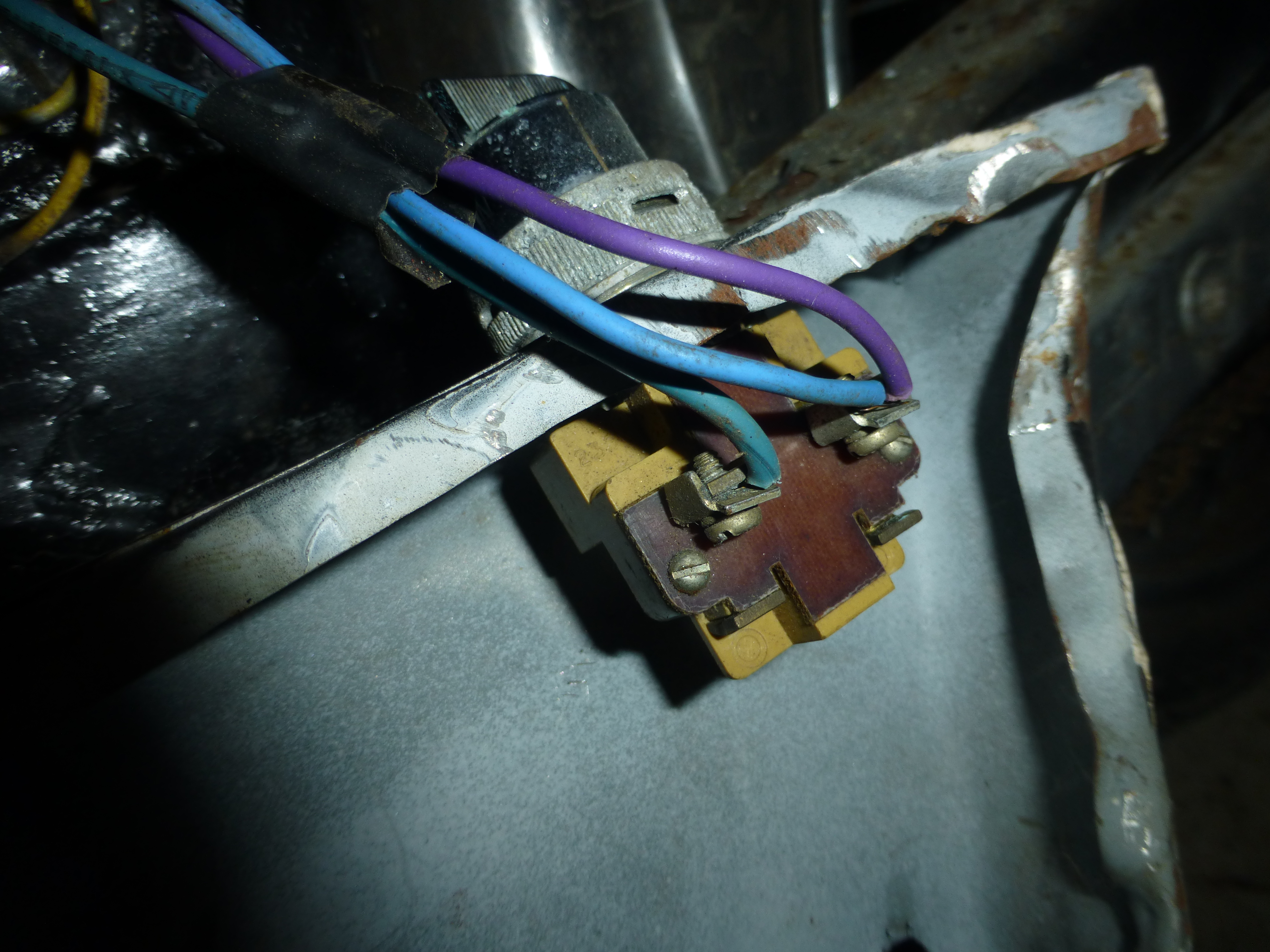

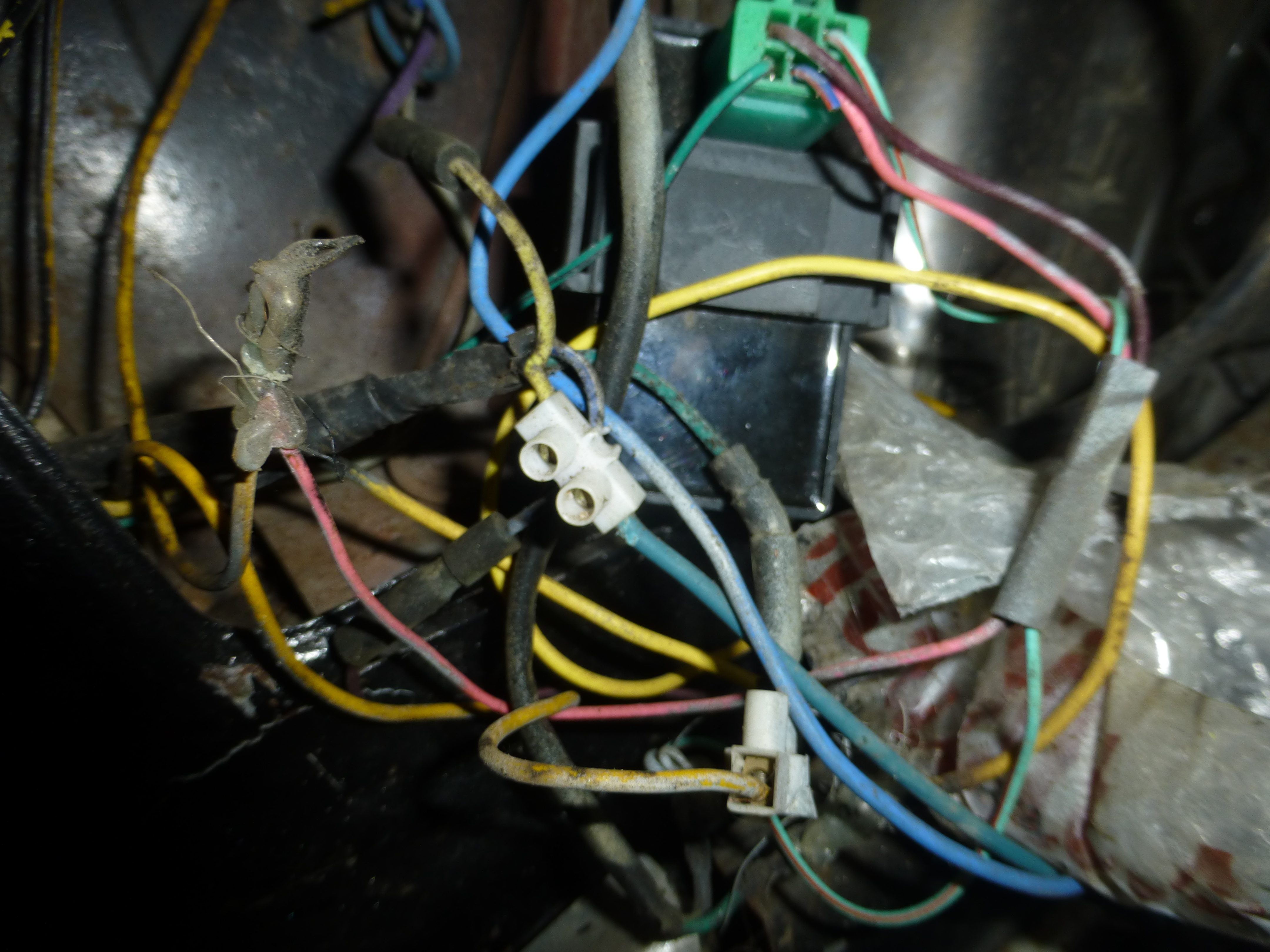

Mina kopplingar. Tändlåset.

@ HSE: Du är modig som visar den fina elinstallationen, och kallar den för din :shock:
Som elektriker så får jag lite ont i magen, men har du fått det att funka så är det klockrent :thumb: :scooter:
Inlägg: 6036
Re: Ny lifan motor, ingen gnista ( inkoppling av el )
Gömd bakom kåporna i vanliga fall :) Jag slängde ihop det för att se om det fungerade för några år sedan, och när det gjorde det direkt, blev det inte av att jag snyggade till det, hade alldeles glömt hur det ser ut tills nu...
Inlägg: 1190
HSE skrev: 06 jul 2021, 09:39 Gömd bakom kåporna i vanliga fall :) Jag slängde ihop det för att se om det fungerade för några år sedan, och när det gjorde det direkt, blev det inte av att jag snyggade till det, hade alldeles glömt hur det ser ut tills nu...

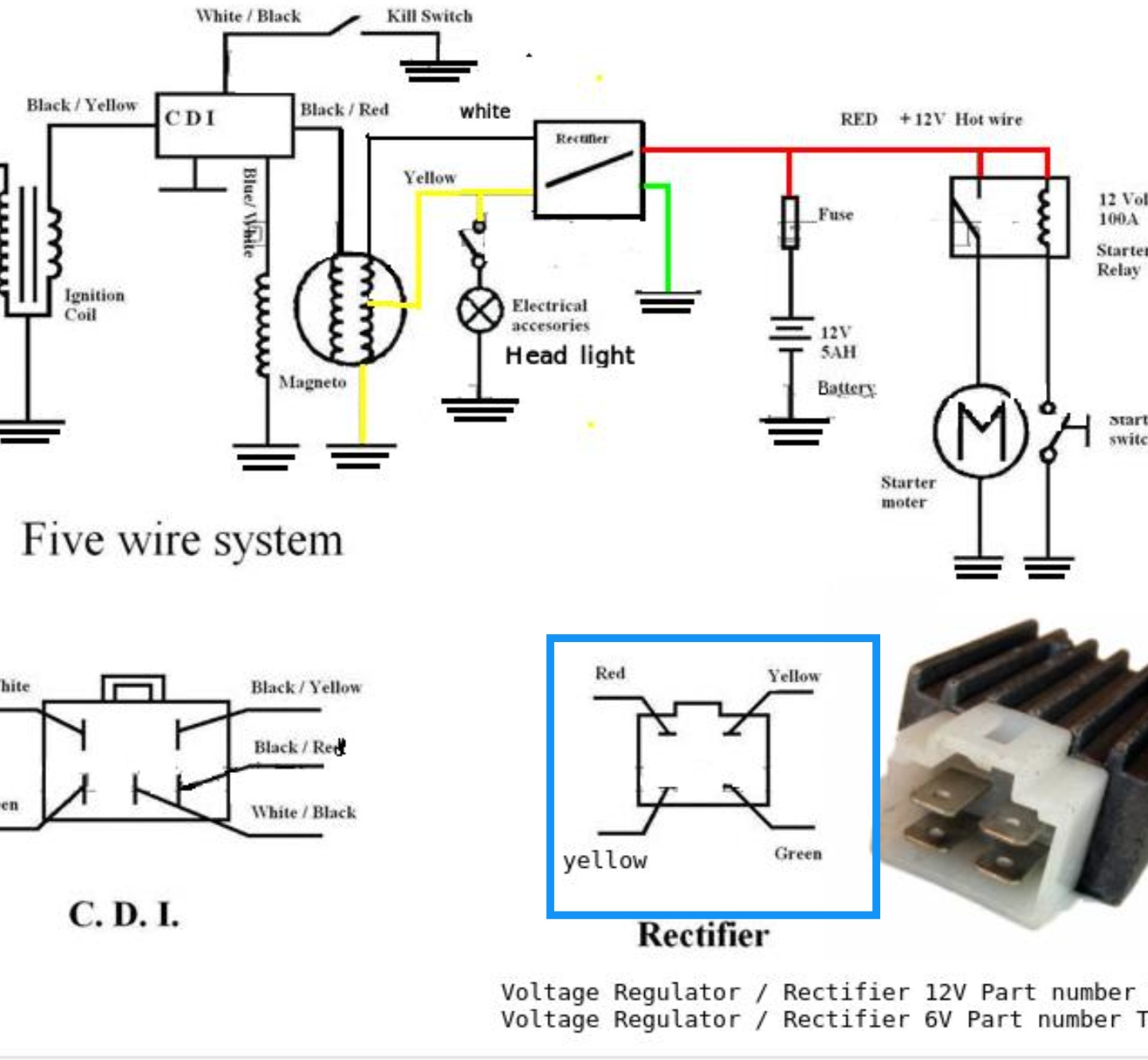

Jag fortsatte projektet idag,
Jag tittade närme på rectifyern, eller likriktaren på svenska, var uppgift är att omvandla växelström (AC) till likström (DC).
Likriktaren har fyra pins vilka brukar bli benämda med:
Övre vänster - DC utgång
Övre höger - "Gul" ( AC ingång )
Nedre vänster - "Gul eller Gul/Vit" ( AC ingång )
Nedre höger - Jord
Min tanke var att istället för att använda batteri så borde DC utången på likriktaren ge tillräckligt med med volt för stt skapa gnista.
Så jag kopplade min motors två gula kablar mot Övre höger pin och Nedre vänster på på likriktaren.
Jord pin på Jord
Och Övre vänster kopplade jag på Nedre höger på CDIn
= Sucess, tändstiftet gnistrar och motorn startar på en kick.
Det var formodligen så här allt var tänkt att kopplas från början. Men när man läser artiklar och hjälp guider där folk säger att man inte behöver likriktaren för att få gnista, så tror man ju tyvärr på det.
Det må vara sant att man kan köra utan likriktare på en lifan där man har 5 kablar från statorn ( där den femte är röd/svart ). Men det stämmer inte när man saknar denna kabel.

Jag blev själv paff när jag tog av kåpan och såg röran men jag hade ju lovat ta bilder på det hela så det var ju bara att köra på :) Blev som sagt glad när allt inklusive ljuset fungerade när jag slängt i hop det hela och tänkte snygga till det när jag provkört lite men sedan tyckte jag det var onödigt att riva i skatboet när allt fungerade. Men innan jag sätter på kåpan igen skall jag fixa några grejor jag sett nu.
Och som sagt allt som fungerar vid första testen är positivt, var ju en massa kablar och grejor som skulle kopplas och jag ville ju inte ha något batteri men ett tändnings lås i systemet.
