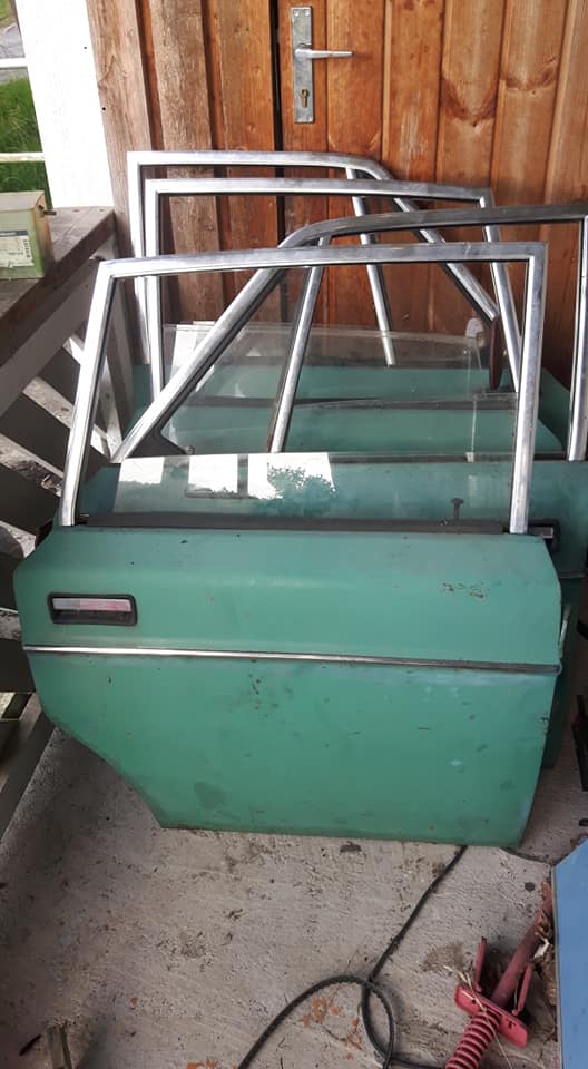

Vilken bör komma i morgon eller tisdag.. Har väl fått tag i 4a dörrar som ska hämtas om en vecka dock fel modell de är till 72-73 års modell.
Men pris vart rätt och i bra skick, även om det blir si så där 55mil resa för hämta hem dem. Man får inse delar finns inte längre finna var som helst.

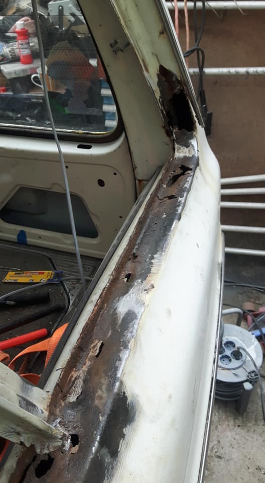

Jaja fått jobbat lite började med fick fatt i ett nytt bakre handtag så fick detta monterat. Sen åkte framruta och bakre sidorutor ut..
Kan säga som jag gissade fanns det ingen rost alls under framrutan de vart ju positivt..
Tog ur högerrutor konstaterade det vart mindre rost än jag trott... Max en 5cm bit att fixa... de vart ju positivt... Sen vart de ut med vänsterrutor.. Å japp där vart det till och med mer rost än vad jag trott visste det skulle bli mer men det vart
bra mycket mer än jag trott.. Gissar det blir så när någon tidigare spacklat igen dräneringen.. Å japp det var inte positivt alls.. Vart mer eller mindre till att byta hela undersidan jaja i vanlig ordning tar jag det värsta först.. Så har kämpat på hela dagen men nu fått
färdigt högersidan.. Vart ont om jobb bilder haft fullt upp med att laga och batteriet dog i telefonen.. Men ett par efterbilder kan bjudas. Kom på att det fanns en skvätt blandad Californiavit i frysen som skulle gå till spillo innan det är dags lackera nästa gång..
Så Dynamind-fronten fick lite färg åxå... Ja den kommer åka på till någon volvoträff för nog tusan lär den reta många haha.. Jaja i morgon ta mig ann högersidan och den känns bra mycket mer överkommlig så finns ork blir det nog lite annat gjort utöver det.
Nu dags ta lördag för mig...
