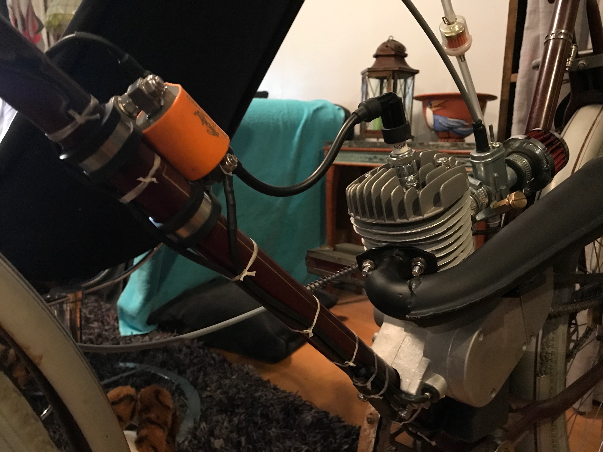

Hade många mopeder som tonåring 78-81 såsom Fram King Clipper och Comet, Crescent 1128 och 1252, samt en Zundapp KS50. Har varit sugen på en moped i många år. Byggde en påhängare på en gammal cykel med både 50cc och 66cc kinamotorer, men det är inget att köra med, bara roligt att skruva med och trimma.

Tack för svar erlan! Samt att mitt minne var rätt även om främst Fram King och Zundapp var min grej back in the days. :D Nu blev det visst så att jag börjat samla på mig lite kul delar för Sachs och MCB så alla tips är ovärdeliga. Compacter är ju trevliga men jag tänker nog mer en Stockholmare eller en 50S, kanske en senare Raketare. Nåt med riktiga styrfästen och gaffelkronor, inte en med styrstam som på en cykel. Påhängaren byggd på en cykel kan nog gå att skrämma upp i 60, men det känns väldig vekt.
