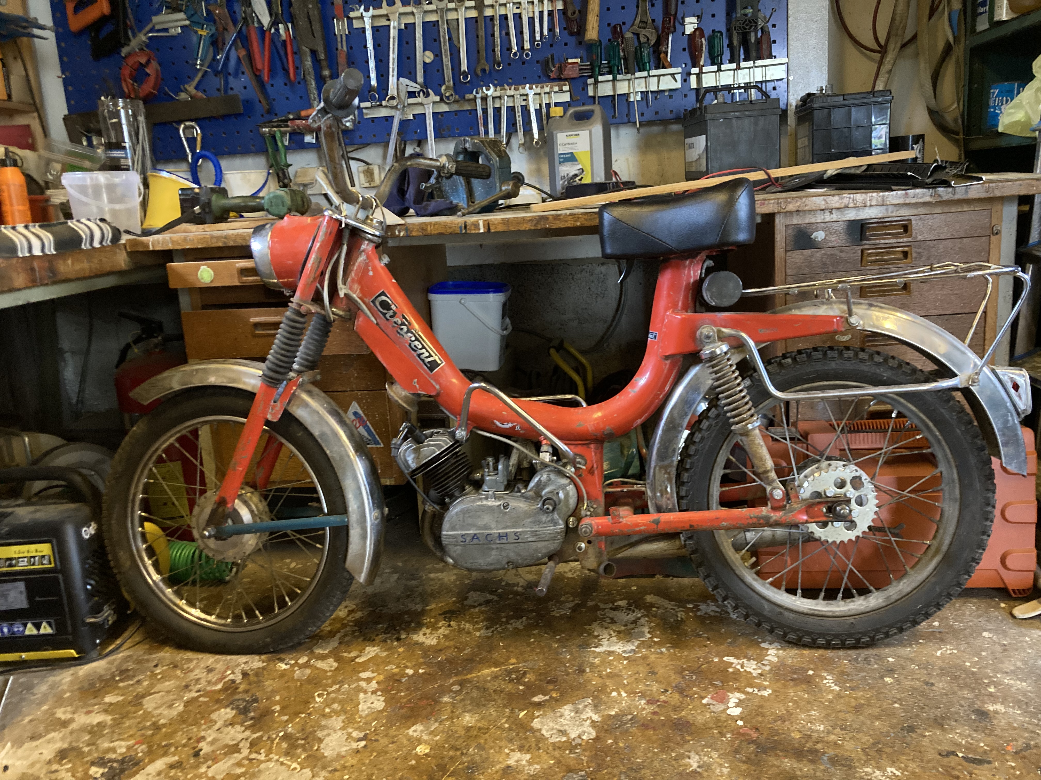

Och ja, farfars lär behöva lite kärlek. Han har nu skruvat isär den och det är mycket som inte är rätt på den. Svänghjulet har man bara mosat på, så det finns inte så mycket kvar av kilen och svänghjulet är inget att hänga i granen. Brytarna saknas och man har lyckats göra ett hål i plasten runt tändspolen, säkert av misstag när man kapat av lite gäng på veven. Eländet tar inte slut där utan båda spolarna till belysningen är också skadade. Det blir säkerligen brytarlöst.
I förgasaren har man stoppat dit en flottör som enligt farfars undersökningar härstammar från en Zundapp. Den stänger aldrig av soppaflödet, så den är lite värdelös.
Jag tyckte ju att min cylinder var dåligt portad, men farfars är på en helt annan nivå. I övrigt var cyllen reko och nu har han honat den.
Motorn är faktist frisk i övrigt och verkar vara orenoverad, så det blir att bara få den att gå och se om allt är som det ska.
Den är rensad på en del delar bla växel och gas-reglage, så om någon har det så är han nog intresserad.

Ja, de tog ju lite det som låg närmast till hands när de monterade dessa mopeder har jag förstått. Dock säger betäckningen på motorn att den ska vara fläktkyld och motorn är en 67:a medan moppen enligt ramnumret är en 72:a.
Det ska ju vara grimeca på farfars men det sitter leleu 100 mm på den. Bakfälgen är galvad och har grova ekrar, så det är förmodligen en flaka-bakfälg.
Den är ett hopplock som sagt.

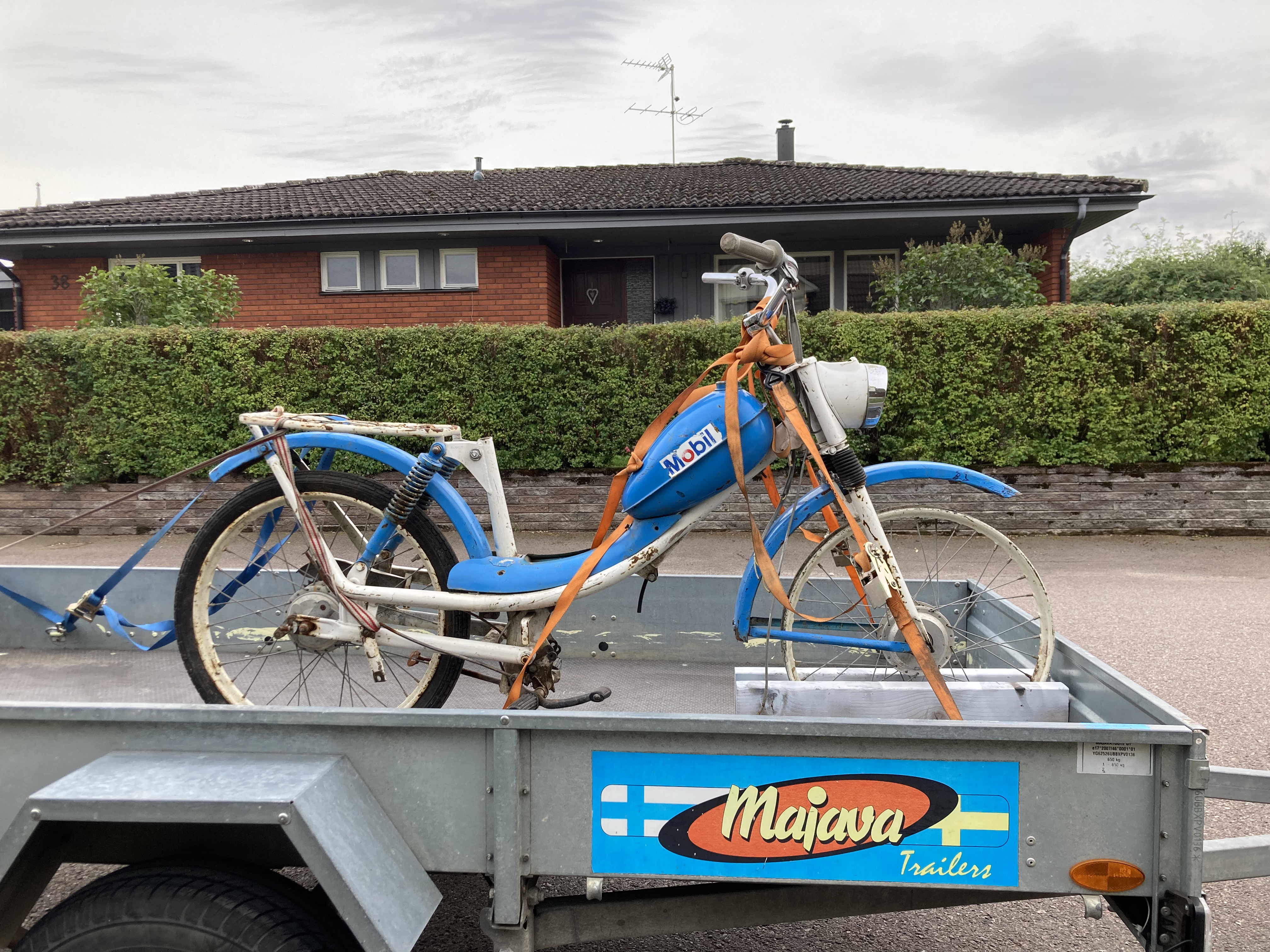

Farsan köpte en egen moppe. Blev en 1279:a, stockholmare med 2-växlad sachs alltså. Inte för att någon sådan motor följde med dock, utan det är ett rullande chassi, men ett relativt komplett sådant.
Självklart rejält sliten och ful, det syns till och med på bild. Återstår att se hur illa den är i verkligheten.
Huvudsakligen var den riktigt billig.
Återkommer när jag vet mer.

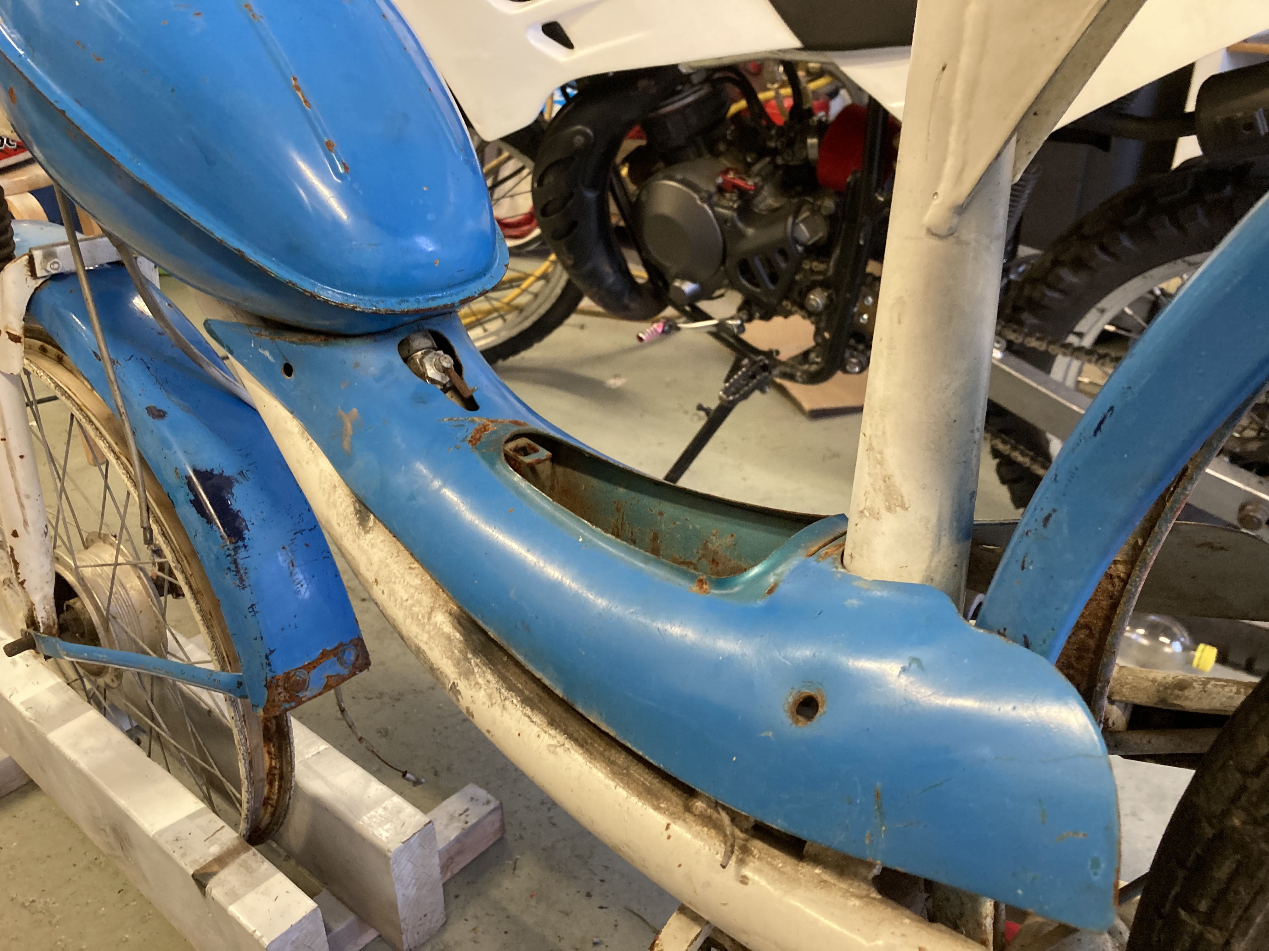

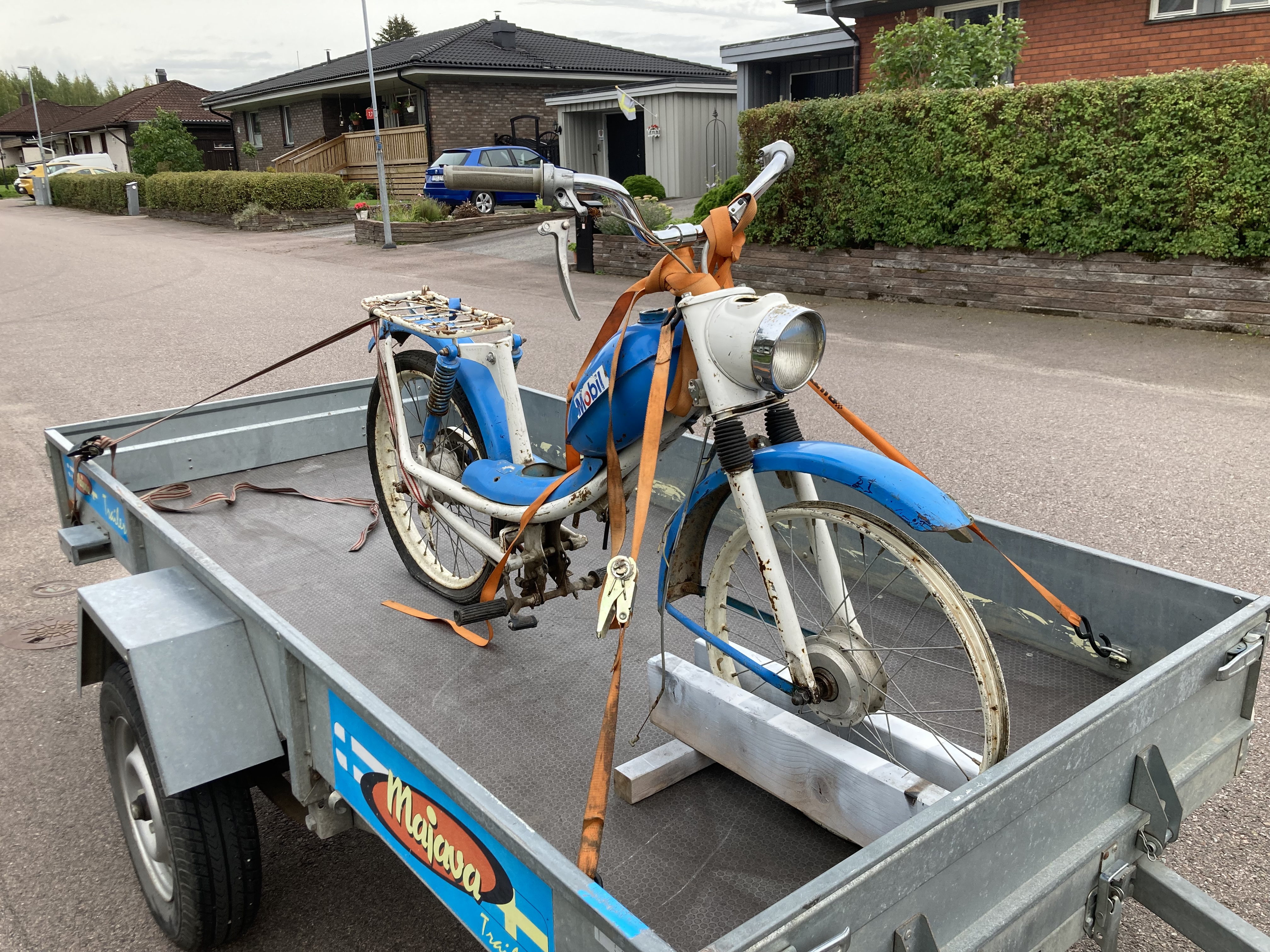

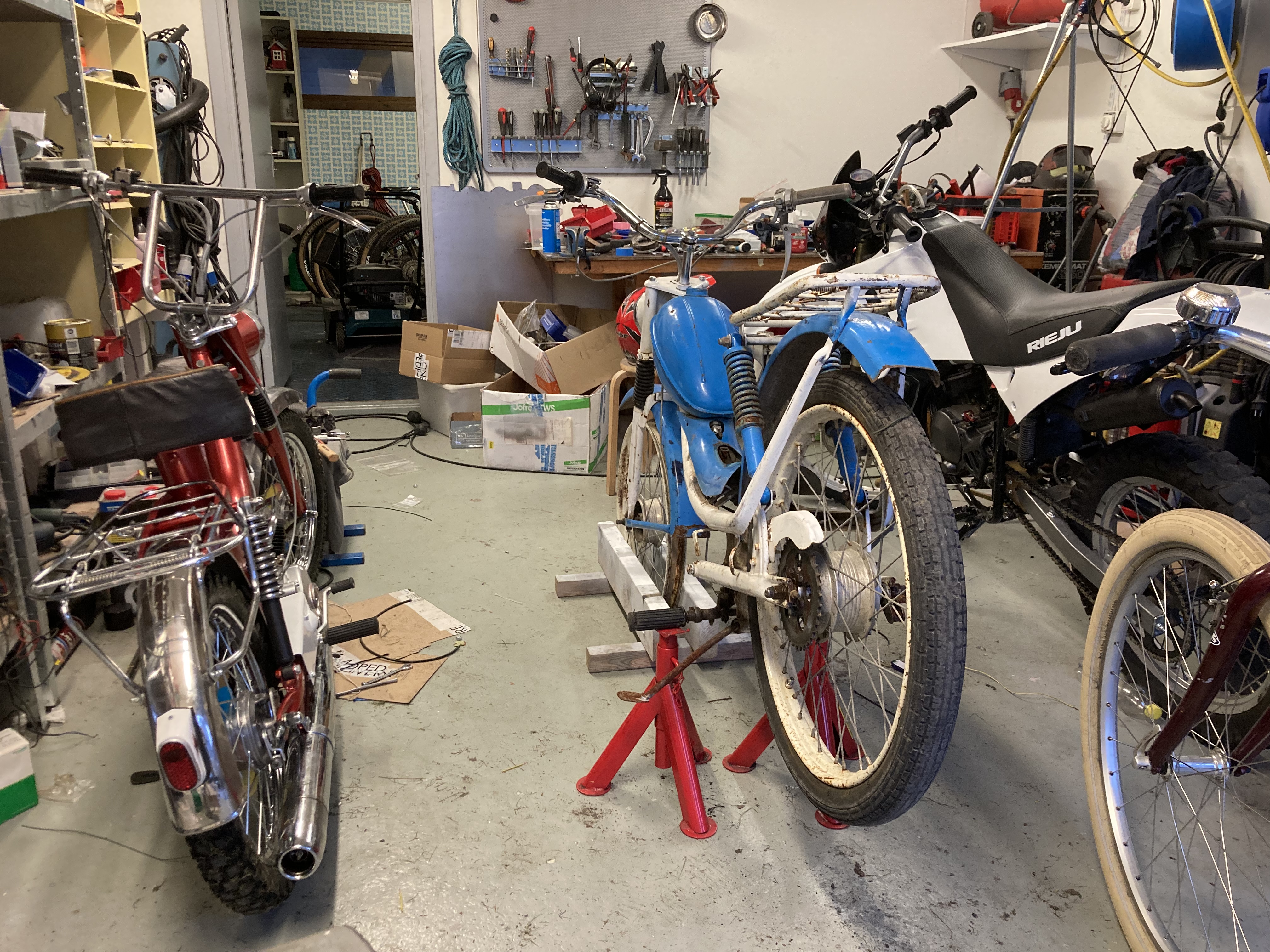

Farsan åkte och hämtade sitt härk idag:

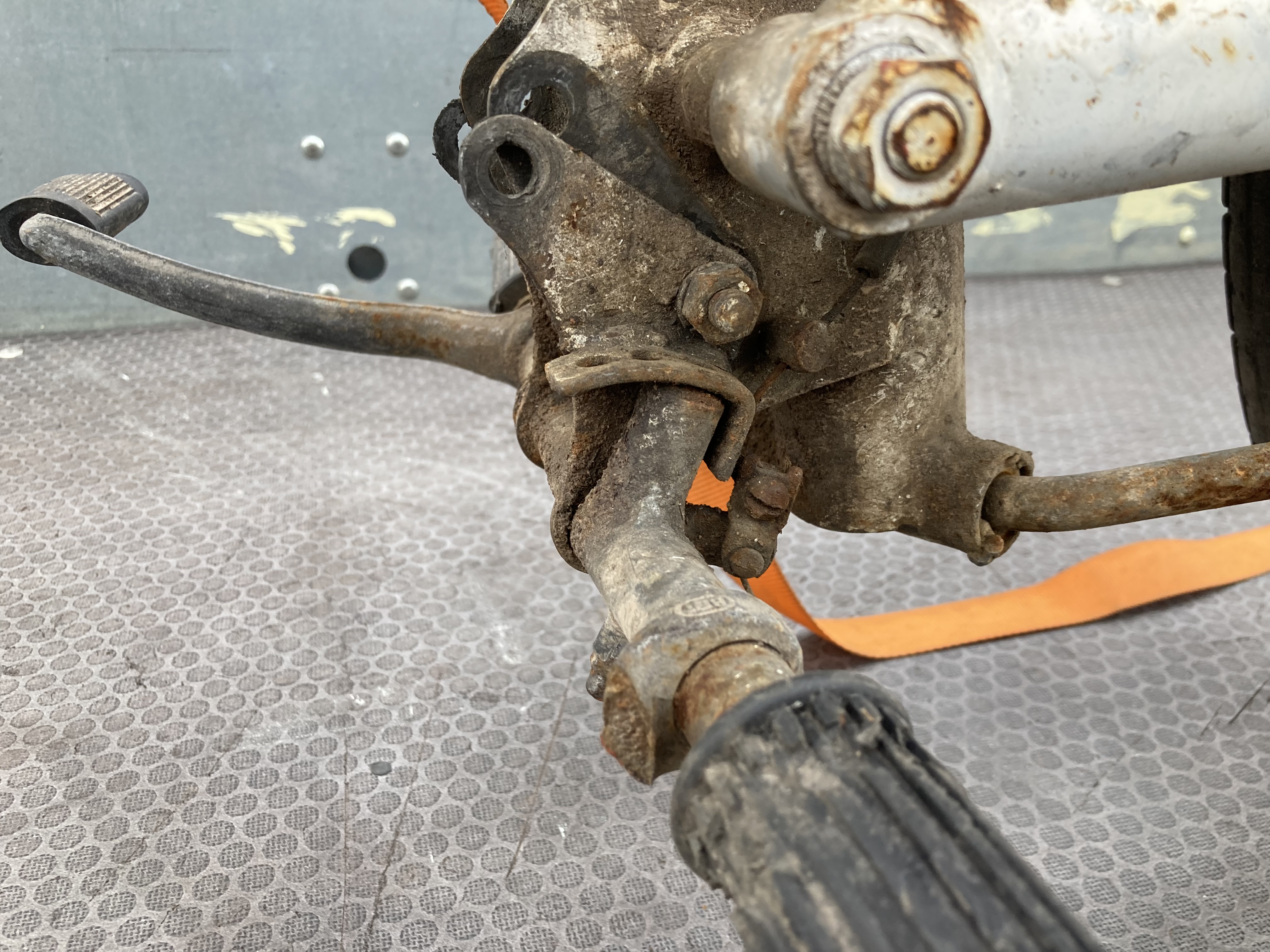

Trots utseendet, så visade den sig den vara i riktigt gott skick, så det var en positiv överraskning. Relativt komplett (de dyra delarna finns, förutom motor) och det mesta av det som finns är fullt användbart, inte så värst rostig heller. Ramen är vid en första anblick helt okej och behöver nog inte svetsas så mycket. Till och med alla bussningar och lager är godkända. Om man så vill är det nästan att bara skruva på en motor och köra.
Och det visade sig vara en 2-växlad med fotväxel, det är väl inte helt vanligt?
Krävs lite jobb dock om man vill få den att funka eftersom växelpeten har gått av.
Det är ju lätt hänt att projekt spårar ur, men farsans plan för moppen är att enbart renovera den mekaniskt och låta den vara som den är. Blir intressant att se var man hamnar i slutändan.

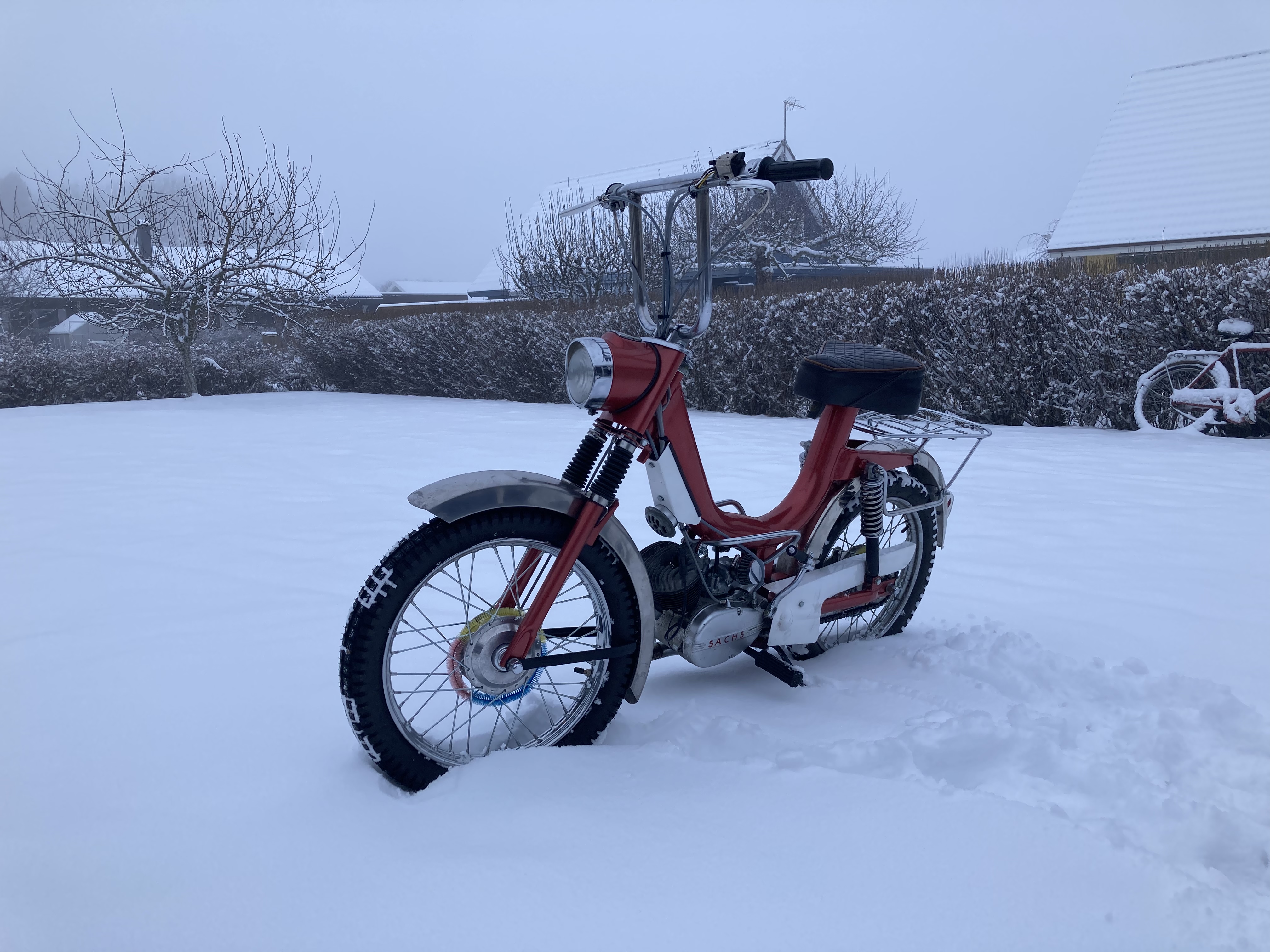

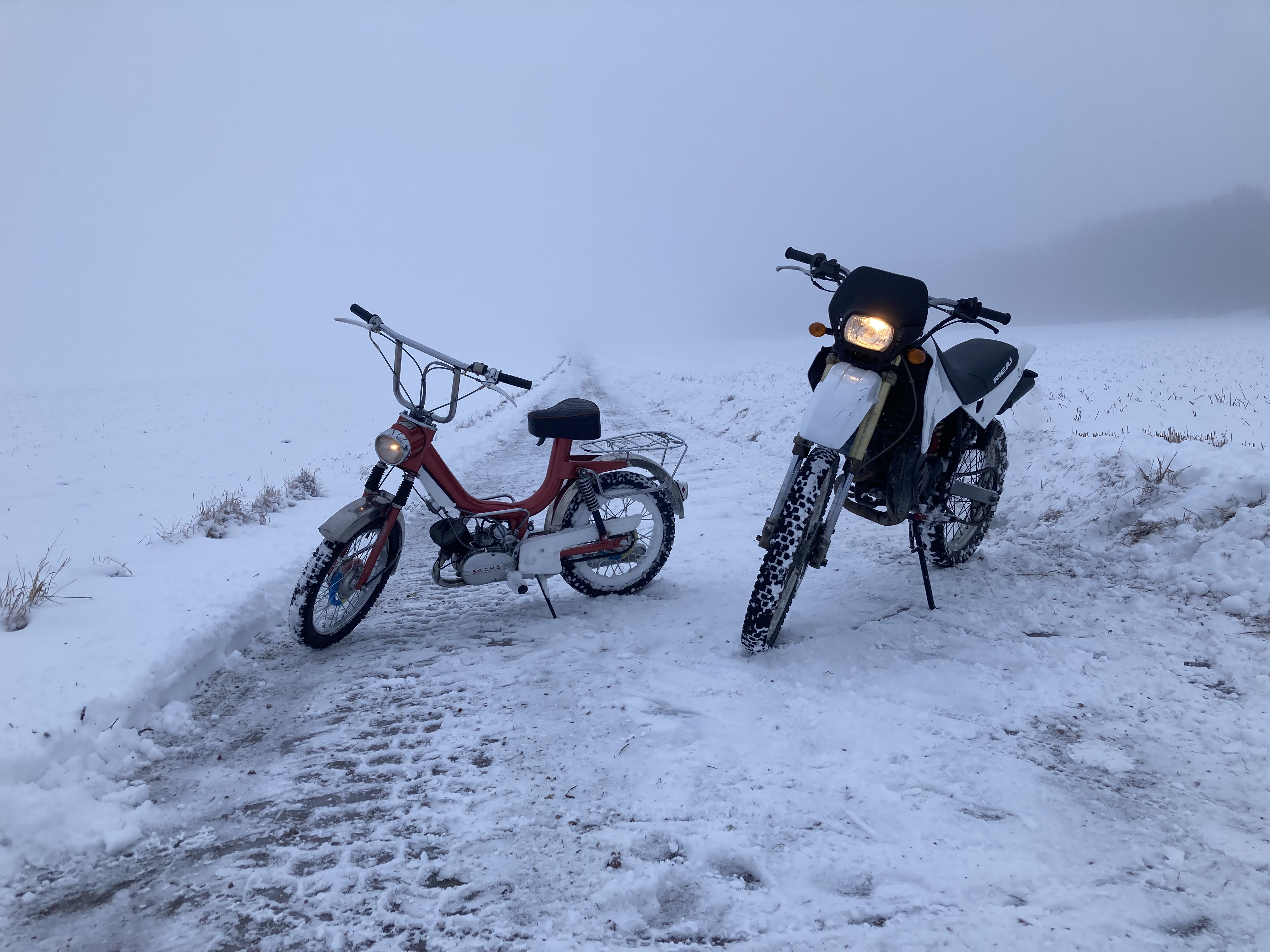

Här kommer till slut den uppdateringen jag lovade redan i augusti med bilder på Compacten min, monterad och klar. Den blev färdig redan i höstas faktist, men istället för att åka moppe och skriva på raketsport parkerade jag moppen längst in boden och glömde bort den. Möjligtvis att jag var en aningen less på den. :P
Sedan tog lillebrorsan moppekort här i julas och då fick man suget att dra fram Compacten igen och åka lite moppe tillsammans. I höstas fick vi aldrig Compacten att gå rätt. Hur mycket vi än justerade förgasaren dränkte den sig alltid på gaspådrag. Det felet visade sig bestå av att flottören satt uppochner. Efter ha bytt håll på den så gick motorn äntligen som den skulle. Den går rätt skapligt ändå måste jag säga med 5,5 hästars cylinder, 17mm Bing kopia och 32mm krök. :D
Det har blivit till att ge Compacten lite smisk i snön nu under vintern tillsammans med min lillebror. Grejorna ska användas:
Här med lillebrorsan som chaufför, jag på hans crossmoppe.
Det är ju ändå rätt mysigt att köra compact måste jag säga, även om det inte händer så ofta. :mrgreen:

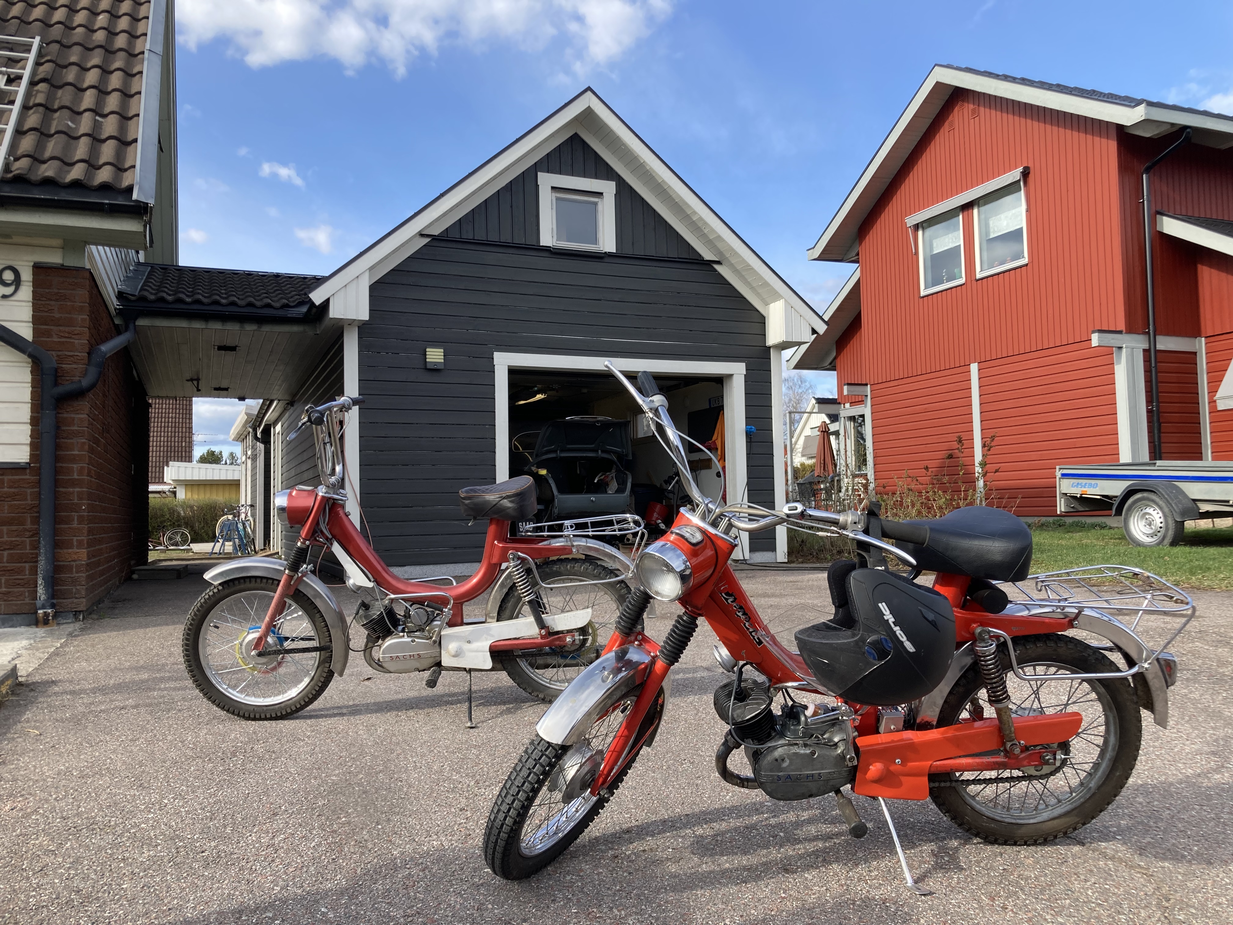

Fick finbesök idag. Farfar kom förbi på sin Compact, som numera är fullt körbar: :D
I bakgrunden ser man förutom min Compact, även Saaben som sticker fram ur garaget.
Farsans moppe som jag skrev om tidigare befinner sig inte riktigt i samma tillstånd som farfars, det eskalerade till en helrenovering till slut, trots att det inte skulle bli en egentligen. Det brukar spåra ur när pappa håller på. :P

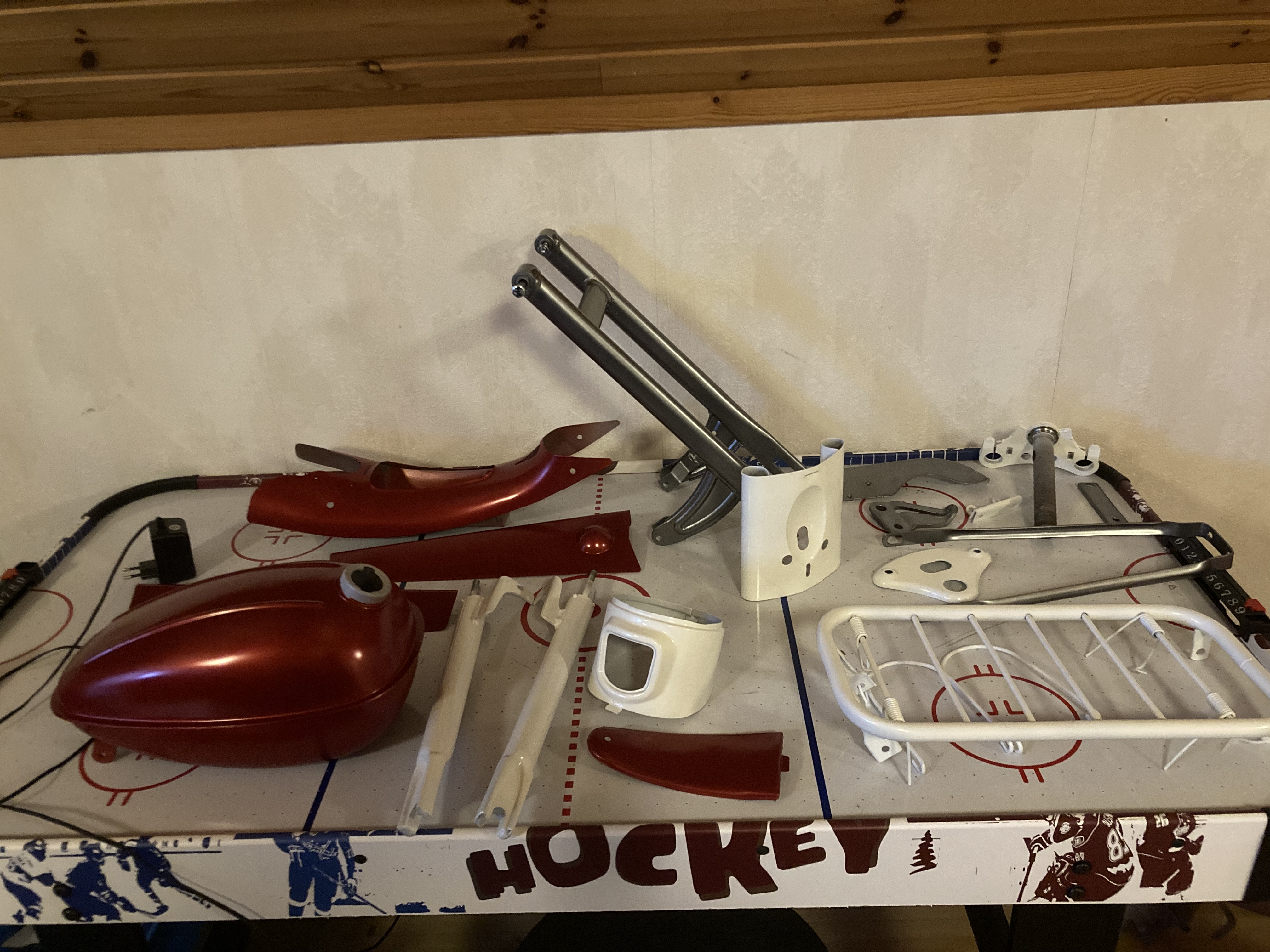

Så här ser den ut i nuläget:
Ram i polisvitt och tank i granatrött, precis som det ska vara. Pappsen kommer ha sig en riktigt fin moppe när han renoverat klart den.
