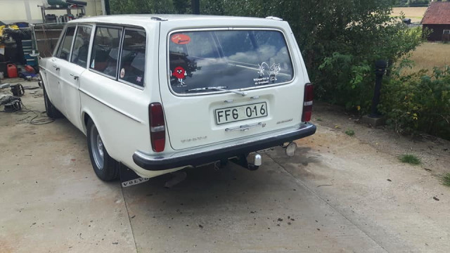

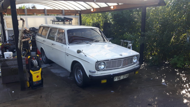

Småpill tar längre tid än väntat men fått 140:ifierat 245 bakluckan med lite silverfärg på torkare torkararm samt dragit el återmonterat spänntak och lite invändig städning. Baktill saknas bara spolarmunstycket(hade ingen slang) och gummilist i bakluckan ska dit samt ett bakre 140 klubb dekal. Sen kan arslet se sig som färdigt ja en vind/smutsavvisare åxå men inte snubblat över någon sådan ännu..
Även tagit bort 3 gamla trasiga klistermärken men å andra sidan satt upp två "nya" sådana...

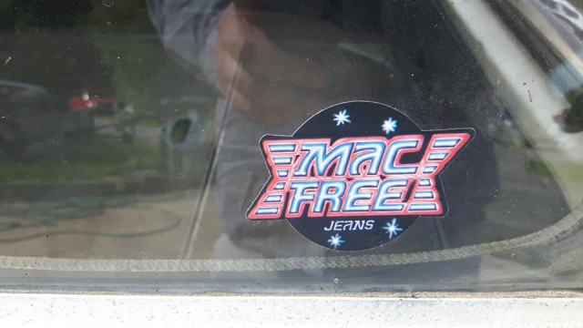

lite jeansreklam
lite jeansreklam

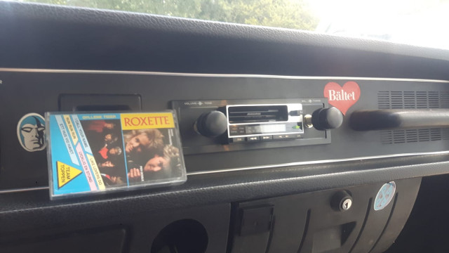

Sen har jag fått uppdaterat från Mono och radio till Stereo och kassett-radio. Vart riktigt bra även om jag ska byta ut högtalare bakom gallren vart det lider..

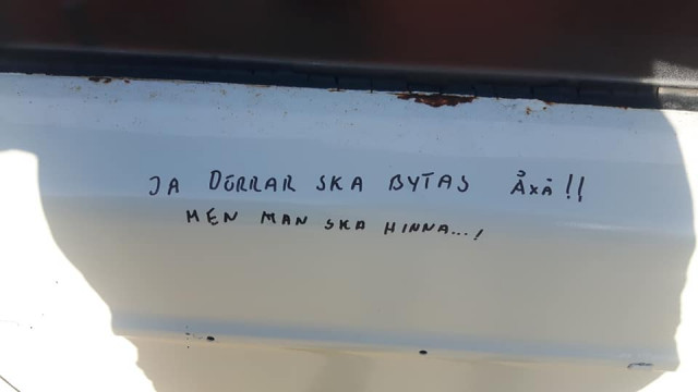

Insåg i går efter farit omkring för klippa mig köpa skjorta och handla presenter lite mat tankat bilen med mera att renoveringen nått den fas att de behövdes en förtydligande text för att slippa onödiga frågor... Men snabbt fixat med en vattenfast tuschpenna..

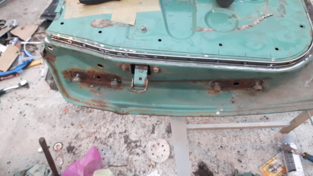

Ny "barnfri" vecka så idag fått rivit isär mina "nya" dörrar..
Rätt nöjd hittade ingen gravrost däremot vart listen som gummilisten sitter i, delvis rutten på båda framdörrarna.
Så fick bli en snabbtripp till VP och inhandla ett par meter sådan.. I övrigt konstaterades krasst att rutskenor inte vart de bästa.
Men tror ändå med lite tur jag får ihop fungerande rutor med lite delar från mina gamla dörrar. Skraplister däremot får bli nya
de vart allt annat än bra..
Jaja i morgon blir det med att pyssla om dörrar och få dit list blir en utmaning ja inte slipa bort gammal och dit med ny utan att lyckas bevara formen så det fungerar montera i listen. Har en ide om att lägga in ståltråd i falsen när lister kröks till och på så vis
inte platta till och omöjliggöra montering av gummilister senare. Men får se hur väl tanken fungerar i praktik..

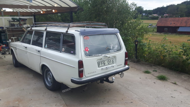

En positiv sak fått tag i smutsavisare till bakluckan.. Behövligt bilen smutsig baktill hela tiden tack vare lite grusväg och kan tacka denna sidan för fyndet.. Extra kul han hade en blå sådan tror den kommer göra sig riktigt bra eftersom den nya framrutan är blåtonad i överkant... Men ett problem i taget i morgon blir det fortsätta med framdörrar efter jobbet...

Vart lite sent hemma från jobbet och sliten också så fick bara jobbat någon timme idag...
Men vart ändå intressant säger inte det var ett lätt jobb men gick ändå rätt smidigt.
knackade bort dålig bit av klämlist. De sista resterna av den fick slipads bort
Sen kapa till en lagom bit ny klämlist förborra ett gäng 3mm hål att punkta i.
Efter det punktades ena änden fast och formades punktades vart efter. För att sist slipa bort punkternas överflöd och
göra plats för gummilisten. Ja vet inte om det är så man ska göra men så gjorde jag och fungerade fint..
Ja i morgon nästa dörrs tur samt dubbelkolla att inget på bakdörrar är dåligt..

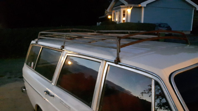

vart ett inköp av ett takräcke igår.. När jag tog bort takräcket inför förberedelser för lack visade det sig inte passa så bra mer tvingat på plats än passform(verkar vara till amazon)..
Så fick bli ett annat räcke ser väl lika ut med ungefär samma mängd jobb för bli fint.. Saknar dock en träribba jag kommer stjäla från det andra räcket.. Men blir inte mer jobb på det innan lack är klar på dörrar..

Jodå en blå smutsavvisare kommer sitta som en "smäck"....
Nu bara på lösen för ska pysslas om med lite rostfria skruvar vart det lider... Men visst vart de tjusigt...

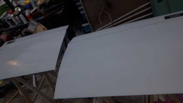

Nu säger det sista lagret av "skvaller bytta bing bong" färgen att resterande på framdörrar bör försvinna med ett
par lager epoxigrund och mellanslip...
Jaja medans det torkar så framdörrar kan lämna plats för bakdörrar lite värme och kaffe..

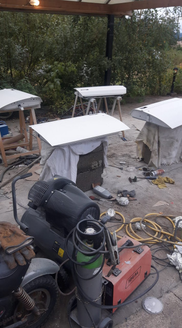

så rätt nöjd ändå kommit såpass att dörrrar nu blivit grundlackerade samt 2 lager epoxigrund återstår lite finspackling följt av våtslip och topplack... Att topplack ska på dörrar hoppas jag sker under vardagar så kan kanske dörrar avmonteras maskeras och lackera dörrhål i helgen.. Känns överkomligt eller om jag bara ser slutet på lackeringsjobbet som hägrar..
En sak är säker efter bilen lack våtslipas blir det rekond som får polera och vaxa...
