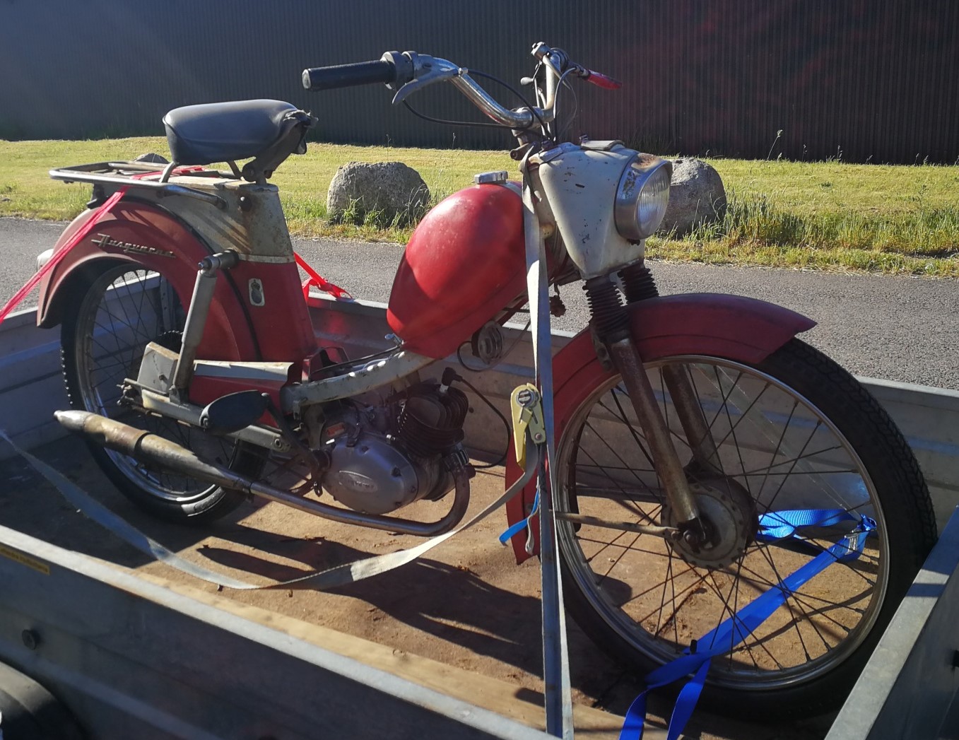

Hej,
Häromdagen spontanköpte jag den här skönheten och jag undrar om jag kan få hjälp att analysera vad det är. Jag har hittat ett ramnummer men inget modellnummer. Vad jag kan googla mig till är det trol en Husqvarna Lyx 4012, 4112 eller 41123 (-60, -61 eller -62).
Den har pedaler, 2växlad äggmotor (VoV 221), handväxel. Förgasare: Bing 1/12/126. Tanken är bättringsmålad men resten verkar orginal.
Tack på förhand!
/Anders

Om motorn är original så är det en 60:a, det är bara dem som har C motorn med den röda motorplåten

1 hästkraft och tillåtet med kickstart infördes 1961 så då har din motor 0,8 hästar om den är från 1960.

Aha. Jag har läst på flera ställe att den fanns i båda utförande 1960, 4012=0.8hp, 4112=1hp. Men 4112 kom kanske inte förrän -61?

År 1961 ändrades lagen så att motorn fick utveckla 1 hk.

1960 hade motorerna 0.8 hästkrafter. 1961 års motorer fanns i två varianter, en tidig och en senare, den tidiga i princip likadan som 1960 års modell, fast med svart motorplåt istället för röd. Sen när lagen om 1 hästkraft kom i mitten av året så kom en ny variant med 1 hästkraft och en simpel form av kickstart som var påbyggd på den gamla trampmekanismen. Sen 1962 kom ännu en variant då med "riktigt" kickstart så att säga, plus att det även fanns fotväxel på Cornettens motorer, och jag tror det fanns på Lyx:ens motorer med? Rouletten fick aldrig fotväxel dock då det var billighetsmodellen 1962.
En grej till, i Husqvarnas modellprogram så stod de första två siffrorna för vilket år modellen kom, den första, 4 i detta fallet är årtiondet, 3 är 50-talet, 4 är 60-talet, och den andra siffran är året, så 4012 blir då 1960, och 4112 blir 1961 Så din bör vara en 4012 om motorn är rätt.

Tack för all info, kul att lära sig mer!
Systemet för husqvarnas modellprogram stämmer även för ramnumret för min stockholmare från -66 som börjar på 46. Tillfällighet eller? Det stämmer dock inte för Husqvarnans ramnummer som är 5354.

Hmm, spännande fråga... Jag trodde faktiskt att den sortens modellprogram dog ut när Husqvarnas mopedtillverkning uppgick i MCB, men i och för sig, de "tidiga" MCB mopederna från 60 talet verkar ju ha varit lite hopplock av olika delar från Monark, Crescent, och Husqvarnas gamla modellprogram. Så det är inte helt omöjligt att det kan ha varit så, men jag tror inte...
Halvvägs igenom att ha skrivit det ovan så insåg jag att du skrev ramnummer och inte modellnummer och ja, att ramnummret börjar med 46 är nog en ren slump då, för Husqvarnas gamla system handlar inte om ramnummer, utan bara modellnummer. Vad jag vet så finns det inget sätt att årsmodellbestämma en Husqvarna moped med varken ramnummret eller motornummret, finns inga arkiv kvar över nummerna
Min Husqvarna Cornette från 1959 har till exempel modellnummret 3912, alltså 39=1959, men ramnummret är 46**, vilket inte indikerar mer än att det troligtvis är den 4600 nånting Cornetten som tillverkades. Det ända jag tror man kan säga om ramnummerna på Husqvarna mopederna är att varje modell verkar ha haft en egen serie med ramnummer? Alltså inte varje modellnummer, men Novoletterna hade en serie med nummer, men sedan när den ersattes av Rouletten så fortsatte inte ramnummerna utan de började om igen så att säga. Detta är jag dock inte 100% säker på att det stämmer!
