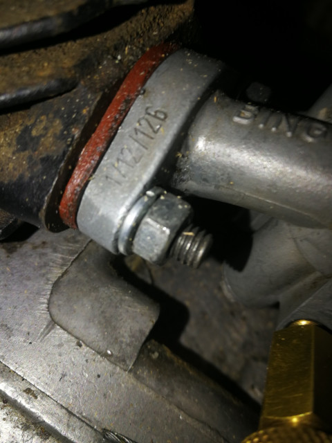

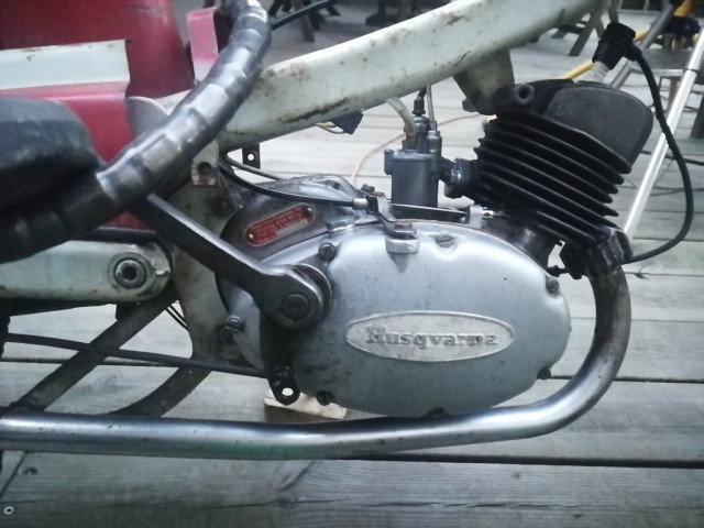

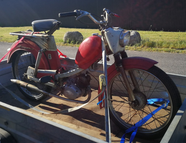

Hej,
Häromdagen spontanköpte jag den här skönheten och jag undrar om jag kan få hjälp att analysera vad det är. Jag har hittat ett ramnummer men inget modellnummer. Vad jag kan googla mig till är det trol en Husqvarna Lyx 4012, 4112 eller 41123 (-60, -61 eller -62).
Den har pedaler, 2växlad äggmotor (VoV 221), handväxel. Förgasare: Bing 1/12/126. Tanken är bättringsmålad men resten verkar orginal.
Tack på förhand!
/Anders

Om motorn är original så är det en 60:a, det är bara dem som har C motorn med den röda motorplåten :)

HVA59 skrev: 01 jul 2021, 22:30 Om motorn är original så är det en 60:a, det är bara dem som har C motorn med den röda motorplåten :)
Tack :)
Kan man se om den är 0.8 eller 1hp?
mvh Anders
Inlägg: 6116
Re: Vilken Husqvarna är det?
=,8 hk.
Tillotson
Inlägg: 81
Blev medlem: 09 apr 2021, 18:22
Inlägg av Tillotson »
1 hästkraft och tillåtet med kickstart infördes 1961 så då har din motor 0,8 hästar om den är från 1960.
Andors
Inlägg: 13
Blev medlem: 01 jul 2021, 21:51
Ort: Kävlinge
Inlägg av Andors »
Aha. Jag har läst på flera ställe att den fanns i båda utförande 1960, 4012=0.8hp, 4112=1hp. Men 4112 kom kanske inte förrän -61?
/anders
Inlägg: 6116
År 1961 ändrades lagen så att motorn fick utveckla 1 hk.
Läs mer: https://blau-rog.webnode.se/mopedens-historia/
Jag fyllde ju moped 1960 så jag fick o,8 hk moped, året efter kom kick start och 1 hk så då var plötsligt min moppe gammal :)
1960 hade motorerna 0.8 hästkrafter. 1961 års motorer fanns i två varianter, en tidig och en senare, den tidiga i princip likadan som 1960 års modell, fast med svart motorplåt istället för röd. Sen när lagen om 1 hästkraft kom i mitten av året så kom en ny variant med 1 hästkraft och en simpel form av kickstart som var påbyggd på den gamla trampmekanismen. Sen 1962 kom ännu en variant då med "riktigt" kickstart så att säga, plus att det även fanns fotväxel på Cornettens motorer, och jag tror det fanns på Lyx:ens motorer med? Rouletten fick aldrig fotväxel dock då det var billighetsmodellen 1962.
En grej till, i Husqvarnas modellprogram så stod de första två siffrorna för vilket år modellen kom, den första, 4 i detta fallet är årtiondet, 3 är 50-talet, 4 är 60-talet, och den andra siffran är året, så 4012 blir då 1960, och 4112 blir 1961 :) Så din bör vara en 4012 om motorn är rätt.
