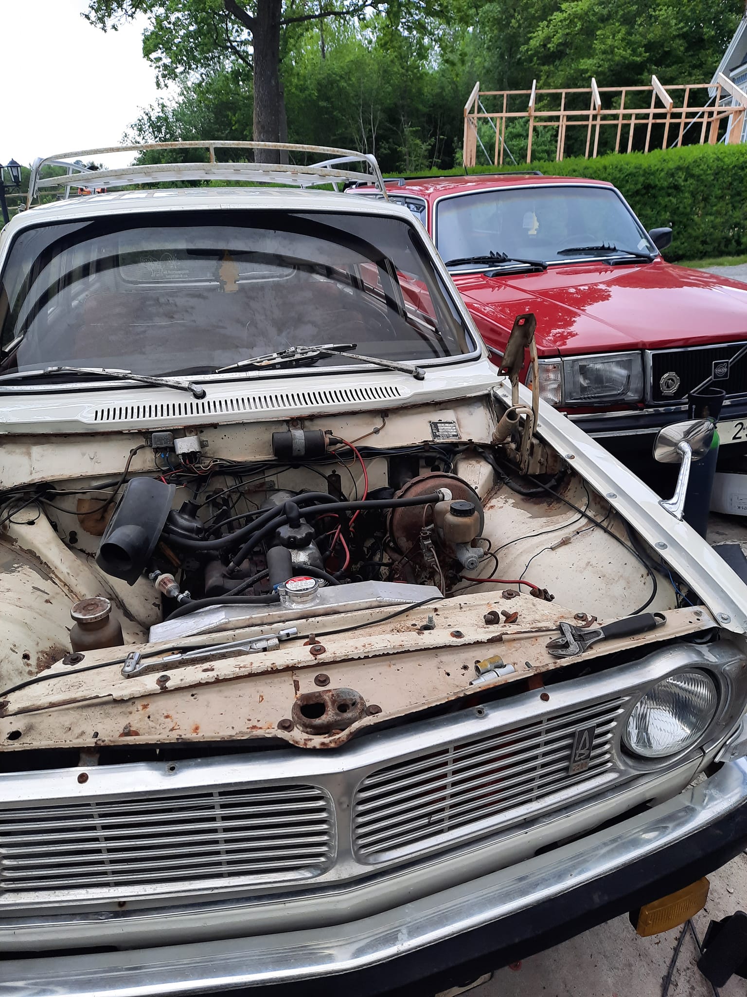

Nix har köpt en Prius EPS-servo dvs elektrisk styrservo...
Så där inte bra men bättre... Valde en strålande dag för få på topplack i motorrum varmt och lagom blåst får hålla krypen borta..
Bruksskick är onekligen en rätt skön ribba att lägga bygget av en bil på och enda möjliga nivån får en "rullande" renovering..
Ikväll resten av demaskering och återmontera lite sen stundar roligare motorfixandet.
Ställt färgen som vart över i frysen så möjlighet för lite penselbättring efter svetsat fast batterihylla och ev missar jag inte kan "leva" med.
Men en god bit på väg och passerat toppen på säsongens 2a delmål återstår "bara" framvagn och rostskydd.

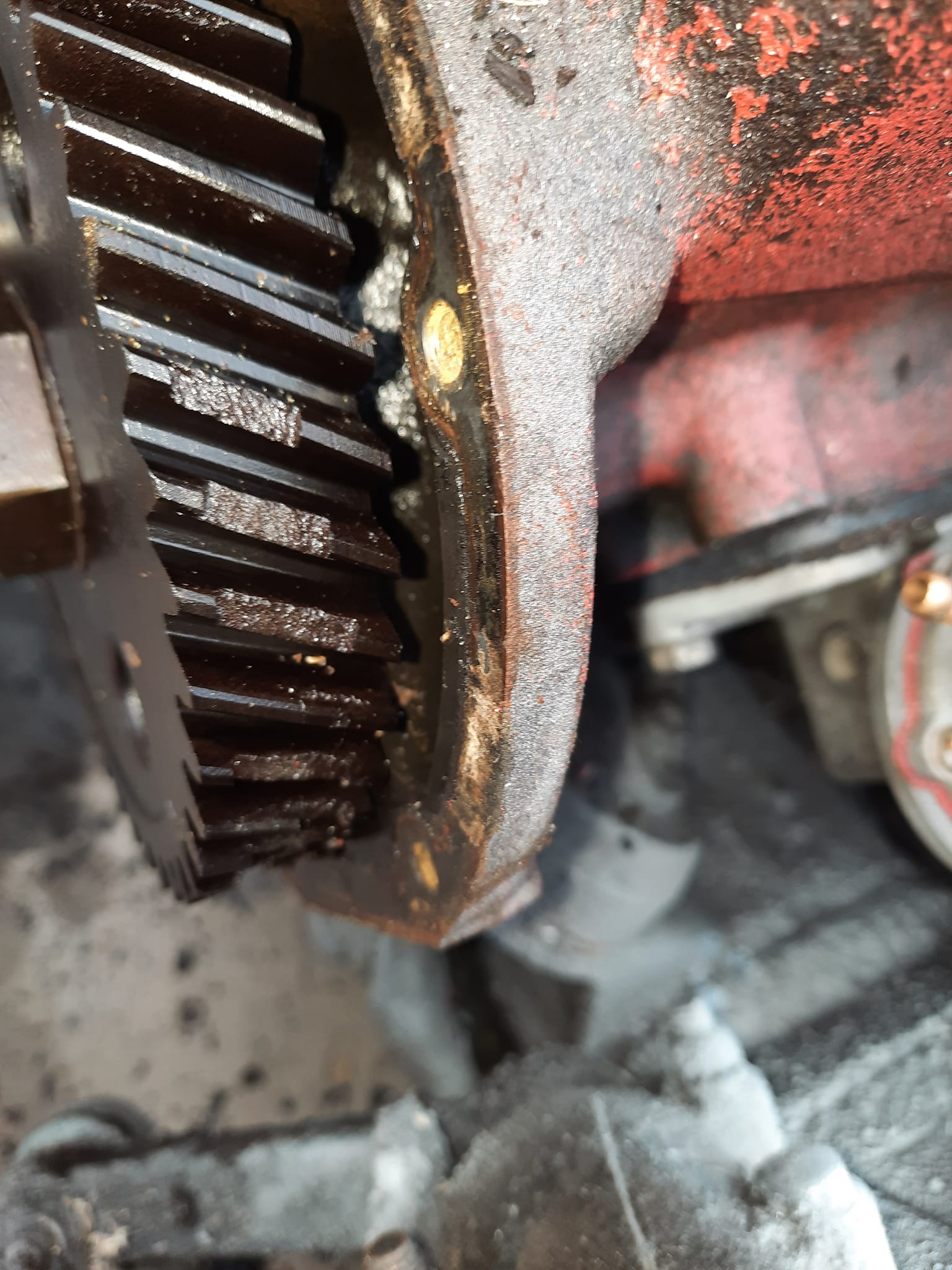

Ja de man inte vet har man heller inte ont av!!
Å nu när jag vet så uppenbart inte onödigt att jag köpte ett nytt...
Inlägg: 6034
Kamdrev ?

HSE skrev: 15 jun 2022, 17:34Kamdrev ?
japp i alla fall merparten av ett... Men blir nytt i morgon med mera...
Inlägg: 1873
Brukar ju vara backelitdrevet som ger sig,
Kompis va i norge o fiska sej o torsk på 80talet'
det drevet for på hans amma combi...han köpte en norsk
sats o ontera bara backelitdrevet,,,kunde knappt köra hem'
Visa sig vara att norska drevet inte stämde på märkningen
mot original ståldrev från sverige...skumt(bilen gick okej
sen han bytte dit norska ståldrevet)

Men när jag öppnade paket med kamdrevsats insåg jag att jag fått aluminiumdrev men beställt bakelit.
Jaja känns lite overkill till denna motorn men aluminium får de nu bli bara hoppas de inte låter för mycket.
Men ett aluminiumdrev går ju leva med utan problem. Vad värre var att jag såg kamaxelns bronshållare
redan vart roterad på. Å de ett mer akut bekymmer. Hittade dock ett på tradera för 60kr i Svenljunga så köpt detta
men inte fått svar ännu om de finns möjlighet hämta idag. Så jobb lite på håll just nu...

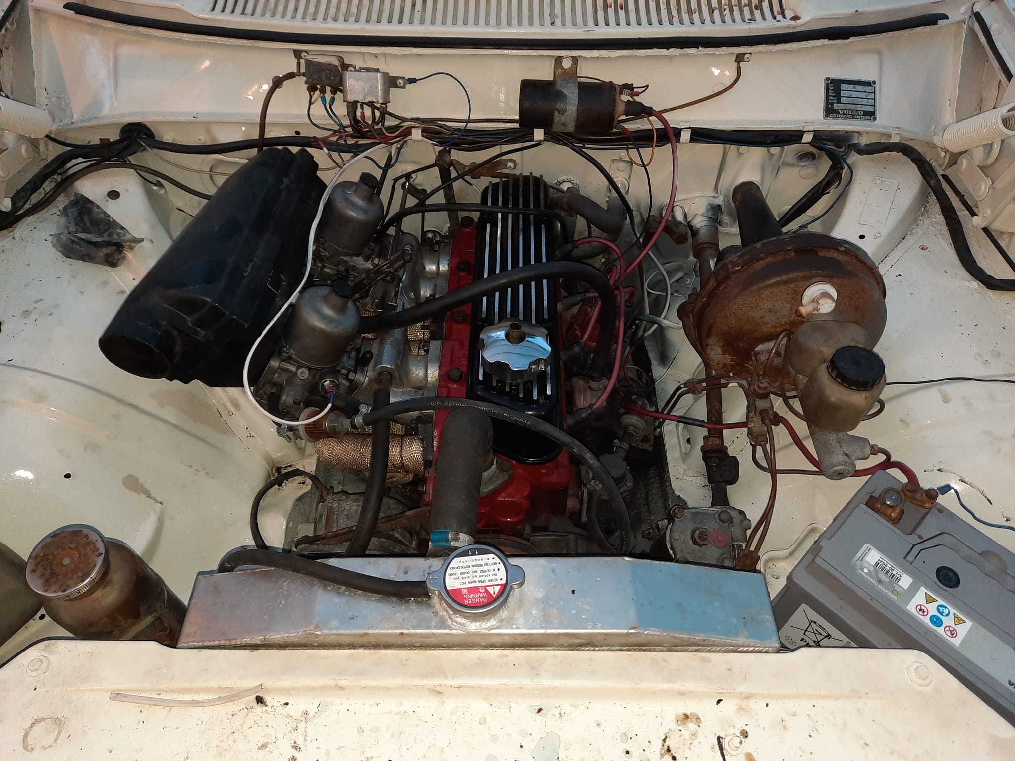

Fy fan vad glad jag vart han som fixade toppen ska tydligen vara riktigt suverän på justera SU-f örgasare..
Att jag inte tänkte på de själv vet ju att han är en gammal rallyräv och grym trimmare.. Frågade och han tyckte de skulle bli kul
men hinner inte på direkten men de kan man ju inte begära haha ja bilen går ju hyfsat som de är och fortfarande lite lirande att göra.
Främst bygga kickvire fäste och montera ny vire ja samt chokevires men delar på väg till detta.
Å utöver de så ska lite annat fixas först som kallare stift och funderar på brytarlös tändning modell enkel givare kostar ju bara 700kr och känns
som en vettig investering.. Idag i alla fall fått tillbaks huven och tvättat bort de värsta möget så Greger åter en rätt bra representant för
kategorin bruksbilar..
Ja inte bara ögongodis även med de nya tvåtumssystemet lite örongodis..
Motorrum inte perfekt men bra mycket bättre passarbåde mig och bil perfekt..
