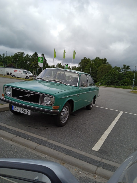

Träffade på en väldigt fin Volvo 140 i dag. Länge sedan sist...

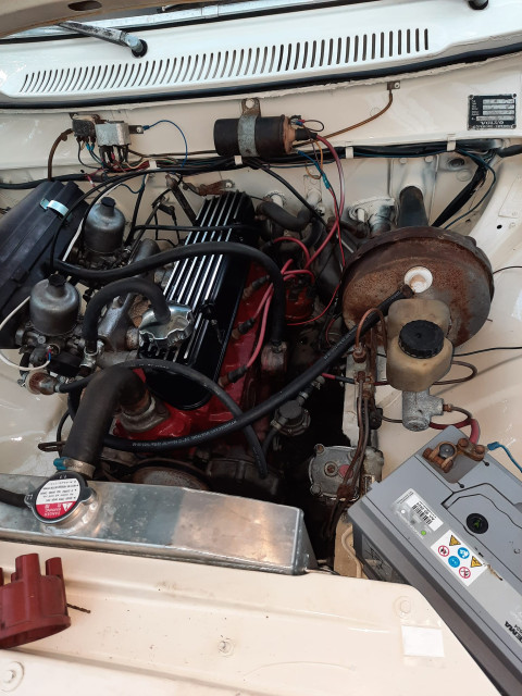

Men sen sist fått firat midsommar men även monterat chokewirar. Samt även den brytarlösa tändningen som snabbt vart monterad.
Dock stämde inte hålbild till låsskruven så fick fila upp hålet lite.
Mätte spolen och nu tror jag inte min fluke är 100% pålitlig för den brukar visa 2ohm helt utan last och när
jag mätte spolen pendlade värdet mellan 6 och 7 ohm så stämmer de blir de ju i alla fall 4ohm och tändmodul
skulle fungera från 3. Så ska inte vålla probem. Ja vart även nya ett snäpp kallare stift monterade, osäkert om de är ett måste.
Bilen startade direkt med ny tändning och stift och går fint. Så känns som en vettig investering allt beroende på hållbarhet.
Gissar och de inte svårt på Kinatillverkning så kommer åka med den gamla kondensatorn och brytare i handskfack ett tag för säkerhets skull.
Insåg att byta kickvire skulle kräva mer än bara montera justera en vire. Lådans oljetråg måste av.
Nu gråter jag inte floder över att samtidigt få bytt olja och gjort rent filten i den gamla lådan. Hade inte riktigt koll på detta
så fick med hjälp av lite kontakter fatt i en packning så att detta ska kunna göras i helgen om jag orkar. Blir troligen inte idag i alla fall.
Men ska en sväng och åker då förbi en bekant med lyft så blir kanske gjort ändå?? Tar i alla fall med mig viren och packning för säkerhets skull
ett jobb klart lättare från lyft än med domkraft.

K-kam är/var en vidareutveckling av D-kamen. båda var orginal till B20E.
Motorvarianterna med SUförgasare hette B**B och B**D men båda hade C-kam.
lite förvirrande.
Lågfartsegenskaperna ska inte vara något problem.
Grenröret däremot är bortkastade pengar. dom där billiga 4-1 rören var så dåligt avstämda
så orginal gjutna 4-2 följt av orginal 2-1 funkade lika bra.
Fråga killen som hjälpt dig med toppen och synka förgasarna, om inte han har några råd om att
kalibrera fördelaren. där brukar det finnas en del att hämta.

Tror de var så enkelt att D-kammen var till b20e med D-jetronic insprutning(elektrisk insprutning upp till 73års modell) och K-kam kom med 74ans K-jetronic (mekanisk insprut följde med till b21-b23 åxå). I min motor satt det faktiskt en C-kam men den vart rätt sliten. att ett 4-1 rör vart överkurs till en så måttligt trimmad motor det vet jag men de vart billigt och nån hk kommer de ge oavsett eftersom de är bra mycket slätare invändigt men sen ser de ju fräsigare ut i motorrum inte minst viktigt haha.
Å japp får hjälp med justera SU av Peder som fixade toppen men han är just nu på semester. Å själv har jag ännu inte fått på kickviren men ser inte allt för stressigt ut känns som jag fortfarande ligger i bra fas utan behöva stressa för mycket med planerat jobb denna säsongen.
Något jag verkligen ser fram emot är att få reda på bränsleförbrukningen för jag tror faktiskt denna måttligt trimmade b18motorn kommer dra mindre än den gjorde före. Så enkelt att de extra hk har medverkat till att jag inte gasar lika mycket eftersom de inte behövs.. Men vi får se första tankningen blir nog riktigt felaktig då jag åkt på lite cruising i varberg med bilen..
