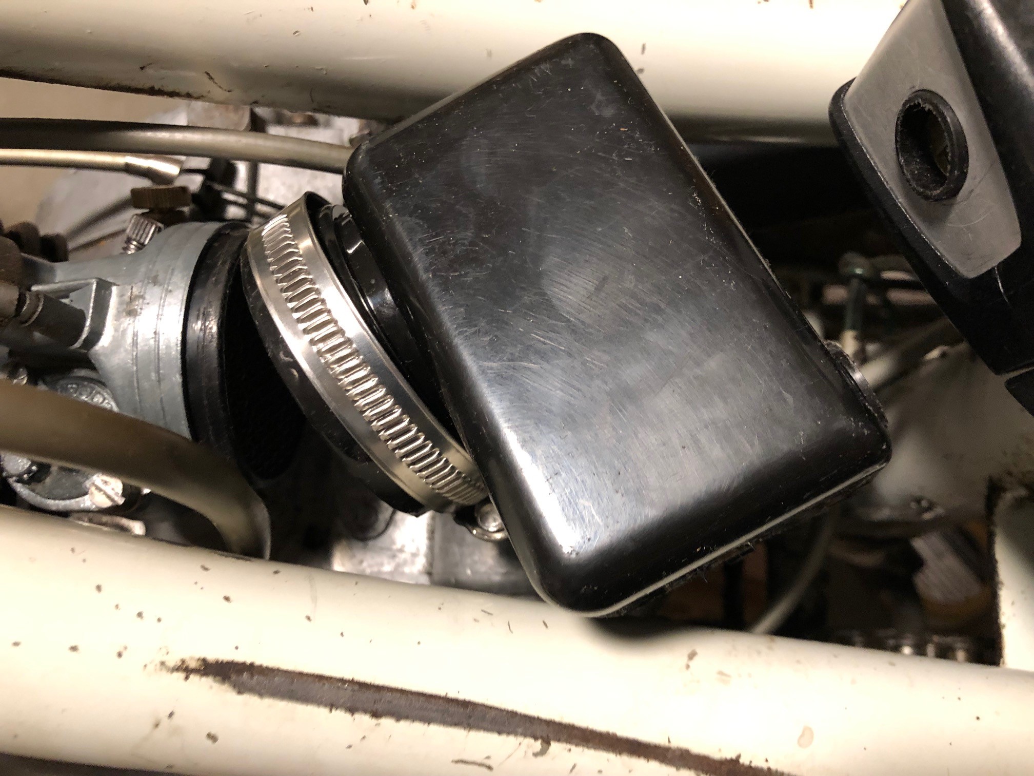

Edit: Efter lite mer meckande så monterade jag luftburken ståendes, fick plats under ramkåpan
Är det någon som har en bild på hur luftburken ser ut till Stockholmaren?
Beställde denna luftburk som såg ut att passa men jag kan inte få luftburken att passa.
https://www.ettansmopeder.se/product/lu ... hva-flinta
Har även tagit loss förgasaren (Encarwi H9) och försökt monterat luftburken och förgasaren tillsammans men kan inte få det att passa.

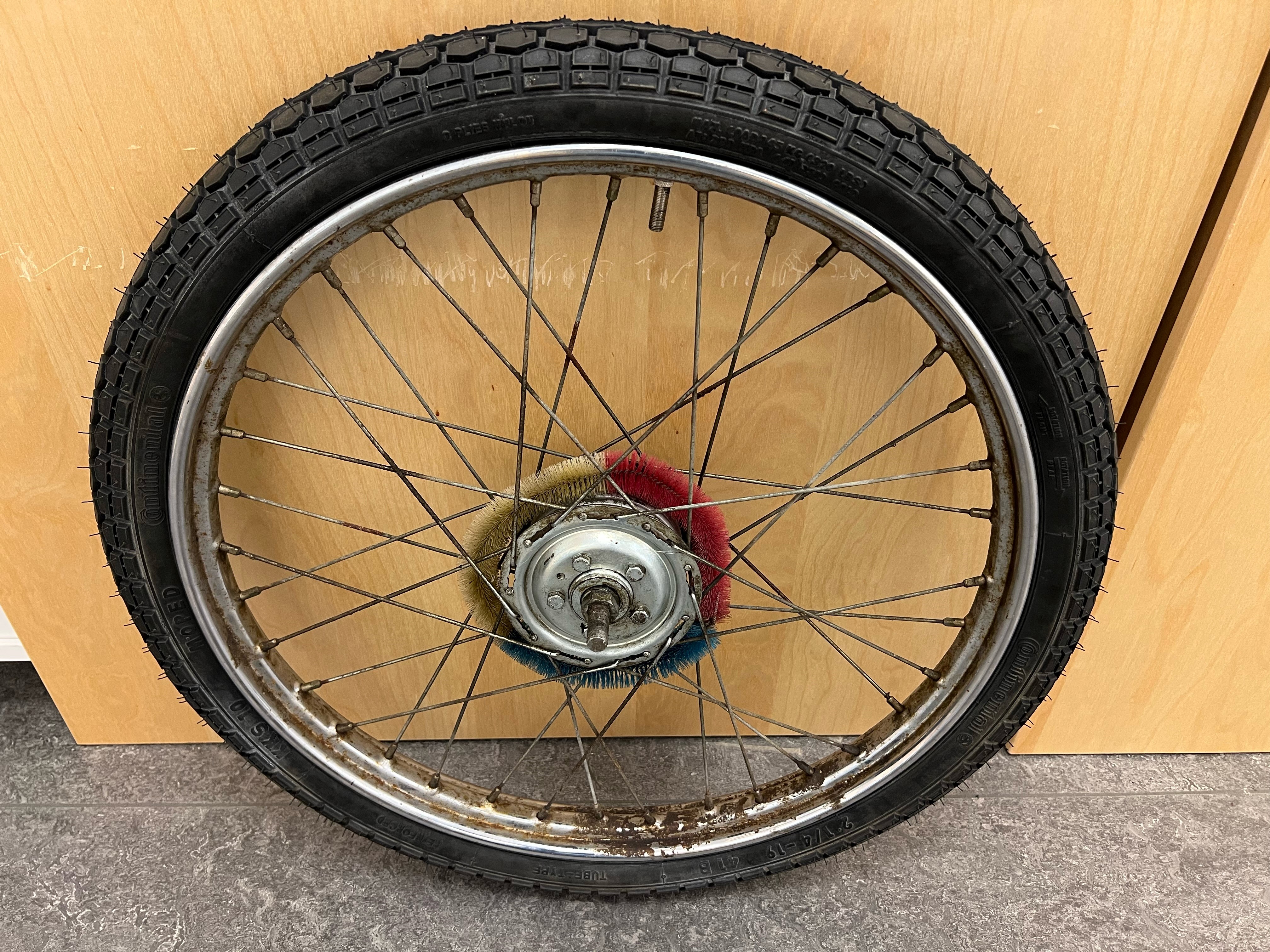

Var köper du Continental däck 24x2
Re: Har köpt mig en Monark 1273
Hej.

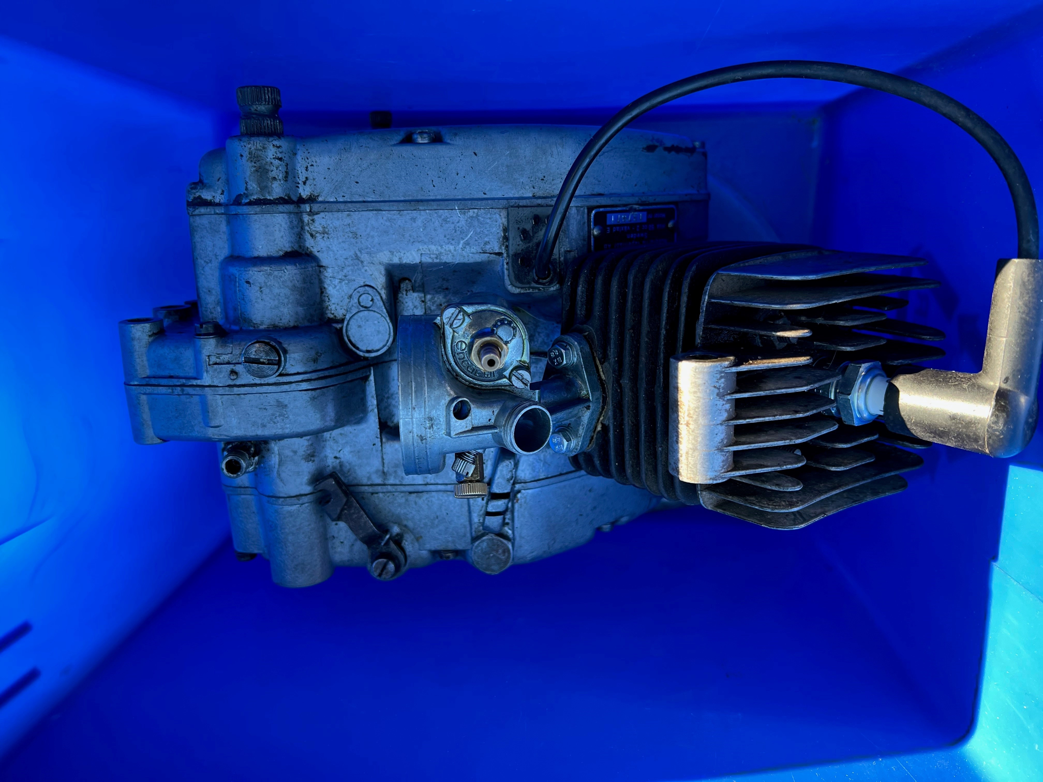

Efter ett längre uppehåll så har jag kommit igång igen. Motorn ska jag lämna ifrån mig för genomgång, då jag ej vågar mig på att göra det själv. Ska byta bl.a kickfjäder, lager, packningar och packboxar. Det gick bra att få på det nya däcket. Däck, slang och fälgband beställde jag ifrån https://www.dexon.se/
Någon mer framgång?
har det däcket på min postcykel..men har tröttnat får det inte centrerat
det liksom slänger lite åt sidan på några ställen. Tror det beror på hårdheten
då det nog är mycket plast i det.
polera upp fälgen nu o montera den

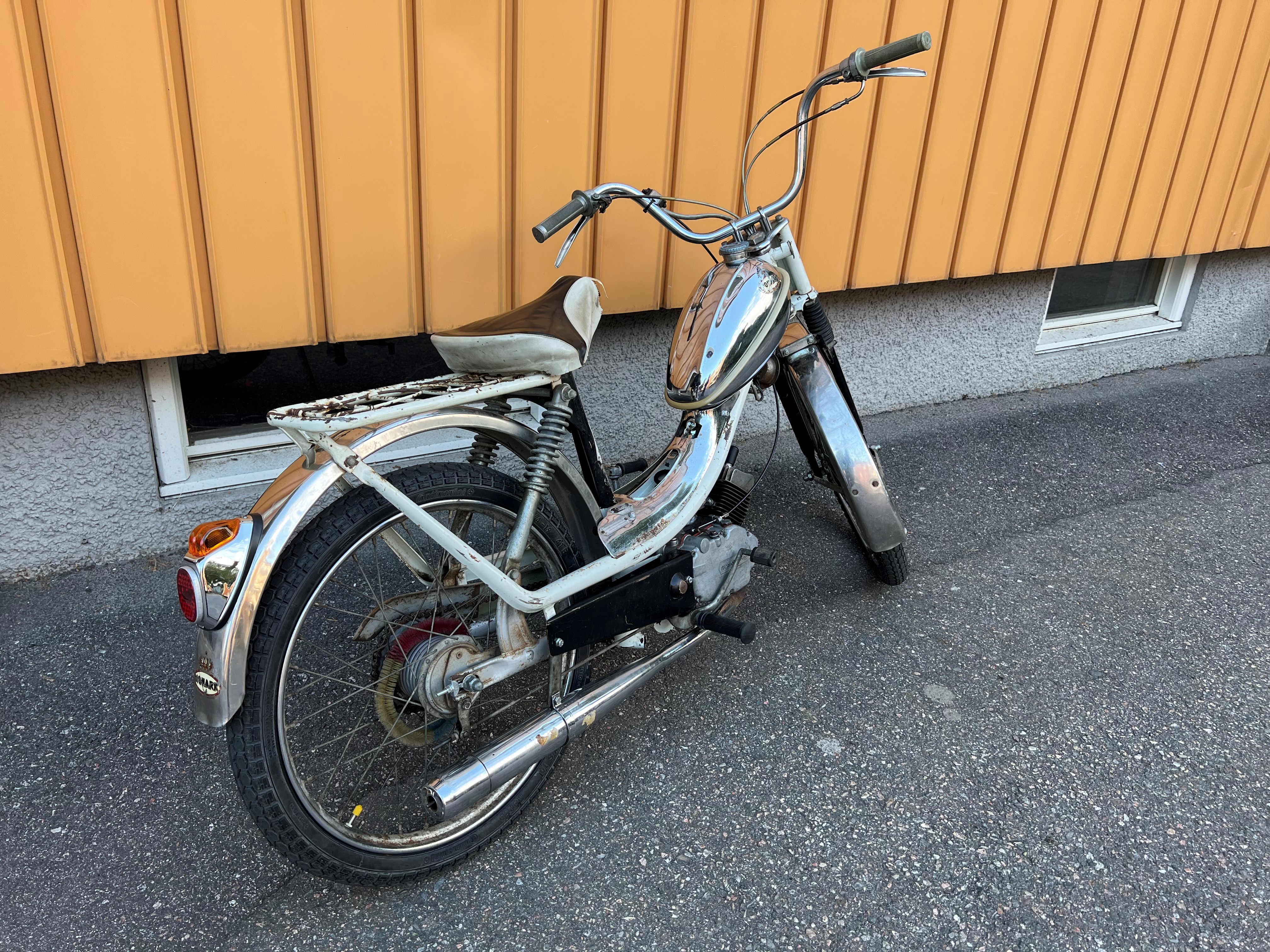

Nu är motorn renoverad, utöver dom nämna grejerna så byttes kolven och kolringarna ut.
Har varit ut på småturer, det är inte direkt någon månraket men man ska inte ha så brottom.
Finns småfix kvar som att byta gasvajer, sadel, montera dit bromskontakten och byta ut ljusomkopplare.
En sak som jag inte blir klok på är vad man ska ha för luftburk och hur den ska sitta. Luftburken jag har verkar inte vara rätt, men jag kan ha fel. Är det någon som har/kan ta bilder på hur luftburken ser ut som ska vara till Stockholmaren och hur den ska sitta monterad på en Encarwi förgasare?

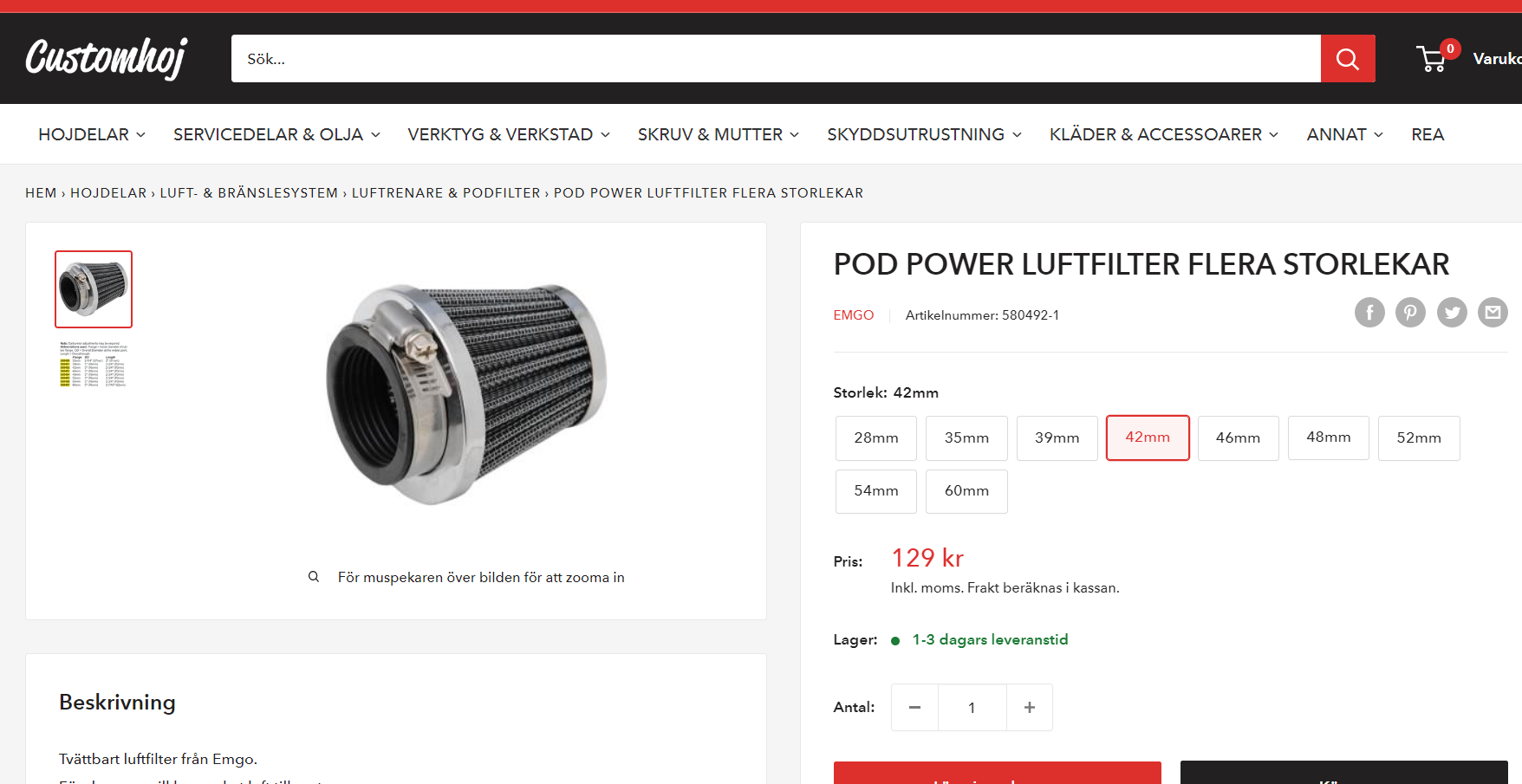

Inte hittat någon info på nätet om det hela? Annars är det väl bara slänga dit ett underversal filter, skulle säkert må bättre.
