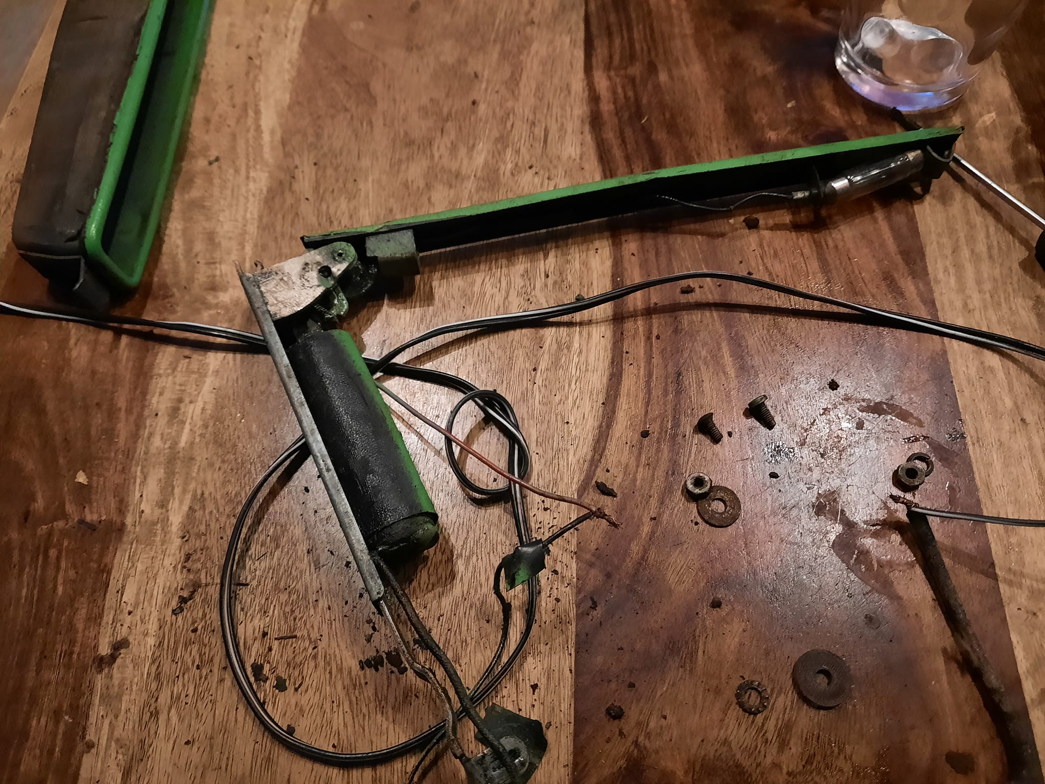

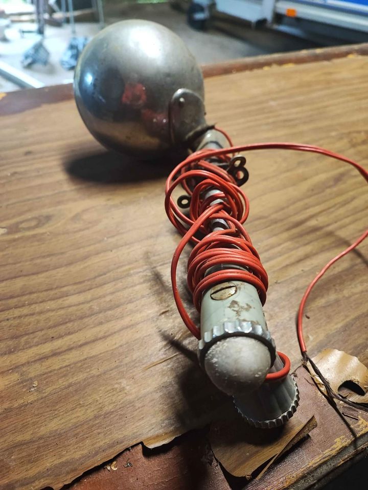

Så jäkla bra fått igång första sidan hoppas nu det går lika bra med andra sidan...
lite rengöring och smörjning svårast var att fatta att en liten fjäder saknades pyssligaste att få dit en ny fjäder..
Återstår få bort lite färg från glaset samt byta kablar men den fungerar man bygger verkligen inte lika bra pryttlar idag...

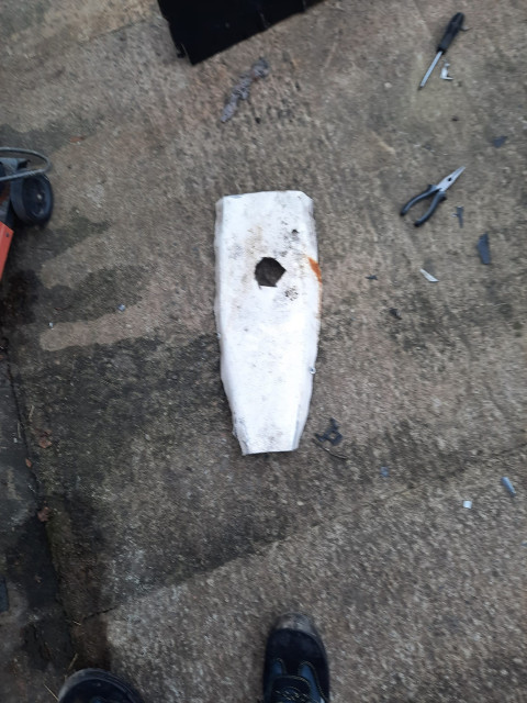

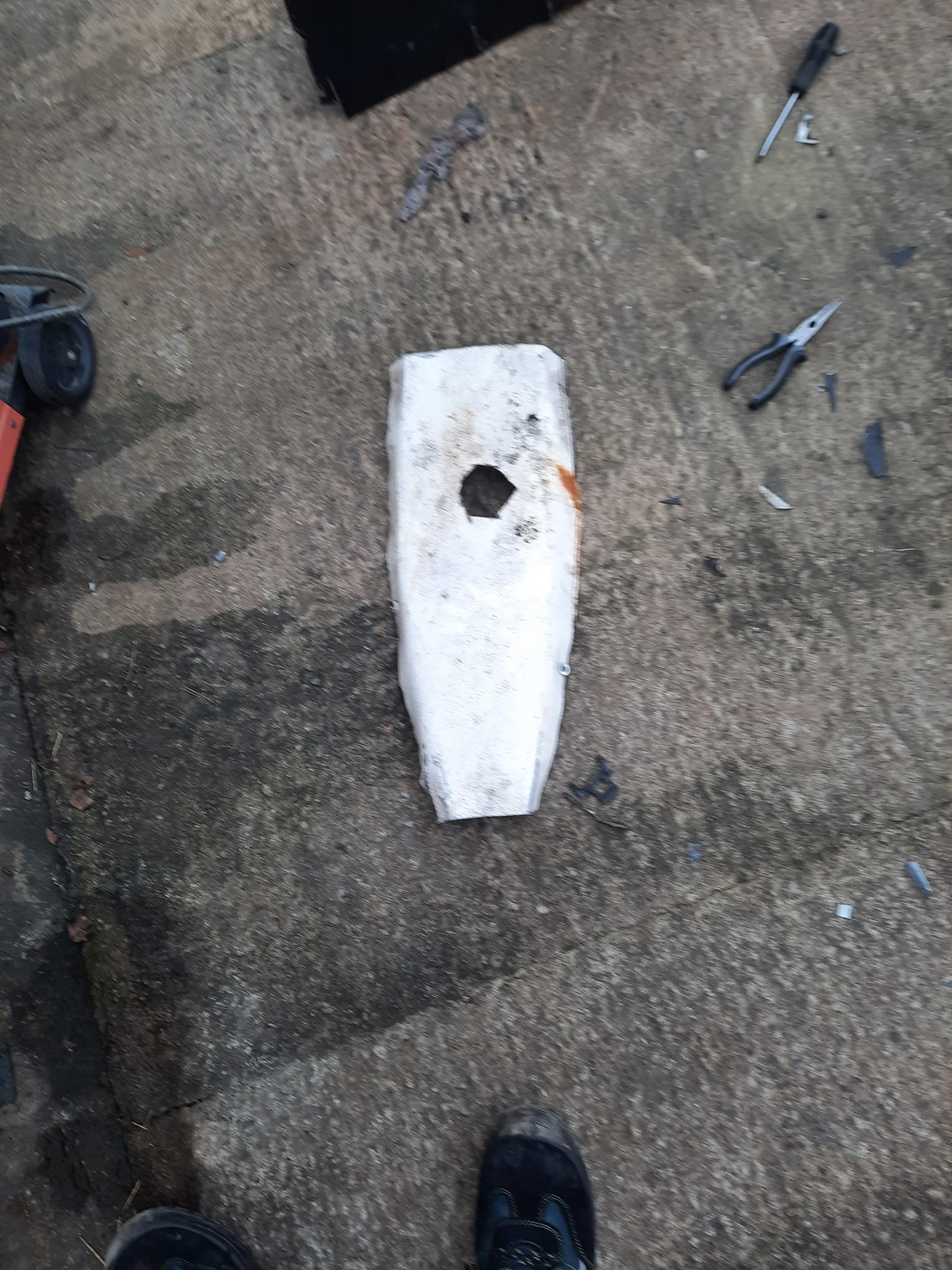

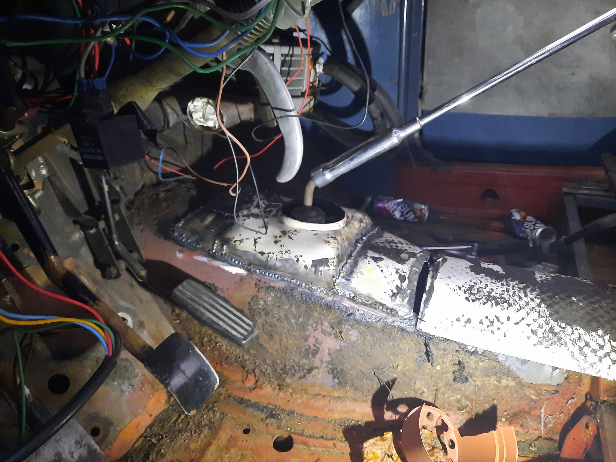

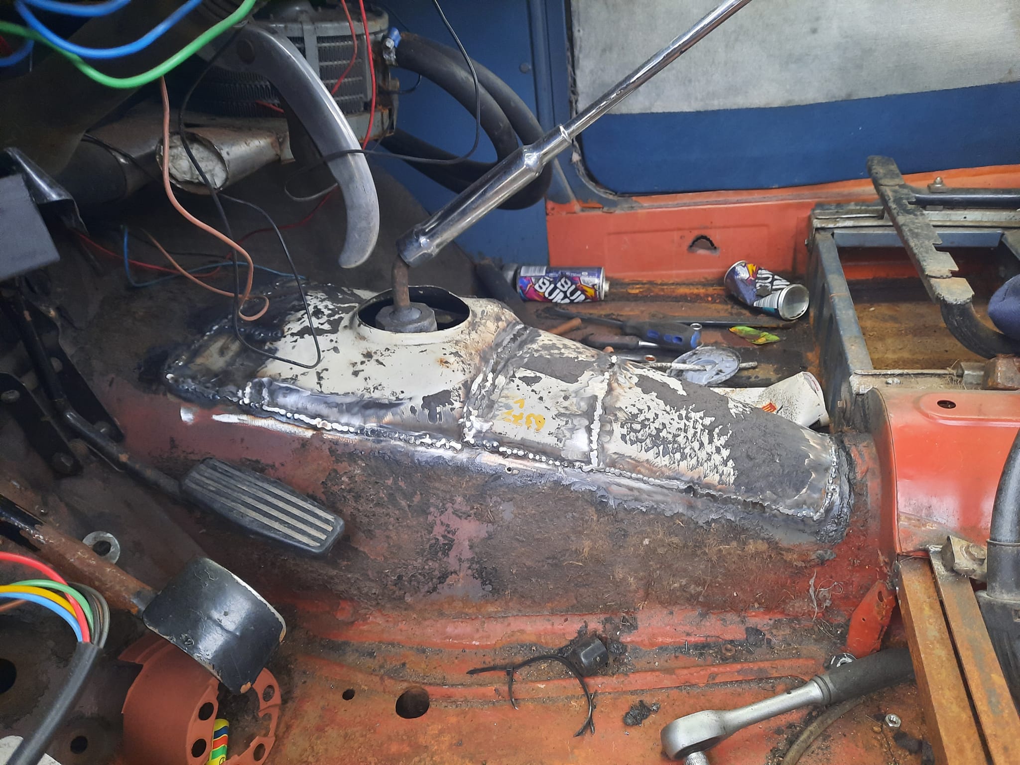

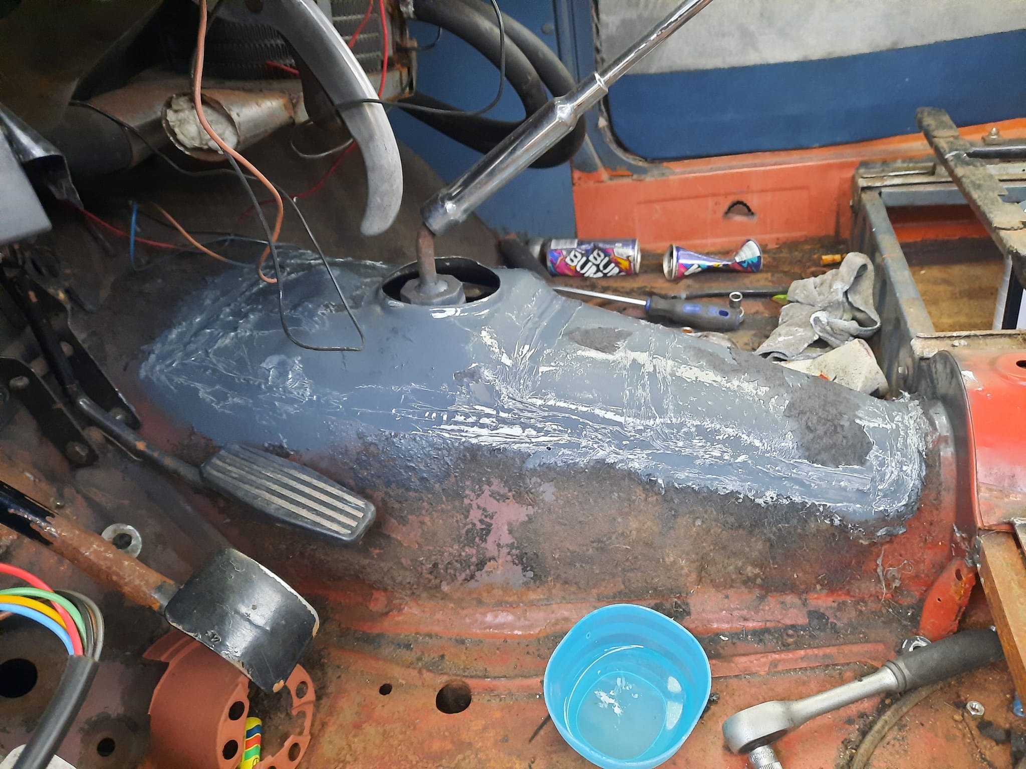

Börjat trassla med få in kardantunneln.
Inte helt smärtfritt att ympa in en bit PV tunnel..
Får tillverkas i tre bitar för få till en bra form mellan ny och gammalkardantunnel.
Nu två bitar på plats. Sista biten får vänta tills i morgon! Fryser för mycket nu
och börjar bli trött i ögonen.. I alla fall nöjd över dagens jobb lite slip och färg så duger det mer än väl
för att gömmas under en matta..

Lolalola skrev: 19 nov 2022, 16:50 Det ser ju fantastiskt bra ut!

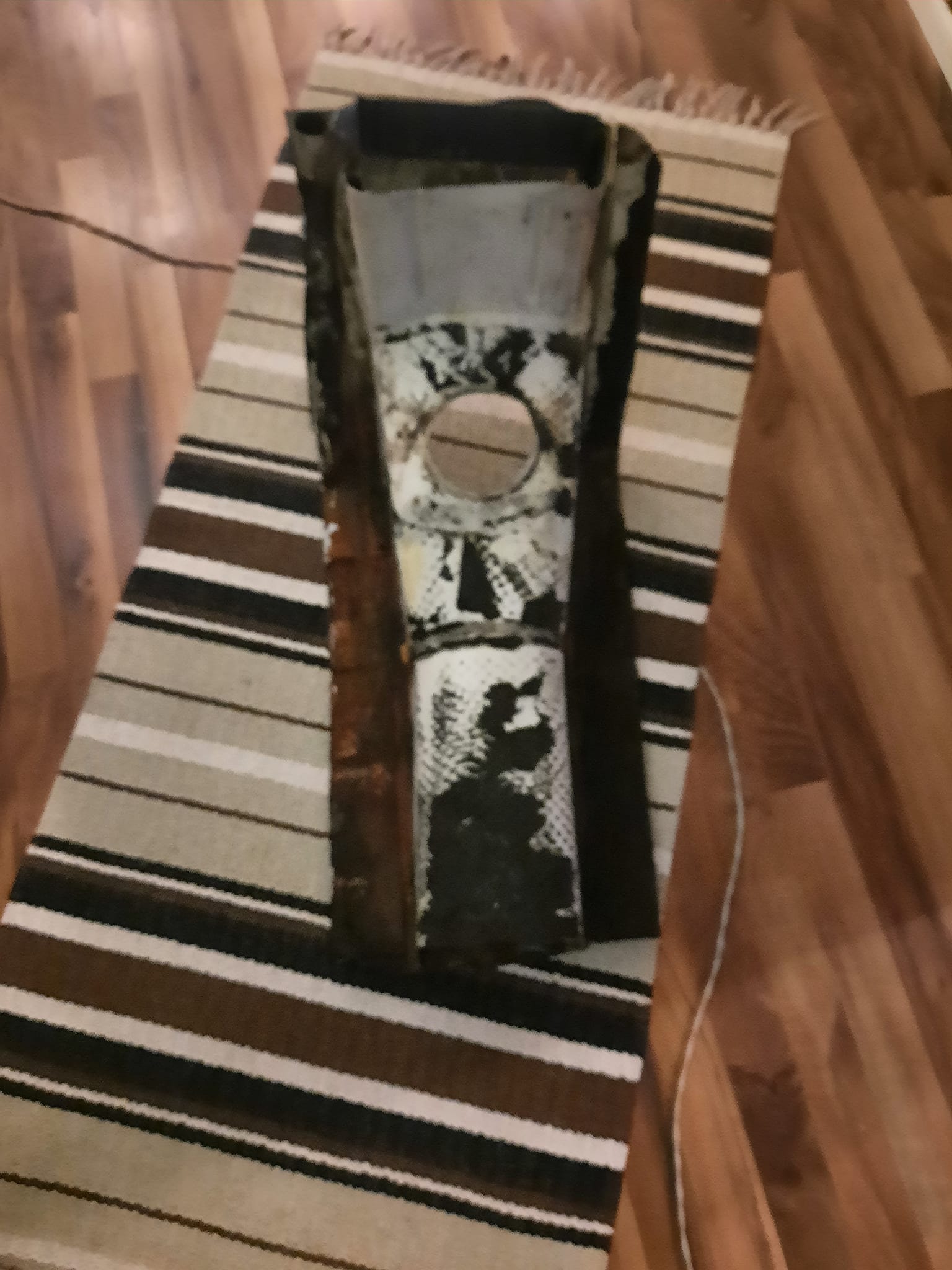

Jopp artar sig riktigt bra! Men vinklarna stämde inte mycket överens fick forma om främre delen krävdes lite krympspår och "övertalning" för få fram jämn mjuk linje. Sen var Peugeot tunneln lite bredare på främre delen. Vilket är bra tror en m41låda skulle gå i utan mer modifiering.
Men sen smalnar tunneln också av snabbare baktill! Så blir en småkul plåt tillverka i morgon åxå.
Som tur är glömmer man fort svordomar och bekymren när man är färdig!
Ändå klart lättare utgå från en bit från en PV och modifiera än tillverka allt från början.
Sen får man ju inte glömma den viktiga biten att en original Volvo damask kommer passa perfekt vilket gör att slutresultat kommer se mer
original än hemmabyggt ut.

Nu vart kardantunneln färdig så en och nästan den viktigaste biten för fortsatt arbete klar.
Känns bara bra blivit av med den gamla "kardantunneln" en klar förbättring med den "nya"
Blir lite mer lekande med svetsen och fortsätta med lägga igen lite småhål efter genomföringar från pedalställ och annat. Hittade även rost i golvet! Men 3x4cm rostlagning känns mer än överkomligt i en 70årig bil..
