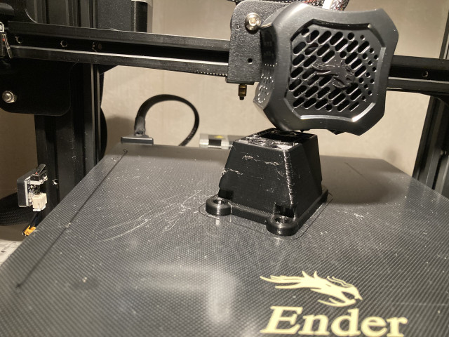

Blev lite långt kanske, och knappast den rätta terminologin, men det är lite så jag tänker. Hur tänker jag då få till det i praktiken, utan fräs, svarv och andra avancerade metallbearbetningsmaskiner då? Jo, svaret stavas 3d-printer. En sådan har jag tillgång till och jag är helt skaplig på att rita upp saker i CAD på datorn.
Att göra komplicerade motordelar av plast kanske låter lite sådär, men egentligen jag ser ingen anledning till varför det inte skulle funka. Det finns sorter av filament (filament är materialet man 3d-printar med), som håller för mer än 100 grader Celsius och som är såväl UV som bensin-resistenta. 3d-printade delar har dock förstås andra egenskaper än delar i metall, så man får dimensionera saker lite annorlunda. Det finns flertalet på youtube som 3d-printat insug till förbränningsmotorer och fått det att funka.

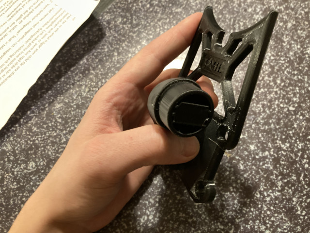

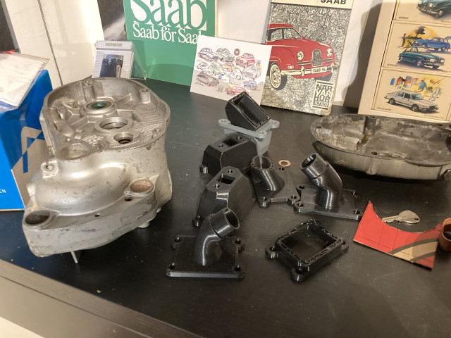

De delar jag kommer behöva designa och 3d-printa är ett reedhus som skruvas på cylindern och som rymmer reedventilen, sedan kommer jag behöva ett insug som sitter på reedventilen och kopplar ihop den med förgasaren. Reedventilen jag kommer använda är till Minarelli Am6 motorer och förgasaren jag testar det här med är en 17.5mm Dellorto kopia. Lillebrorsan har en Rieju Drac rr med Am6, så det är hans delar jag lånar för experimentet. Billigt och bra.
Jag har gjort ett antal iterationer av dessa delar nu under jullovet. Inne på version 5 av Reedhuset och på version 4 av insuget. Varje del tar ca 3-6 timmar att skriva ut och en hel del tid att rita upp. Det har blivit några timmar. Tror jag börjar få grejorna att passa. :roll:
Lite bilder på idiotin också:
