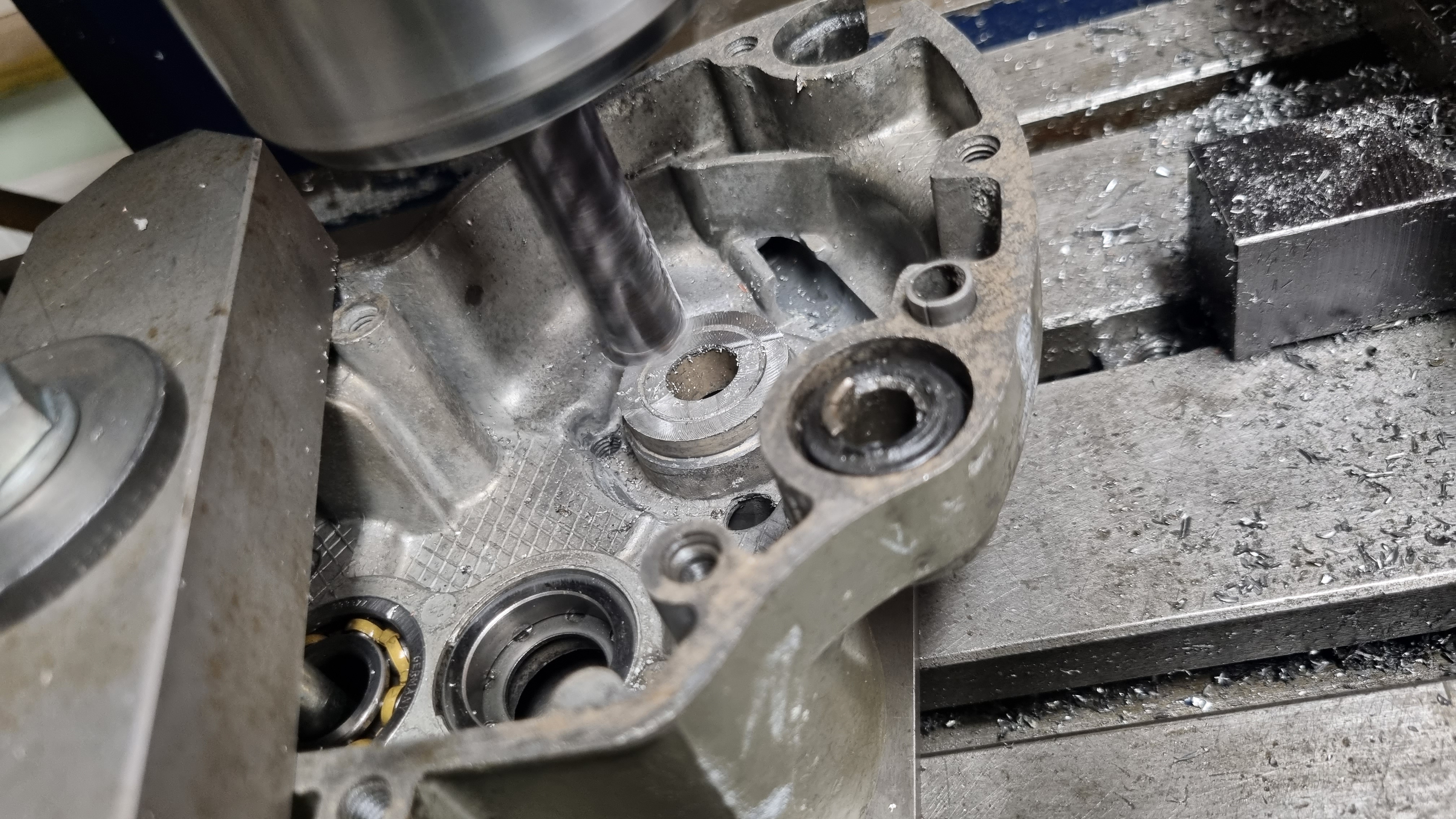

Lite kvällsjobb.
Ett slick på höger block så nu är alla mått ok. Sen är det bara lägen till dragkilen kvar innan drivaxeln ska härdas.
