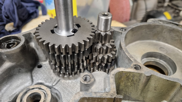

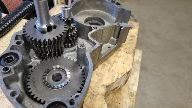

Dessa var endast för att kolla så alla får plats.
Re: Sachs 3 till 5 växlad
Allt fick inte plats riktigt så hastighetsmätardrivningen får bli hyllvärmare
men dom brukar ju ändå inte fungera så bra när man drevar upp.
Sen blir det till att justera kickaxelns drev lite inåt mot koppligen, men skam den som ger sig.

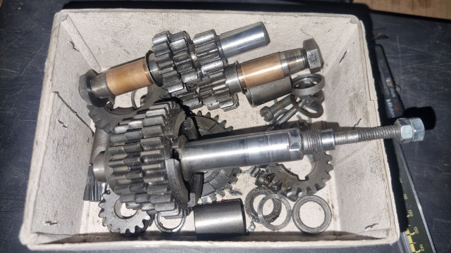

Men någon måste ju vara först, har beställt en "julgran" samt lite andra delar, det fanns tre 4 vxl motorer på tradera men dessa blev onödigt dyra med tanke på att det blev billigare att köpa nytt.

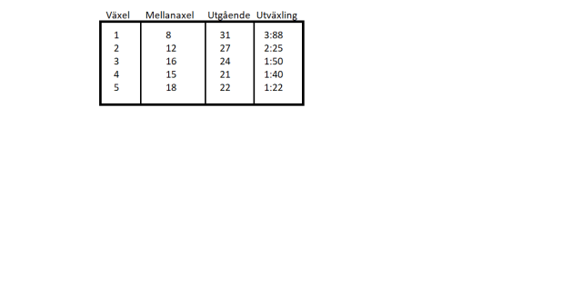

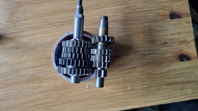

i dag kom delarna som jag beställt.

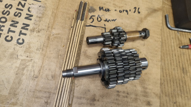

Nu kan jag fortsätta på lådan Utgående axel med 5 drev samt julgran med ett extra drev som ska krympas dit.
Utväxlingen blir följande i lådan. det blir en växel mellan trean och fyran i den fyrväxlade lådans utväxling

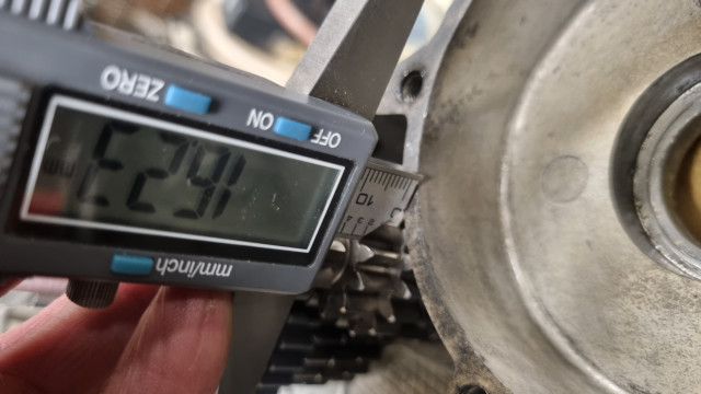

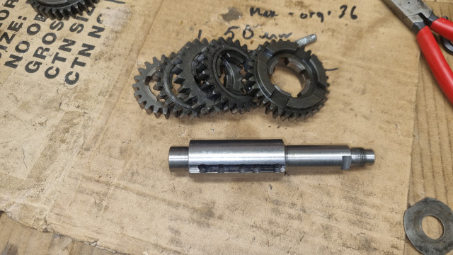

I kväll han jag dra av fyrans drev och krympa på båda två, förvånande så blev det exakt rätt totalmått?? 0,3 för packning är inte med här.
Så nu är den femväxlad

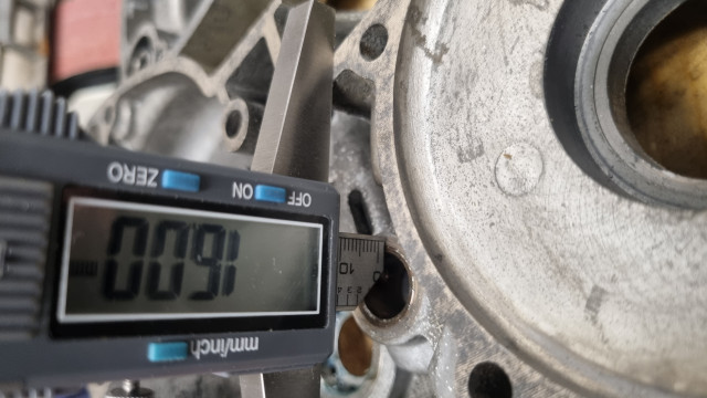

Tackar. Lite uppdate.
Har justerat ner kickdrevet men ska ta 1 mm till så brickorna får plats.
Har provat att skruva ihop motorn och fick även ta 0.5 på 5:ans drev

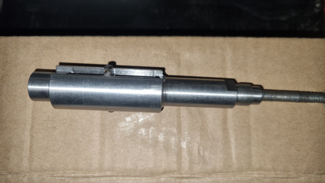

Nu får ja tillverka dom sista bussningarna mm till drivaxeln.
Sen blir det till att ge sig på spärrskivan samt vxlmekanismen.

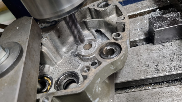

Lite kvällsjobb.
Ett slick på höger block så nu är alla mått ok. Sen är det bara lägen till dragkilen kvar innan drivaxeln ska härdas.
