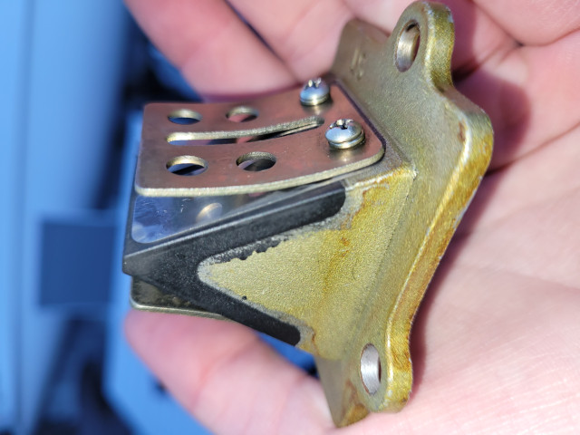

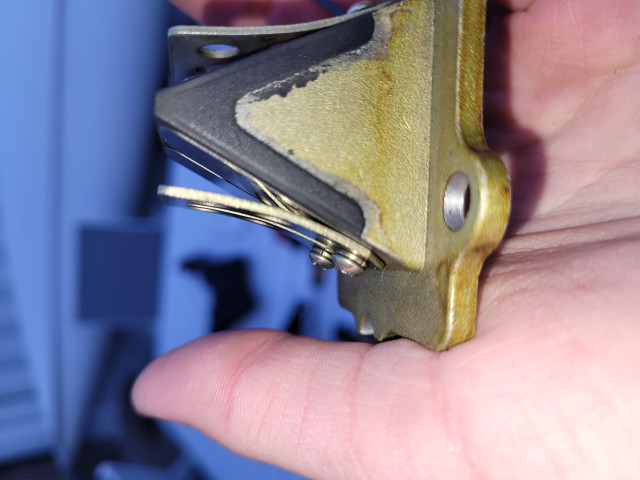

ilo55cc skrev: 28 apr 2023, 21:46 Du får kolla om bladen är hela och att den är någorlunda tät. Om du håller upp ventilen mot en lampa så kan du se om bladen sluter tätt. Lite ljus kan smita igenom.
Jag kollade igår o tyckte att det såg väldigt bra ut. Det fanns jättelite smuts som jag tog bort, men annars så tror jag att de va bra. 2 bilder också så ni kan kanske hjälpa att avgöra om de är bra :)

Ser ok ut.

ilo55cc skrev: 29 apr 2023, 15:10Ser ok ut.
Va bra. När jag satte tillbaka allt igår kväll försökte jag vara extra noga med att allt satt rätt. När jag sedan testa moppen idag gick den mycket bättre. När den är kall o nystartad dör motorn om man gasar, men om man väntar typ 30sek så går den väldigt bra, utan hacket på halvgas. Undrar om det bara var nåt smuts som tog sig ner i reedventilen? Däremot går den som sagt dåligt kall, o när den blir varm minskar varvtalet på tomgången väldigt mycket fram tills att det låter som att moppen håller på att dö. Lite störande... Skulle man kunna få hjälp med det också? Tack 👍
