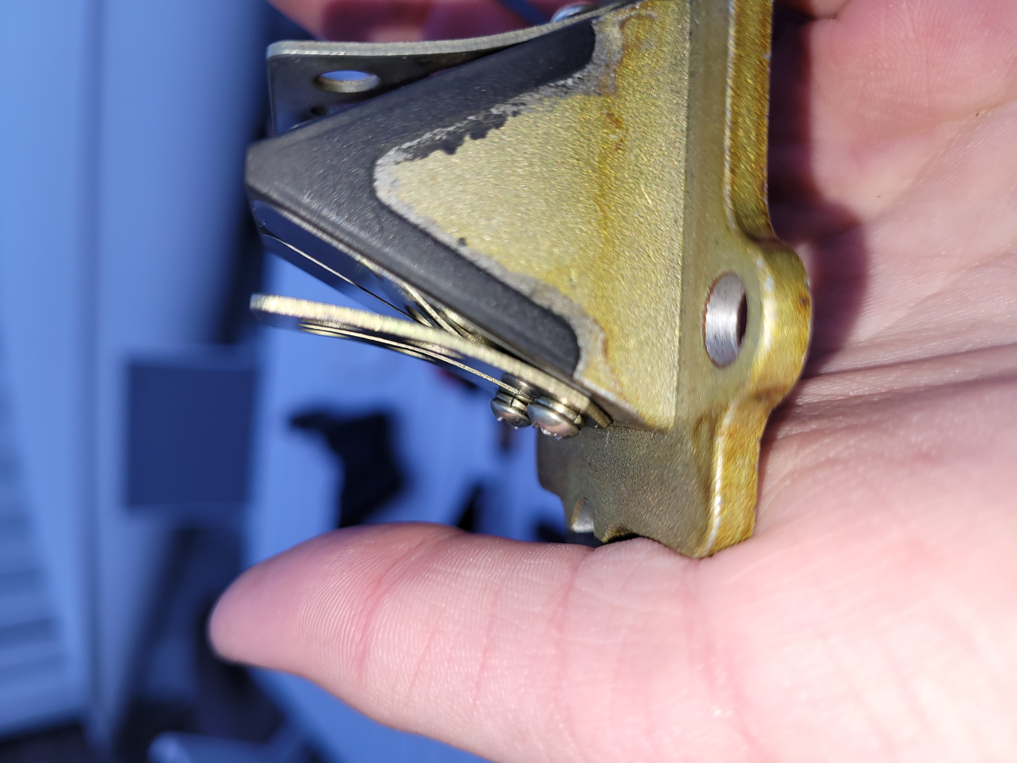

Sitter det inte reedventil på en sån där? Kanske börjar bli dålig.

ilo55cc skrev: 27 apr 2023, 20:28 Sitter det inte reedventil på en sån där? Kanske börjar bli dålig.
Jag har faktiskt ingen aning. Men från vad jag nu sökt upp borde det finnas. Ska man byta hela eller räcker det med att köpa o byta själva "läpparna"?

Beror väl lite på, men ska du bara ha en vanlig standard kan du nog lika gärna köpa en hel ventil. Lösa blad kostar mer.

ilo55cc skrev: 28 apr 2023, 15:55 Beror väl lite på, men ska du bara ha en vanlig standard kan du nog lika gärna köpa en hel ventil. Lösa blad kostar mer.
Ska kolla på de ikväll. Tänkte lägga undan ett par timmar o skruva isär o se. Hur ser den ut om den behövs bytas?

Du får kolla om bladen är hela och att den är någorlunda tät. Om du håller upp ventilen mot en lampa så kan du se om bladen sluter tätt. Lite ljus kan smita igenom.
