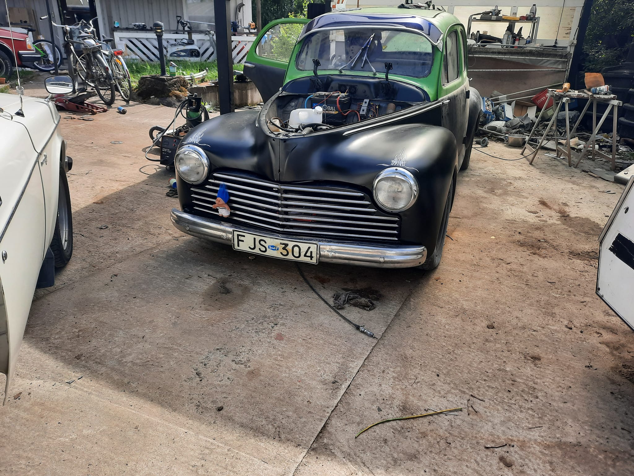

Inlägg av Peter Holbrant »
2 resor till Skene järn för de man inte har i huvud får man ha på bensinkontot...
Men en del rostfritt inköpt och efter fått brickat upp clips satt ribborna bra..
Några små skruv och bitar ur en extralist vart omvandlade till tre av grillens mittbitar.
grill och kofångare nu utan horn vart åter på plats..
Alla byggen ska ju ha ett namn och hennes är Snövit!
Men då barnen väl medvetna om de ändå brukar kalla Snövit för trollet.
Så vart ett sådant monterat också...
Vart ett par nya infästningar till kepsen gjorda mer nöjd med dessa.
Behöver lite puts men passar helt klart bättre.
Är väl bara emblemet som ska tillverkas nu sen är front färdig
Tycker i alla fall bilen gör sig bättre med bortplockade blinkers och horn på kofångaren..

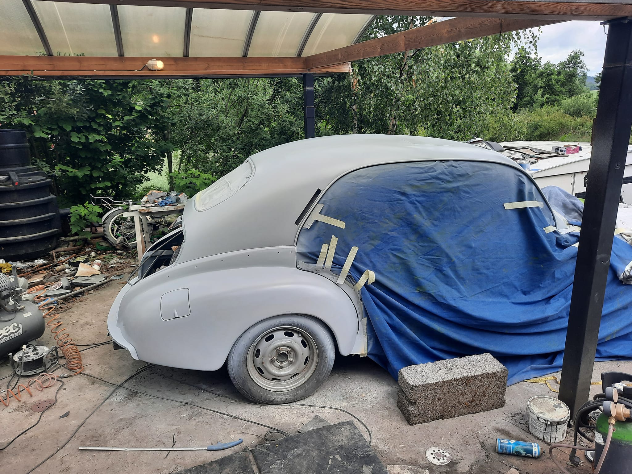

Klarnade ju upp mot kvällen så fick lagt ett par slitsamma timmar med slipa bort den gröna färgen på tak..
Lite kvar men desto mer klart..
Lustigt nog tycker jag till och med i slipat skick är bättre än det gröna!!
Ja blir till fortsätta i morgon hoppas fått på ett par omgångar spackel på taket också...
Plan blir i alla fall göra färdig slipat och spacklat så mycket som möjligt av tak och bakskärmar innan
framrutan åker ur... Vill undvika i mesta möjliga mån söl in i kupen...
Jaja ingen kul uppdatering bara nödvändigt tråkjobb...
Fy fan nu får de bli kaffe flera timmars slipande och inget har hänt!! ingen ide lägga ut bild för ser ju likadant ut...
Men lite gjort för slipat färdigt det gröna på tak och luckan...
Efter kaffe blir det till att grovspackla tak skärmar trösklar.. I morgon tänkte jag få på första grundfärgen och helst även finspacklat..
För "kanske" hinna med sista lager grund våtslip och lacka svart på lördag eller söndag...
Planer är bra de är bara bra tuffa att göra...
Tja ingen stor skillnad sedan igår och ändå jättestor...
Klart för rengöring maskering och första lagret grund på tak och bakskärmar...
Litet steg för mänskligheten och en tuff dag för mig..
Håller med fullständigt! Nu strax grundad inne för en kaffe och blanda färg bil maskerad och redo...
Hmm trodde i några sekunder att det var jag som orsakade rinn vart än jag satte sprutan...
Men visade sig finnas gott om sådana i gamla lacken...
Fast grundfärgen gör sitt jobb och visar verkligen vart jag måste slipa och spackla mera och det blir en hel del
av den varan.. Men nu rast vila kaffe på stället för färgen måsta härda ordentligt först.. Blir en lång kväll idag åxå..
