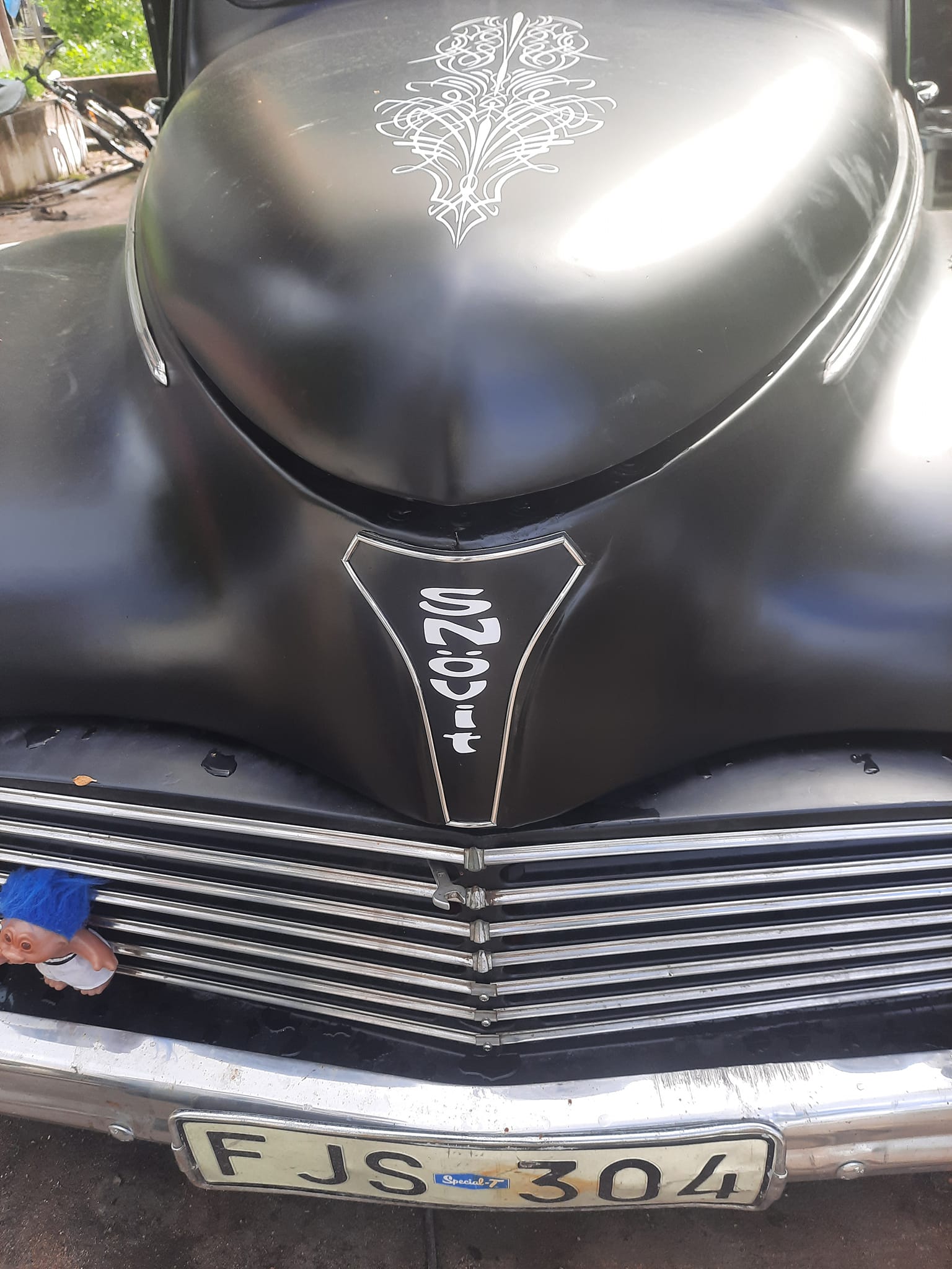

Framtill vart "nosemblem" fullbordat ska dock sätta dit det med tre små skruv. Litar inte helt och hållet på dubbelhäftande teijp..

Strejkande färgspruta när man är så nära är hate-wall.gif Gilla Snövit namnet i fram.
